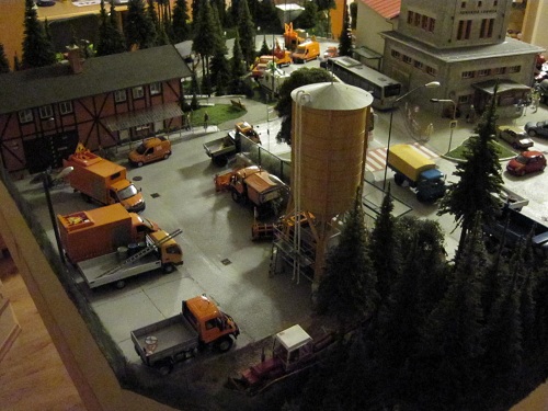

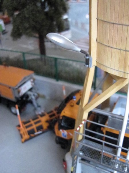

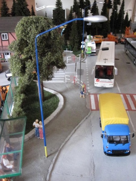

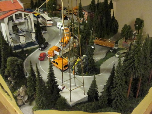

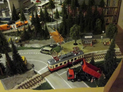

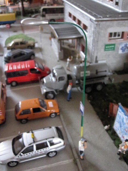

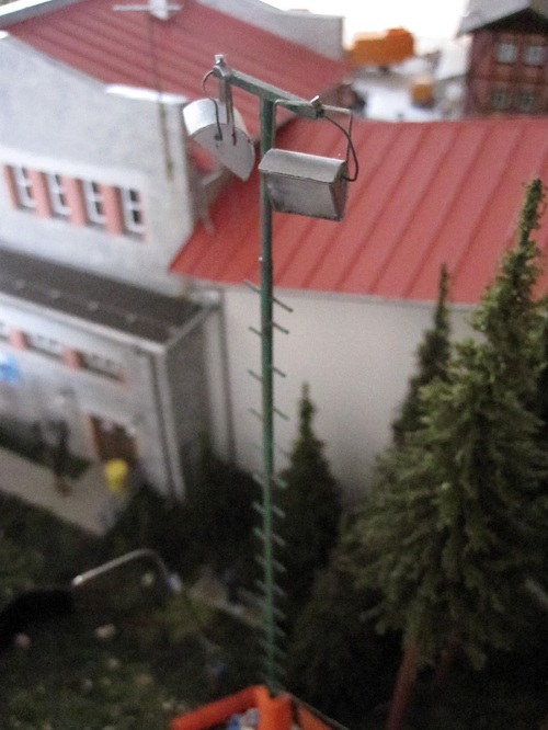

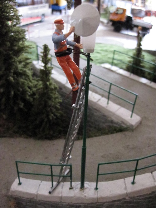

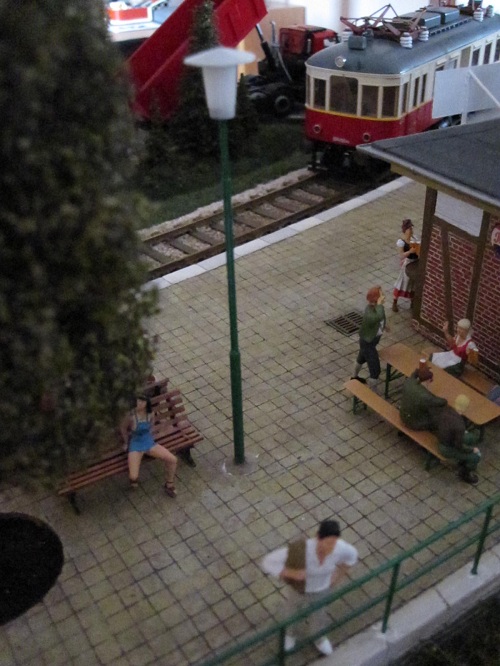

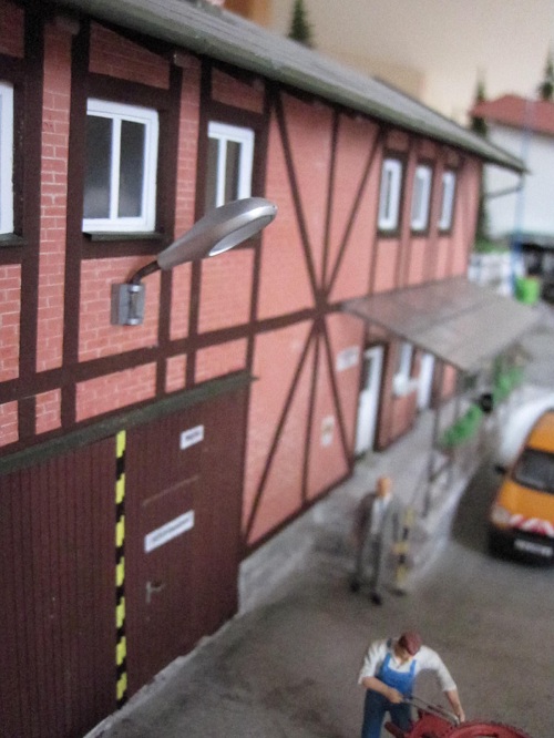

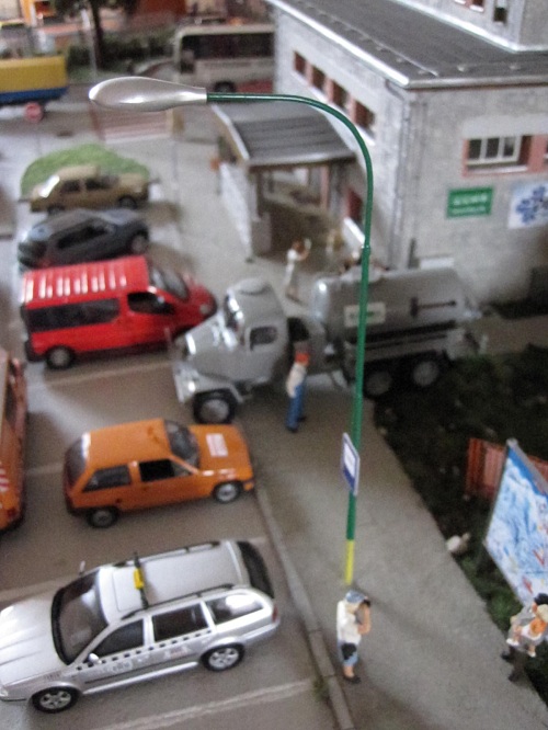

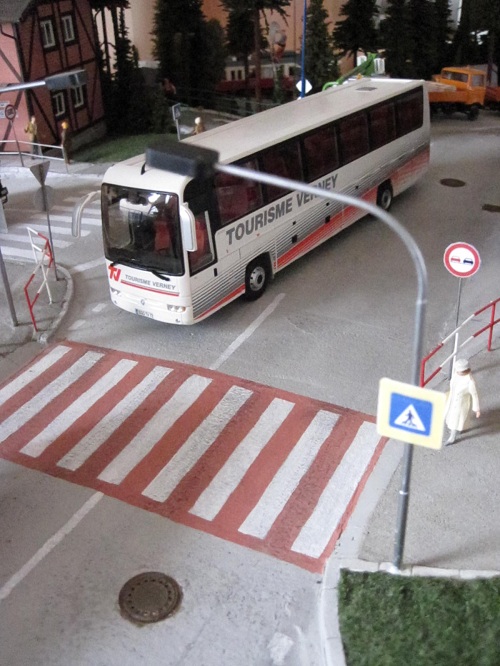

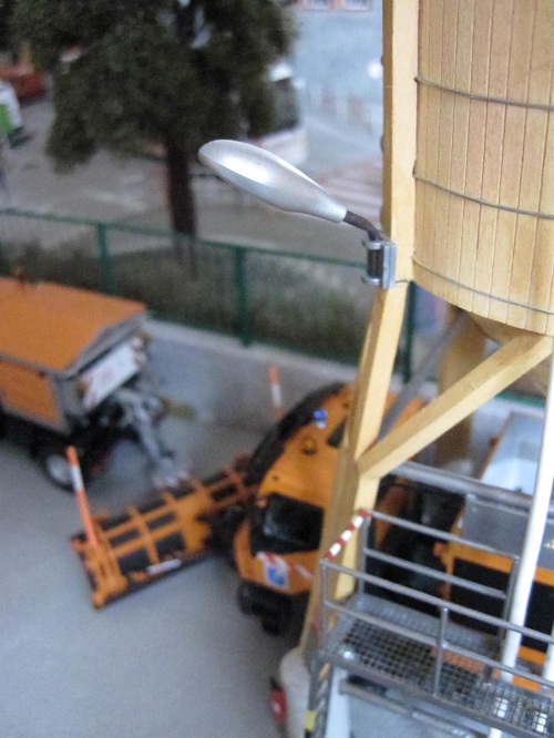

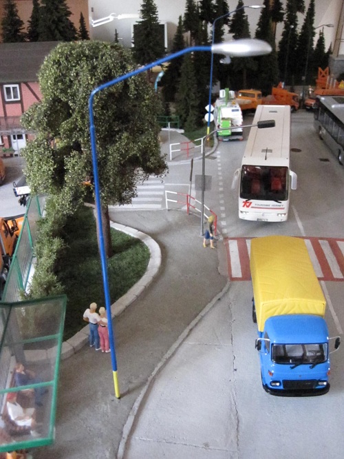

Pekná práca. K tomu osvetleniu, posielam na inšpiráciu moje fotky. Stožiare sú vlastná výroba, presne podľa skutočných, svietidlá na konzolách, ulici a prechode sú od firmy BUSCH, úpravené (je to model svietidiel bývalej firmy NARVA), parkové svietidlá sú vlastná výroba (typ SITECO PILZLEUCHTE, presne prepočítané), svetlomety osvetlenia zjazdovky sú tiež vlastná výroba (typ Elektrosvit)

Příspěvekod martinn » pát 04 led, 2013 12:51 pm
ďalšia časť

Příspěvekod martinn » pát 04 led, 2013 12:52 pm
posledne

martinn, to sú normálne fantastické zábery, je toho niekde k videní viac?

Martine, super :wink: , myslím, že nejen pro Deda to bude obrovská inspirace

Pravdepodobne to niektorí poznáte, ale ešte je tu jeden nemećký výrobca svietidiel vo všetkých veľkostiach. Nie sú ochotní ale predávať po kusoch a komunikujú iba s distribútormi, no a o cene ani nevravím. Svietidlá robia v celku pekné, ale stožiare sa mne osobne nepáčia, tie ohyby, to spájanie... a hrúbka nezodpovedá skutočnosti, v prvom momente sa to zdá pekné, ale po podrobnom preskúmaní zistíte nedostatky. posúďte sami:

Příspěvekod martinn » pát 04 led, 2013 5:35 pm
tu jé zopár fotiek, nedokážem to kvalitnejšie odfotiť.

Re: Stavby O
Příspěvekod martinn » pát 04 led, 2013 5:36 pm
dalsie
