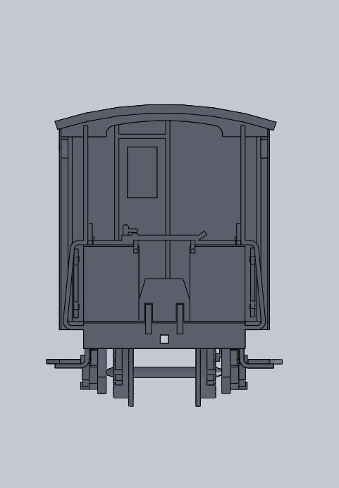

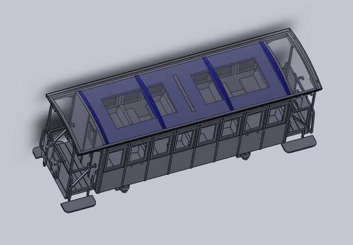

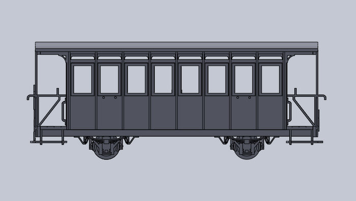

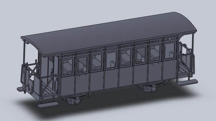

Přidávám obrázky připravovaných modelů úzkorozchodných vozů ČSD pro provoz na našem kolejišti. Vyřezány budou pomocí laseru a doplněny o leptané doplňky. Zatím bude probíhat zkouška volby materiálu na výrobu skříně (plast, papír, překližka).
První vůz Bci/u 254
Záznam celé obrazovky 22.1.2014 105726.jpg (27.7 KiB) Zobrazeno 9140 krát
Záznam celé obrazovky 22.1.2014 105639.jpg (31.97 KiB) Zobrazeno 9140 krát

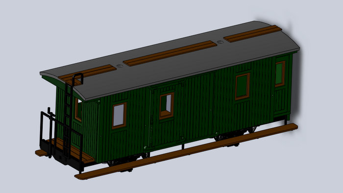

Příspěvekod U37008 » stř 22 led, 2014 10:19 am
DF/u 101

Zatím nechci nic slibovat, uvidím jak dopadnou první zkušební vzorky a určitě je tady vystavím ;) aby proběhla diskuze a kdyžtak se popřípadě upravily nedodělky nebo chyby. Zatím jsou v přípravě osobní a služební vozy, ale jestli to dobře dopadne tak určitě by mohli na řadu přijít i nákladní.

Po zkušenostech odjinud bych doporučil kombinaci plast (skříň, podvozek) - překližka (interiér, podlahy), papír se může při styku s lepidlem chovat nevyzpytatelně (hlavně rozměrově). Překližka se hodí i na skříně vozů, které nebyly oplechované. Při konstrukci střech bude dobré zakomponovat do nich nějaká výztužná žebra, aby si zachovaly stejný profil po celé délce.

Na vyztuženou střechu se myslelo, takže v celé délce vozu jsou 4 žebra. vit obrázek

To vypadá dost dobře! Komplet vyztuženej vršek tak jak je na nákresu dost zpevní celej vagón. Střechy zvenčí budou plast, plech, nebo se to bude lišit podle reálné předlohy?
