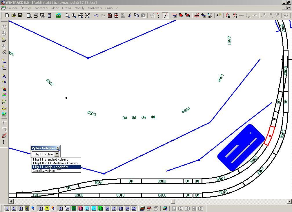

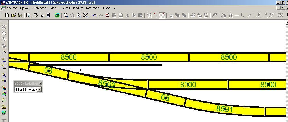

Co se týká kolejiva TTe tak se "standartně" nahrazuje sortimentem Marklin velikost Z.
I včetně obloukových radiusů - takže kolejiště samozřejmě MUSÍ být menší... 8)
Teď si zaboha nevzpomenu kolik mi vychází osová vzdálenost (v rozmezí 37,5 nebo 38 mm)
EDIT: 37,5 mm

Re: Kufříkové TTe
PříspěvekNapsal: stř 14 zář, 2011 3:55 pm
od milan ferdián
Stačilo nalistovat v publikaci stranu 66 kolejiště 36 a bez dlouhého váhání si přečteš údaj rozteče 37,5mm :wink:
Re: Kufříkové TTe
PříspěvekNapsal: stř 14 zář, 2011 4:08 pm
od Michal Vaniš
No jo... autor... má přehled 8)
P.S. Milane,možná si přehlédl edit pod prvním obrázkem :wink:
