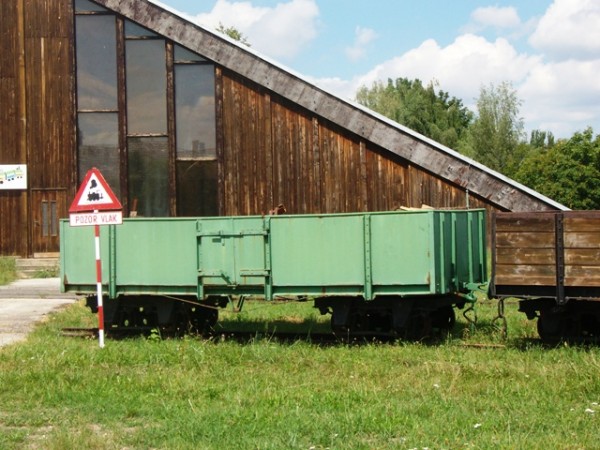

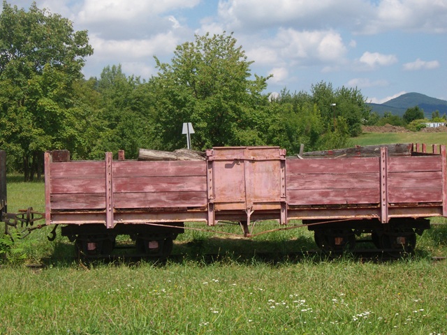

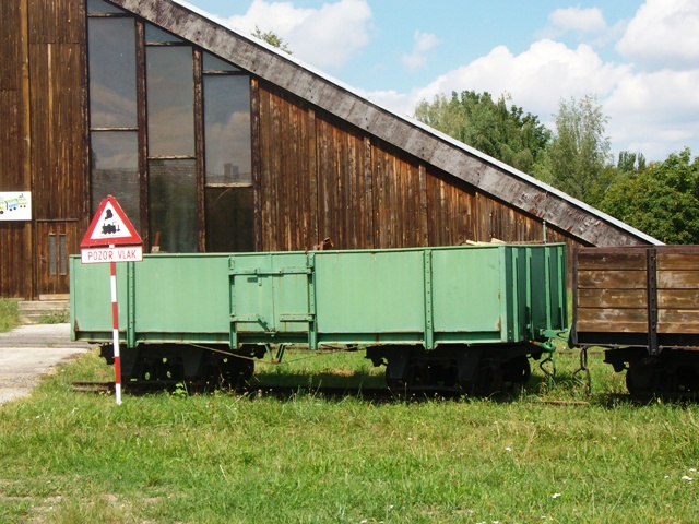

Čo sa týka vagónov úzkorozchodných železníc, asi málokde skutočný stav odpovedal "papierovému" stavu. Ale aby sme si trocha ujasnili, či sa bavíme o tých istých veciach. Vagóny z Č. Lípy by mali byť tohto typu
alebo
. Pokiaľ sa mýlim, prosím opravte ma.

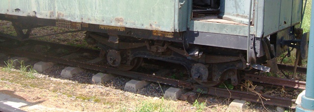

Vagóny z Budišína, odpovedajúce vagónom Roco - myslím tím hl. parametre, by mal byť tento, aj keď po prestavbe a úpravách a dnes v podstate vrak
. ČSD na Korytnici mala v stave 1 - ako uvádzate Va/u 7345 - ale v správe o prestavbe nákladných vozov na osobné sa uvádza, že sa prestavovali tuším 4 vagóny tohto typu a sú udávane aj ich rozmery, ktoré odpovedajú vagónom z Budišina - Bautzenu. Odkiaľ však pochádzajú, môj zdroj neuvádza. Núka sa niekoľko hypotéz, pokiaľ teda si úradník nezjednodušil prácu a nezaradil jednoducho vozne z Č. L. ako z Budišína, ale potom by nesedeli rozmery. Alebo mám jednoducho "zjednodušený zdroj". Ak máte nejaké poznatky k problematike, budem vďačný. Samozrejme, že modeli od Roca nie sú presné, ale k prestavbám, majú asi najbližšie z veľkoseriových modelov, pokiaľ sa teda potvrdí výskyt vozňov z Budišína.

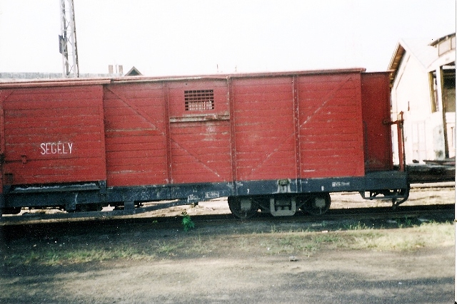

Čo sa týka "Ztky" mal som na mysli skôr tento typ "maďara - kapustnáka" , ktorý síce tiež nezodpovedá - podvozky, počet dverý atď, ale je najbližšie.
