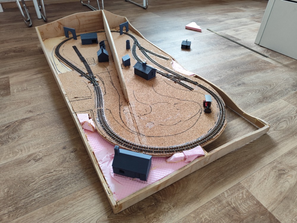

Dobrý den,
rád bych Vám zde představil svůj aktuální projekt. Jedná se o o malé domácí kolejiště na motivy velšských úzkých drah o rozměrech 1200x600 milimetrů v modelové velikosti u nás nezvyklé a to 009, tj. 1:76.
Celé moje pobláznění anglickými železnicemi započalo při koupi vozidel z dráhy Lynton & Barnstaple railway, které mám ve druhém vlákně zde pod názvem Británie v úzkých a i když mám na tento projekt nakoupen stavební materiál (moduly), ale doma se na to prozatím nenašlo místo.
Naneštěstí přišel Bachmann s vozidly "light railways", tedy řekli bychom polních drah. Vybral si dobře předlohu v malé parní lokomotivě Hunslet, sice předloha sloužila v povrchových lomech, ale dnes se člověk s nimi setká na spoustě muzeálních tratích.
Takž opět proběhl ukvapený nákup vozidel, a stačilo jen vymyslet kolejiště. Skoro rok jsem spekuloval nad tématem, velikostí a uskladněním.

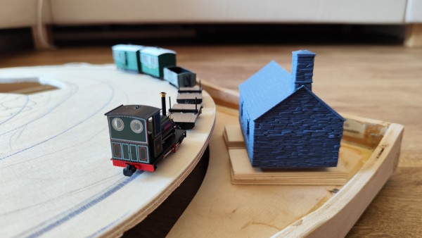

Nakonec jsem zvolil rozměr kolejiště 1200x600 milimetrů, rám je zhotoven z bukové překližky o tloušce 10 milimetrů, podkladová deska je tloušky 6,5 milimetrů. Vše doma nařezáno na koleni jen pomocí přímočaré pily.
Budovy na kolejišti jsou z 3D tisku od výrobce https://www.msmodels.co.uk/ , krásné budovy, ale pro české kolejiště tam člověk nic nenajde.

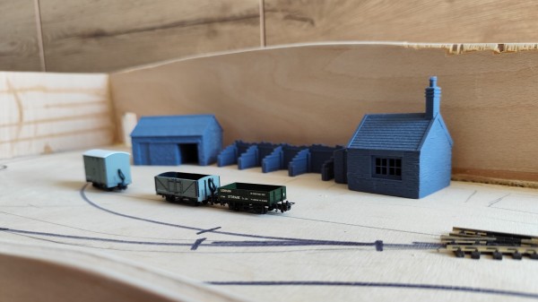

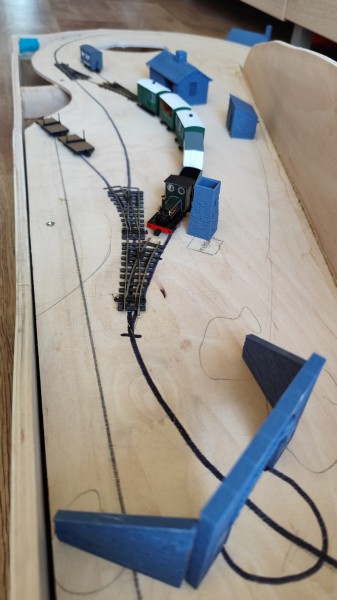

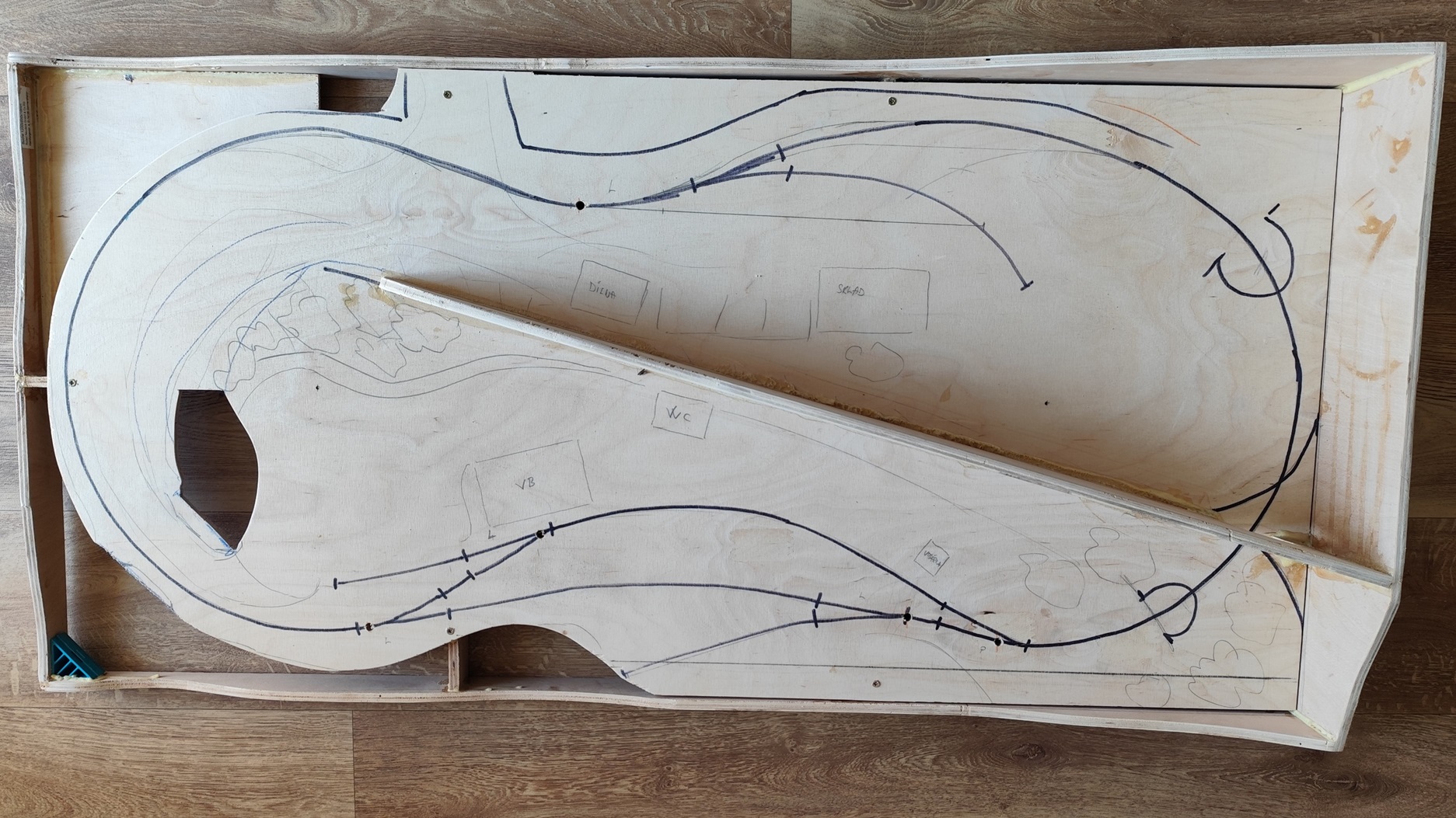

Zde pohled na celé kolejiště, včetně už rozvržených budov.
Kolejiště je rozděleno kulisou na dvě poloviny, kdy na jedné straně bude ústřední motiv malé průjezdné stanice Llwyndafydd a na straně druhé bude zobrazena menší vlečka ústící k místnímu prodejci paliv.

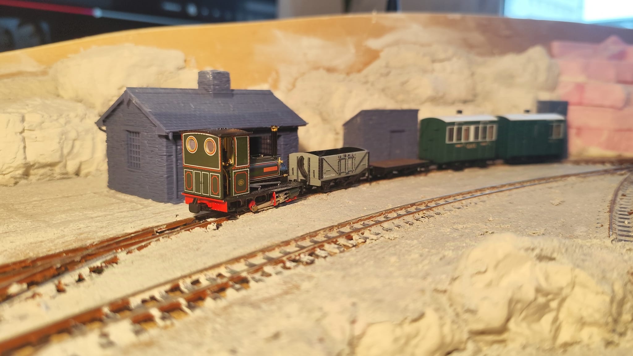

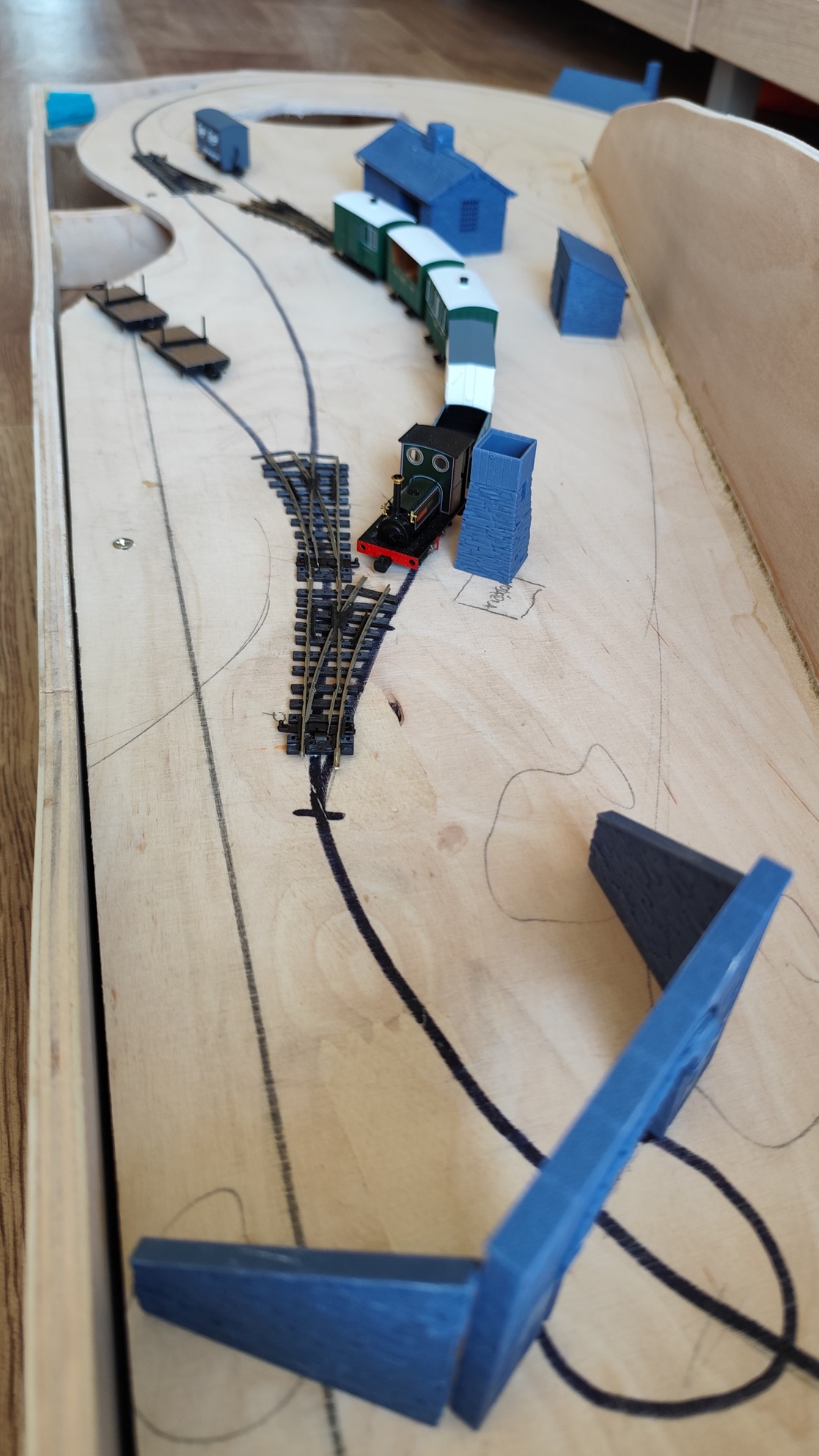

Příspěvekod martin.havranek » úte 23 črc, 2024 8:38 am

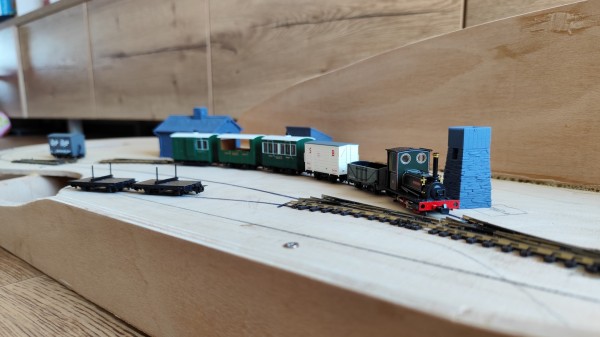

Stanice Llwyndafydd

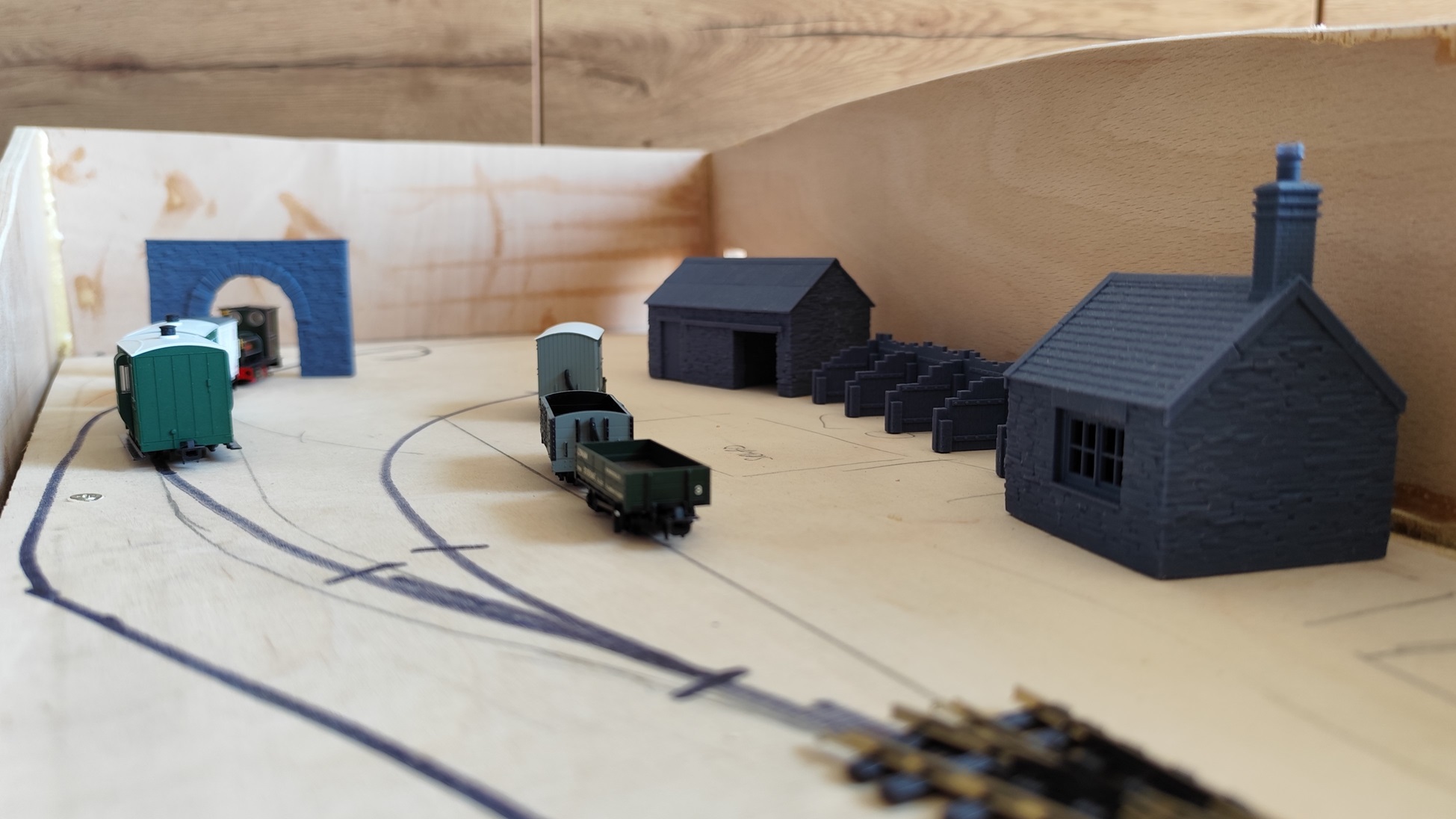

Příspěvekod martin.havranek » úte 23 črc, 2024 8:43 am

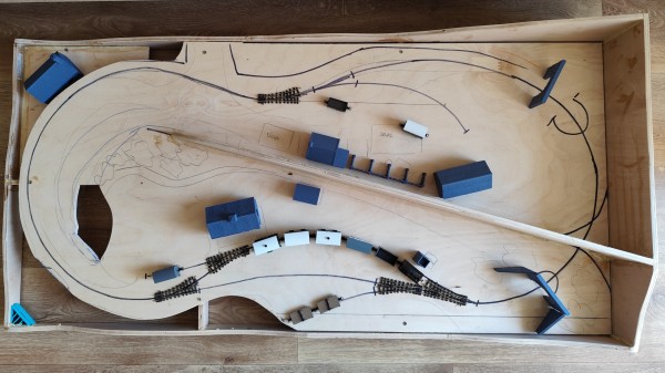

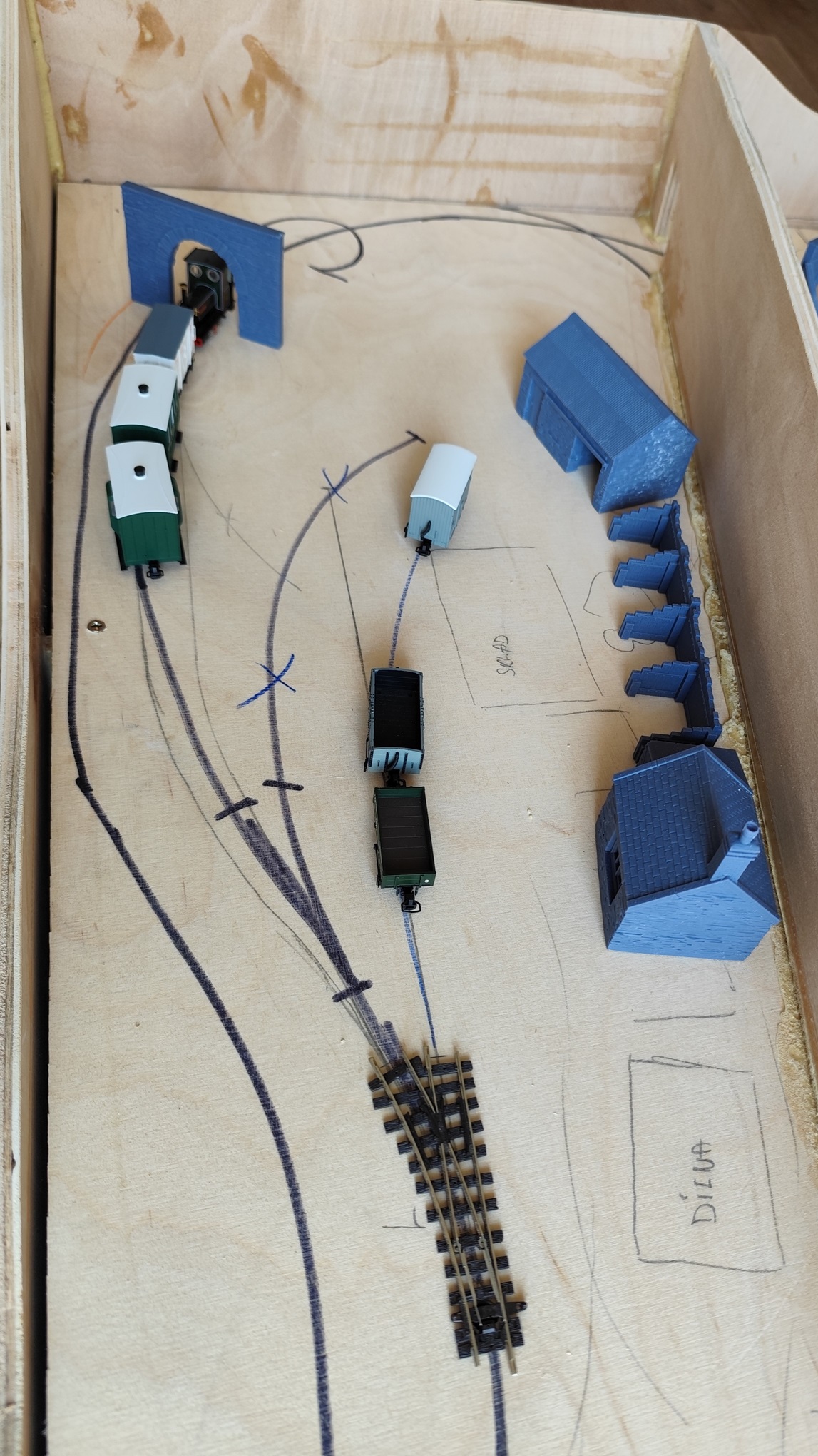

traťový úsek mezi stanicí a vlečkou

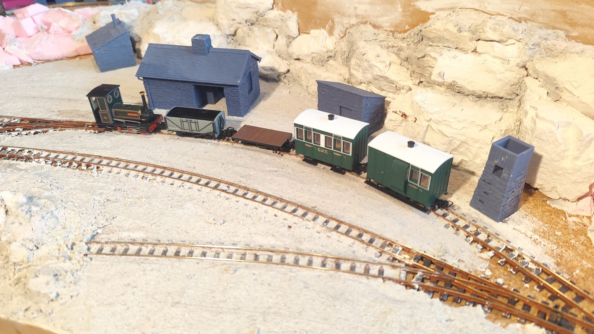

Příspěvekod martin.havranek » úte 23 črc, 2024 8:48 am
Vlečka uhelných skladů

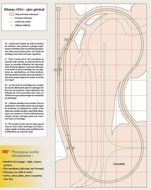

Příspěvekod milan ferdián » čtv 25 črc, 2024 3:19 pm

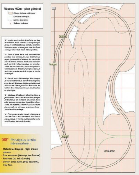

Parádní projekt, tak též držím palce. Něco podobného postavené ve Francii v H0m. -m-

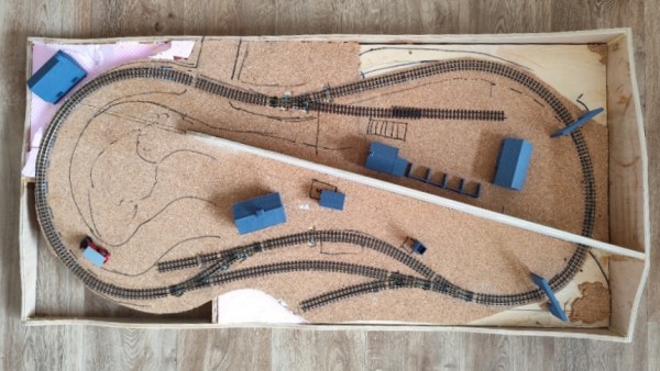

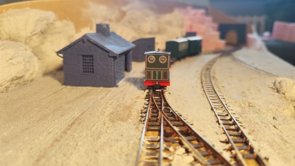

Tak jsem o kousek pokročil, nalepil jsem základní vrstvu korku a položil koleje. Jenom vlečka ještě není finální, musím to ještě nechat uzrát v hlavě.

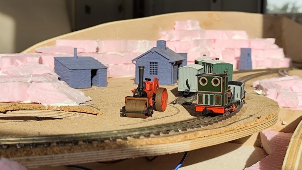

Léto pominulo a je potřeba opět něco malého vytvořit. Kromě výroby ručních přestavníků jsem si vytvořil i základní kulisu za stanicí s pomocí tvrzeného polystyrenu. Jde to pomalu, ale aspoň něco

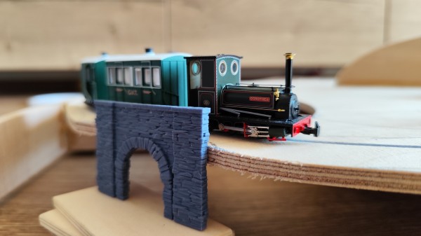

Nějak nestíhám dokumentovat a zveřejňovat, tak alespoň teď pár obrázků z dneška. Za stanicí jsem si pomocí forem od Woodland Scenics odlil skály. Dále proběhla zarovnání terénu mezi koleji pomocí hmoty MifoShape Sculpting Pow(d)er. Pracuje se s tím hezky. A i po zaschnutí je to hezky opracovatelné.
