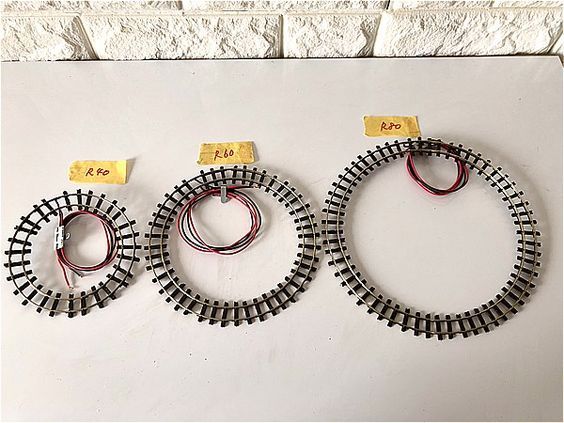

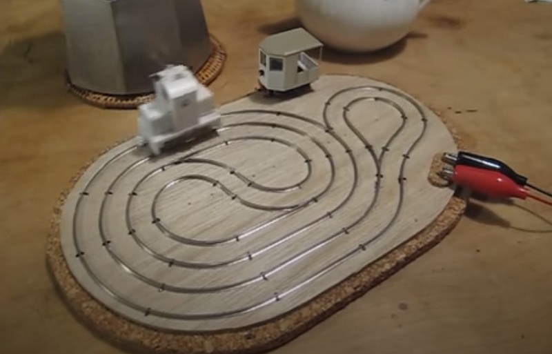

japonci obľubujú všeliaké šialenosti, oni to "otočia aj na polomere 5cm a menej
napr:
https://www.youtube.com/watch?v=r4luJjvqqsg

No, když jsem viděl na jeho Youtube ten layout dole, tak zas takový blázen nejsem :D

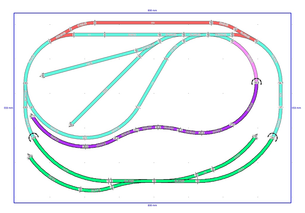

Zatím mám ve SCARMu navržený layout s minimálním poloměrem R140 (druhý nejmenší standardní poloměr kolejiva Tomix) a větší problém i asi dělá stoupání než poloměry - protože mi vychází, že se stoupáním 4% bych křížil SN ve výšce cca 47 mm, což je asi na H0 málo (a ještě navíc by tam měli jezdit elektrické vlaky - spíš tedy něco jako tramvaje).
Asi to budu muset nějak "předesignovat" aby to líp vyšlo a v té fialové části nabral větší výšku.
V SN je N kolejivo Tomix, ve viditelné části H0e Peco, rozměry 800x550 nejsou maximum (kolejiště může být větší, ale snažím se držet minimum pro daný námět)
