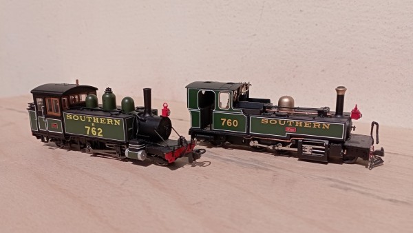

Rád bych zde představil svou mnohaletou myšlenku na stavbu anglického kolejiště v modelové velikosti 1:76 za použití kolejiva o rozchodu 9 mm, tj. anglického měřítka 009. Vše to začalo před pár lety, kdy jsem snad trochu nerozvážně pořídil dvě parní lokomotivy od Dánského výrobce Heljan jejichž předlohy sloužily v hrabství Devon na dráze Lynton and Barnstaple railway až do roku 1935, kdy železnice ukončila provoz.

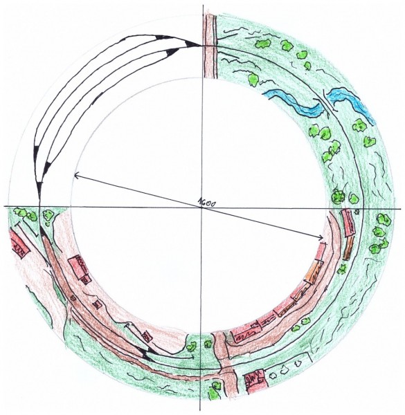

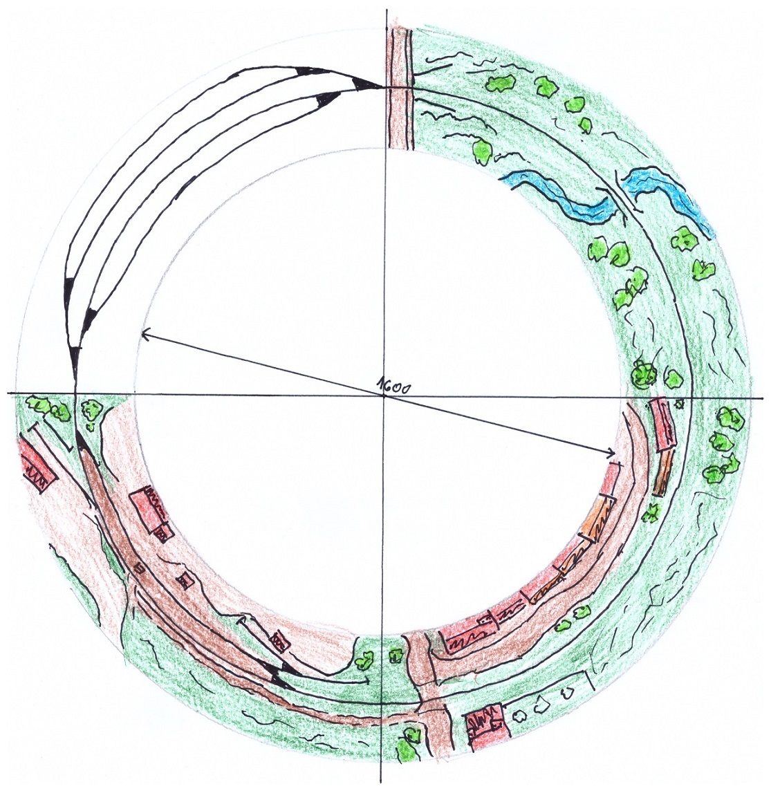

Už na samém počátku jsem si určil, že by kolejiště mělo být hlavě prezentováno v rámci modelářských výstav, tudíž by mělo být dobře přepravitelné, snadno rozebíratelné a co nejvíce viditelné tratě pro diváka. Tím jsem se už na samém počátku přesunul do segmentových/modulových kolejišť, ale nechtěl jsem kolejiště s koncovými stanicemi a provozem z/do. Rád bych i v rámci předvádění měl automatický provoz kde by soupravy mohli sami kroužit bez zásahu obsluhy. Tudíž jsem po dlouhém uvažování dospěl ke kruhu, kdy obsluha je uvnitř a kolem celého kolejiště je možnost pohybu obecenstva. Nejsem si jist zdali u nás nějaké takové kolejiště u nás existuje, ale ve světě se občas objevují.
Kolejiště je navržené kruhové koncepce, na stavbu by bylo použito osm modulů o poloměru 1000 milimetrů a šíře 400 milimetrů. Tak to by nám dalo celkovou velikost kolejiště po obvodu 2400 milimetrů a vnitřní prostor pro obsluhu by byl kruh o 1600 milimetrech. Moduly by byli pevně spojeny po dvou, tudíž by kolejiště mělo 4 díly, po devadesáti stupních kruhu. Na každém "segmentu" by byla trať o délce cca 1570 milimetrů. Kolejivo by bylo použito od Peca, výhybky mainline o úhlu odbočení 12 stupňů.
Samotný motiv kolejiště vychází z již zmiňované Lynton & Barnsplate railway a mírně zvlněné krajiny. Jeden segment by tvořil čistě skryté nádraží a další tři čtvrtiny kolejiště by nabízela divákovi pohled na samotnou trať a malé jednoduché nádraží. Ve stanici by se nacházeli dvě kusé koleje na vykládku, jedna soukromá uhelných skladů a druhá patřící do stanice s rampou a menším skladištěm. Ze stanice by trať pokračovala přes úrovňové křížení a kolem městské zástavby, kde by i domy tvořili kulisu oddělující prostor pro obsluhu a dále by pokračovala do volné krajiny. Zde by například překračovala vodní tok a mizela by pod silničním nadjezdem. Tolik prozatím s teorie. Kolejiště mám prozatím ve formě náčrtu, tudíž zatím nic konečného.

Koukám, že v reálu z trati už mnho nezbylo. Námět nicméně zajímavý, i koncept. Bude stanice nějaká konkrétní, nebo bude jen insprovaná?

Pro větší variabilitu při vícedenních setkáních zkusit ještě zajistit vzájemnou vizuálně nerušivou zaměnitelnost modulů/segmentů, tj. univerzální napojení krajiny a zástavby na styku modulů...
/nejspíš asi u těch "jižních", čili stanice umístitelná nejen na jihozápadě, ale i na jihovýchodě/

Dovi píše:Pro větší variabilitu při vícedenních setkáních zkusit ještě zajistit vzájemnou vizuálně nerušivou zaměnitelnost modulů/segmentů, tj. univerzální napojení krajiny a zástavby na styku modulů...
I toto řešení mě napadlo, ale takovéto věci se mi nejlépe představují až v reálu na hotových rámech modulů. Třeba se to nějak povede

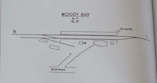

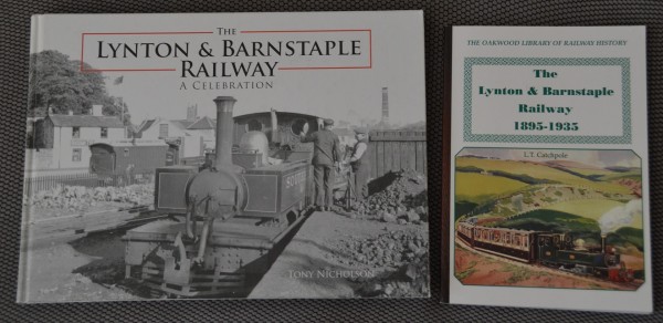

Podklady se dají nalézt dost na netu a doma mám i dvě knihy přímo o této železnici. Tudíž zásobárna fotek je dostačující.

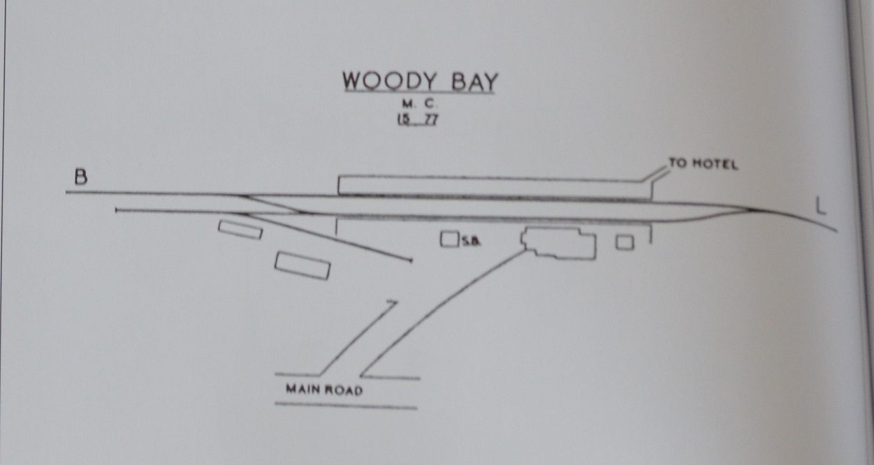

Jinak stanice podle reálu není, je to víceméně upravená Woody Bay, jenom je tam přidána odstavná kolej k uhelným skladům. A tuhle kusou kolej jsem si vypůjčil ze stanice Bratton Fleming. Takže takové trochu podle reálu

Woody bay spíš jako ilustraci pro ostatní... :wink:

Jinak přechody mezi hlavními moduly by měly mít jednotná čela a mohly by je krýt obligátní živé ploty, nebo remízky. Pak by záměna dílů (případně doplnění o rovné úseky na ovál) neměly být problém. A jak jsem zjistil, touha či potřeba záměnných nebo doplňkových dílů časem přijde.

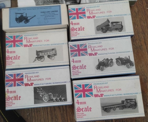

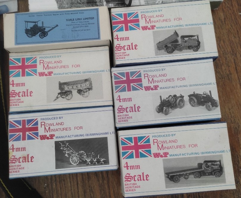

Jelikož bude kolejiště situováno pro nás do období druhé epochy, řekněme do let mezi lety 1925 až 30 tak bude na kolejišti potřeba i dostatku silničních vozidel a proto jsem v posledních dnech na aukru vydražil pár stavebnic v měřítku 1:76 od britského výrobce Rowland miniatures. Jedná se tedy o všechno o parní stroje, mezi nimiž jsou o parní oračky Fowler s balančním pluhem a hlavně nákladní vůz Robey, který by měl s vlečkou sloužit místnímu prodejci uhlí

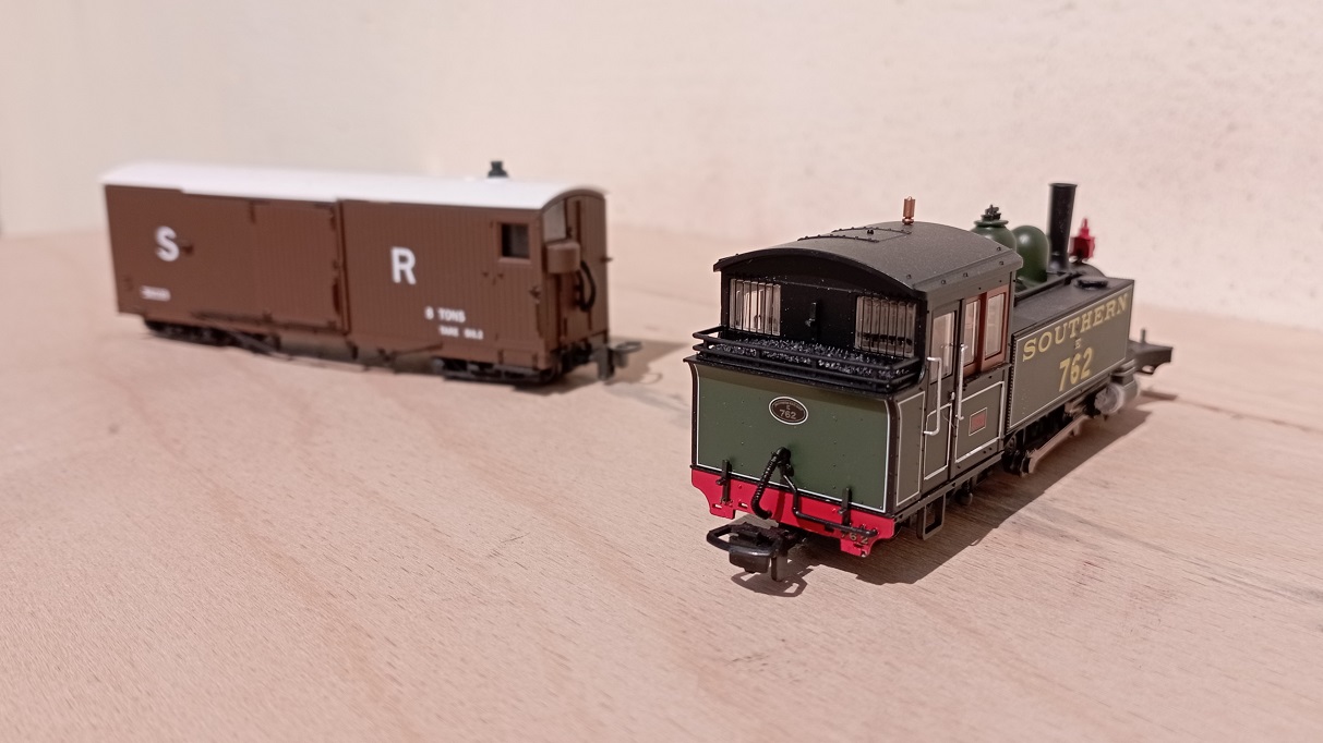

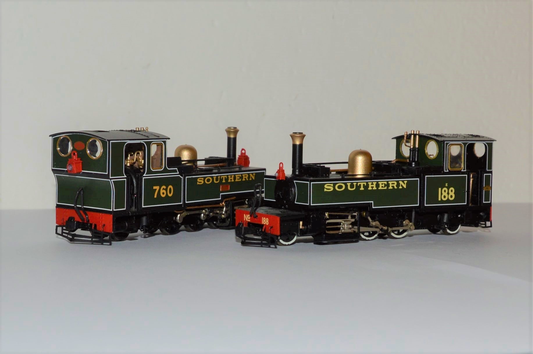

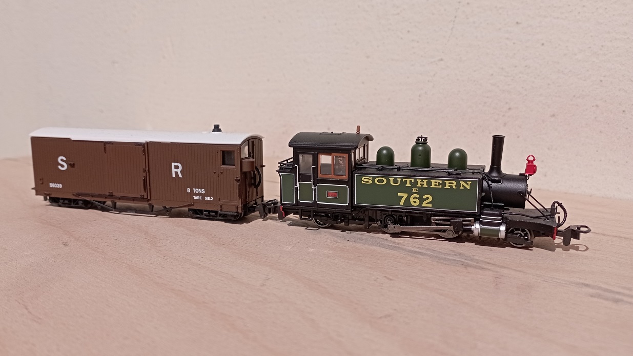

V poslední době se toho moc nového neděje, tak alespoň přidám pár obrázků posledních přírůstků.
Jedná se o model lokomotivy Lyn, která byla dodána na L&B v roce 1898 americkou firmou Baldwin Locomotive Works. Jedná se opět o stroj v měřítku 1:76 od dánského výrobce Heljan
martin.havranek

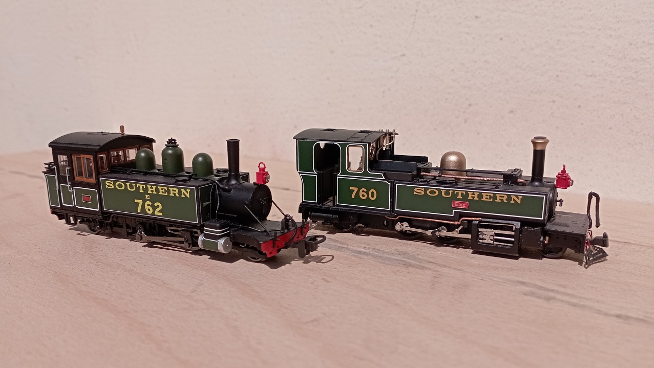

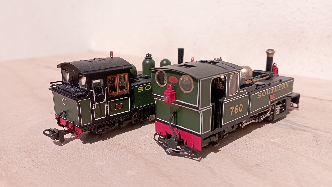

Příspěvekod martin.havranek » čtv 25 kvě, 2023 10:40 am
Ještě dva obrázky na porovnání anglické a americké konstrukční lokomotivní školy.

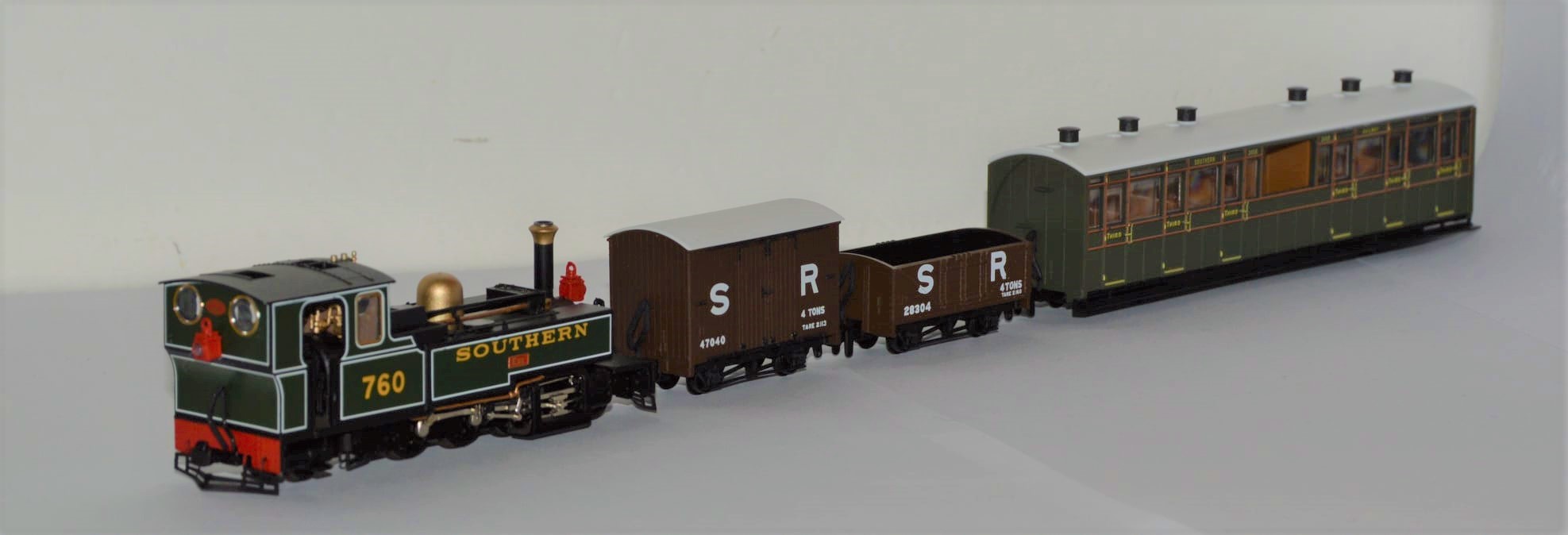

Dva roky to tu spí, tak alespoň pro dnešek jedna rekapitulace.
V poslední době se mi podařilo zakoupit pár stavebnice nákladních vozů z L&B railway. Jedná o starší výlisky Britských výrobců. Ty budou ještě dlouho odpočívat v krabici.

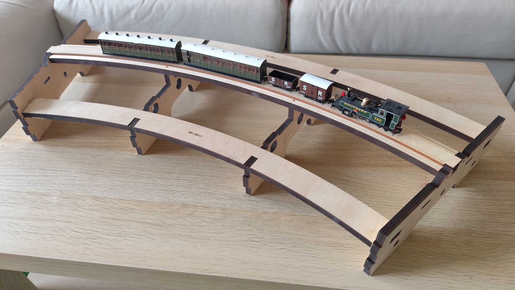

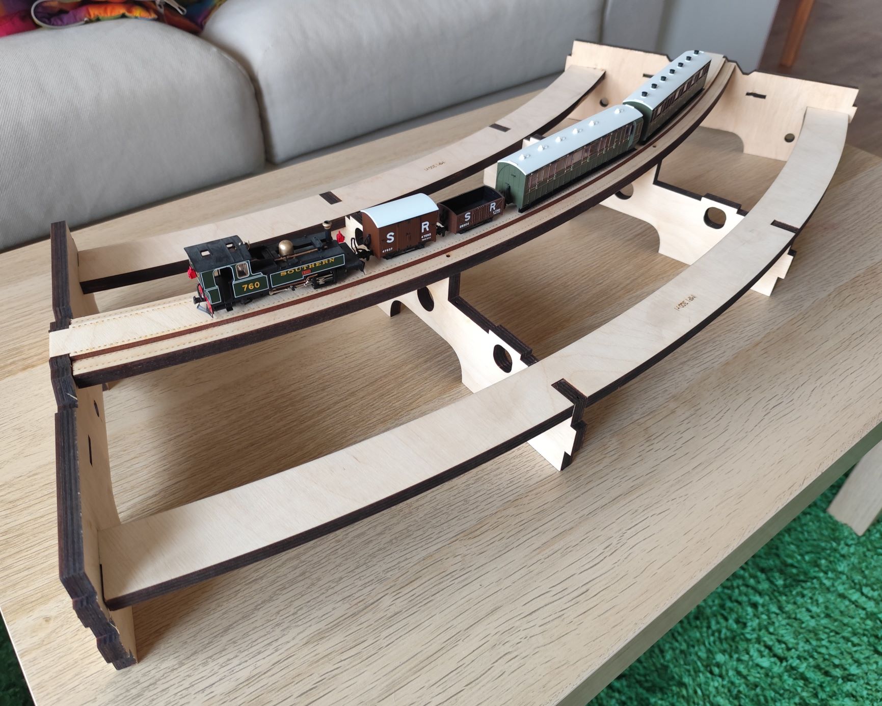

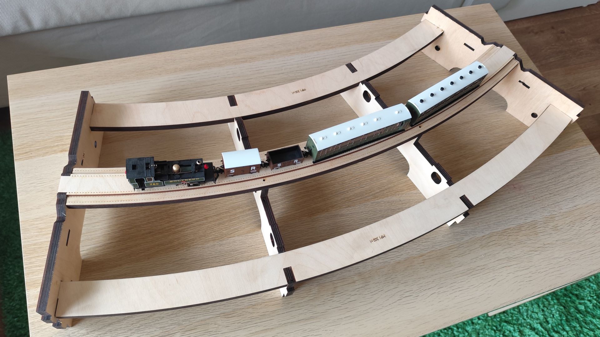

A v hlavě se mi začala honit myšlenka, zdali v tomto projektu pokračovat, až někdy dokončím kolejiště Llwyndafydd z vedlejšího vlákna. Dvouleté nicnedělání mi dost pomohlo utříbit myšlenky, a rozhodně chci pokračovat i když v trochu pozměněné podobě. Byla by velká škoda nevyužít už nakoupený vozidlový park. Hlavní změna je zmenšení kolejiště, celé bude vybudováno na modulech o poloměru 900mm, místo původních 1000mm. A také se samotné moduly budou užší od 100mm, tedy v konečné podobě 300 mm šíře modulů. Tuto změnu si vyžádalo skladování a taky prostor na stavbu.
Tak pro dnešek alespoň pár obrázků na sucho poskládaném modulu od firmy Pikart Models.
