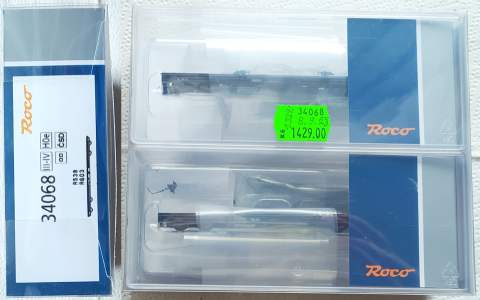

Zdravím, trošku zneužiji toto téma na vlastní dotaz.. nemá někdo odzkoušný minimální radius pro podvalníky ČSD od ROCO?
https://www.ambmodely.cz/ro34068-set-dv ... 0e/d-19999
snažil jsem se dohledat kde šlo, ale výrobce snad nikde neuvádí a jelikož i jejich Úzkorozchodné lokomotivy mají různá minima, tak jen zkouším jestli má někdo zkušenosti
Díky předem

Zvládají minimální rocácký poloměr 262 mm. Na anglickém fóru jsem i viděl, že je zkoušeli na jejich Peco set-track kolejivu o poloměru 9 palců, tj. 228 mm.

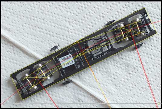

Už se tím chvíli trápím, ale když jsem slíbil, že "ráno nebo dopoledne", tak to nechci zdržovat, přestože přesného výsledku jsem se zatím nedobral.
Neměl jsem už včera večer čas znásilňovat flexiny okolo něčeho poloměrově příhodného, a tak jsem obrátil podvalník vzhůru kolama, pootočil dvojnápravy o co největší úhel (trochu to pruží a vrací se to) a vyfotil to celé kolmo k podložce. Rozvor otočných čepů je cca 73 mm, takže zdánlivě jednoduchá geometrická úloha...
Nafoceno mobilem, a pro co nejmenší geometrické zkreslení objektivu jsem na vyfocení podvalníku využil jen střed celkové záběrové plochy (cca 1/9 plochy možného záběru foťáku). Ty dorazy podvozku jsou "pružné" a trochu se to vrací, takže změřený poloměr (nad rastrem proložené) velké kružnice se středem v množině nepřesných průsečných bodů (zvolený průsečík ve spodní části třetího obrázku) je 281 mm. Poloměr realitě lépe odpovídající menší kružnice se středem ve výše položeném přesnějším průsečíku (průsečík blíže k vozu) je 243 mm. Poznámka jen pro jistotu - kružnice jsou samozřejmě vedeny středem vozu, čili v ose koleje (uprostřed mezi kolejnicemi).
Z geometrického obrázku je patrné, že "levý" podvozek byl při focení natočen více (= správně), ale "pravý" podvozek (blíže ke středu horního okraje obrázku) při focení trochu "uhnul" a nebyl natočen tak, jak mohl a měl být. Proto je tomu odpovídající poloměr velké kružnice o dost větší než minimální možný. Ve skutečnosti tedy to natočení podvozků může být o trochu větší než jak si to sedlo volně položené vzhůru nohama (měl jsem to holt nějak zajistit v krajních polohách, třeba párátky, vymezovacími podložkami apod.). A taky lepší (mnohem přesnější) než foťákem by bylo brát to skenerem..
A taky osy kol mají možnost se trochu posouvat (ve svém podélném směru, respektive v příčném směru vzhledem k ose koleje). Plus ten 9mm rozchod H0e kolejnic je větší než rozchod kol na nápravě. Čili jsou tam vůle, takže vůz může projet i menší poloměr oblouku, než jak by to odpovídalo čistě jen samotnému natočení náprav. Zřejmě jediná opravdu průkazná metoda nakonec bude prubnout to fyzicky - na kusovém kolejivu daného menšího poloměru nebo na (utahující) flexině.
Jinak ještě taková kacířská poznámka:
Kdyby někdo potřeboval kvůli nedostatku prostoru (třeba kvůli vratné smyčce u nějakého úzkého vitrínového kolejiště apod.) průjezdnost těch podvalníkových vozů na co nejmenším obloucích, je dále možnost ještě trochu zvětšit pilníčkem nebo bruskou výřezy v tom robustním kovovém rámu ("neviditelně" zevnitř rámu - půdorysně ubrat malou trojúhelníkovou oblast). A případně, ale to už je skoro zvěrstvo, ještě trochu líznout dosedací plastové plochy nosné otočné konstrukce podvozku.
P. S.
Je-li reálné poloměrové minimum (bez úpravy podvozku podvalníku) okolo těch 228 mm, pak to dává možnost otočit se v případě potřeby i jen na půl metru hloubky kolejiště.
To je v měřítku 1:87 paráda. Vím - úzkorozchodná velikost, ale stejně... :-)
Ubylo pracovních a jiných povinností, a tak byl učiněn druhý pokus "ortofoto" metodou.
Aneb znovu a (snad) lépe...
Podvozky byly natočeny volně k dorazu (ne extra na sílu) a zajištěny.
Vůz byl nastaven tak, aby podvozek vlevo měl osy náprav "symetricky ve stejné poloze" (osičky tvořily půdorysně obdélník).
U podvozku vpravo byly osy posunuty tak, jako kdyby okolky kopírovaly kolejnice v oblouku (osky náprav pak tvoří půdorysně trochu kosodélník).
Je to patrné na snímku podvozku výše, a také z toho pak plynou odlišné poloměry na náhledu geometrie podvozku níže.
Nafoceno bylo několik snímků se snahou o co nejpřesnější polohu fotoaparátu (umístění osy objektivu a její kolmost ke snímané scéně).
V editoru pak byly nad jednotlivými snímky vytvořeny "obdélníky" (kopírující obrysy rámu) plus jejich úhlopříčky. Jako nejlepší pracovní snímek byl vybrán ten, u kterého se vzájemně co nejméně lišily délky úhlopříček a délky protilehlých stran "obdélníkových" obrysů rámu.
Výsledkem bylo toto překvapující zjištění možných poloměrů:
  - cca 186 mm bez umožnění posunu osiček náprav v jejich uložení
  - možná i méně než 165 mm při posunu os náprav (protitlakem kolejnic v oblouku)
Dost mě to překvapilo - nečekal bych dosažení tak malých poloměrů. Ovšem bez praktického ověření je to zatím jen teorie.
O tomto nebo příštím víkendu bych se mohl dostat k vytvoření oblouků z flexi koleje (H0e/N), a i když na svém kolejišti neplánuji až takto malé poloměry oblouků, jsem sám zvědav na skutečný výsledek.
