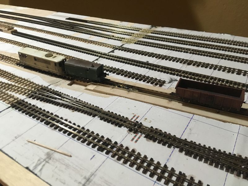

Příspěvekod hobby » čtv 11 črc, 2019 7:39 am
For the sleepers on my TTe track I used a combination of copper clad sleepers to solder the rail to and cut down coffee stirrers for the intermediate ones.
That didn't translate well, I got: Pro pražce na mé trati TTe jsem použil kombinaci měděných plátěných pražců k pájení kolejnice a křezání kávových míchaček pro střední. :)
I don't know if they are available over your way, though!

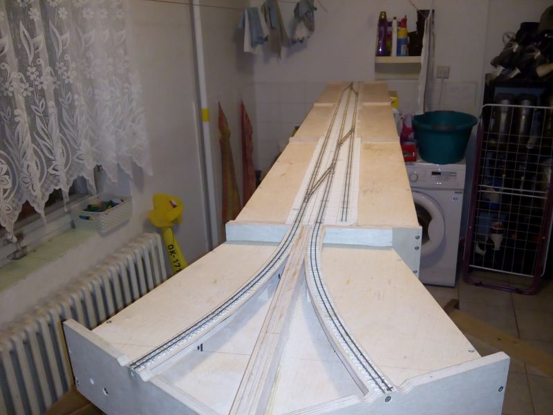

Příspěvekod adam.masik » čtv 11 črc, 2019 2:53 pm
My používáme smrkové hranolky 2*2mm nalepené na překližkový podklad. Následně přibiju mezi pražce mosazné hřebíky v cca 10 cm vzdálenosti a k nim následně letuji kolejové pruty. Podkladnice a vyhýbky jsou od bodymodel.cz

Re: jak udělat pražce
Příspěvekod milan ferdián » čtv 11 črc, 2019 4:08 pm
adam.masik píše:.........................
Wow,úvraťová Dětřichov,je v TTe nebo H0e :?:
Příspěvekod adam.masik » čtv 11 črc, 2019 5:09 pm
Vše je TTe

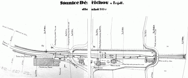

A bude k ní drážka o rozchodu 600 mm,skladiště fy Preibisch a na druhé straně za rampou na kusé koleji uhelná kůlna fy Stärz :?:

Příspěvekod adam.masik » pát 12 črc, 2019 6:52 am
Ano, bude tam vše, jen s kůlnou fy Stärz mám drobný problém, že jsem nenašel ani jednu fotografii, nebo zmínku jak vlastně vypadala.

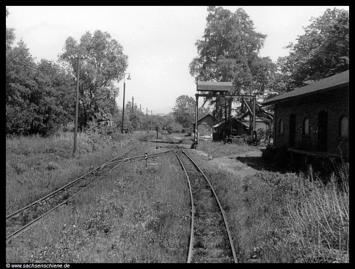

Příspěvekod JanoH0e » pát 12 črc, 2019 7:37 am
Sklad je na fotkách albumu https://www.prazsketramvaje.cz/view.php ... 2011010902 . Existujú aj plány a rozmerové náčrty. Oslovil by som FOD, či nemajú niečo v archíve.

Příspěvekod adam.masik » pát 12 črc, 2019 12:23 pm
Na fotkách je sklad firmy Preibisch a sklad dráhy ale ani v muzeu FOD ani nikde jinde není kůlna fy Stärz. Našel jsem ji jen na leteckých snímcích, takže vím jak byla zhruba velká, a že byla dřevěná, zbytek budu muset domyslet.

Příspěvekod hobby » pát 12 črc, 2019 2:15 pm
sidlo píše:The picture of the complete sleeper, including the connecting insulation piece and the soldered rail, would be more explanatory.
This is the best I can do. the first photo shows the track laid with the rail soldered to a copper clad sleeper very fourth sleeper. The second photos shows it after laying and addition of the wooden "coffee stirrer" sleepers but before ballasting. The third shot after ballasting and scenics. Hope that helps! There are YouTube videos if you search "making track with copper clad sleepers".

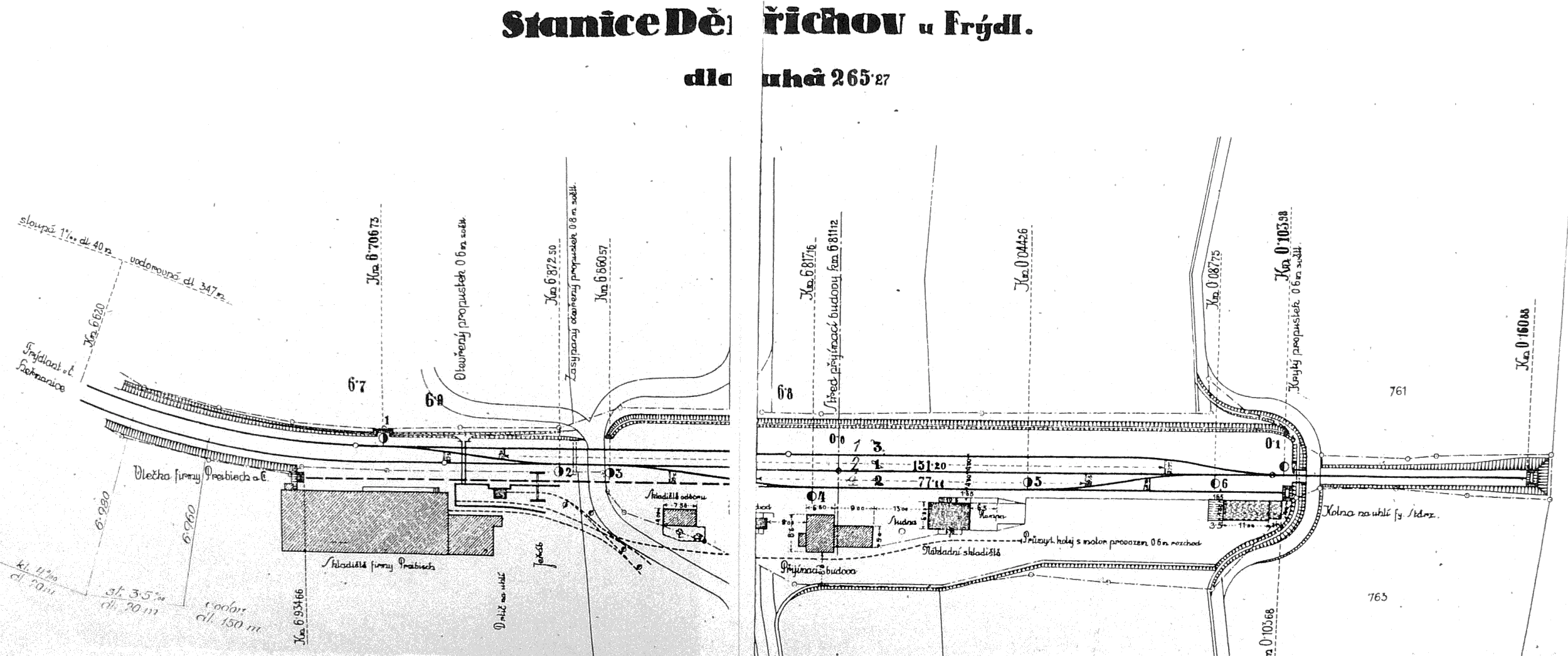

Příspěvekod milan ferdián » pát 12 črc, 2019 2:18 pm
Já vím,že téma je o pražcích,ale když už jsme načli ten Dětřichov.Určitě tento kolejový plánek máš.Foto jsem našel na jiné web.stránce než jsou prazsketramvaje.Kůlna na uhlí se skládá ze tří objektů.

Příspěvekod sidlo » pát 12 črc, 2019 7:02 pm
Thanks, now I understand.
