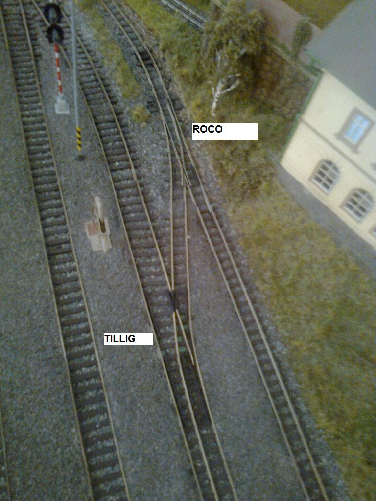

Zdravím, nevíte, jestli lze bez problémů spojit kolejivo Roco Geoline H0 se splítkou H0e Tillig?

Příspěvekod pavel47 » sob 23 dub, 2016 2:06 pm
pro Kulsud
Sice nepoužívám ROCO GEOLINE, ale spojoval jsem ROCO H0e se splítkou TILLIG a neměl jsem žádné velké problémy, pouze nepatrné úpravy spojek.
ROCO GEOLINE má stejnou velikost kolejnic jako ROCO H0e a téměř stejnou jako TILLIG. Podotýkám, téměř stejnou, abych nedostal od „znalců“ vynadáno. S jízdou vlaků nemám žádné problémy.

Co jsem zjistil, tak Roco má výškový profil 2,1 mm a Tillig 2,07. Tak uvidíme...
