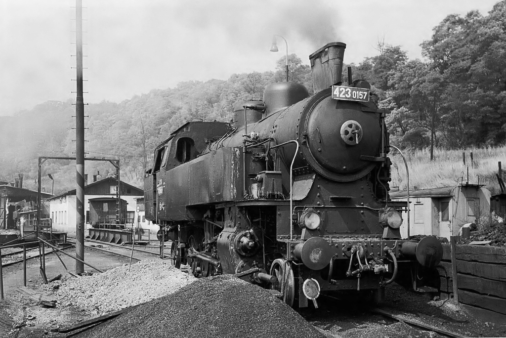

Nějak jsem nepostřehl epochu, resp. líný to hledat :oops: ale pokud budete znázorňovat parní provoz, tak v depu by to mělo vypadat jinak. Konkrétně prostor mezi kolejemi. Př. http://www.zelpage.cz/fotogalerie/big/hist068.jpg, nebo http://www.zelpage.cz/fotogalerie/big/hist651.jpg tmavší hromada je z dýmnice (saze) a ta světlejší za ní popel...
Prostor v depu by měl být srovnán do výše pražců a vysypán jemnějším materiálem, protože pohyb osob a provádění údržby. A celý ten povrch byl černý a taky si nikdo nedělal hlavu s nějakými úniky oleje. Nevím jestli byla v NB u výtopny popelová jáma s waserkránem, ale obecně by v takto malé výtopně měli u skládky uhlí popelovou jámu s vodním jeřábem (pouze u jedné koleje). Lokomotiva přijela ze stanice, vyprázdnili popelník, vyčistili dýmnici, doplnili vodu, uhlí, mazivo...

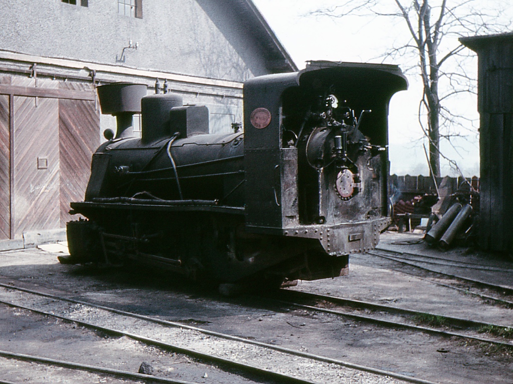

A jedna dobová z Kamenice http://www.google.cz/imgres?start=161&s ... 111&ty=117 co jsem náhodou našel...
