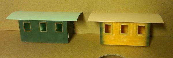

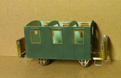

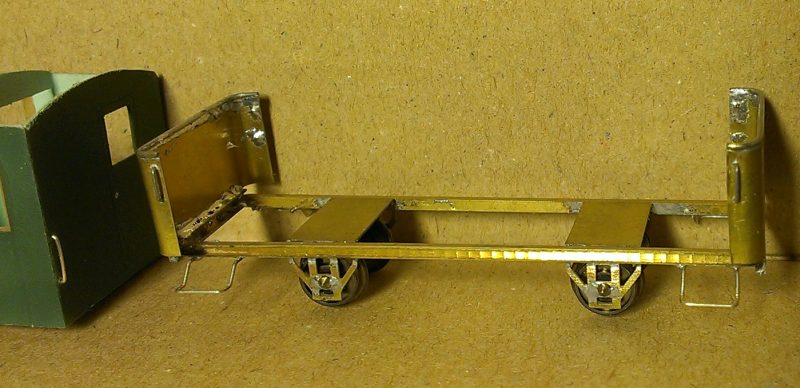

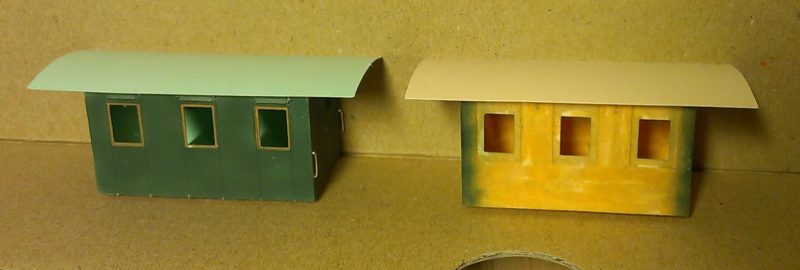

stoupa píše:Ahoj je to jeden z 5 prototypů první bude sloužit k usazení střechy a vyměření mosazných dílů.Kopyto bylo plast a ocel.
Musím remasterovat podvozek (výkres rámu jsem našel pozdě), masky budou asi lept nebo lept a odlitek. Osobně dělám spíš Německo. Jen jsem se nudil a měl k dispozici starý výkres z časopisu železničář. Spřáhlo bude Roco z Rujánských vozů pokud ho seženu. Vždy udělám kousek, nechám zaformovat a odlít. Pak dodělám další díly a postrup opakuji až je na světě odlévaná stavebnice. Osobně jsem si udělal maxi radost a objednal od Brawy model Harzkého velblouda se zvukem. Až dojde vyfotím a popíšu, :D

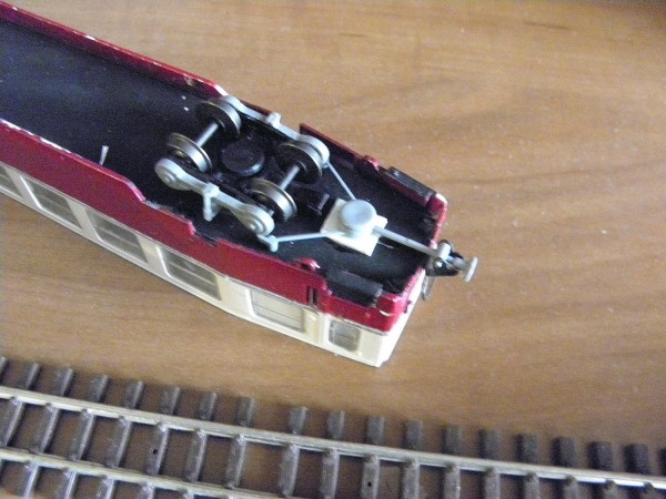

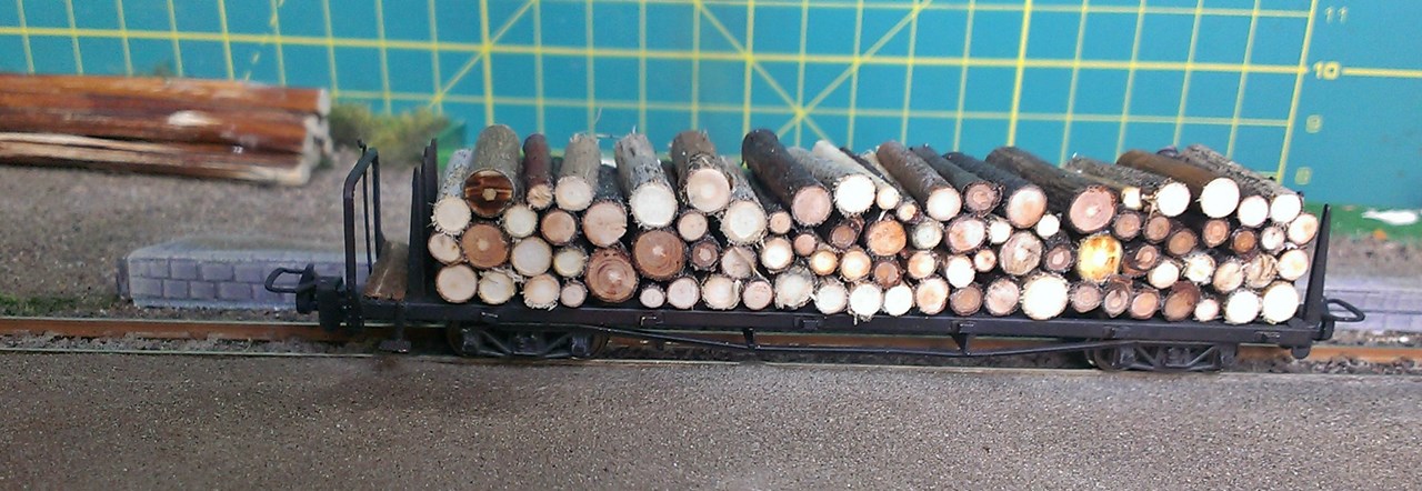

stoupa píše:Pár fotek ze vznikajícího modelu H0e ČSD BCi/u (omluvte kvalitu obrázků je to z mobilu) http://gmeinder.rajce.idnes.cz/Korytnicka/# soukolí asi od fa.Litomyský plast 5,2 nízký odkolek

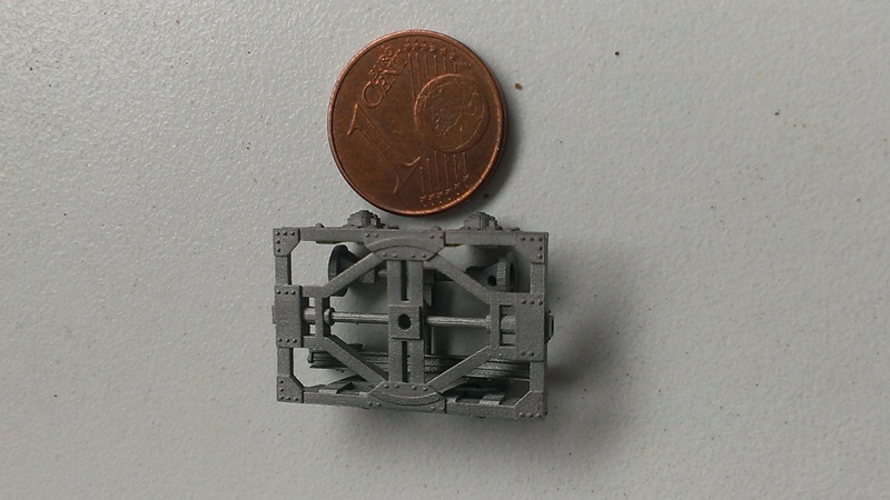

tu sú moje pokusy... :-)
mňa by tiež zaujímala odliatková stavebnica...

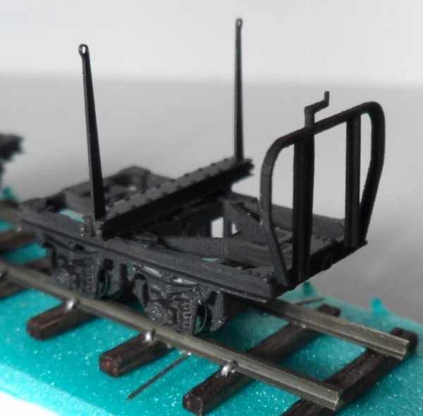

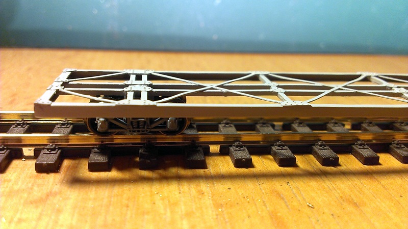

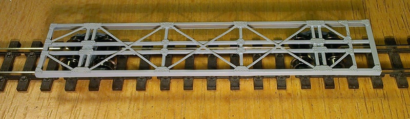

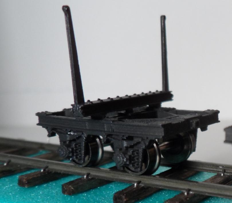

Vo vývoji:
lept, O&K plošiňák
Oplen, 3D výtlačok, nerez

Příspěvekod marwin » úte 16 dub, 2013 10:19 am
jkiss píše:Vo vývoji:
lept, O&K plošiňák
Ahoj Jozo,
moc pekne.
Chtel bych se zeptat na technologii vyroby toho oplenu. Rozumim tomu spravne, ze jsi nechal vytisknout muster na 3D tiskarne a pak ti to nekdo odleva z nerezu?
Diky za odpoved
Marek
marwin
Příspěvky: 679
Re: "home-made" vozidla
Příspěvekod jkiss » úte 16 dub, 2013 11:49 am
oplen:
druhá fáza je to, že si to nechám urobiť gumovú formu (vulkanizovanú, a z nej metódou starteného vosku mosadzné odliatky.
Ale to čo je obr "vypadlo" rovno z 3D tlačiarne, je to nerezový jemný prášok, ktorý sa pri tlači sintruje laserom a potom sa to nechá "upiecť v peci". Všetky plastové (fotopolymer, polyamid) nevydržia teplo pri vulkanizácii formy.
toto sú ešte "plasťáky" testovacie verzie
jkiss
Příspěvky: 118
Registrován: čtv 16 pro, 2010 10:15 pm

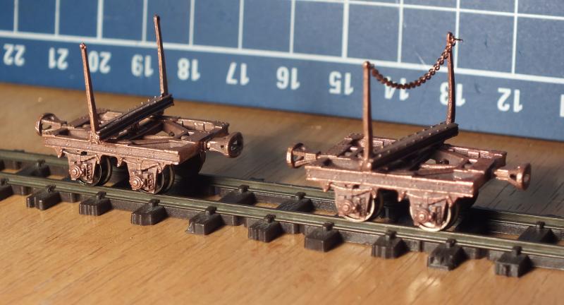

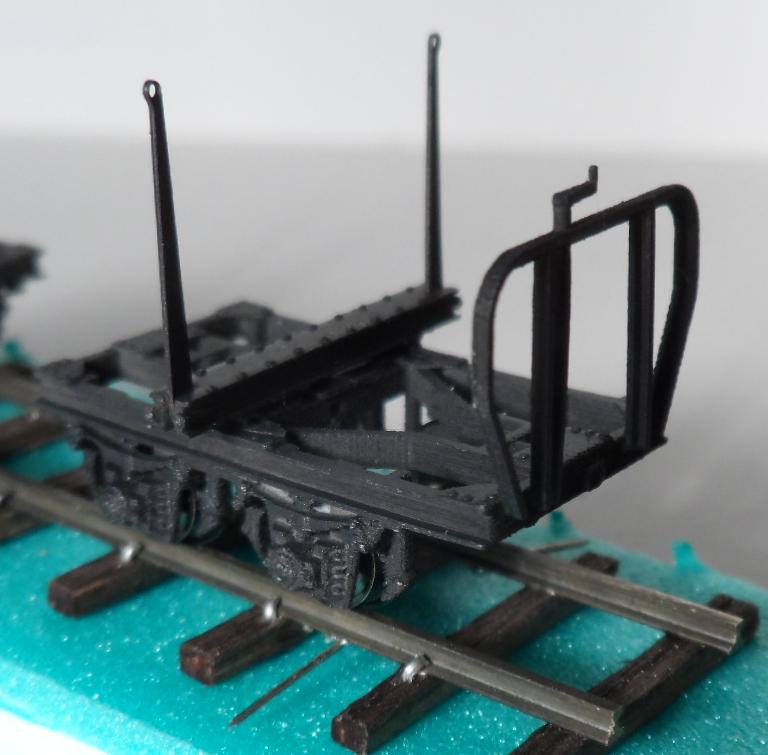

Příspěvekod jkiss » pon 22 dub, 2013 8:05 am
Zdravím,
tak mám prvé výsledky, bronzové odliatky...
ešte treba doladiť drobné nedostatky.
Malý prieskum:
aké spriahla by ste uprednostnili:
modelové bosna (a babrať sa pinzetou s modelovými spojkami)
lebo modifikácia modelového bosna a (ako tak) kompatibilný so štandardom Roco
alebo originál Roco (riešiť uloženie pôvodného roco spriahla - ktoré je ovšem oveľa väčšia a nemodelové)
J.

Příspěvekod VašekPI » úte 23 dub, 2013 7:58 pm
Osobně jsem pro modelové "bosny". Jinak dost dobrá práce ...

Příspěvekod Acibuk » pát 26 dub, 2013 10:09 pm
Jkiss: super práce, hluboce smekám.
Ke spřáhlům - modelové bosny jsou sice parádní a k tomuto modelu se snad nehodí nic jiného. Ale moje vlastní zkušenost z provozu je úprava Roco. Byly doby, kdy jsem si chtěl hrát s pinzetou se spojkami, ale velice rychle mne to po pár ježdění přešlo. Vypadá to sice krásně modelově, ale je to o nervy, hlavně když je ve stanici nějaká budova, vlak na vedlejší koleji, apod. a ke spřáhlům se dá špatně dostat...

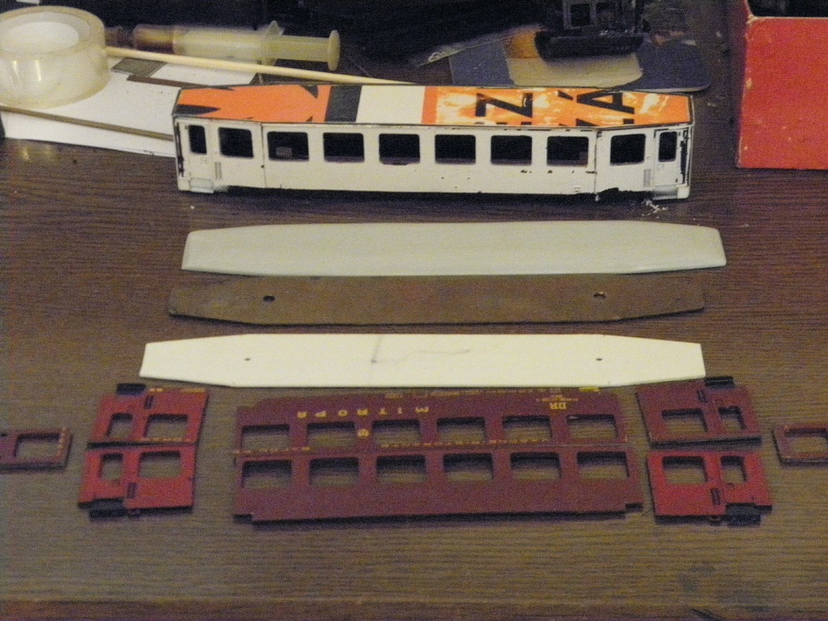

Příspěvekod Marian P » pon 13 kvě, 2013 2:41 am
Balm/ú z jídelního vozu firmy Schicht

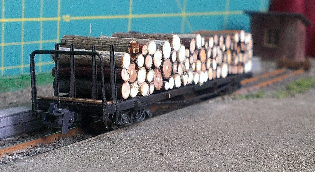

O&K plošiňák skoro vo finále.
prevádzkové testy dopadli celkom dobre... :-)
