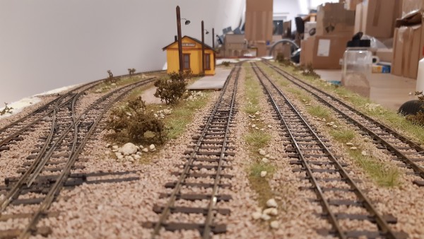

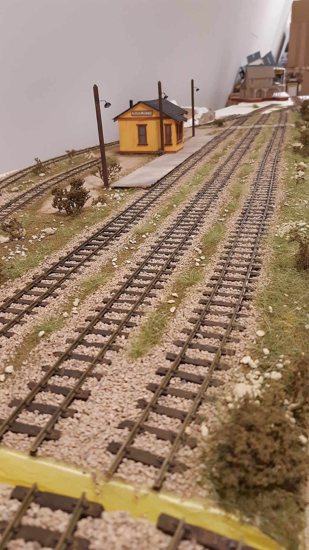

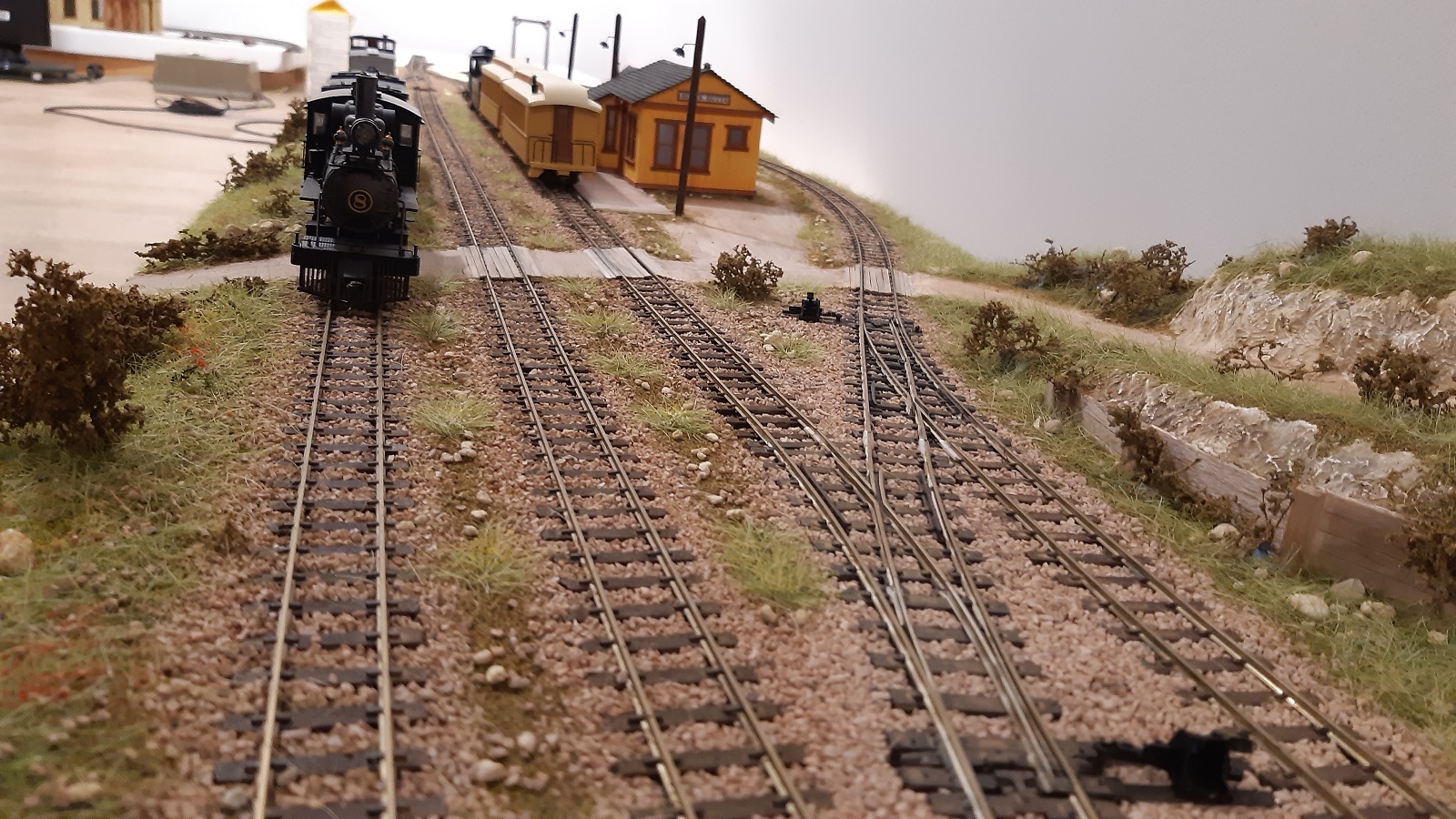

Ahoj, dík za vysvětlení a postřehy ostatních. Ta poslední fotka je fakt super, těším se na pokračování.

Ahoj chlapi (Dušan, Zlámalík). Moc díky za postřehy. Občas jsem jako neřízená střela a občas něco nedomyslím, jako třeba s tím mirelonem. Ale povedlo se mi to dát do kupy, tak to naštěstí nemusí všechno dolů. :roll: Na druhou stranu, to jsou zase cenné zkušenosti. Ještě jednou moc díky za rady a informace.

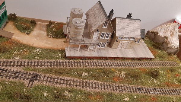

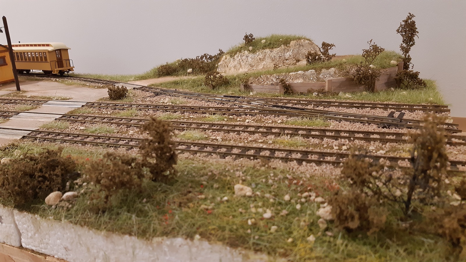

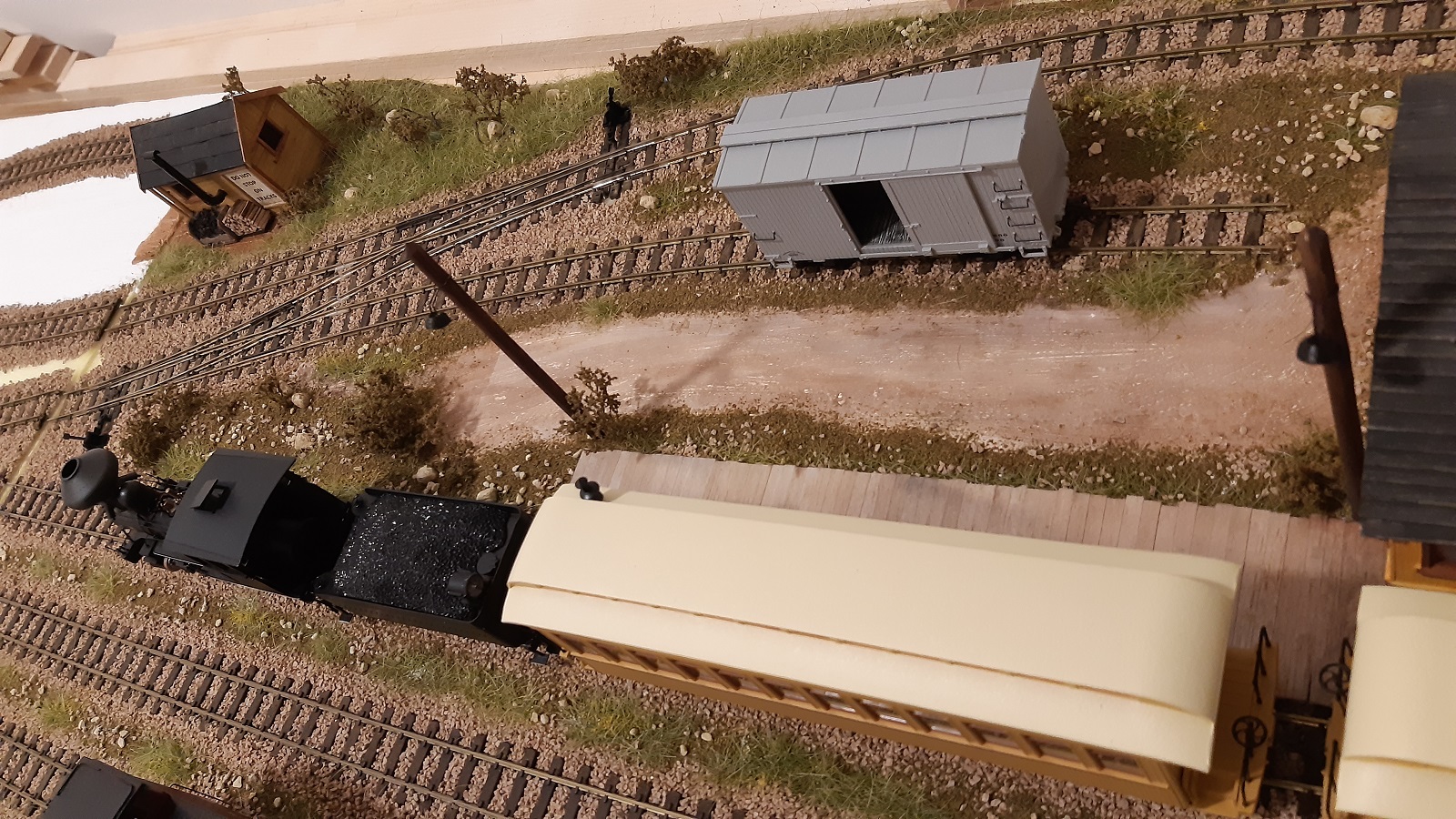

Příspěvekod Tomas.Brezina » stř 22 pro, 2021 8:17 pm
SettO píše:Ahoj, dík za vysvětlení a postřehy ostatních. Ta poslední fotka je fakt super, těším se na pokračování.
Ahoj, moc děkuji. Je to ještě hodně v hrubém stavu, toto měřítko umožňuje spousty detailů, atak si myslím, že s tím nezkončím asi níkdy, ale tím líp :mrgreen:
Přikládám ještě pohled z druhé strany segmentu. Dnes jsem zasypal statikou i zadní stranu s kopcem, tak uvidíme, co z toho vyleze.
Přeji všem krásné a pohodové svátky a bohatého Jéžíška :mrgreen:

Příspěvekod Zlámalík » stř 22 pro, 2021 10:01 pm
Určitě jsi to zkoušel, ale pro sichr se zeptám - perón s vozidly nekoliduje?
Jinak palec nahoru, vypadá to sakra dobře.
Příspěvky: 3111
Re: Úzkorozchodná trať Black Butte RR / On30

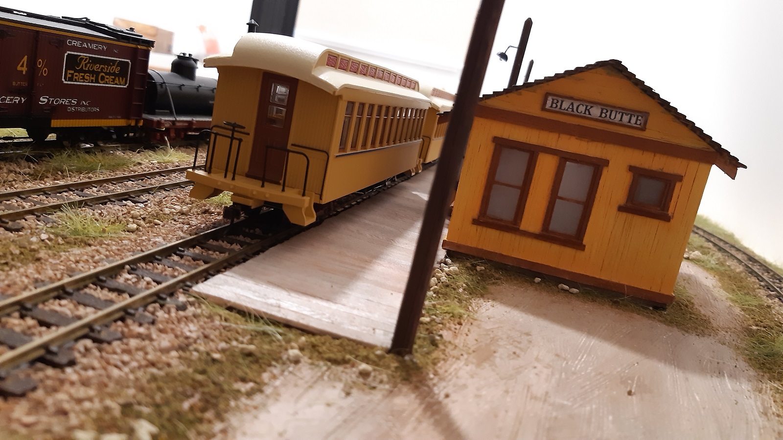

Příspěvekod Tomas.Brezina » stř 22 pro, 2021 10:35 pm
Zlámalík píše:Určitě jsi to zkoušel, ale pro sichr se zeptám - perón s vozidly nekoliduje?
Ahoj, nene, nekoliduje. Lokomotivy a vozy v tomto měřítku jsou poměrně vysoké. Až to všechno uschne, vyfotím to i s vlakem...

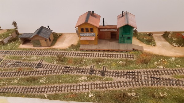

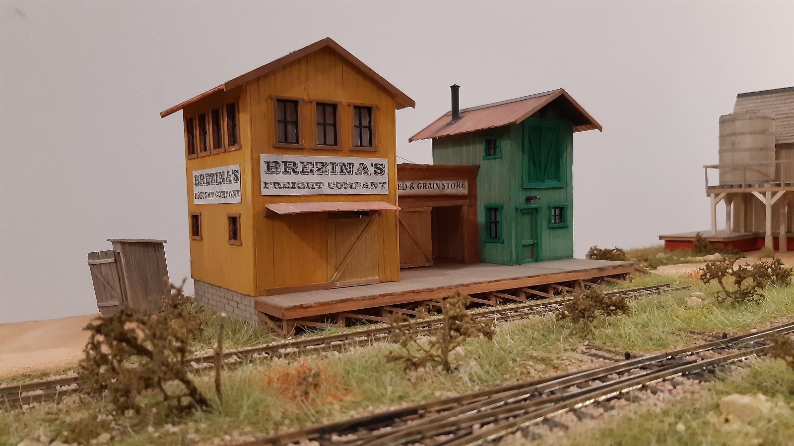

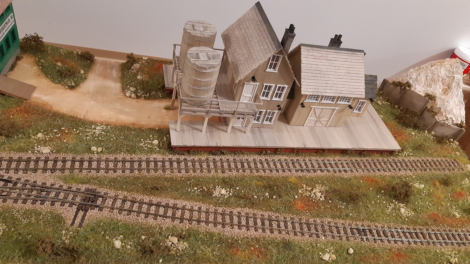

Příspěvekod Tomas.Brezina » pát 24 pro, 2021 12:18 pm
Dnešní foto defacto hotové střední části stanice Black Butte...

Příspěvekod Dusan » pát 24 pro, 2021 12:44 pm
To je paráda, pěkný jak to roste. Jak máš řešený ty přechody mezi segmenty, drží ti ten mirelon i kolejemi ? Nebo tam máš něco pevnějšího ?
Ať se daří.
Příspěvky: 1357
Příspěvekod Tomas.Brezina » pát 24 pro, 2021 2:45 pm
Dusan píše:To je paráda, pěkný jak to roste. Jak máš řešený ty přechody mezi segmenty, drží ti ten mirelon i kolejemi ? Nebo tam máš něco pevnějšího ?
Ať se daří.
Díky Dušane. Na přechodu mám pod každou kolejnici připájený hřeb, který je zapíchnut do podkladu. Mirelon končí kousek před hranou a vše je prolito lepidlem. Zdá se, že tuhost do stran je dobrá, tak snad to nebude dělat časem problémy. S demontáží počítám cca 2x do roka.

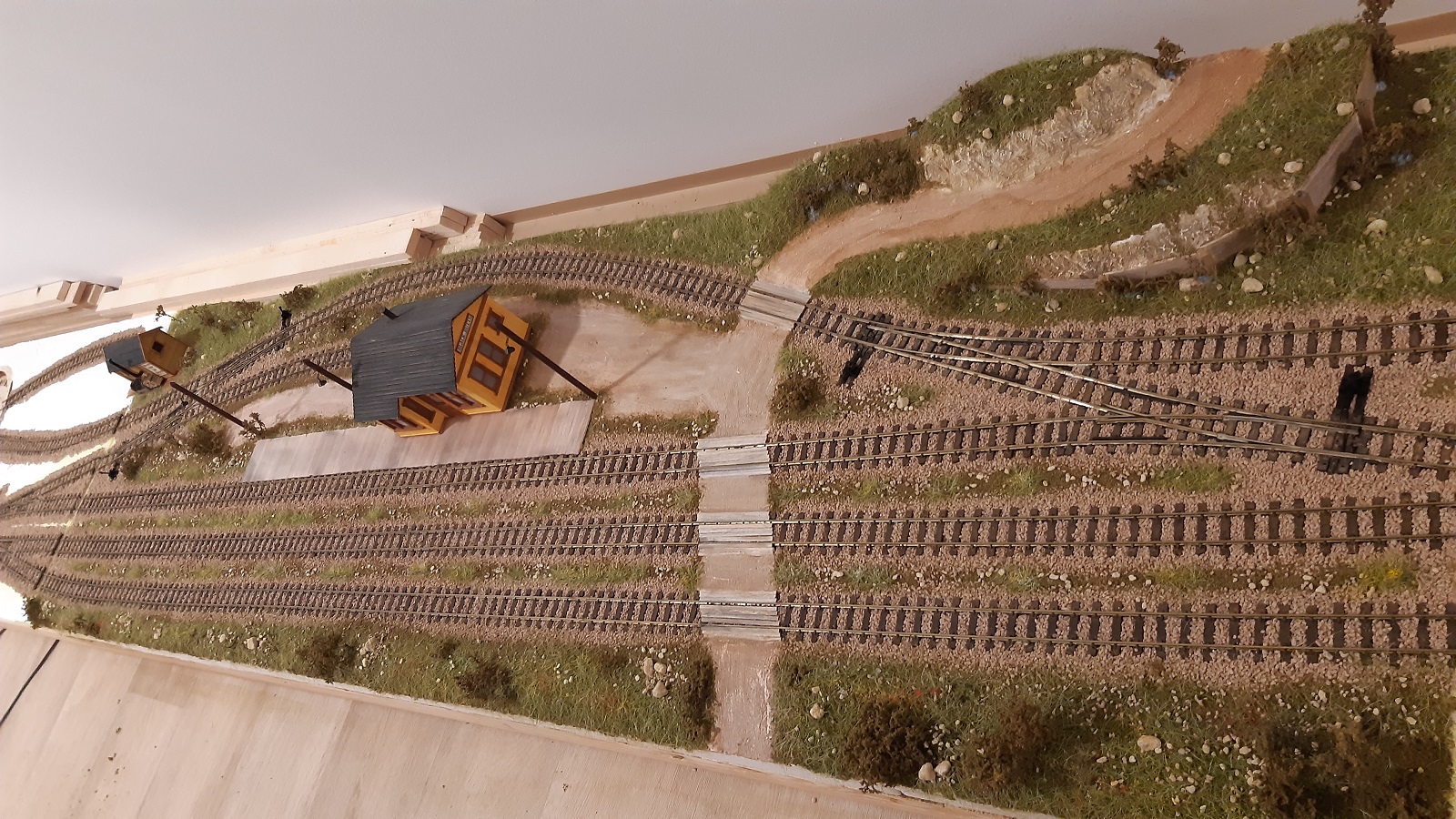

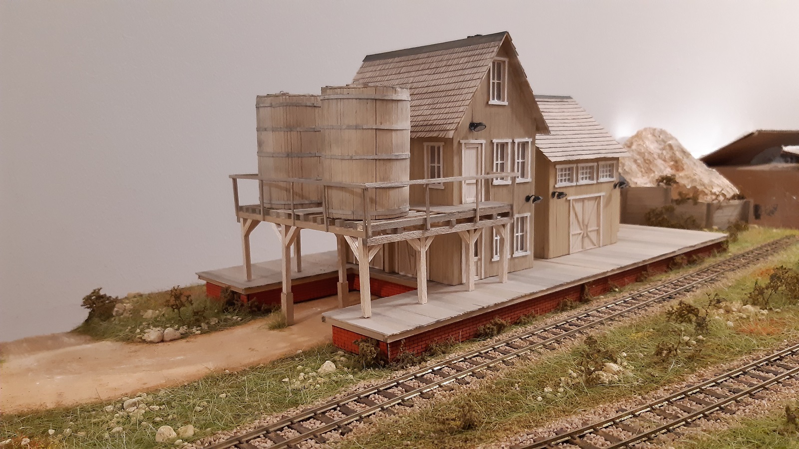

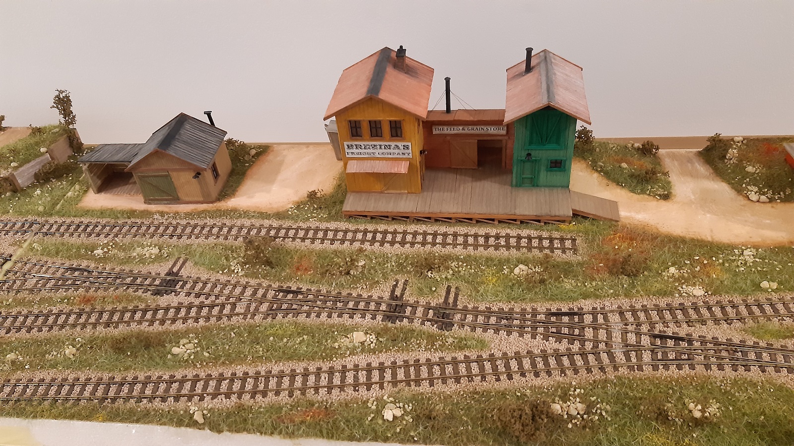

Příspěvekod Tomas.Brezina » pon 03 led, 2022 9:02 pm
Tak koncová část staníce je nahrubo hotová. Bude třeba doplnit spoustu detailů, figurek, bordelu apod..
Na tomto segmentu se nachází dílna se skladem pro potřeby železnice, dále soukromá nákladní společnost vlastněná nějakým Březinou, asi přivandrovalec... :mrgreen: a místní pívovar, který ještě nemá název. Až se dostane řada na patinu a přeznačení vozů, dostane několik krytých chladících vozů logo tohoto pivovaru.
Jako poslední ze stanice přijde na řadu segment s točnou a výtopnou, ale tan nemohu dodělat načisto, protože ještě nemám naplánované vedení trati ze stanice. :roll: Trochu se mi změnila ještě dispozice a možná dám před stanici ještě jeden segment s délkou 172cm, který mám již vyrobený, tak bude příjezd vlaku do stanice o to pohlednější. Druhou stranu kolejiště zatím absolutně nevím, úplne se v tom plácám. Druhou stranu budou tvořit 3 stejné segmenty jako u stanice (tedy 3ks 165cm x 50cm) + jeden segment 172cm x 40. Více se toho na půdu nevejde :( Ale projekt další strany si nechám na jindy.

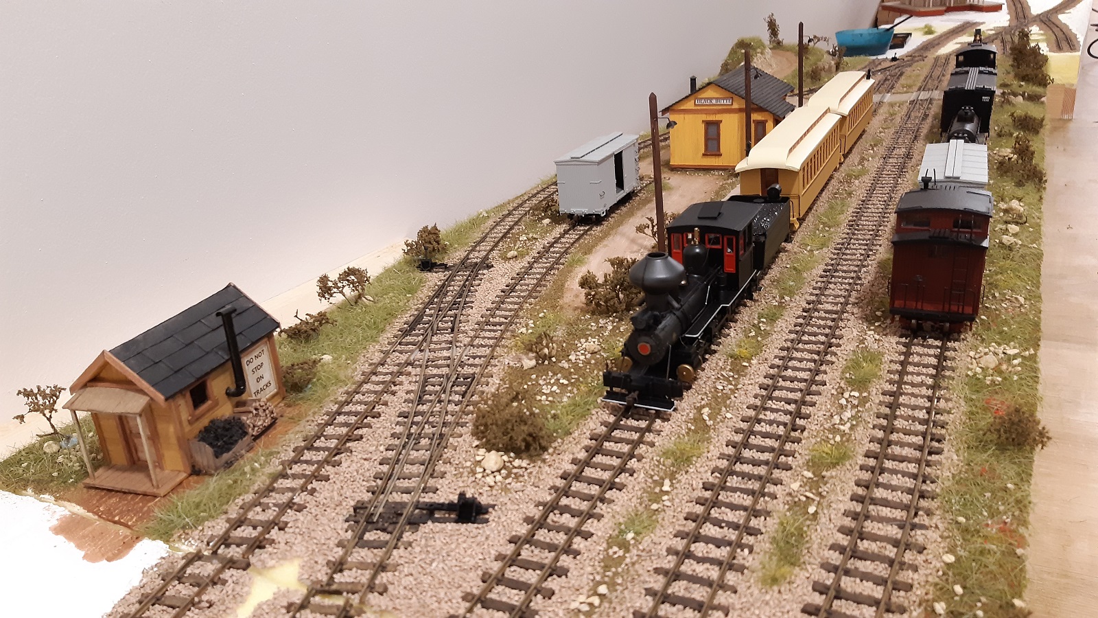

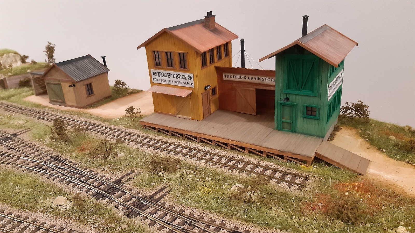

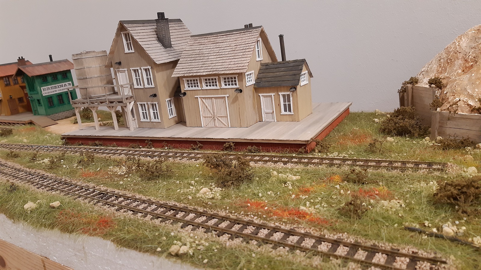

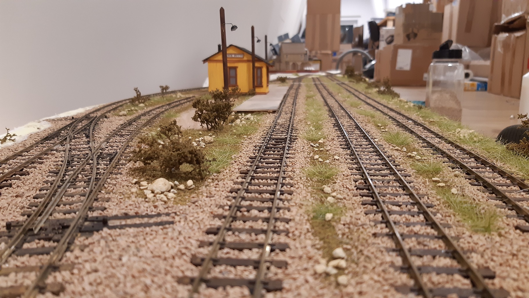

Příspěvekod Tomas.Brezina » pon 03 led, 2022 9:03 pm
Další foto:

Příspěvekod Zlámalík » stř 05 led, 2022 3:31 pm
Dobře!!! Brezina's Freight Company je super! Ty sudy vypadají parádně.
A drobnější kameny, co se tak různě povalují, jsi dělal ze sádry, nebo je to něco reálného? Potřebuju taky, ale chci trefit stejnou barvu jako má sádrová skála, tak jestli to má cenu tak dělat. Díky!
Příspěvky: 3111
Příspěvekod Tomas.Brezina » stř 05 led, 2022 4:45 pm
Zlámalík píše:Dobře!!! Brezina's Freight Company je super! Ty sudy vypadají parádně.
Ahoj, moc děkuji. Všechny kameny jsou od Woodland Scenics, řada TALUS
Sudy na vodu jsem bohužel nevychytal a musím je udělat znovu - nechal jsem je tam jen pro představu - nemají kruhový půdorys, po zaschnutí se pokroutily a jsou z nich šišky. :?
Brezina's Company je trochu ústřel, zkoušel jsem si techniku tisku ošumtělých cedulí a neměl jsem jinej nápad a už to tam zůstalo :)

Příspěvekod Dusan » stř 05 led, 2022 5:52 pm
Tome, plánuješ barvit kolejnice ještě ? Nebo až po dokončení? To jediný mi tam nějak chybí :-)
