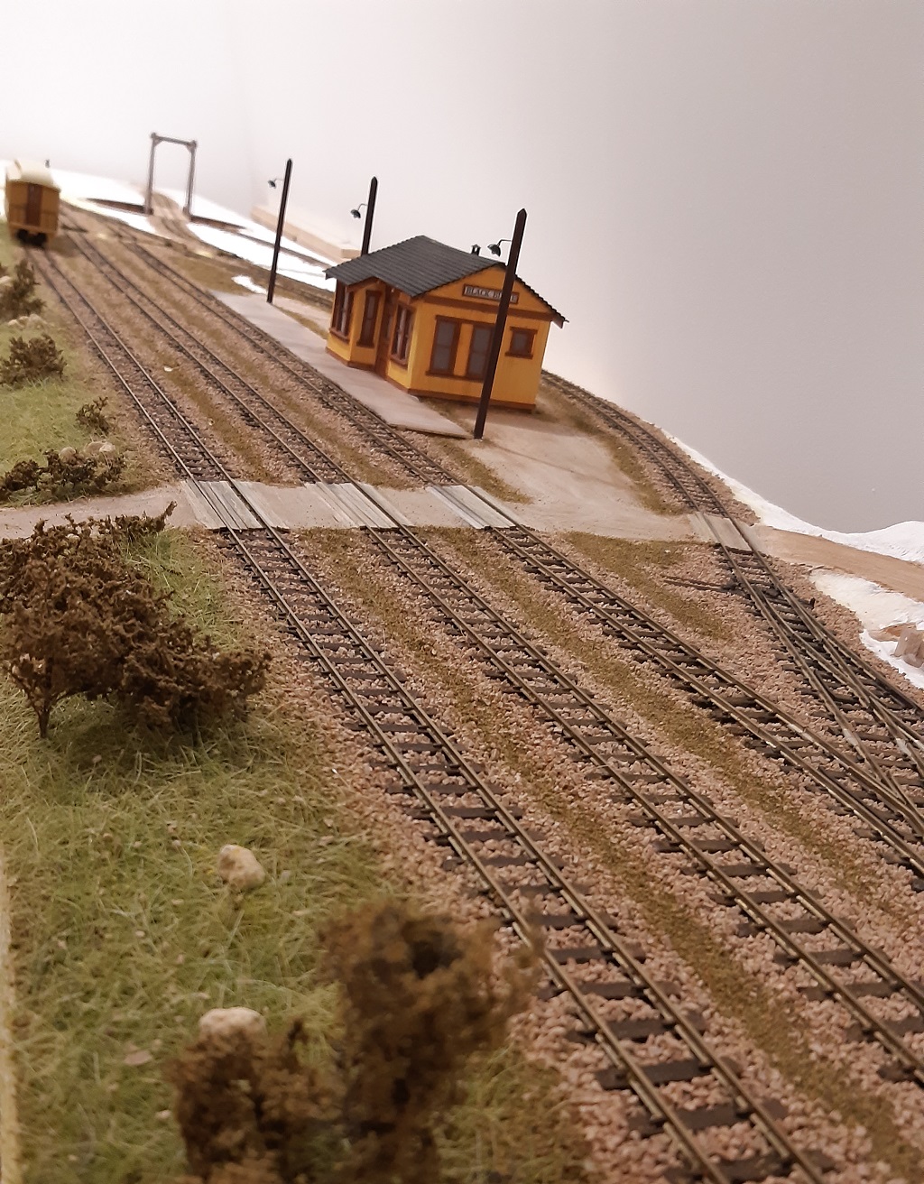

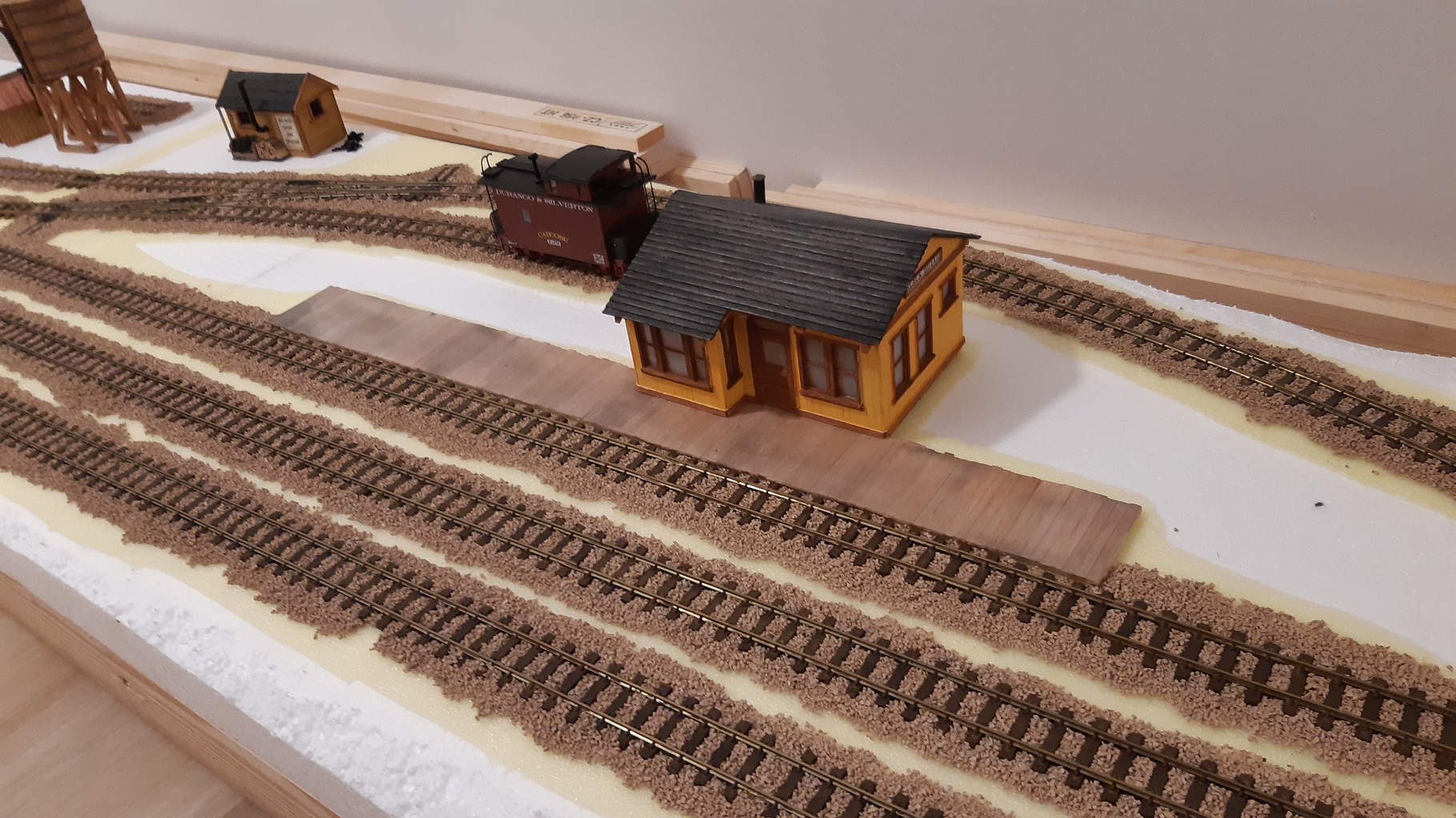

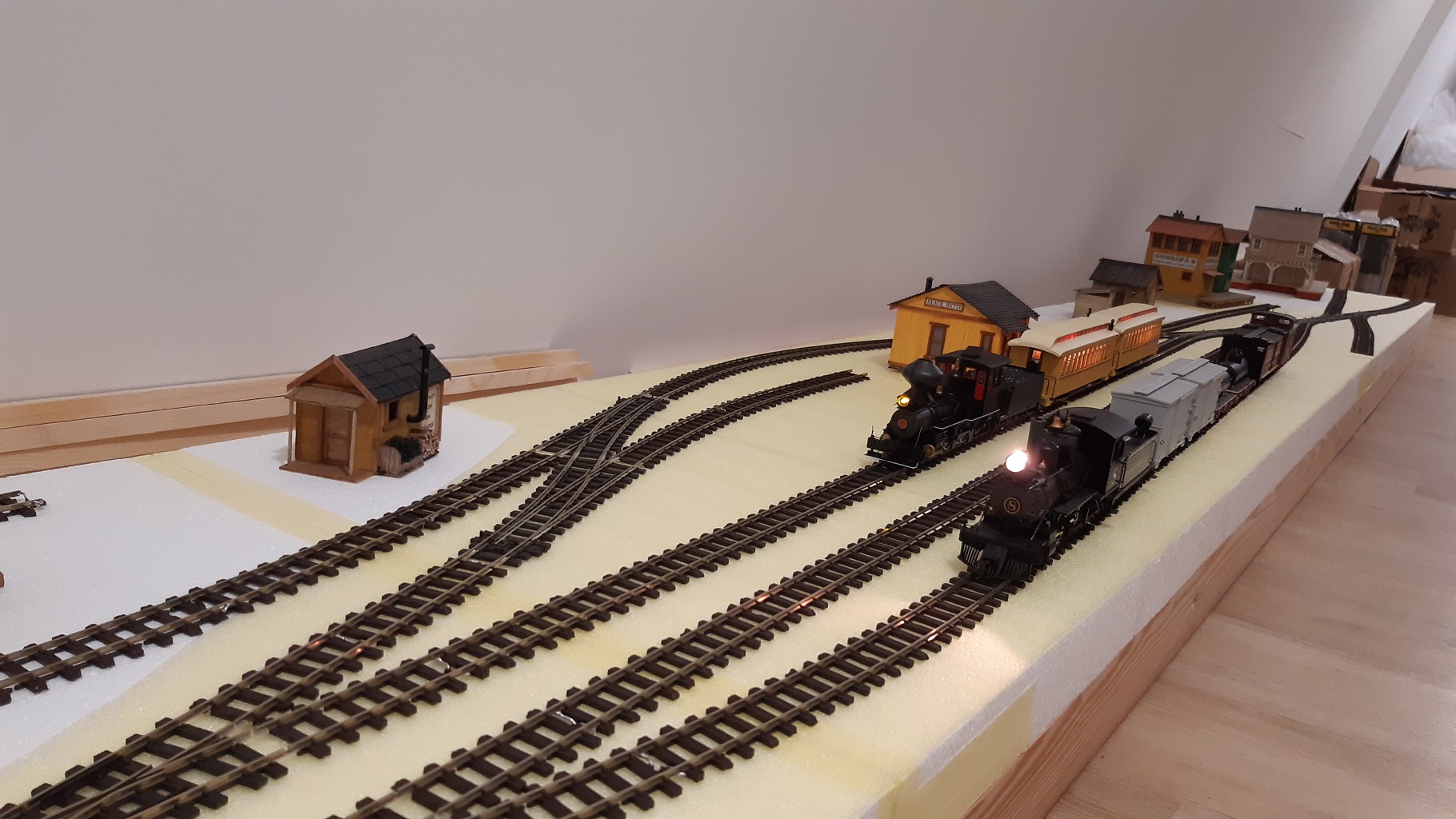

Další foto:
Střední část stanice
Levé zhlaví

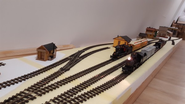

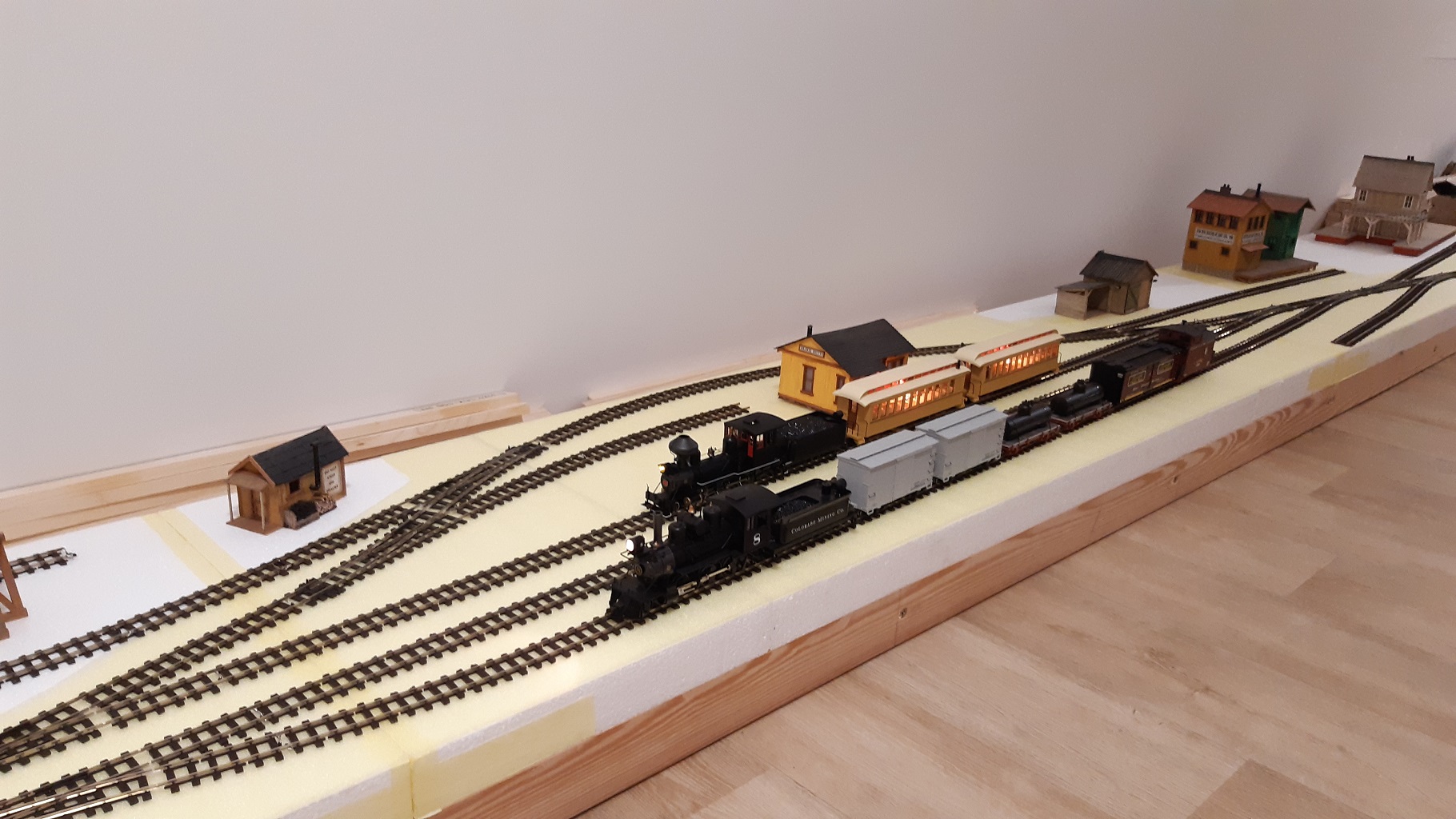

Po úspěšném zapojení elektroinstalace v kolejišti stanice Black Butte a provizorního připojení na kus širé trati z kolejiva GeoLine jsem mohl přivézt první osobní vlak do Black Butte tažený Mogulem 2-6-0. Žádná velká slává se u toho nekoná, neboť železniční společnost Black Butte CNGR, která tuto trať provozuje je velmi skromná a ponechala tuto událost bez většího pozdvižení.
Snad jediný, kdo ve stanici již netrpělivě čeká na příjezd osobního vlaku je nákladní vlak tažený lokokomotivou 4-4-0 American, aby mohl ze stanice odjet v pravidelný čas.
Příjezd osobního vlaku + odjezd nákladního vlaku

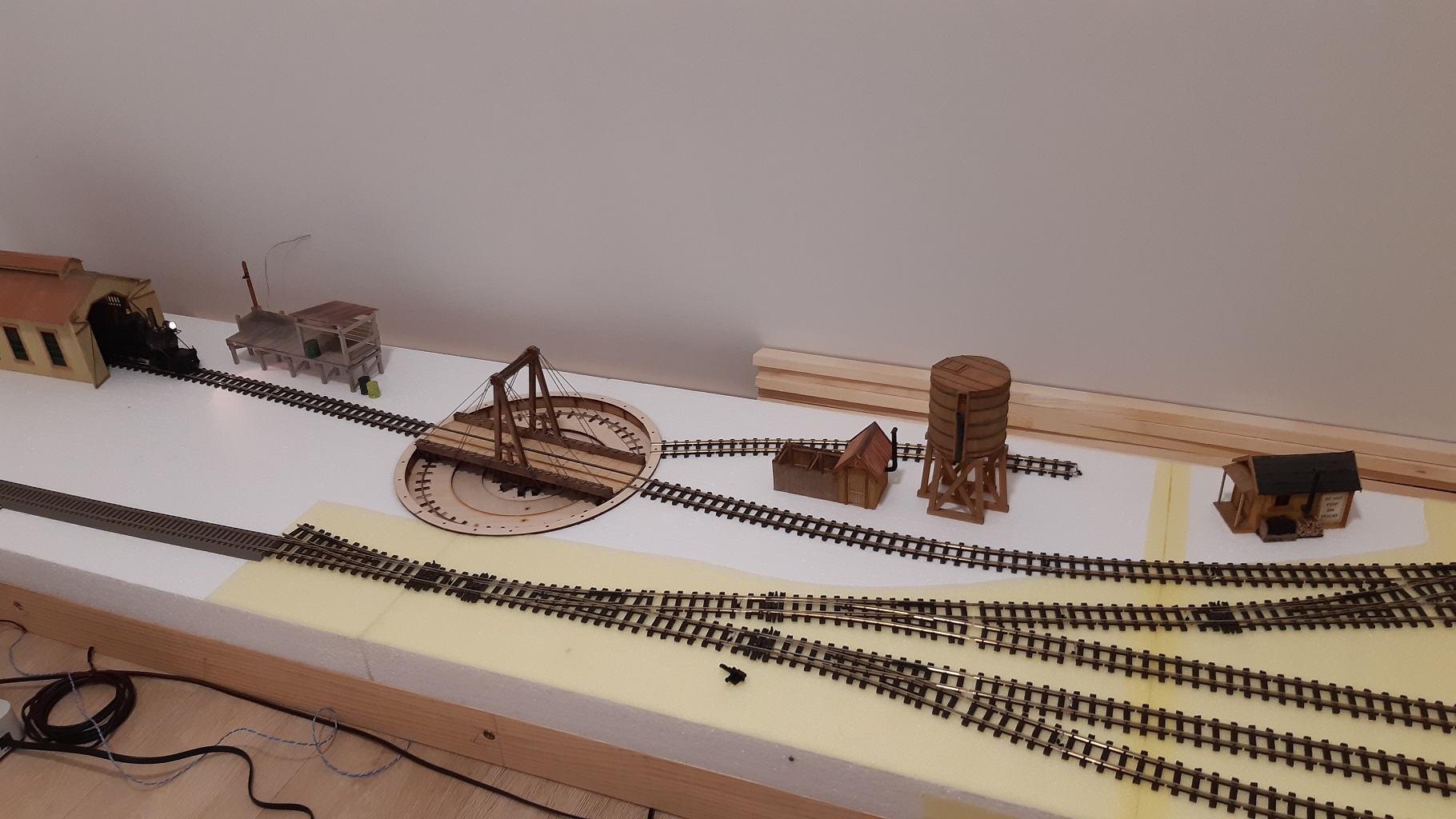

Dále se povedlo zprovoznit točnu na levé straně stanice. Zde je ovládání silně provizorní - pohyb točnu je ovládán pomocí FZ1 a přepínání polarity páčkovým přepínačem.
Zkouška točny v Black Butte
Omluvte kvaltu videa - ovládat výhybky, Multimause, trafo FZ 1 a ještě k tomu držet telefon... :oops:

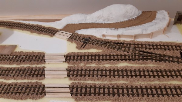

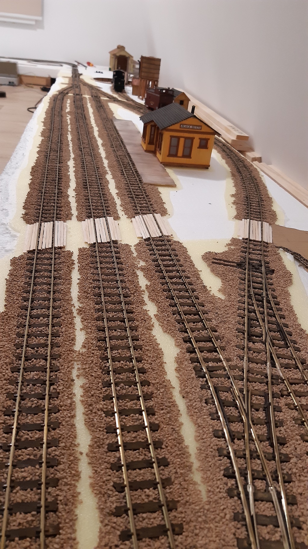

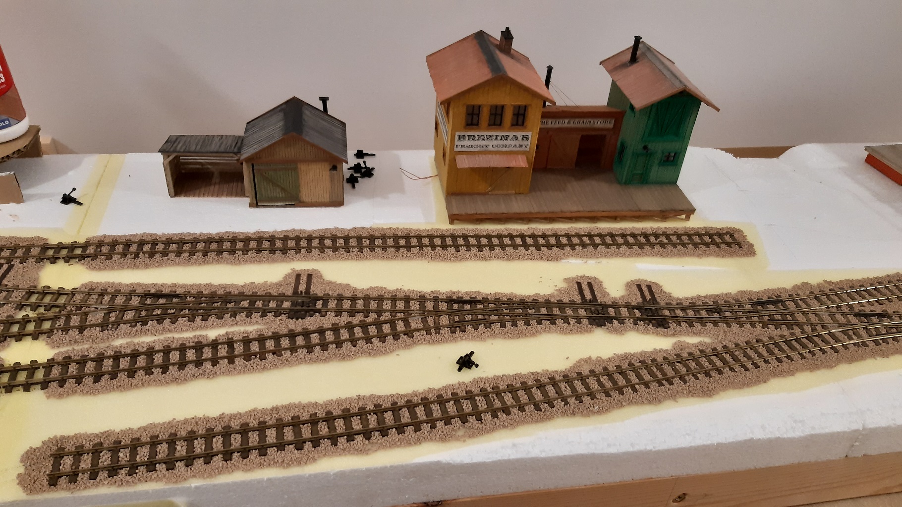

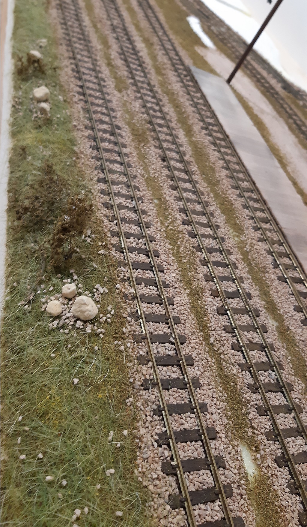

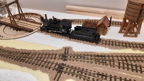

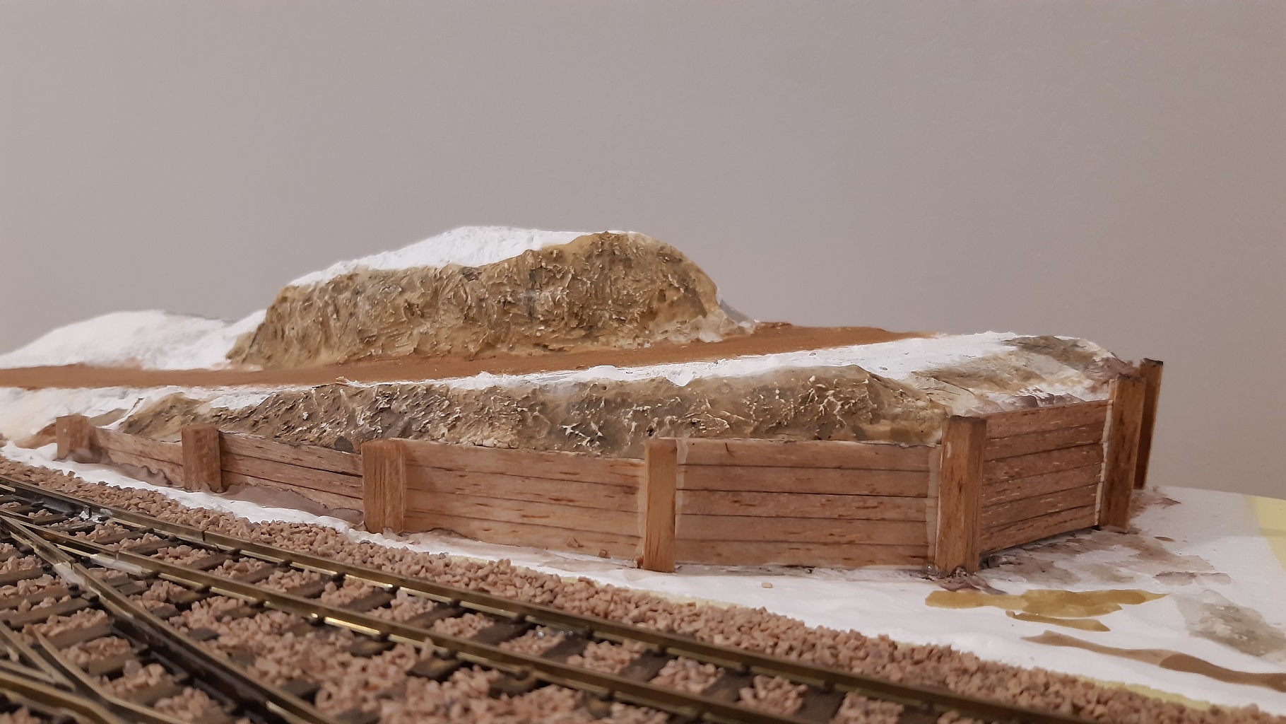

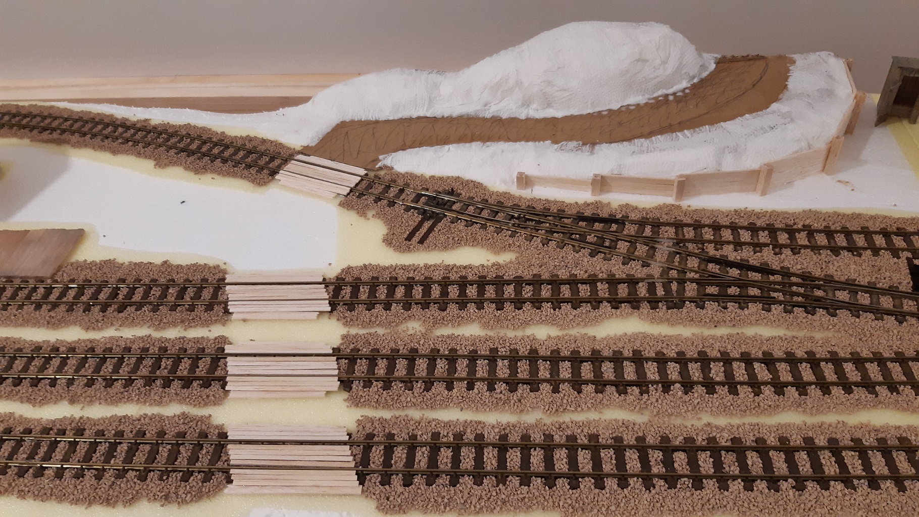

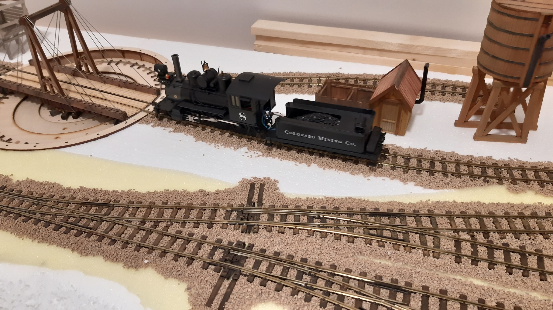

Za poslední měsíc nebylo opět moc času, ale i tak se pár chvil našlo. Podařilo se mi zaštěrkovat celou stanici. Použil jsem štěrk včetně lepidla od Woodlandu.
Lituji jedné věci a to použítí miralonu pod kolejivo, který mi zbyl po stavbě. Lepidlo na šterk na něm moc nedrží a šterk se má po lehkém přitlačení snahu drolit z povrchu. Zkusím to ještě jednou a lépe zalít lepidlem a uvidíme.
Dále přibyl přejezd přes stanici a část silnice vedoucí ze stanice pryč. Krátká místa bez šterku jsou předěly panelů, které zatím nechávám volné, tak abych mohl dobře předělit koleje.

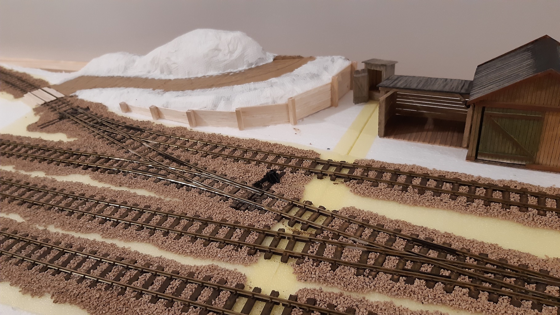

Bude následovat základní podklad pro krajinu, vyrobit dvě lampy do stanice a dotvořit levé zhlaví s kouskem širé tratě. Jenže zde totálně tápu, nevím jak druhý segment zakončit. Při testech stanice se mi jeví jako lepší varianta skrytá stanice než vratná smyčka. Bohužel při tomto řešení mi ubyde kolej širé tratě a výrazně se tím zkrátí doba viditelné jízdy. A popravdě to by byla škoda. Uvidíme, třeba mě to nějak vyplyne, až levé segmenty dám k sobě. Za případné návrhy či rady co s levou částí budu velmi rád.

Pokračování:

tak sa posúvaš do ďalšieho štádia - výborne, už to bude dostávať tvár. Pozeral som sa dozadu na tvoje príspevky, tie budovy sú fakt pekné :-), "stará" Amerika
má svoje čaro. Ale pozeral som sa aj na ten tvoj prvý plánik aj v 3D náčrtku, musím za mňa povedať, že by som si vybral tento prvý variant. Môžeš takto sledovať vlak do kampu po celej a dosť dlhej trati -dokonca, aby si predĺžil jazdu, mohol by si ho nechať v tuneli po vyjdení z úvraťovej stanice nechať trošku postáť, čo by imitovalo dlhšiu trať. Bolo by to takto realistickejšie. Možno by ešte stálo za to vyhrať sa s terénom a vedením trate, ale v princípe takto je to dobré, ako si to navrhol.
No hlavná trať by bola vizuálne síce kratšia, ale postarala by sa o čulý ruch na železnici, aj keď by nebola (samotná trať) tak viditeľná. Podľa mňa to netreba siliť, treba sa sústrediť na jedno alebo druhé. Za mňa má jedna prvý plán. Ale samozrejme ty si "veliteľ" :-). Inak a čo takto nejaké shay-ky do tábora, budú jazdiť? Stúpania tam budú asi dosť veľké, aj by sa uživili, či nie? Bachman robil celkom pekné, ale asi sa dá zohnať aj niečo mimo neho. Tie maličké shay-ky sú strašne milé lokomotívy. Ono sústrediť sa na túto trať do kampu prináša veľmi veľa možností aj vo vozidlách aj v prevádzke a budovách - proste vybral si super námet. Teším sa a budem rád prekvapený ako to vyriešiš.

zatím se také přikláním k variantě se skrytou koncovou stanicí. Ale budu muset plán ještě hodně učesat.
Nechal jsem první výhybku ve stanici nepřilepenou, možná ji nechám až na druhou stranu, uvidím. Opráším knihy od Milana F. a třeba tam něco vhodné najdu. :idea:
Nyní chci dodělat základ krajiny ve stanici a vrhnu se na protější stranu, postavím rámy segmentů, poskládám to k sobě, budu na to pár dnů (týdnů) koukat a to by bylo, aby to nebylo.
Mám nápad se skryťákem, že bych do něj najížděl přes úvrať pozadu a na vjezdovém zhlaví by byl triangl, takže bych nemusel přepřahat soupravu a otáčet lokomotivu. Ale musím si to nakreslit, jestli se to tam vleze...
Přeji všem pohodový večer.

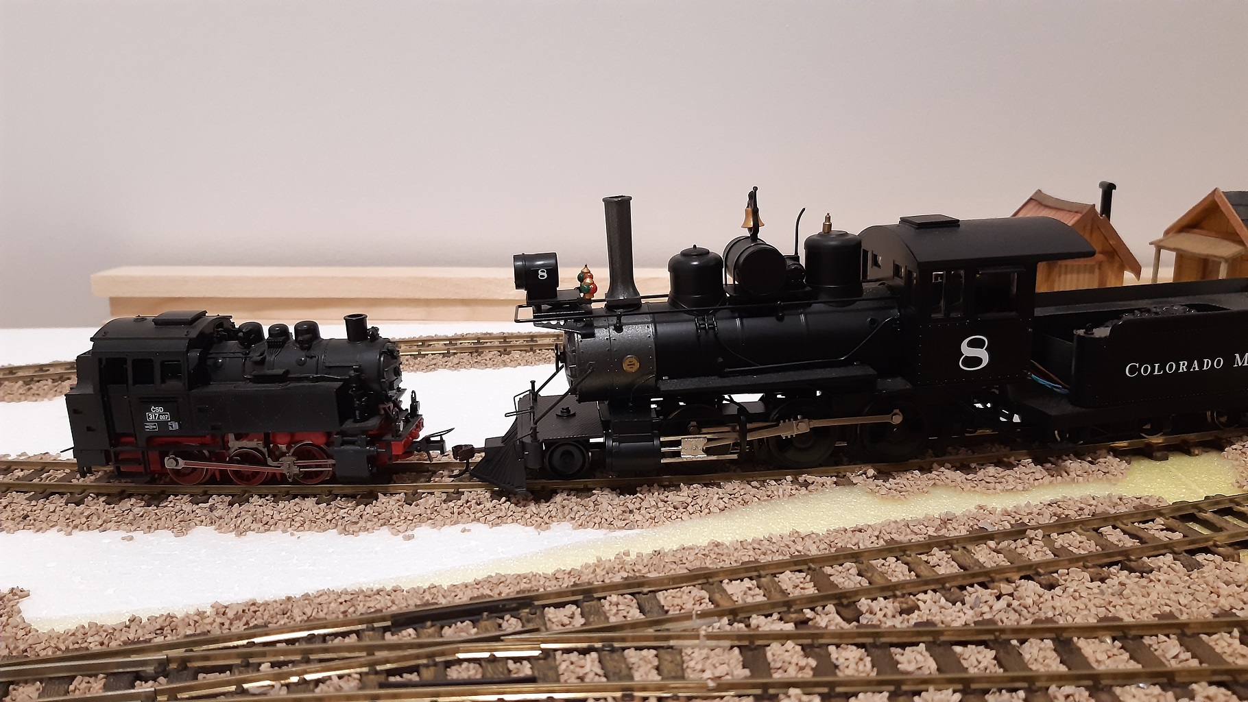

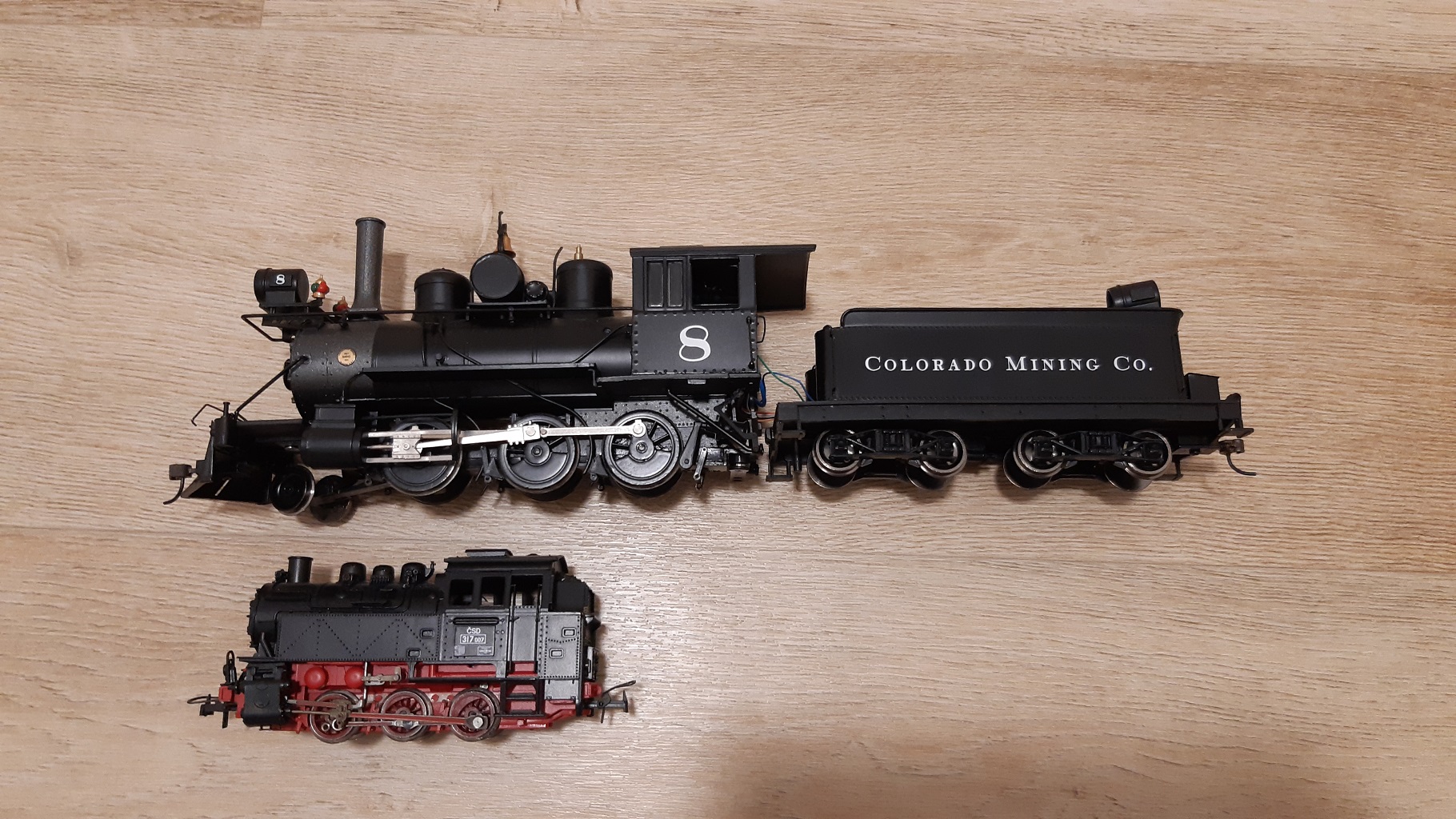

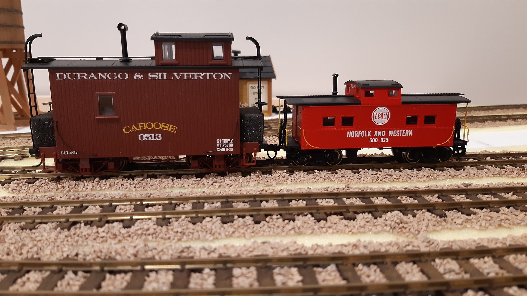

Byl jsem požádán, zda-li bych nemohl nafotit porovnání On30 s HO. Tak jen pro zajímavost přikládám.... :wink:
Na kolejišti se postupně dokončuje střední část stanice. Fotky přiložím, až bude alespoň něco k vidění.
