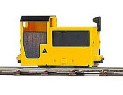

Když pominu to, že v základu to má jednu rychlost dopředu a druhou dozadu a je to výhradně na baterky (jako některé "statrtky" od BTTB ze začátký 80.let), vidím praktický problém poněkud jinde. Nehorázná cena kolejiva byla zmíněna výše, ale v popisech mě zaujalo, že na kolejích to drží víceméně pomocí magnetu ve vozidle. První sady na trhu měly ke kroužku kolejí přibalené plechové desky, na které se koleje měly postavit, současné koleje nabízené samostatně mají cosi uprostřed mezi pražci. Předpokládám, že jde o redukovanou verzi onoho plechu. Bude to fungovat i bez toho plechu? Tedy na jiném kolejivu bez magnetického "přisátí"?
Pro letošek jsou slibovány parní lokomotivy a vozový park pro lesní železnici, to už by bylo ideální pro krajinově zajímavé minikolejiště.

Fungovať určite budú, otázne je ako. Fyzika nepustí. Keby som staval samodomo, tak do oblúkov a na stúpania si nechám určite vypáliť z obyč. plechu "dosky" podľa vzoru Busch. Vyjde to určite lacnejšie a výsledok by mal byť rovnaký. On by možno stačil viazací drôt pod pražcami, v kritických miestach dajme tomu 3x. Ale je treba vyskúšať.

Mašinky jsou lehké a bez magnetického přitažení jezdí velmi špatně. Proto je nezbytné pod koleje přidat ten plech.
Ale už několikrát jsem tu popsal, že modely lze snadno digitalizovat dekodérem DH06A, takže potom dovedou jezdit plynule libovolnou rychlostí a zároveň se zlepší jízdní vlastnosti díky vyššímu napětí v kolejnicích a tedy i menšímu vlivu přechodových odporů.

Příčina je jednoduchá: tohle je první mašinka, se kterou Busch začal. Kam by se do ní vešla dostatečná zátěž ? Jediný volný prostor je v průhledu horní části kabiny.
Druhá příčina je v napětí. Zatímco Z používá 8 V, tak tohle jezdí v základním provedení na 3 V. Tedy vliv přechodových odporů je násobně větší a je nutný o to kvalitnější kontakt kola s kolejnicí.

Nie, iba oprášili tak 50 rokov starú myšlienku. Prvý problém už pomenoval Zmar. Druhá vec je hmotnosť "nákládu", predsa len je to "okyptená" H0, rýchlosť - potrebuješ jazdiť pomaly, nie ako "rýchlik". Svojho času tento nápad sa praktikoval napr. v N a TT, ale nakoniec zvíťazili "bandáže", kovové rámy a rôzne druhy balastu. Svojho času sa pokúšalo o niečo podobné Bemo, ale problémy tento projekt "zadupali".
