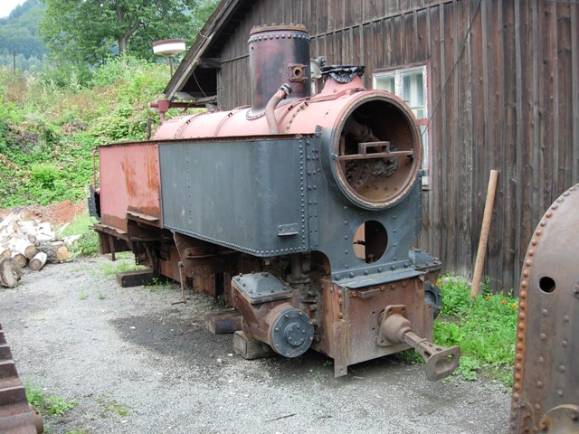

Ad JanoH0e: Koukám, že jsi z Michalovců, tak jsem si vzpomněl že jsme se tam v roce 2005 byli kouknout na zbytky lesní železnice z Remetských Hamrů na Morské oko. Procházeli jsme těleso dráhy a bylo nám z toho smutno, vedla velice krásným prostředím. V Michalovcích jsme se pak sešli s jednou holčinou, která tenkrát velice usilovala o obnovení železničky. Byla tehdy opravdu velice nadšená, podařilo se ji něco zrealizovat?
Jinak pozdravuji na východ Slovenska a přikládám ti fotku Otta, lokomotivy, která tam jezdila.
Zdraví Acibuk a ostatním se omlouvám, že je to mimo téma...
