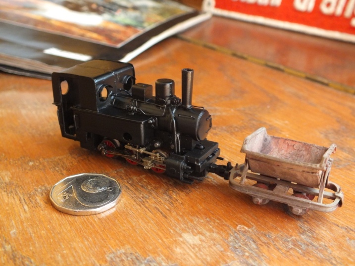

Tvoje R III c je parádní.Je to moje oblíbená řada a sám jsem ji, ještě v hánulkových dobách postavil na podvozku Maerklin Z BR 24.Vzhledem k tomu, že je stará čtyřicet let
a stavěná jen podle rekonstrukce z fotek (neměl jsem výkres) tak samozřejmě je to na ní vidět.Navíc ani není dokončená.K tomu, abych ji postavil v Of, ve které teď
"bydlím", jsem se zatím nedostal.Možná.....

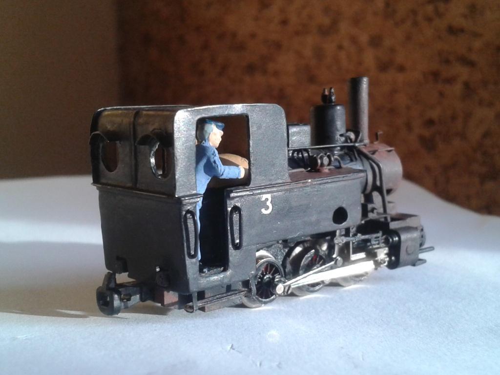

Příspěvekod obruc » pát 15 kvě, 2015 3:31 pm

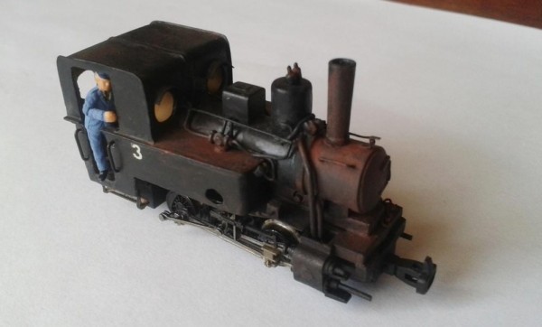

Díky chlapi. Mašinka: Moc pěkná starší ségra, už jsem jí tady na fóru kdysi viděl a říkal si že to taky jednou zkusim :) .
Já už jenom finišuji.

Tak kamaráde, hluboce smekám!Což abys starého muže potěšil více a detailnějšími fotkami?Kromě toho, že R III c je skvost ve smyslu architektury, vyvážených tvarů a vůbec, ve Tvém provedení je skvostná!
Děkuji za to, žes nám ji ukázal a zdravím srdečně

Příspěvekod JanoH0e » pát 15 kvě, 2015 7:22 pm
No neviem, nie som odborník na parné lokomotívy, ale hrdzavá dymnica? Zas s tou patinou nepreháňaj.

Příspěvekod obruc » sob 16 kvě, 2015 7:42 am
JanoH0e píše:No neviem, nie som odborník na parné lokomotívy, ale hrdzavá dymnica? Zas s tou patinou nepreháňaj.

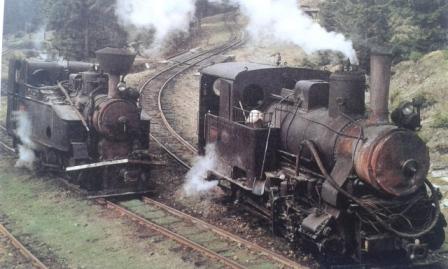

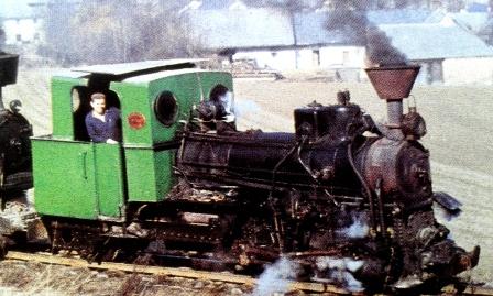

U průmyslových lokomotiv to nebylo nic neobvyklého, obzvláště v pozdějších letech jejich provozu. Pro ilustraci přikládám fotky předlohy z Mladějova.
zdroj: www.zelpage.cz
zdroj: BAUER, ZEITHAMMER; Mladějovská průmyslová dráha, 1993

Příspěvekod JanoH0e » sob 16 kvě, 2015 8:50 am
To máš pravdu, že sa diali "prasárne" , ale boli to krátke epizodky. Napr. pred väčšou opravou. V normálnej prevádzke chodili čistejšie. Dýmnica by mala mať matnejšiu farbu, ako zbytok lokomotívy, hrdza by mala začínať u dýmničných dverí. Je otázne, či je to vôbec hrdza, bordel prevádzkový alebo základovka. Pochybujem, že by si nechal mašinfíra zhrdzavieť dýmnicu, jedine že by vedel, že mašina ide do šrotu.

Příspěvekod obruc » sob 16 kvě, 2015 10:03 am

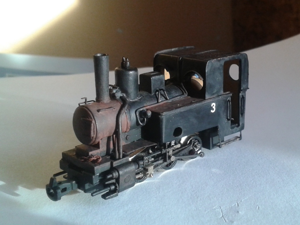

Stejně jako ryba smrdí od hlavy, lokomotiva rezaví od dýmnice. První vždycky rezavějí části, které přichází do styku s žárem (dýmnice, dýmniční dveře, komín...) . Stačilo když chvíli stála venku...

Příspěvekod JanoH0e » sob 16 kvě, 2015 10:21 am
Preto sa o ňu aj permanentne starali. Zatiaľ čo dvere, komín by vymenili, dýmnicu nie. Preto sa mi zdá hrdzavá dýmnica ako celok prehnaná. Vidno to aj na fotkách, kedy "hrdzu" chytá iba časť dýmnice.

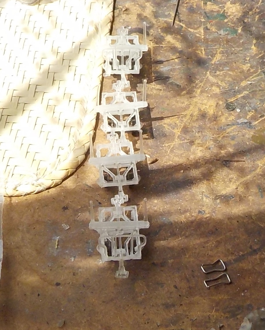

Tak jsem se pustil do 3D tištěných oplenů od jkiss. Koupil jsem tři dvojice a zatím jsem dal jakž takž dohromady dvě. Materiál je relativně křehký a dostat díly dvojice vozů bez poškození z původního 3D bloku je docela honička. Při prvním pokusu jsem přišel o obě stupačky na bržděném voze a ulomil jednu klanici, při druhém jsem přišel už jen o jednu stupačku. Při dalším opracování mají tendenci opadávat brzdové čelisti u vozu s brzdou. U vozů jsou jako spřáhla "bosny" s háčkem. Zkusil jsem je, ale nakonec použil upravená PECO, lepená natvrdo. Jsou z pružnějšího materiálu a líp se mi s nimi dělá. Stavebně hotové dvojice čekají na patinu a vyladění oček. Až dorazí objednaná ložiska, nejspíš je zkusím instalovat. Dvojkolí jsou zatím osazená přímo v plastu. Poslední - třetí dvojici si nechám na později.
Souběžně jsem zkusil spáchat jeden plechový Z/Ú s plošinami od Kubera (jeden bez plošin jsem zkoušel na vánoce), ale zatím je ve stádiu rozpracovanosti. Oba kusy navíc čekají na odpovídající ložiska. Rozsochy jsou sice mosazné, ale otvory pro osy mají příliš velké. Ke stavebnicím jsem sice ložiska dostal, ale vloudila se chybička - byly větší, než rozsochy (asi na dospělé H0), takže je využiji pro repasi nějakého staršího vozu příslušného měřítka.
