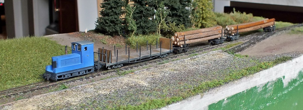

Na FREMO v Hluk-u bola premiéra:
a trochu pohybu
https://www.youtube.com/watch?v=t75_AuVY_hk
inak jazdné vlastnosti pojazdu minitrains sú výborné. Súpravu z druhej foto to vytiahlo aj do cca 5% stúpania
J.

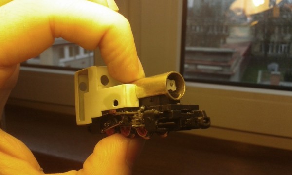

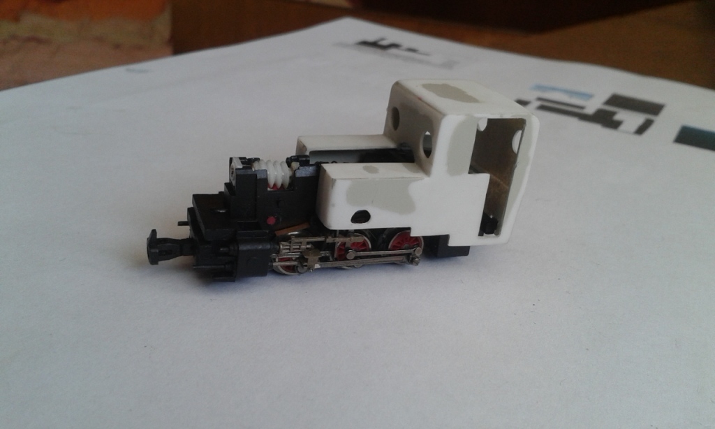

Přidám fotky ze stavby RIIIc.
obruc
Příspěvky: 51

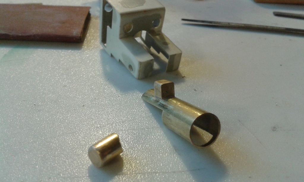

Příspěvekod obruc » pát 28 lis, 2014 3:36 pm
Pokračování:

Příspěvekod obruc » pát 28 lis, 2014 3:37 pm
Pokračování příště ;-)

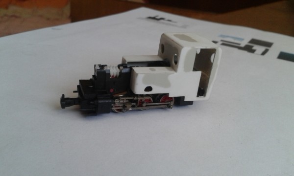

Příspěvekod obruc » sob 29 lis, 2014 2:59 pm
Mašinka začíná vypadat jako mašinka.
obruc

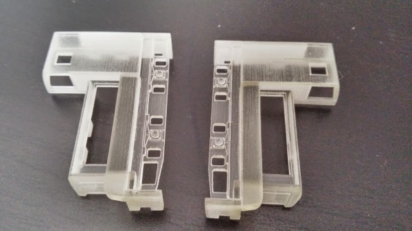

mám na predaj rôzne vedľajšie produkty vývoja
sú to nie finálne produkty, resp overovacie kusy použitím náhradného materiálu...

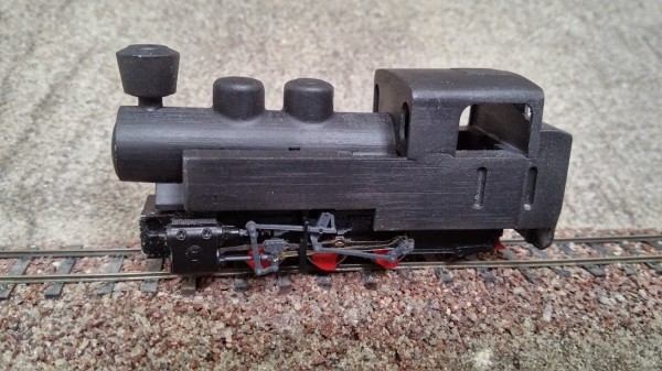

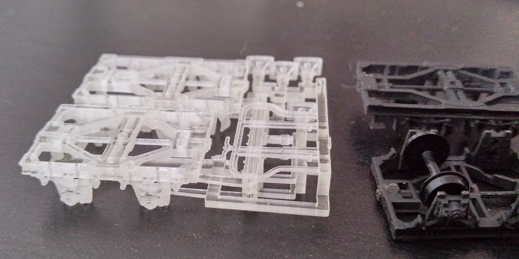

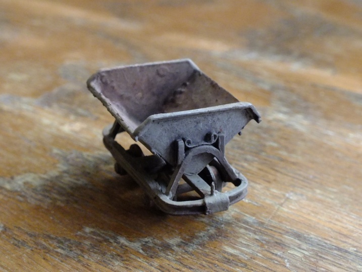

Pár (2ks) oplenov, 3D tlač, plast, vhodné do dioramy a statický model, na jazdenie veľmi ľahké...jeden s brzdou, druhý bez, aj s imitáciou spriahla bosna

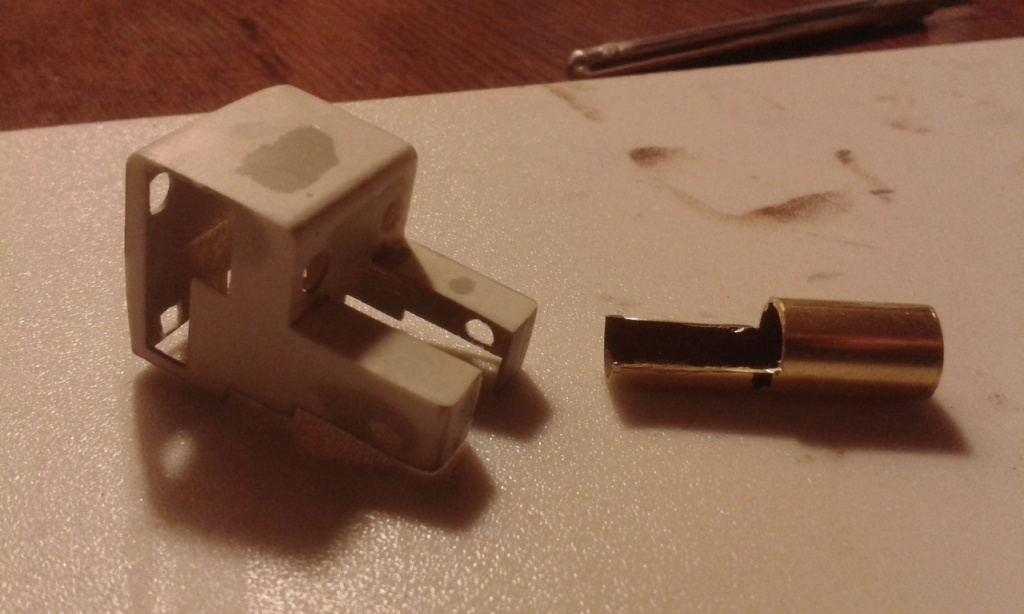

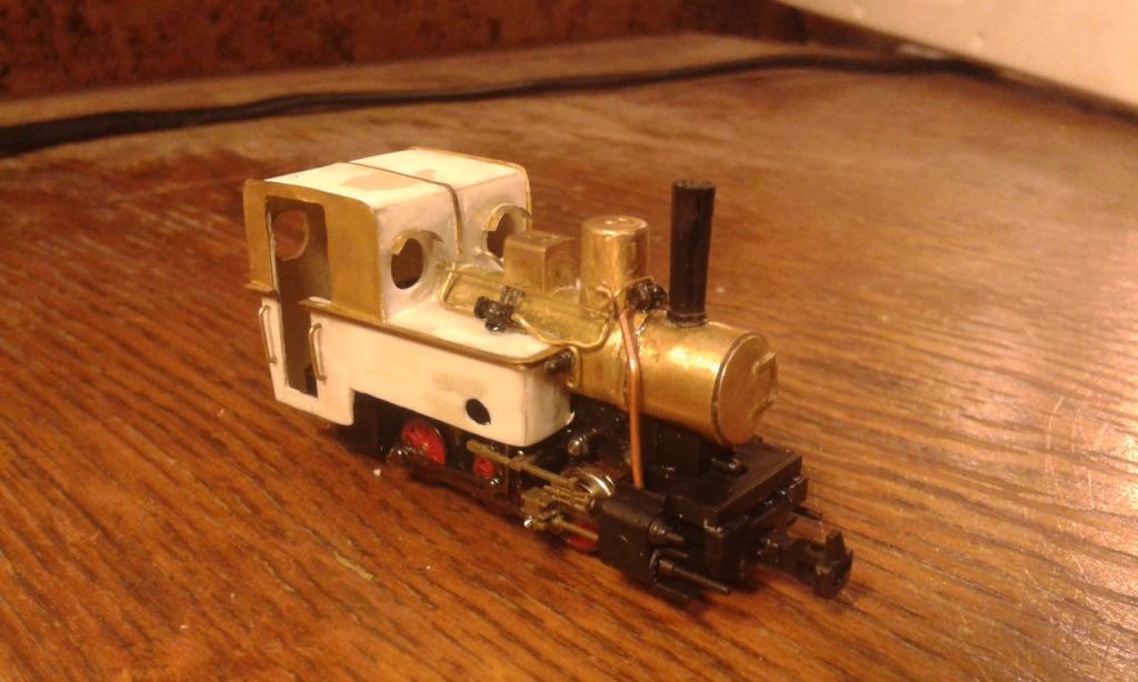

BNE 50 kasňa...pôvodne určená na pojazd Minitrains.. ale dokumentácia (rozmery) mali chybu, a tak nevelzie originál zotrvačník (ten má 12mm, miesto je na 10mm)
Kolbenka C760
prvý prototyp, veľa vecí zjednodušených ale s čelníkom (nie je na obr, len je poškodený). Pojazd RcoHF110 (predávam bez pojazdu)
Ceny cca výrobné náklady 3D tlače...dohoda cez mail, resp súkr. správou.
J.

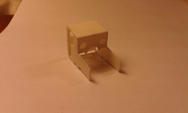

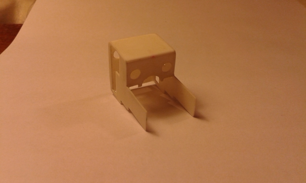

Příspěvekod jkiss » pát 30 led, 2015 9:02 pm

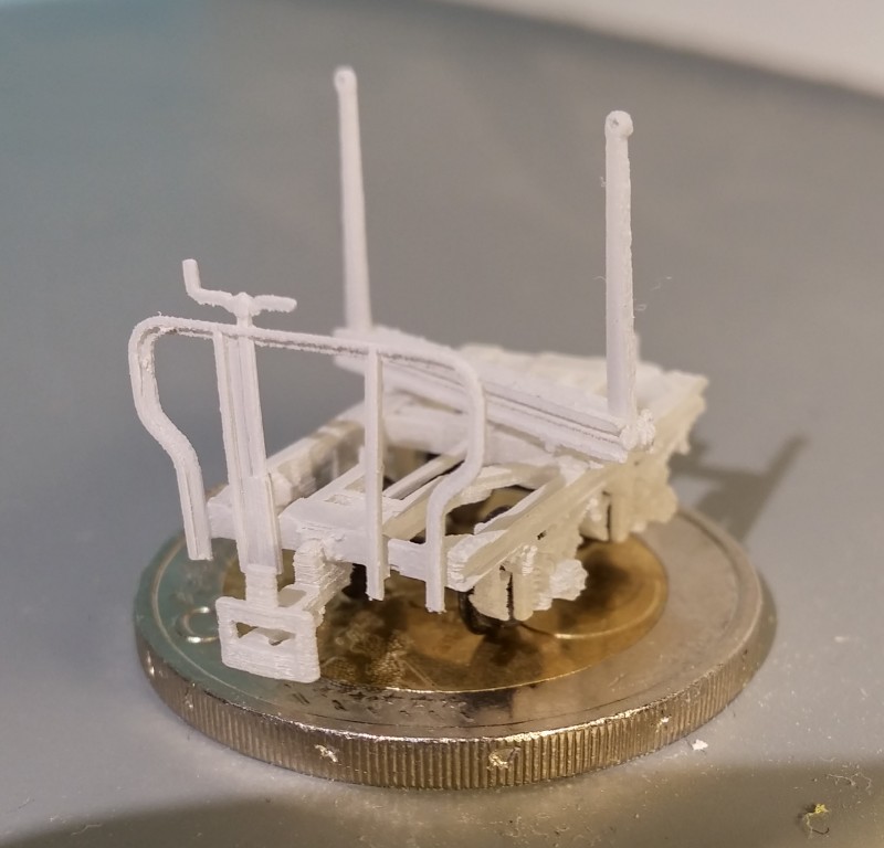

Ešte trochu "mikromodelárstva":
Oplenový voz v TTe
pôvodne to bolo navrhované na hraničné možnosti 3D tlače...toto už je "za hranicou", ale do diorámy stále použiteľné
jkiss

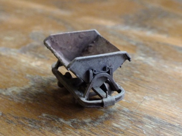

Příspěvekod obruc » sob 11 dub, 2015 3:03 pm
Pro inspiraci: kiplora H0e vyrobená z klasického ROCO feldbahn vagonku. Stačily k tomu profily a 0,13 plech od pana Litomyského. Celý rám je prodloužen nově vyrobenými čely. Narozdíl od ohyzdné ROCO kiplory je tahle více proporční, až na trochu větší rozvor. První je na světě, teď už jenom pět, aby z toho byl vlak. :)
Naposledy upravil obruc dne pon 13 dub, 2015 3:15 pm, celkově upraveno 1
