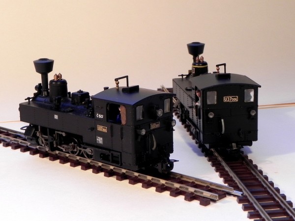

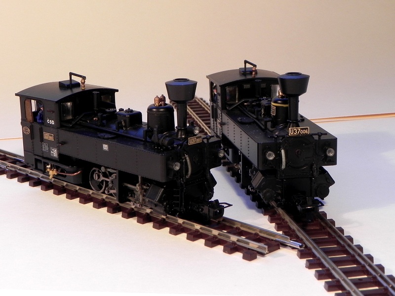

Lokomotivy ještě nejsou zdaleka dodělané, zatím nemáme na jednu řadové tabulky, výrobní štítky a na obě ještě přijdou obtisky. Jinak dále byli dosazené další detaily, například nesací napaječe, turbína, mazací lisy, hadice sací brzdy a topné spojky. Vozidla jsou řízená pomocí digitálu.

Tak po dlouhé době zasílám pár obrázků, zatím však jenom fotky z přestavby lokomotiv řady U37. Další fotky z průběhu stavby kolejiště budou co nevidět :wink:

to jsou krasavice

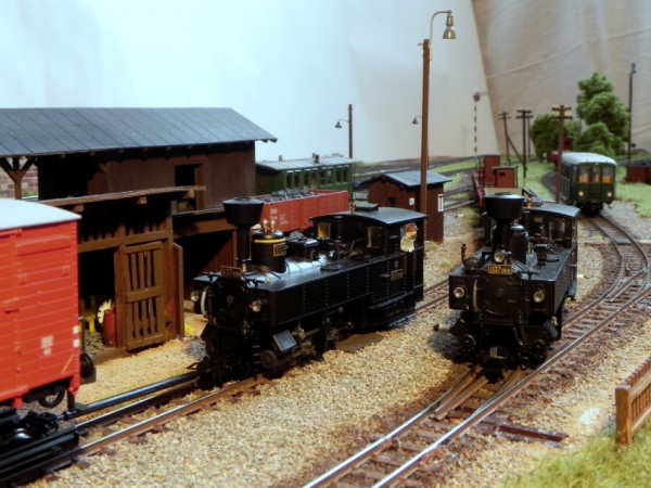

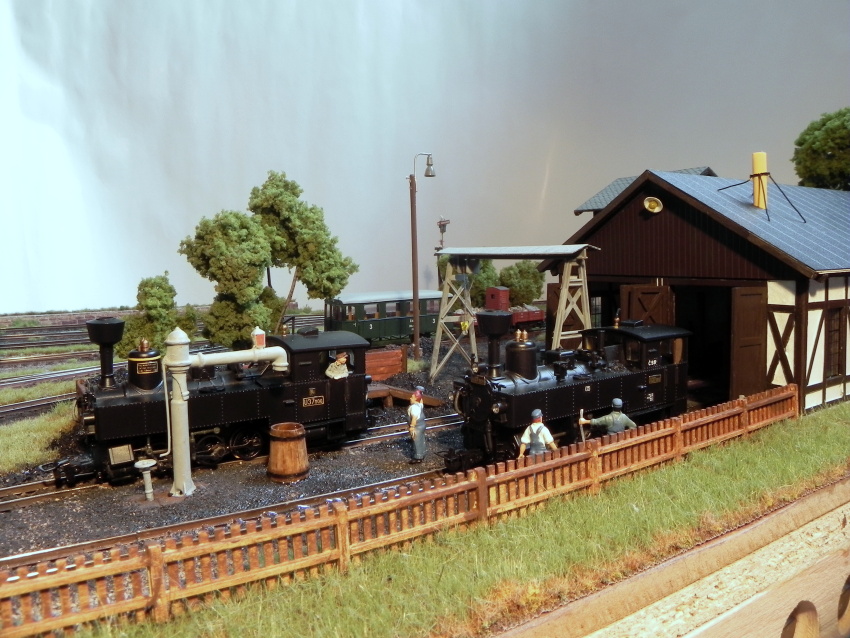

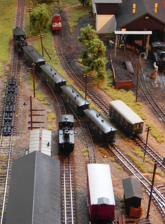

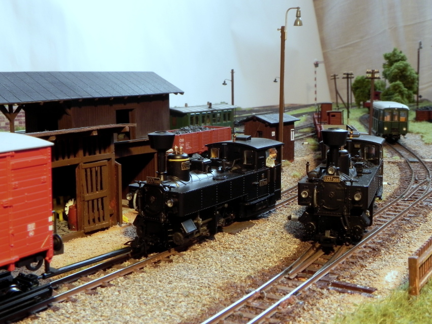

Něco málo z provozu.

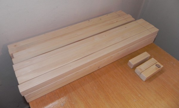

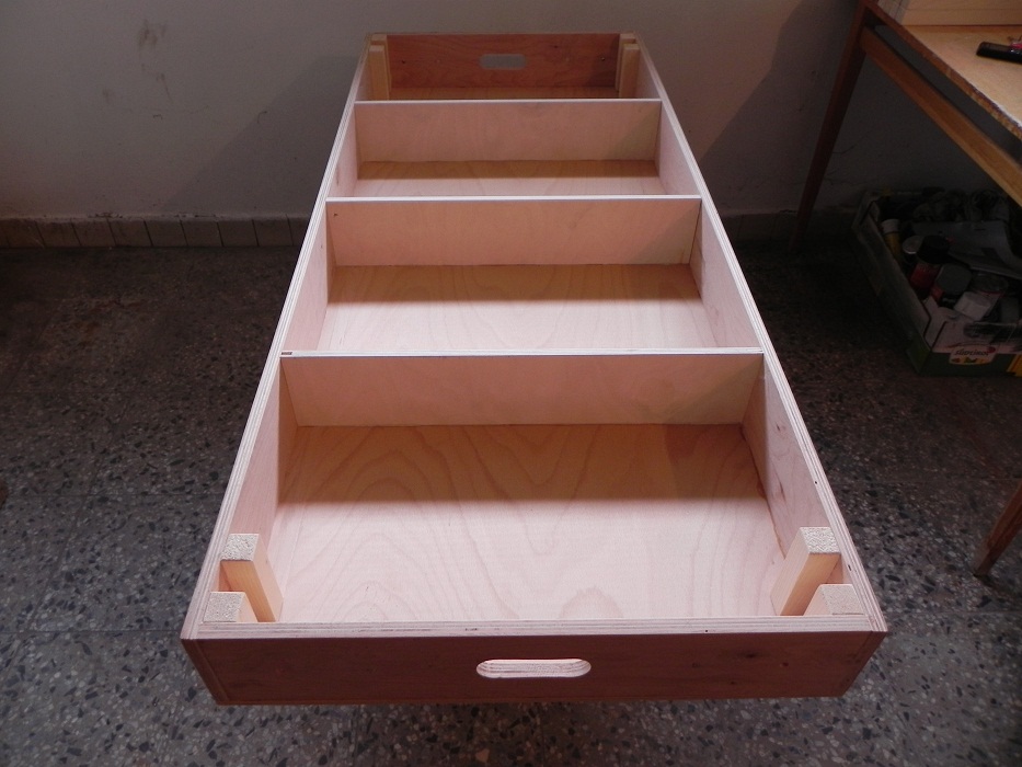

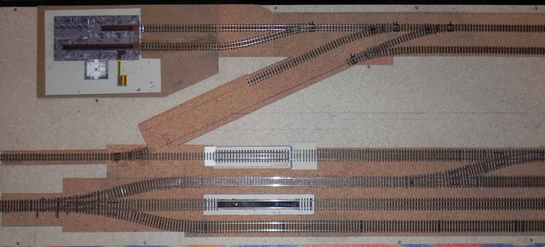

Rozhodl jsem se, že popis stavby rozdělím do několika dílčích celků. Dneska začnu od úplného začátku a to od návrhu až po první pokládku kolejí.
Kolejiště se staví od roku 2010 a námětem se stala styková stanice dvou rozchodů, kde v normálně rozchodné stanici, začíná úzkorozchodná trať, která by měla a pokračovat po menších segmentech do druhé stanice. Celé kolejiště je zasazené do česko-německého příhraničí, čemuž budou odpovídat stavby i vozidla.

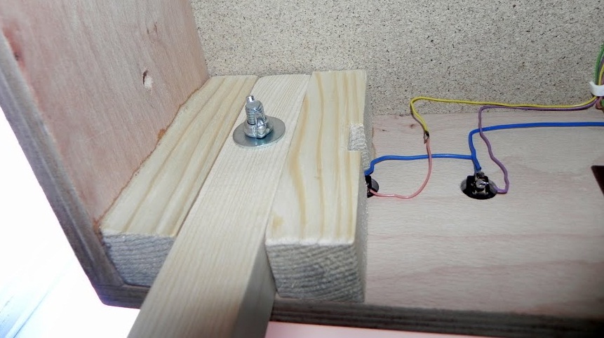

Jak jsem již naznačil v minulých příspěvcích tak stanice je postavena na dvou segmentech o rozměrech 1400*600 mm. Rám segmentů je vyroben z překližky 15mm a vrchní desky 10mm. Spojování segmentů je provedeno pomocí šroubů M8 s křídlovou matkou. Nožičky pod segmenty jsou vlastní konstrukce z hranolku 30x30mm, upevněné opět šroubem M8 s křídlovou matkou. Ve spod nožičky je stavěcí šroub. Délka nožiček je 700mm.

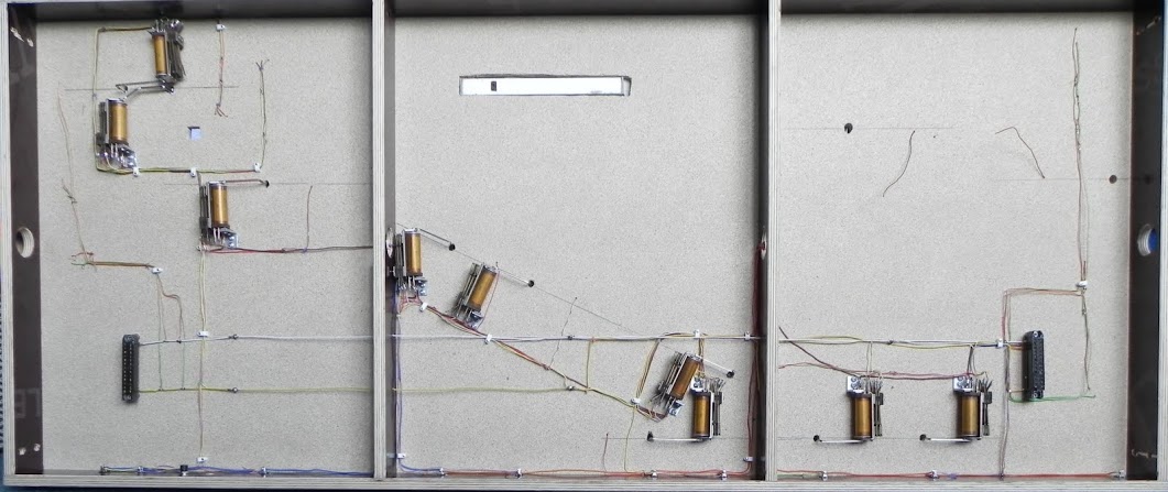

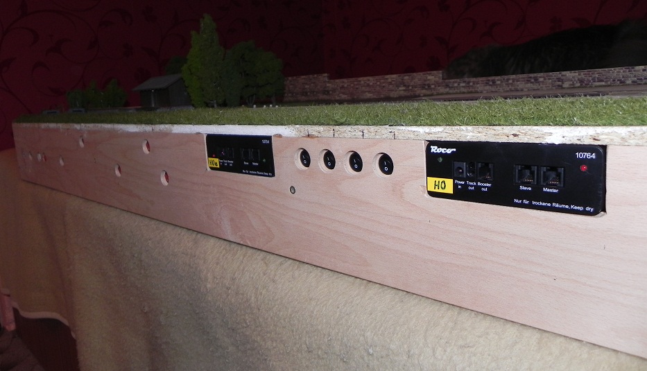

Veškeré kolejivo je od Roca, kromě křižovatkové výhybky ta je od Tilliga. Vše je přilepeno na korek tloušťky 3mm. Výhybky jsou přestavovány pomocí telefonních relátek z více kontakty pro přepínání srdcovek a další funkce. Napájení samostatným rozvodem o napětí 24V.
Napájení na kolejišti je rozděleno pro každý rozchod zvlášť a každý má jednu digitální centrálu.
