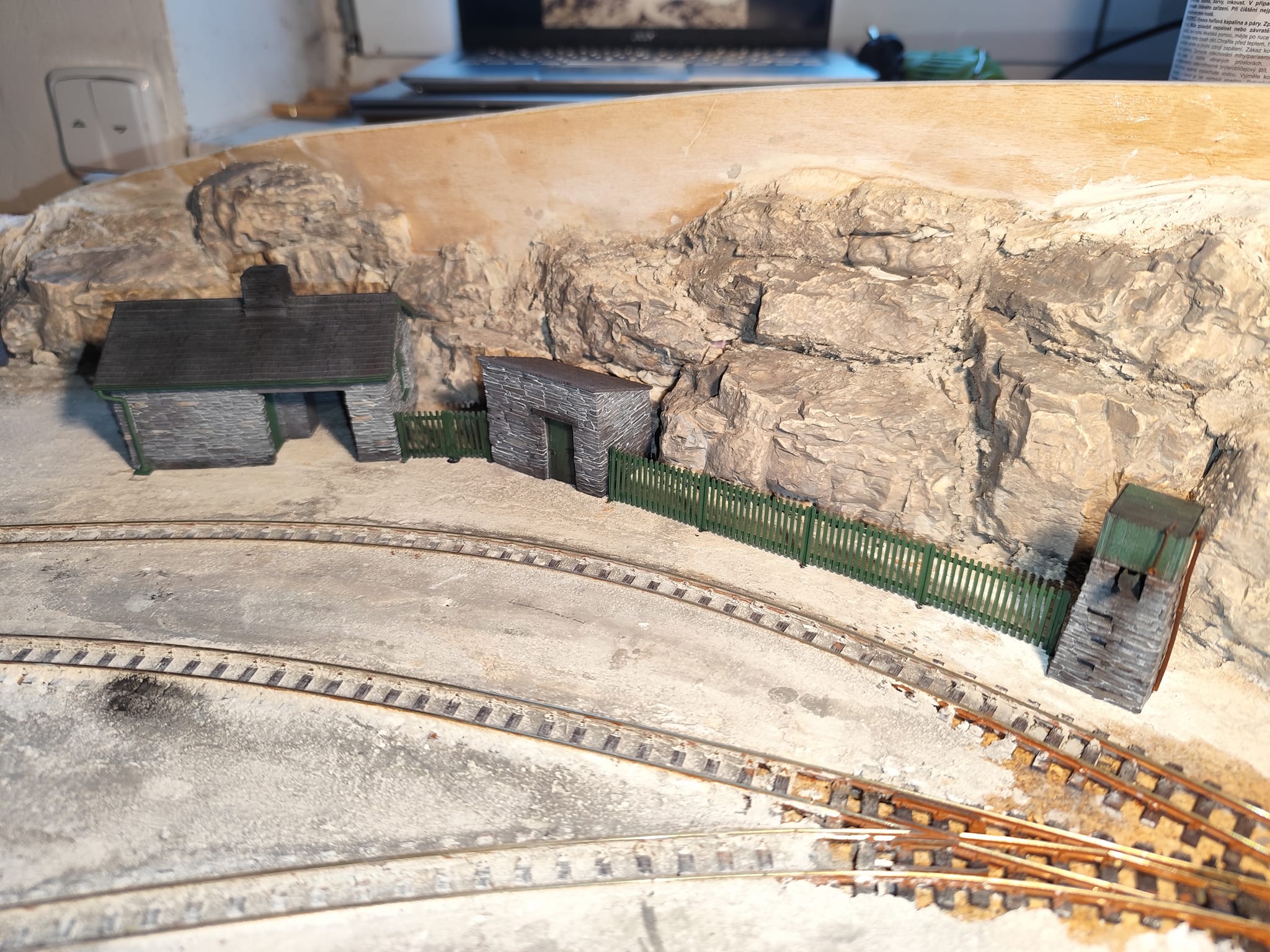

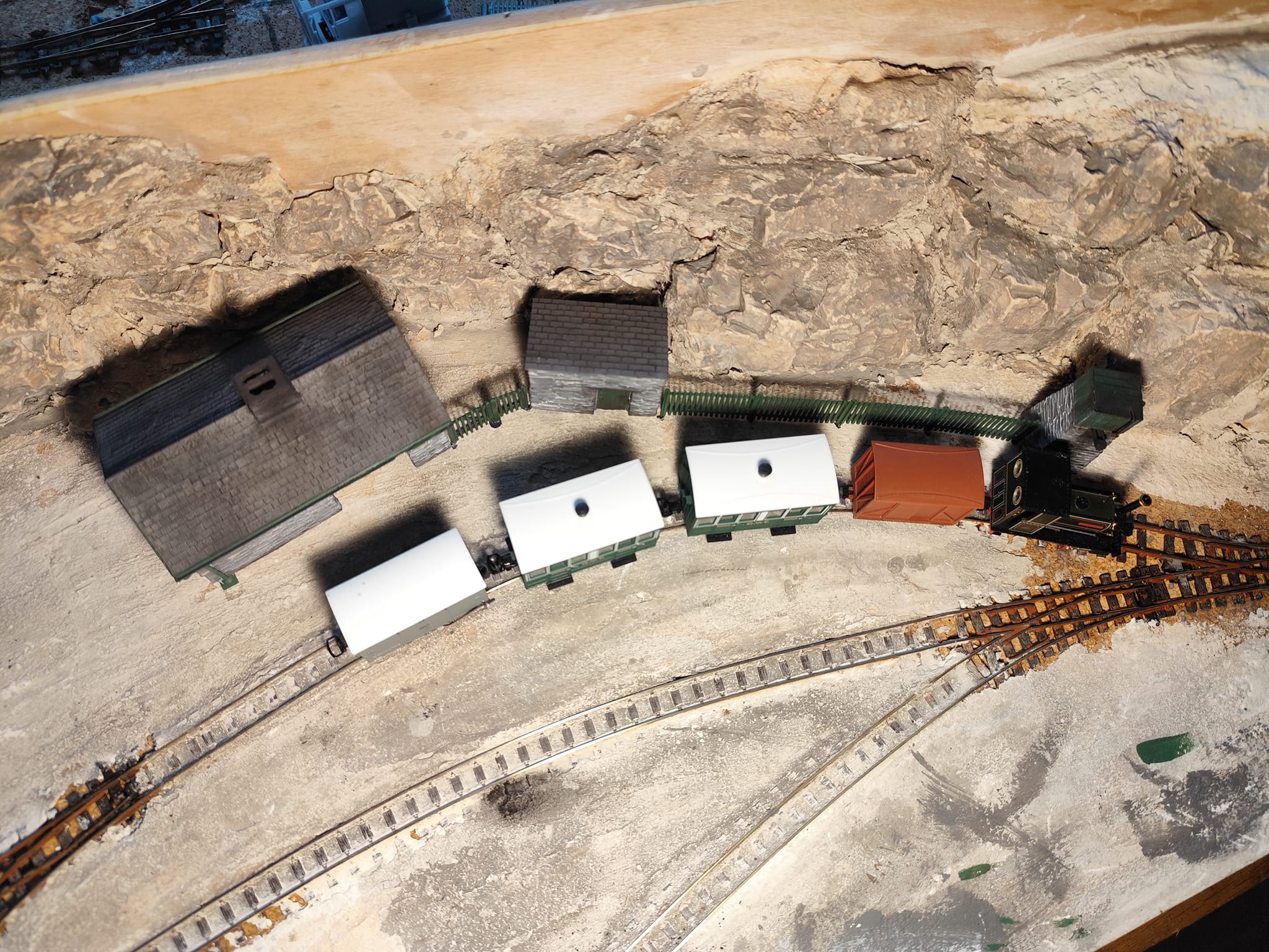

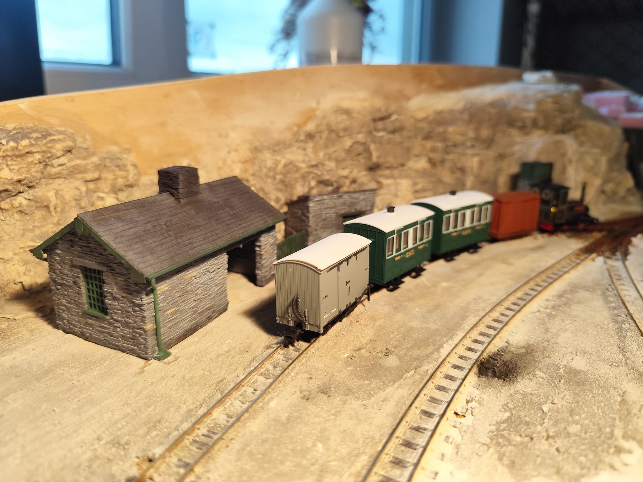

V posledních dnech jsem našel chvilku času a začal upravovat budovy od MS models. Jedná se o velice kvalitní 3D tisk, který vyžaduje pouze minimální čištění a úpravy. Jako první jsem se pustil do staveb nádraží, tedy staniční budovy, záchodků a vodojemu. Natíráno barvami Lifecolor, zvíraznění spár Paneliner od AK a nakonec ušpinění prachovými pigmenty. Mezi budovy byl použit plastový plot, který bude ohraničovat celý prostor staničky.

Příspěvekod Ivan » pát 29 lis, 2024 1:14 pm
Tohle se začíná fakt pěkně rýsovat.
Mohu se zeptat, proč kousek před skálou plot? Nějak mi uniká jeho účel a navíc opticky zmenšuje skálu.

Příspěvekod martin.havranek » pát 29 lis, 2024 5:08 pm
Ivan píše:Mohu se zeptat, proč kousek před skálou plot? Nějak mi uniká jeho účel a navíc opticky zmenšuje skálu.
V Británii bylo vcelku běžné (na mnoha místech i dnes), že prostor pro cestující byl ohrazen ploty, zídkami aby veřejnost se nemohla pohybovat kde nebylo potřeba. I dnes na anglických muzeálních dráhách se téměř nikam nedostanete, kromě nástupišť. U nás jsme zvyklý, že každý může kamkoliv a ve své podstatě to nikomu nevadí.
Netvrdím, že je to třeba úplně správně, ale z fotek co jsem vykoukal, tak to bylo běžné, že i na takových malých dráhách, byl prostor kolejiště obehnán plotem a vstup byl přesně veden místem k tomu určeným, tj. přes vrátka.
Občas mi dělá problém, oprostit se od toho co má člověk nakoukané z našeho místního prostředí, to co je u nás běžné v Británii je úplně jiné. Ale zatím je tam plot zapíchnut jen na sucho a třeba finální stav bude zcela jiný.

Tak treba zobrať do úvahy epochu a určenie danej železnice. Klasický príklad Talyllyn Railway. V časoch bežnej prevádzky tam neboli ploty ani tam, kde by boli treba. Osobná doprava slabá, hlavná bola nákladná. Dnes je to turistická železnica, kde sú ploty doslova všade.

Pokud vím, tak určitě před válkou se jízdenky od cestujících zase vybíraly ve stanici, kde vystoupili. Tam obehnání ploty dává smysl, protože bylo třeba cestující směrovat kolem zřízenců.
Z nedávno čteného mě napadá Šest nepravých stop od Dorothy L. Sayers. Jo, je to detektivka, ale autorka v Anglii žila a reálie popisovala poměrně přesně.
V dávných dobách byla nádraží oplocena i u nás, dokonce na ploty byly normálie (myslím, že Ig_BW, nebo jaký nick to pan Cila má, sem něco takového postoval).

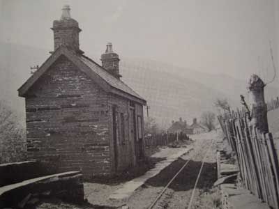

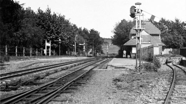

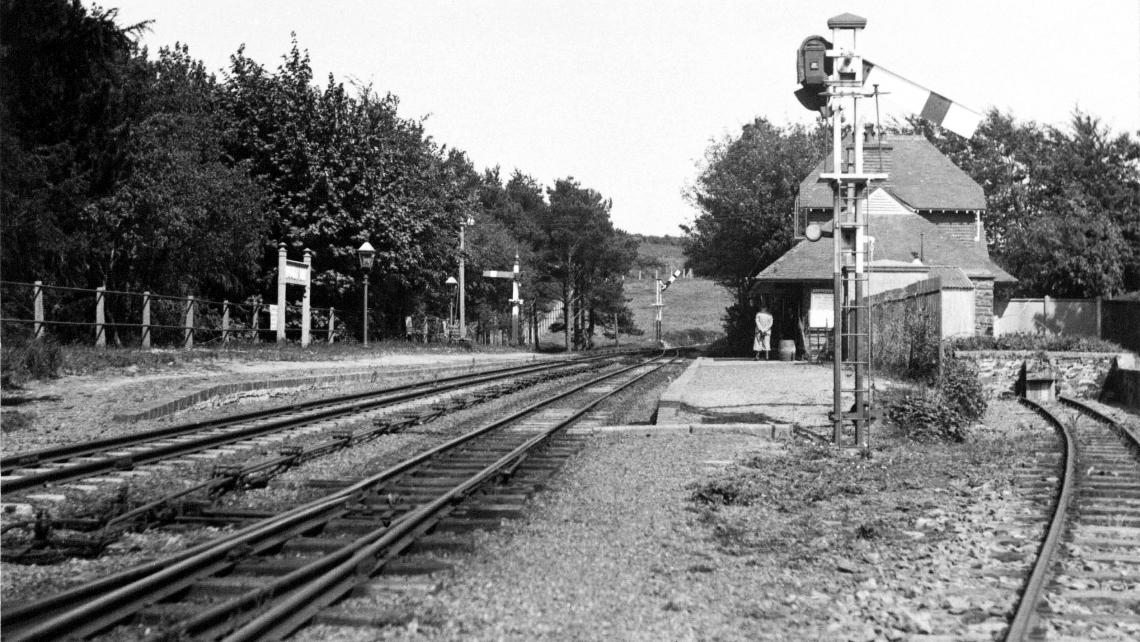

Příspěvekod martin.havranek » pát 29 lis, 2024 7:21 pm
Mám představu, že kolejiště bude situované kolem roku 1930, kdy se stará silniční technika v podobě Sentinelů se bude střídat s novými benzínovými vozy a mezi tím vším se bude proplétat soupravy úzké dráhy.
Jinak na téma plotů, sleduji dlouhodobě Corris railway, tedy řekněme taková sesterská dráha Talyllyn railway. Tam třeba ploty na zastávkách byli, i když ne dřevěné, ale stavěné z břidlice. Viz obrázek dále
GARDEN RAILWAY - JOE NEMETH ENGINEERING.jpg (14.34 KiB) Zobrazeno 10109 krát
a například další

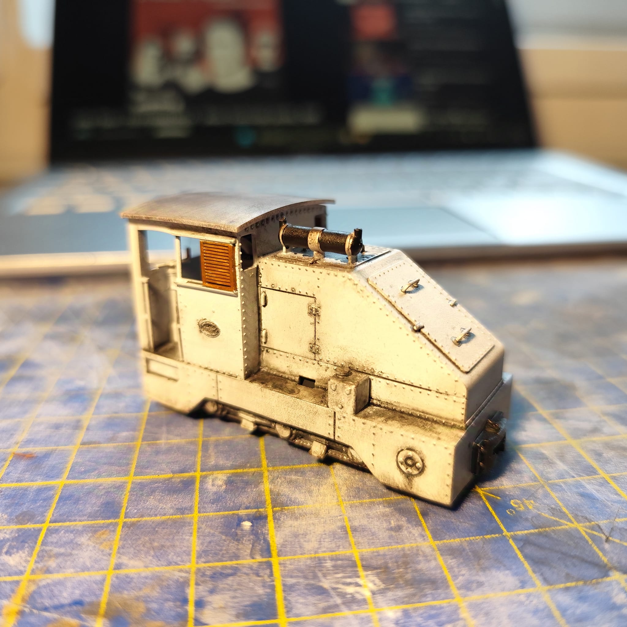

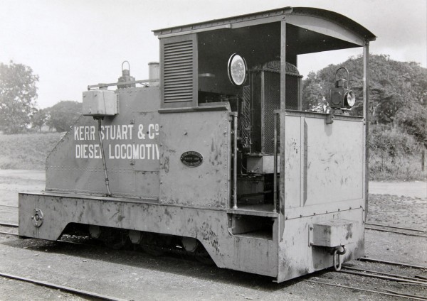

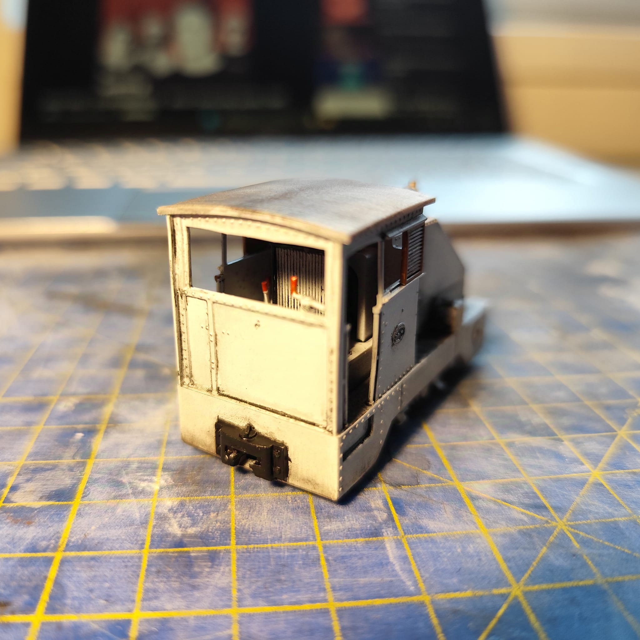

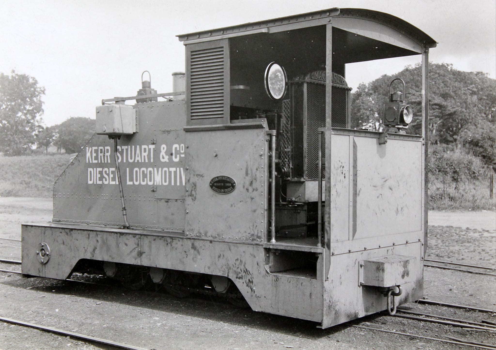

Abych si trochu odpočnul od stavby kolejiště a trochu promyslel další kroky, tak jsem z krabice vytáhl 3D tisk dieselové lokomotivy Kerr Stuart. Originál vyroben v roce 1928 a zkoušen na různých britských tratích, troch více zde https://www.festipedia.org.uk/wiki/Kerr_Stuart_4415
Model je postaven univerzálním pojezdu od Kata 11-109 a doplněný digitálním dekodérem. Ještě bude potřeba dořešit balast a lokomotivní četu

Příspěvekod Jozef Milko » čtv 12 pro, 2024 3:57 pm
Ahoj, ozaj zaujímavá mašinka, pekná patina, super. Dalo to veľa práce? (myslím samotná stavba z tej stavebnice).
Aj pri zväčšení nejak nepoznať, že je to 3D. Dobrá robota.

Příspěvekod martin.havranek » čtv 12 pro, 2024 6:40 pm
stavebnici jsem zakoupil na Ebay, zde odkaz https://www.ebay.co.uk/itm/276766792515?_skw=kerr+stuart+009+oo9&itmmeta=01JEY2XCNJ7BFPKK47HP2JC5EJ&hash=item4070961b43:g:jVwAAOSwcGhk6GRb&itmprp=enc%3AAQAJAAAA8HoV3kP08IDx%2BKZ9MfhVJKn%2B27ySJAynKmu7QV0iN4pccwiarDVzkJz6KogunOrVla4m6%2FmKsmtsPLNrCo7v0TYdw5QoKSJ2imt7zOyiO4WfUh2Ns57pMOnCCl1FYcizPqGaPY5QKPXQ%2F0j6kHkbRUjHwdl1N3BQT48t8g0QbTEog%2Fl2E450y%2BAZi2TN%2BlBTXCxNFISbc03tBvAukIPVZC63fDUWRRajASluTvJEwkGtZqQw99R2H1G0%2F3QvQX1XZCNyo0dUyELyYl1D8nahOWJz7FPAhRtgp7u%2BZ4tieA2kWhVccNGsYk2jJMia23EwyA%3D%3D%7Ctkp%3ABk9SR_DK9cL3ZA
Ještě tam má i jiné verze, ale stavba samotná je bezproblémová, výtisk je krásně čistý a stačí odstranit pouze pár podpěr.
Dal jsem na to pouze jednu vrstvu plniče, lehce zbrousil rám. Tam byli nejvíce vidět vrstvy tisky a přelakoval šedivou základovkou asi ve třech slabých vrstvách. Nic víc jsem na to nedával
Jinak je to teda 1:76, takže i když se jedná reálně o stroj na rozchodu 2 stopy (610 mm) tak na naše poměry je dosti velký

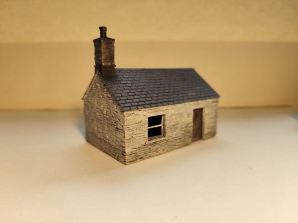

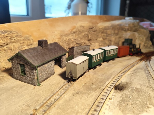

Příspěvekod martin.havranek » sob 15 úno, 2025 10:30 am

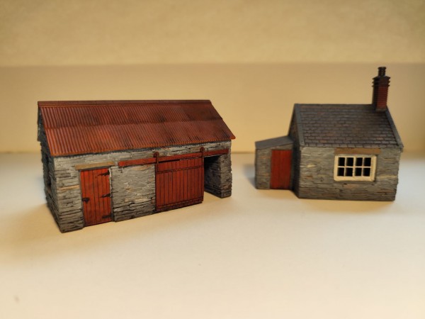

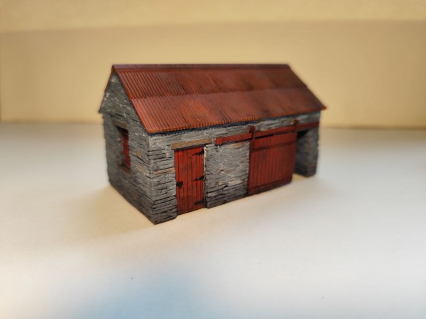

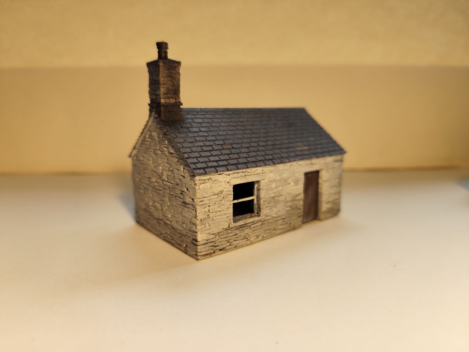

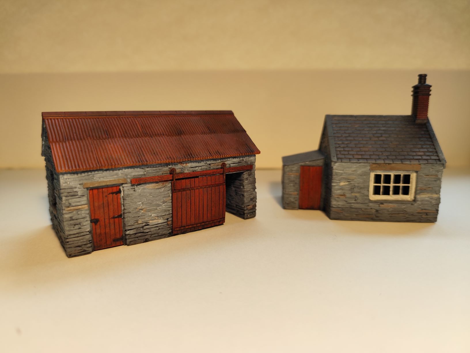

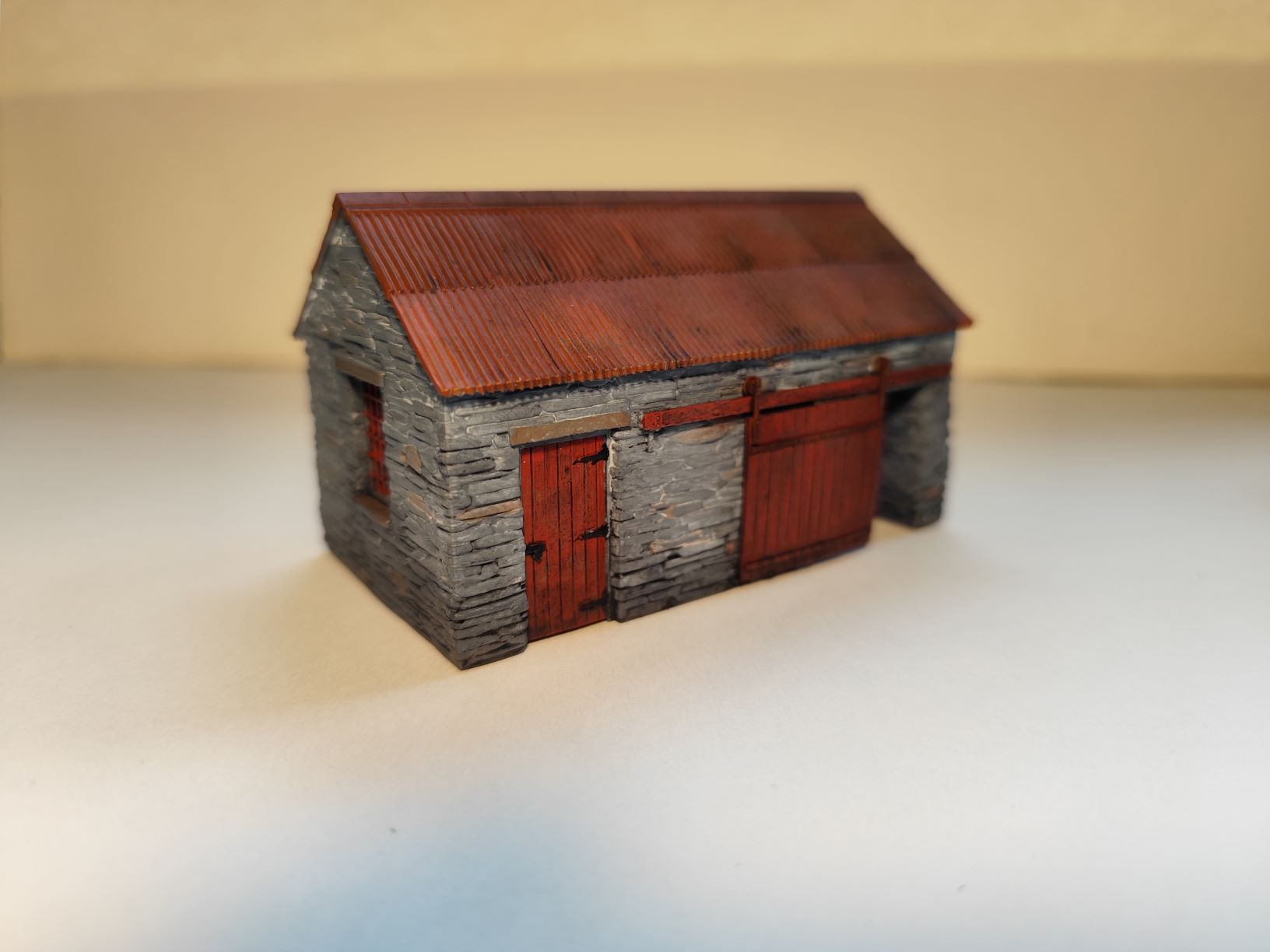

Celé Vánoce jsem si plánoval kolik toho udělám na kolejišti, ale vůbec jsem nenašel na to čas a náladu. Tak alespoň teď jsem se pustil do dalších staveb na kolejiště, kterými jsou skladiště a kancelář uhelných skladů.
A jeden "rodinný" domek

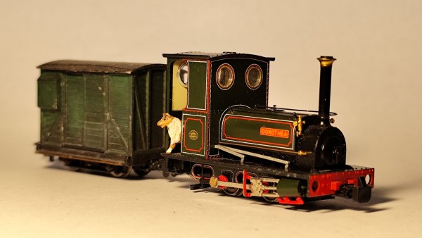

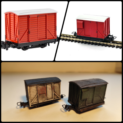

Příspěvekod martin.havranek » sob 15 úno, 2025 10:37 am

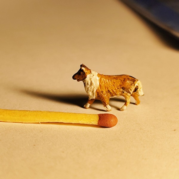

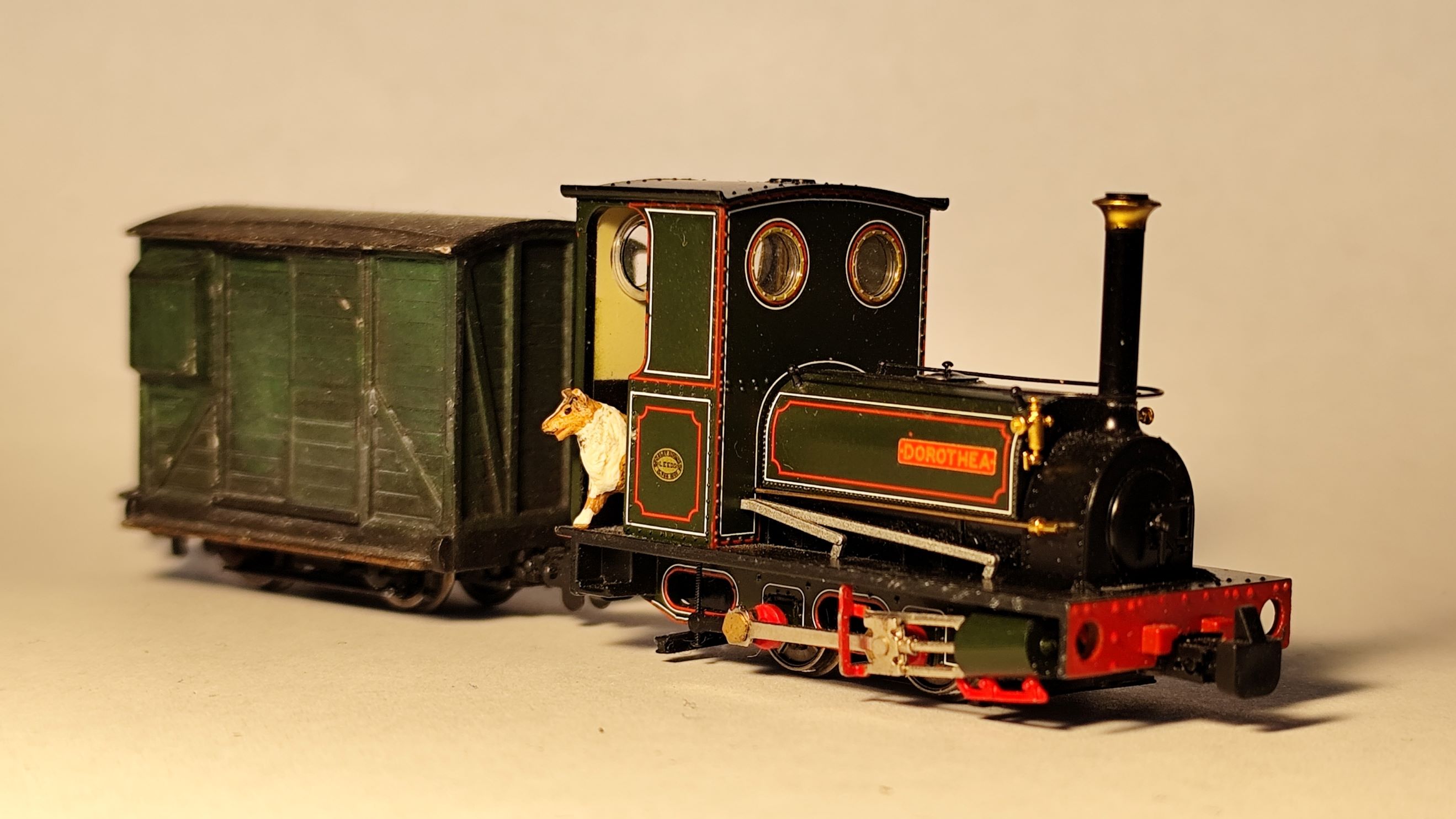

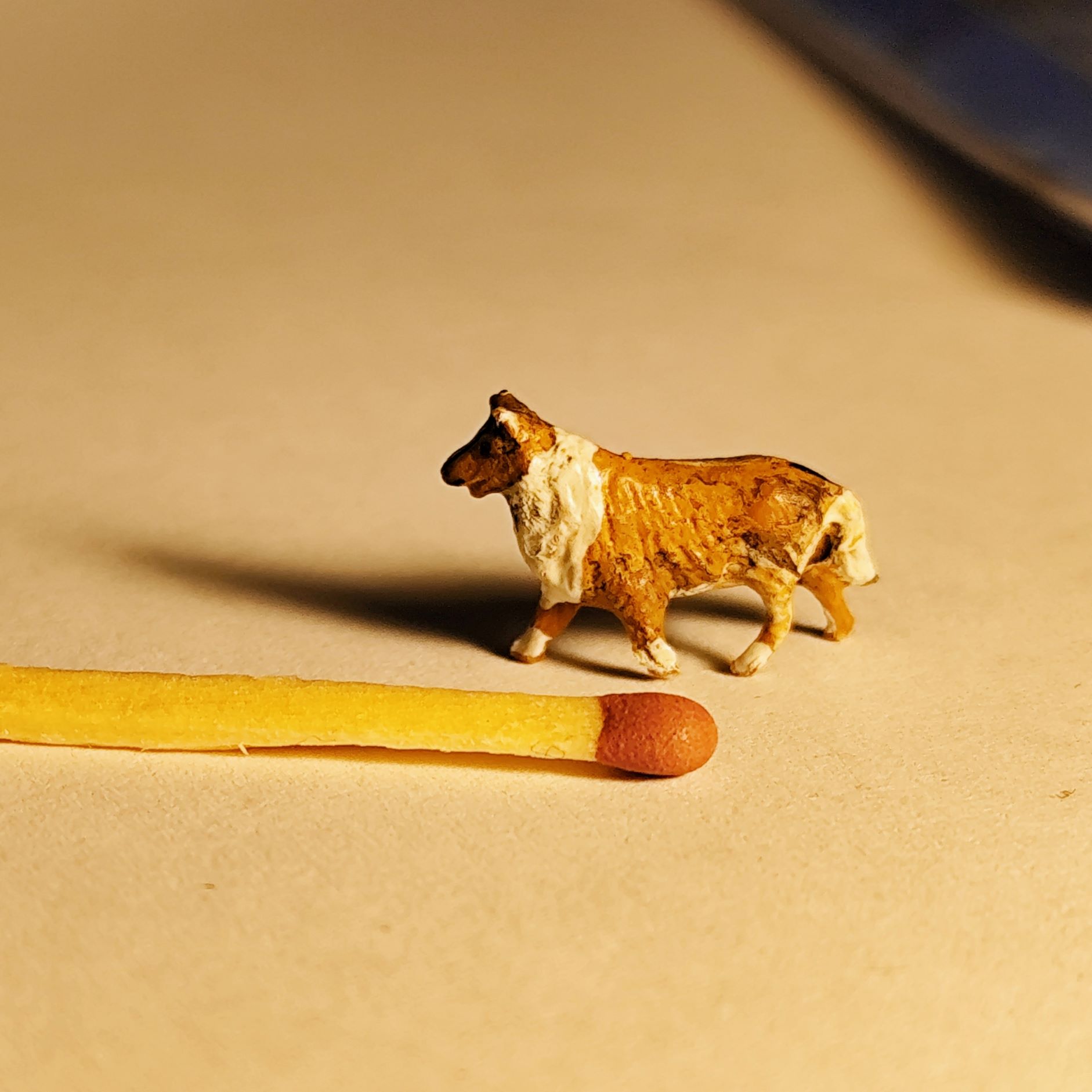

Dále jsem předělal dva vozy od Bachmanna, jeden služební a druhým je Zetka
Služební vůz s parní lokomotivou Dorothea, kde ze stanoviště kouká vykukuje Lassie, neboli Dlouhostrstá kolie a jelikož jedna nám i pobíhá doma, tak hlavně kvůli dětem bude zvěčněna i na kolejišti

Příspěvekod Střelec » stř 19 úno, 2025 10:12 am
Lokomotiva má motor a převody v kotli? Že se do něčeho tak malého ještě vešel celý pes. Vypadá to celkem slibně. Předpokládám, že většina rovných ploch mimo trať a komunikace bude následně zatravněna, oplocena a zaovcována.

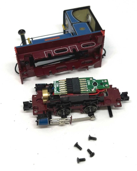

Příspěvekod martin.havranek » stř 19 úno, 2025 3:05 pm
Ano, vše se vešlo do kotle stroje. Včetně šestipinového rozhraní a setrvačníku. Dovolil jsem si půjčit obrázek ze stránek Tramfabriek, kde jde krásně vidět vyjmutý pojezd.
q
Přesně tak, volné plochy budou ohraničeny zídkami, plůtky. Chtěl bych se pokusit vytvořit typickou Welškou podzimní atmosféru. Uvidíme časem jak to půjde
