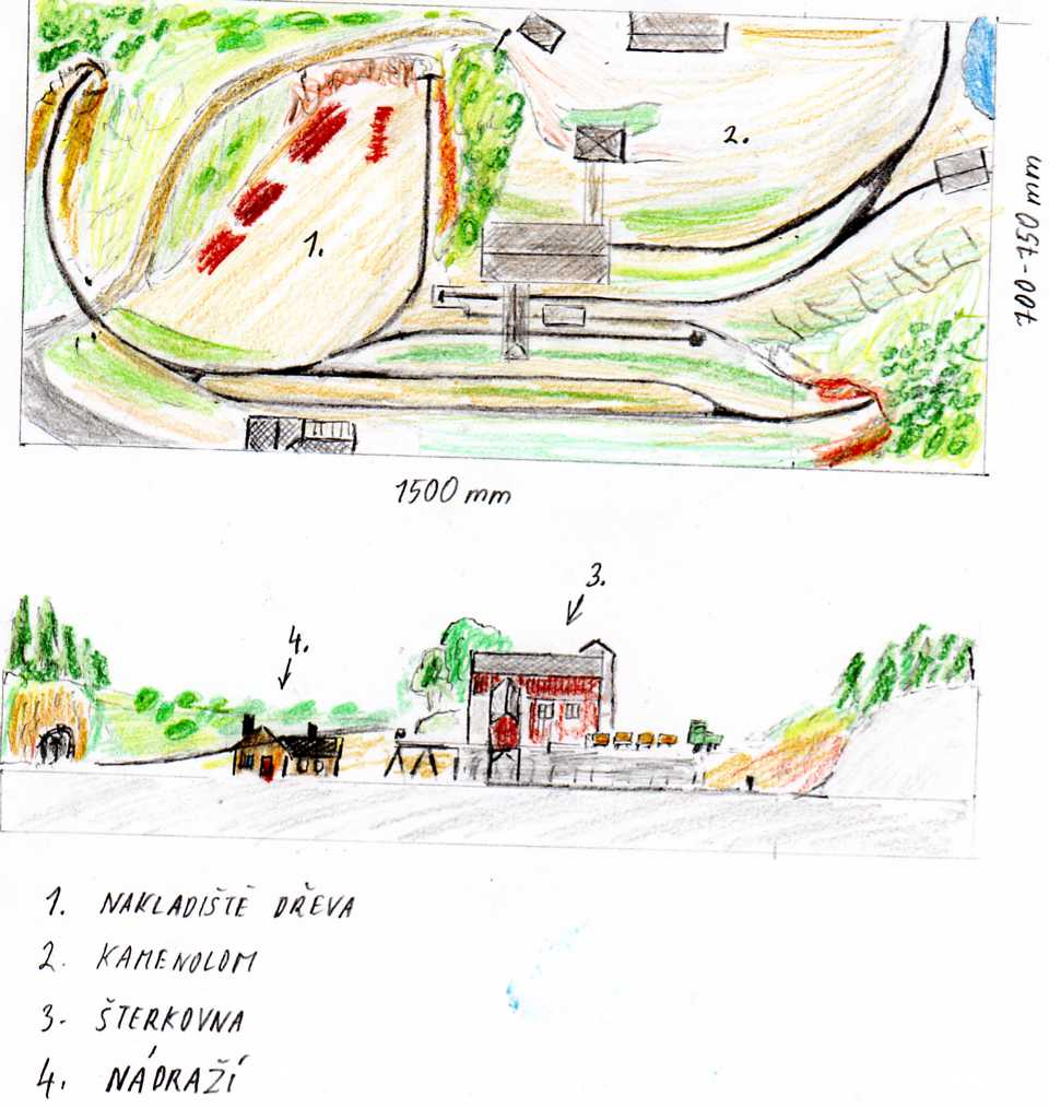

Ahoj všem
Plánuju postavit kolejiště HOe o rozměrech 150 x 70 – 75 cm. Kolejiště nebude znázorňovat žádnou konkrétní stanici ani železniční zprávu. Cílem je stavba pro radost, zkoušení nových postupů, s možností prezentace na výstavách. Pro začátek mám dva startsety , lokomotivu a vozy ROCO, možnost ovládání digitál i analog.
Námětem je úzkokolejná trať, s malým dvojkolejným nádražím s nakladištěm dřeva a krátkou vlečkou pro kamenolom. Ve skryté části pak dvojkolejné nádraží. Viz. nákres (snad se v tom vyznáte, kresba nic moc). Modelovaným obdobím budou pravděpodobně 50 až 60 léta. Provoz převážně parní lokomotivy, motorový osobní vůz, obsluhu lomu by zajišťovala malá motorová lokomotiva. Na trati by převažoval nákladní provoz - svoz dřeva a odvoz štěrku z kamenolomu.
Na výrobu rámu bude použito lamino 19mm, nosné plochy lamino 8mm, krajina z polystyrénu a sádrové odlitky. Stavba budov je plánována vlastní, stejně tak jako tvorba vegetace.
Tolik na úvod. Prosil bych o Vaše názory a nápady na vylepšení. Uvítám tipy:
- jak ovládat vyhybky ROCO (podpovrchové ovládání, typ přestavníku,….)
- náměty na vhodný typ staniční budovy a další drobnosti
- další vaše náměty a připomínky
Díky všem za odpověď
P.S. Nejsem v oboru nováček, už několik let mám kolejiště HO viz: http://magazin.modely.biz/view.php?cisl ... 2007040006
H0 ČSD, a auta TATRA, LIAZ
myslivec
Příspěvky: 31
Registrován: stř 25 lis, 2009 9:58 pm
Bydliště: Skuteč

Ahoj. Mal by som zopár pripomienok a odpovedí.
1. Pila a kameňolom na tak malom priestore sa ti nevojdu. Teda vojdu ale bude to "preplacané a také "náznakové". Radšej poriadna pila alebo kameňolom. Ak chvíľu počkáš, oskenujem obrázky koľajísk - pila, kameňolom, samozrejme úzke, aby si mal inšpiráciu. Sú približne v tej istej veľkosti. Ale to si už rozhodni sám.
2. Lesná železnica a verejná dráha pokiaľ majú rovnaký rozchod, by mali byť spojené. Rieši sa keď tak, iba prechodnosť lokomotív, nie vagónov.
3. Ovládanie výhybiek
A. Ručne - viz. koľajisko Mašinky
B. Roco k svojim úzkym výhybkám vyrába aj podpovrchové prestavníky
C. Prestavníkmi Peco - nie vhodné na digitál
D. Prestavníky Tillig - starý typ BTTB
E. Memory drôt
F. Servo
4. Staničná budova - čo najmenšia, skôr strážny domček ako plnohodnotná staničná budova. Môže byť aj z dreva. To isté aj ostatné drobnosti.
