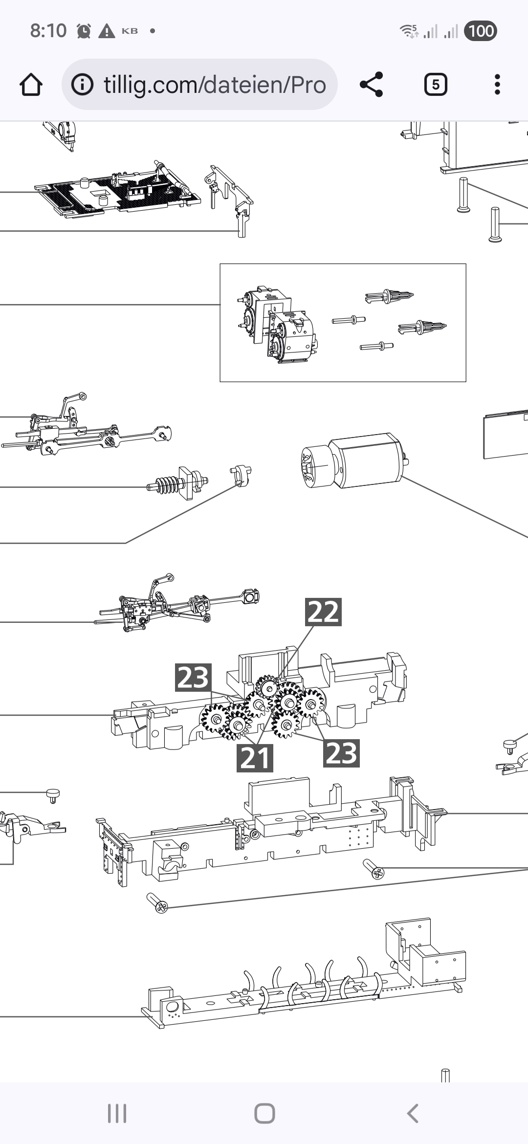

Dobrý den, mám tento typ digitální lokomotivy https://www.tillig.com/eng/Produkte/pro ... 92610.html. Starší produkce už, možná 10 let? Nevím už přesně. Vždy spolehlivá. Teď se často zadrhává, šnek se evidentně točí, ale nejspíš nedoléhá na ozubená kola. Omlouvám se za případné neodborné výrazy. Lokomotiva jde relativně perfektně rozebrat, nicméně jsem nezjistil nic fatálního. Chyba je evidentně někde mezi ozubenými koly. Někdy jde perfektně, někdy se zadrhne. Jediné, co se mi zdá špatně, že motor leží volně v rámu - našel jsem tam nějaké trosky pásky, ale nevím, jestli to byla oboustranná páska daná výrobcem, nebo to byla jen nějaká nálepka na motoru. Nevím si rady. Klidně pošlu, kdyby byl zájem. Lokomotivu mám tuze rád :D a nechci, aby šla do krabice.

Podle obrázku, co jsi dodal, to vypadá, že to není standardní provedení, jak bývá běžně šnek na hřídelce motorku, ale je tam jakási kulisa s ložiskem. To vypadá, že se tam něco uvolnilo (ložisko), a šnek nezapadá do ozubení.
Není to celý obrázek, a není jasné levé uložení šneku.

Je zřejmé, když se pohnul motorek(v pásce) asi vypadla ta věc mezi setrvačníkem a šnekem.

Je vidět, že šnek má vedení z obou stran (levé není vidět, ale nechá se odhadnout z drážek v bočnicích). Ovšem co už vůbec není vidět, jak jsou tato vedení jištěna z vrchu, zrovna tak, jak nebo co drží motorek z vrchu v tom svém loži. Tam bych hledal problém.

Tak nejspíš hotovo. Děkuji za vřelou pomoc Romanovi Janů z Ústí, netuším, jestli sem chodí, ale kontaktoval mě přes Facebook. Problém byl v protáčení plastového spojení šneku a motoru. Bylo příliš volné, takže stačilo zafixovat. Další neduhy vznikly už mou neodbornou manipulaci při několikanásobné rozborce a sborce.
