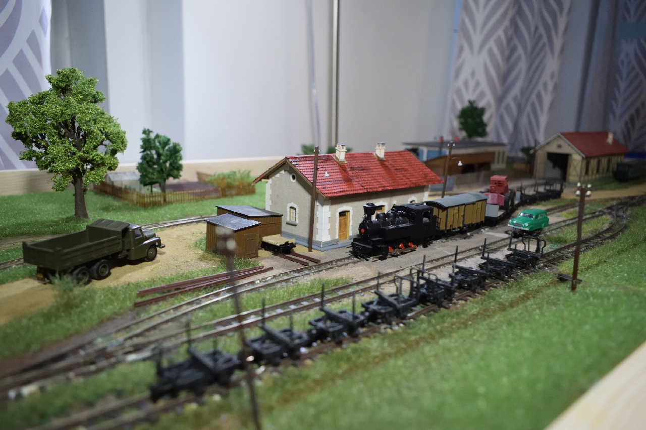

Přemýšlel jsem o tom, jak z krátkých kolejí vybruslit.
Délkově to moc natáhnout nemůžu, ale možná by se to dalo vyřešit tak, že by dráha nebyla primárně lesní, ale zkrátka taková úzkokolejka, která vozí všechno, co je potřeba, zkrátka tak, jak bylo napsáno od JanoH0e. V tomto případě, bylo by možné reálně jezdit na těch ani ne půlmetrových kolejích?
Skladba vlaků by mohly být plošiňáky s metrovým dřívím, řezivem, kiplory, zetky a jen sem tam nějaký pár oplenů.
Šlo by to?

Příspěvekod hank » pon 29 bře, 2021 2:23 pm
ModelářH0 píše:Přemýšlel jsem o tom, jak z krátkých kolejí vybruslit.
Šlo by to?
No a teď přece popisuješ tu Dobrou Vodu... Zkus si sehnat ty knížky.
