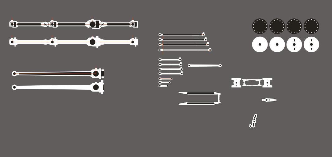

Rozvod je zatím rozpracovaný a vypadá nějak takto:
navrh leptu
Pokud bys rozvod chtěl, je potřeba počítat s tím, že je na starožitnou pikáckou mašinu. Na ostatní pojezdy upravit půjde, potřebuju ale nějaký výkres nebo náčrtek se základníma kótama.

Příspěvekod Povstalec » pon 29 pro, 2014 7:49 pm
Tak to zírám! Ten lept vypadá skvěle!
Přesný kóty pošlu během zítřka. Na ty rozvody bude radost pohledět. I na ty ostatní věci. Vidím, že dodělání některých detailů na mém chvilku posečká.
Kolik by mě stáll ten lept těch ostaních detailů? Nemáš nějaký kousek doma navíc?
Hned bych si jeden vzal.
A co ta Ferdinantka. Kdy vyjde leptík do světa?
Díky moc!

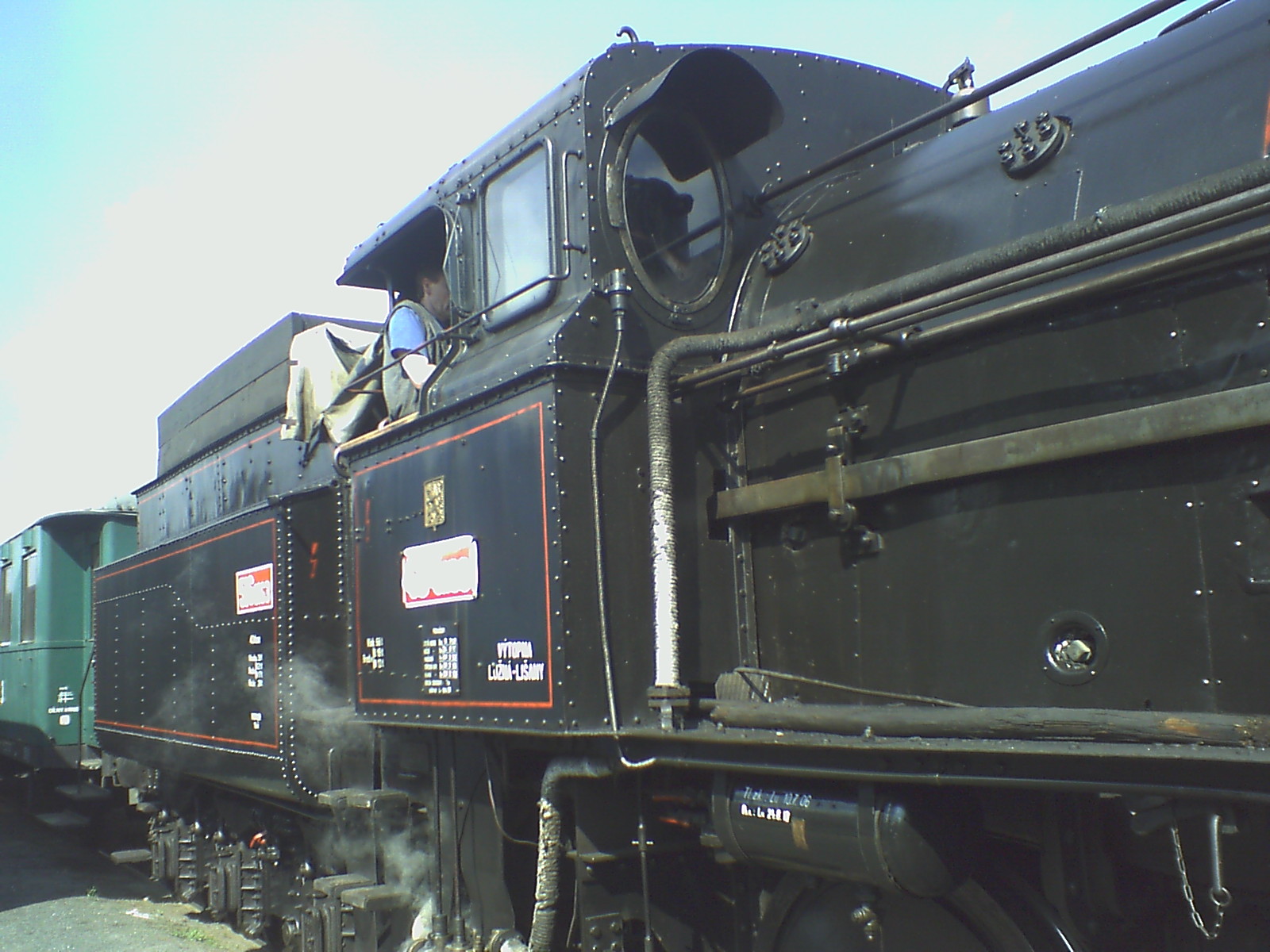

Prohlédl jsem si fotky a měl bych tři připomínky. Ale ber jen jako pár nápadů, jak vylepšit vzhled.
1. Trubku s tepelnou izolací kolem odlučovače oleje bych nedělal namotáním tenkého drátku na jiný. Bude to po nastříkání vypadat nepřírozeně (příliš pravidelně a hrubě). Spíše buch zkusil drát obalit třeba krepovou páskou nebo papírem, která bude lépe vystihovat strukturu izolace. To bych pak napustil lakem.
2. Pec vypadá jako udělaná z porézního materiálu. Když už se člověk dělá s takovými detaily, tak by si to zasloužilo více pozornosti. Po nastříkání nerovnost povrchu ještě trochu vystoupí a nebude to vypadat dobře. Pokud už je to uděláno z něčeho porézního, tak bych výsledek napustil třeba ředěným lepidlem a pak vybrousil.
3. Dřevěné části (podlaha v budce) je vyroben z nějakého podivného dřeva. Pokud má být vidět jen povrch, pak je lepší použít 0,4mm silnou překližku. Je běžně k dostání u leteckých modelářů. Výšku pak dostaneš podlepením správně silnou vrstvou plastu (třeba z výstražných desek). Do překližky se dá rýt, takže si ji nemusíš řezat na jednotlivá prkna. Na obrázku je ještě nedokončená podlaha pro služební vůz
A poslední připomínka směruje k proporcím 434.2339. Zdá se mi, že vdálenost mezi budkou a parním dómem je větší než by měla být. Možná je to jen dojem, ale skoro bych to přeměřil.

Příspěvekod radeksindy » sob 03 led, 2015 12:37 pm
Ta trubka je E-čková kytarová struna. Tedy ocelové lanko omotané jiným lankem. Já ji jenom ustřihl. Na fotkách to na mě vždy budilo dojem pravidelnosti. Proto jsem zvolil tuto variantu.
Ono to pravidelné být může, dokonce třeba na muzejní 354.195 to vypadá podobně.
Jenomže je to jemnější a musel by to být ještě tenčí drátek než struna. Navíc to nemá hladký povrch, ale je to chlupaté. To se z drátků bude špatně dělat. Ale třeba na starých provozních lokomotivách je to přemotané nějakou látkou, takže ty závity vypadají jinak. K tomu by se spíše hodil ten papír.
Pec je styrodur potažený akrylátovým tmelem. Ale už mám nachystáno lepší řešení, které více respektuje tvar kotle.
Je to vidět. Ale je to možné řešení, jenom bych akrylátový tmel napustil třeba zředěným lepidlem (např. herkules s vodou) a po vytvrdnutí normálně vytmelit a vybrousit. Takto se třeba ošetřují sádrové předlohy, která se budou zaformovávat a odlévat. Lukopren by totiž do nenapuštěné sádry zalezl.
Laserovaná podlaha je skoro luxus :) Ale určitě pořiď tenkou překližku, uříznutí potřebných dílů je rychlejší, navíc bude rohzodně levnější korekce chyb.
Prodloužení rám jsem si nějak neuvědomil. Pak je lepší prodlužovat kotel na více místech, aby se nezničily proporce lokomotivy. Je mi jasné, že řezat a spojovat odlitek na tolika místech je náročné, občas nemožné. Ale tady bych asi prodloužil trochu skříňový kotel, trochu dýmnici. Navrch by bylo asi nejlepší i zkrátit rám, ale to by vyžadovalo stavbu nového čelníku. Nebo jen uříznout, zkrátit a znovu připojit.

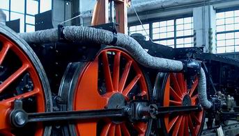

Příspěvekod MirekTT » sob 03 led, 2015 3:07 pm
Pro izolované potubí bych zkusil pohledat buď velmi starý vodič, nebo jeho repliku s textilní izolací. Také bužírky s textilem pro zvýšené teploty, zejména vývody z vinutí motorů a transformátorů, by mohly vyhovět strukturou i průměrem.
EDIT: např: http://www.foxel.cz/3038/

Příspěvekod Povstalec » sob 03 led, 2015 3:19 pm
MirekTT píše:Pro izolované potubí bych zkusil pohledat buď velmi starý vodič, nebo jeho repliku s textilní izolací. Také bužírky s textilem pro zvýšené teploty, zejména vývody z vinutí motorů a transformátorů, by mohly vyhovět strukturou i průměrem.
To vypadá jako bezva nápad. Ta struktura by mohla odpovídat.

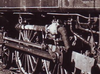

Příspěvekod Mára » pon 05 led, 2015 9:16 pm
ještě přikládám fotku potrubí na 434.1100 (foceno asi před třemi roky v Rakovníku)
