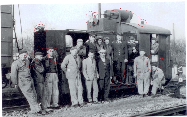

Díky Hankovi jsem teď majitelem malého arnoldka i já. Celkem logicky. T200.206 totiž patřila JMZD V.Pavlovice. A tudíš ji musím mít, když už mám tu stanici na modulech. Přestavba na T200 je tedy jasná. Ale nejasností je hodně. A proto si dovolím položit několik otázek.
Předně si bez dovolení vypůjčím fotku z knihy Jaroslava Wagnera Encyklopedie Železnice Motorové Lokomotivy ČSD(2) z nakladatelství CORONA, kterou vlastním. Je v ní jediná fotka (ze sbírky Romana Jeshke) konkrétní T200.206. Jako rodilý občan Velkých Pavlovic znám (přesněji znal jsem) od vidění některé lidi na fotce, kteří už bohužel dnes nežijí. Pána úplně vlevo jsem znal osobně (soused od naproti, kde jsme bydleli). Na některé ostatní lidi bych jména mohl dohledat. Ale upřímě to není předmětem mého zájmu.
Bohužel zvětšenou a vyladěnou fotku mi fórum nespolklo a nevím, zdali z tohohle něco poznáte.
Na fotce jsem označil detaily, které bych si rád ujasnil.
č.1 Předně mi nejsou jasné přední lampy. Ta bližší je zjevně původní, ale ta vzdálenější je půlkoule jakoby např z traktoru, ale mnohem větší. Nebo je to něco jiného, ale co?
č.2 dvojklakson. Asi český domontovaný bastl. Znáte typ?
č.3 cedulky s označením P a Z patrně, ale co je ten šikmo visící plech pod P? A vlastně celá ta plechová krabice, ze které čučí komín?
č.4 co je to za výčnělek z podlahy ochozu? Na fotkách jiných Kofek jsem nic podobného neviděl
č.5 na čem to dřepí pán? Je to otevřená krabice ve které jsou ukryty jakoby kamna. Je to možné? Tu mašinu si asi ve fabrice bastlili k obrazu svému, čili kamna by přicházela v úvahu, ale byla mašina tak vytížená, že si na ní museli topit? A spaliny šly asi do komínku společně s výfukem. Ale bylo to nutné? Na obrázku je již mašina nejspíš po výměně za motor Tatra.
č.6 Bílá cedule nese nápis "Přechod na ČSD povolen". Byla tedy již zjevně majetkem továrny. Nicméně nikde jsem nenašel důkazy o červených koncových světlech. Je možné, že je tyhle loko neměly? Že jim stačily jen ty tabulky P a Z? Jinak je tam patrný litý odznak lva a kousíček cedule řadové tabulky. Ta by mohla být s přimhouřeným okem smaltovaná.
Vím, dost blbá fotka a otázek mnoho. Ale nejvíc mě trápí barva. Zkoušeli jsme s klukama fotku kolorovat na automatech dostupných na internetu. I když se zdařilo fotku dost realisticky přiblížit, barva loko vždy vyšla tmavá zašlá hnusná, ale odstín se odhadnout nedal. Ta kniha praví o počáteční tmavě modré, pozdější rekonstrukční světle modré, no a v konečné fázi z konce života řady červené. My se přikláníme k tmavě modré. Při zástavbě motoru Tatra již výhradně pro ten podnik si nemyslím, že by si objednali i přelakování. Odpovídaly by tomu i jedinečné úpravy a bastly, které nemá žádná jiná loko této řady, ať unás, nebo jinde. Jen doplním, že žijící pamětníci, které jsem oslovil, si lokomotivu vybavují celkem jasně, ale na barvu si nevzpomene nikdo.
Jo, a ještě by se mi moc líbil ochoz z dřevěných fošen. Co myslíte, mohla ho mít? Nebo taky jen krablovaný plech? V tomto ta fotka zarytě mlčí bohužel.
Budu vděčný i za domněnky, pokud se můžete vyjádřit, dík

Příspěvekod hank » pát 02 bře, 2018 10:02 pm
No teda... :roll: :? Já se bojím, že na tyhle otázky už ti dnes neodpoví nikdo...
Ta kisna, ze které trčí výfuk, by mohla být pozůstatkem zařízení, které se dosazovalo na výfuk lokomotiv provozovaných ve výbušném prostředí. Nebo by to taky mohl být kryt přídavné palivové nádrže. Koukni do knihy, kde byla nádrž umístěna. (Nápověda: Hledej v budce pod stropem :mrgreen: ) Pak je ještě jedna možnost - že ta škatule souvisela s těmi "kamny" a že to celé mohly být části agregátu na dřevoplyn. (Kdy byla pořízena ta fotka? Ale v době, kdy se u ČSD nosily tyhle uniformy podle sovětského vzoru, tj. od r. 1952, už byl asi dřevoplyn passé...) A mimochodem, jestli to na střeše jsou vzduchojemy, kdepak měla mašinka kompresor? Takže máme hned 4 možnosti... :lol:
Možná bys měl znovu obejít pamětníky ve svém rodném městečku, dokud ještě žijí a paměť jim slouží.
Spousta Köfek dřevěný ochoz z výroby měla, takže proč ne?
Příspěvky: 6684
Re: Köf IIpřestavba na T200
Příspěvekod OndraFíra » pát 02 bře, 2018 10:20 pm
Jen taková obecná dedukce, o těhle mašinkách vlastně nic nevím, ale :
bod 4. - není možné, že je tam jen odložená čuba (zarážka)? Mě to tak z fotky připadá. Ono na mašiny a nejen vlečkové se různě odkládají klíny a zarážky kde to jde. Třeba na 742 do schůdků, nebo i na rám podvozku :lol:
bod 6. - Cedule P a Z měly význam pro posun, nikoli pro označení konce vlaku červenými světly. Alespoň u meziválečných ČSD, jak to bylo později nevím. Nicméně existovaly ruční návěsti pro posun "Vpřed" a "Vzad", kdy o směru u parních lokomotiv rozhodoval komín lokomotivy (komínem vpřed a komínem vzad), u motorových vozů a lokomotiv pak právě tabulka P a Z, aby bylo jasné, kde je předek a kde zadek. Dnes místo toho máme ruční návěsti pro posun "Přiblížit" a "Vzdálit" (k/od osoby dávající návěsti).
Nicméně, pokud neměla lokomotiva přepínací světla bílá/červená, tak ještě existovaly barevné červené clonky, které se nasazovaly přes bílá světla v případě potřeby.

Příspěvekod MirekTT » sob 03 bře, 2018 9:42 pm
Dík za reakce.
Fotka je prý z poloviny padesátých let. Mému otci tehdy nebylo ani třicet, letos oslaví 82. Pán úplně vlevo, o kterém jsem se zmiňoval, má na fotce cca 40let. Já ho znal jako malé dítě tak od jeho 70ti. Pamětníkům je dnes všem přes osmdesát, čili byť pamětníci, nepamutují si. :D
Nějaké velké hrocení v detailech na model přenášet nebudu. Největší zásah do modelu bude úprava bočnice kabiny. Tedy zasklení půlky okna, dveří, nová madla. Bedna s výfukem (o nádrži v kabině a jejím plnícím hrdle samozřejmě vím). Dále ty fošny, zarážky pohozené na ochoze jsou velmi dobrý nápad. A tradičně digitalizace a osvětlení. U světel mne trápí ta červená, ale u ČSD tohle číslo fakticky nejezdilo, tak zdali na těch 800 metrů ujetých v perimetru obce z nádru do areálu vlečky byly vůbec koncové červené světla třeba. Budu se tvářit, že ne, protože červenou/teple bílou dvoubarevnou ledku v pouzdře 0603 zatím nikoho dělat nenapadlo a přehánět s miniaturizací nemíním. Bude dost na tom zvýšit hmotnost, nebo implementovat alespoň nějakou kapacitu na výpadky. Možná rozkvedlám jednu z náprav kvůli lepšímu sběru proudu. Ale zatím jsem ji ani nerozebíral (a nebudu, dokud nebudu na přestavbu dokonale připraven).

Mirku, myslíš si, že při posunu se v padesátých letech svítilo? Posunovali na vlečce i přes noc?
Příspěvky: 2692
Příspěvekod MirekTT » ned 04 bře, 2018 7:53 am
Nevím Milane. Celá vlečka i trasa k nádraží byla nasvícena lampami. Zdali existoval intenzivní provoz i v noci, vyloučit nelze. Vzhledem k rozsahu fabriky samotné, i přilehlých provozů, z nichž například pěstírna slepic, fungovaly ještě na počátku devadesátých let, mohla fabrika nakládku provádět i v noci.
Prozradím, že koleje ve fabrice nebyly jen dvě, ale čtyři, plus jedna výtažná. Ale zřejmě se jednalo o pozústatek cukrovarnické činnosti. Jak vypadal layout vlečky v době pořízení fotky, netuším.
Mám-li to shrnout, světla na model dám. Do doby realizace se možná najde i možnost vyřešit červená koncová. Vždyť na mašince bude cedulka Přechod na ČSD povolen. Takže je možné, že bude provozně zapůjčena na čejčskou vlečku, kterou jsem viděl na včerejším wšopu na papíře 1/1. Bude to velké a vozidel bude třeba.
Edit: Jak byla vlastně řešena koncová červená světla na parních mašinách? Též filtry na lampy?

Příspěvekod JanoH0e » ned 04 bře, 2018 9:18 am
Koncové červené svetla a zrejme ani clony lokomotíva zrejme nikdy nemala. Ani na vlečke a ani v stanici ich nepotrebovala. Čo sa pamätám matne, stačili pre posun biele - asi iba jedno zapnuté, presun ako lok. vlaku medzi stanicami nehrozil. "Kamna" bola asi určená na ohrev motoru a nádrže v zime. Zrejme aby v zime nemusel bežať motor na voľnobehu v dlhých pauzách medzi prácou.

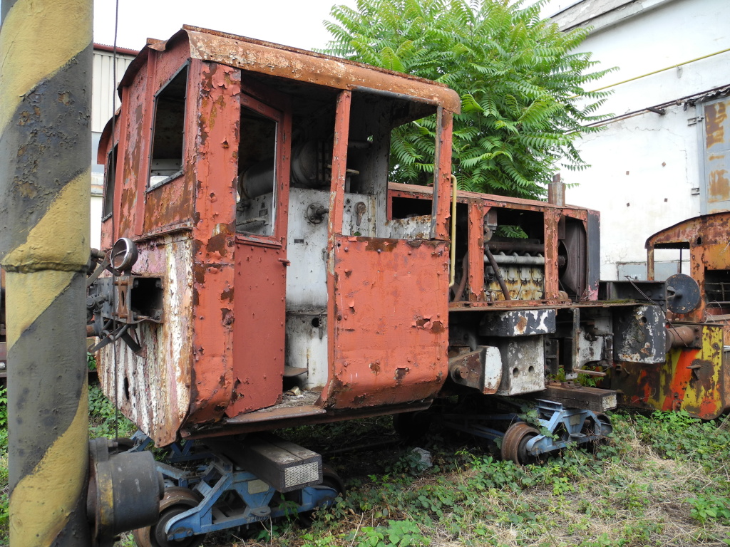

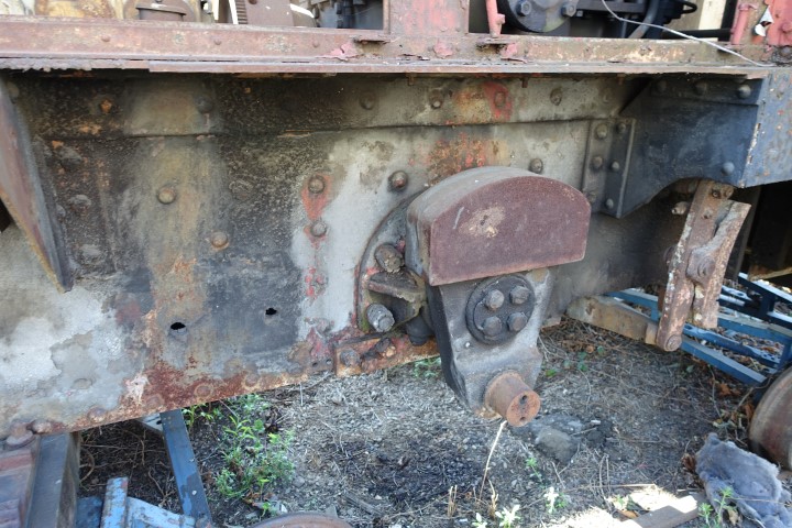

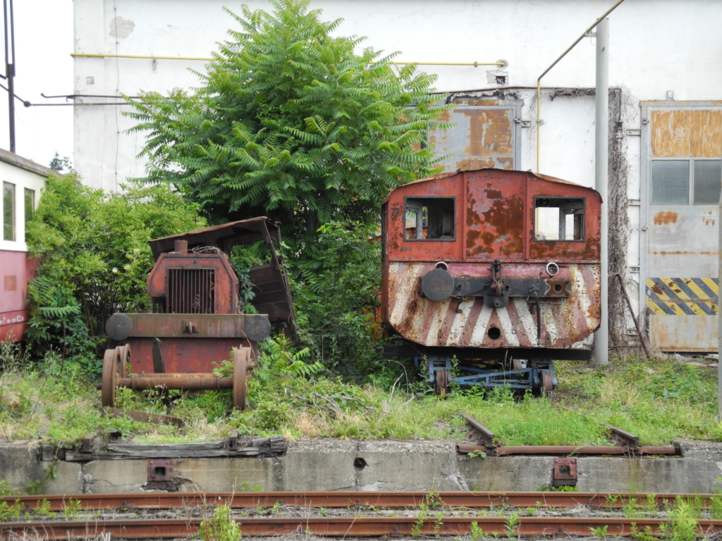

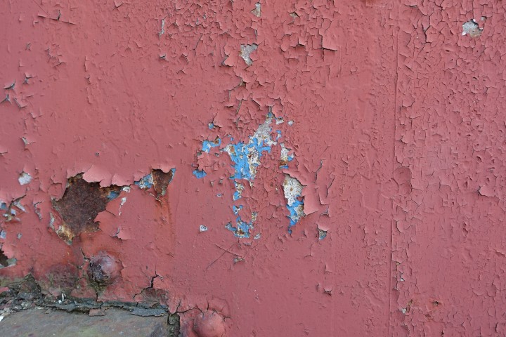

Příspěvekod MirekTT » ned 22 dub, 2018 2:27 pm

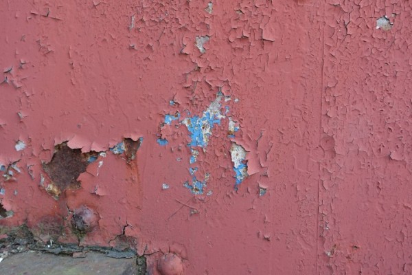

Mám nové poznatky ohledně barvy těchto lokomotiv.
Ohledal jsem oba vraky uskladněné v Brně na Dolním. Pátrání potvrdilo jednak historická fakta, druhak vývoj barvených schemat na našem území. Vše navíc konzultováno osobně s ing. Kotasem, majitelem vraků....totiž exponátů....budoucích exponátů.
Je to následovně: původní barva většiny těchto mašin - bavme se pouze o těch, co působily u nás - byla černá. Po přechodu k ČSD, povětšinou na vlečkové provozy a souvztažně k opravám, získaly mašiny unifikovaný světle modrý nátěr. V pozdějších letech se přešlo na normalizovanou tmavě červenou.
Akorát zdůrazňuji, že můj zájem se upíná pouze k T200.206, kde předpokládám, že k žádné barevné úpravě nedošlo, protože vlastně působila pouze v drůbežárnách Velké Pavlovice. Tomu odpovídají i výsledky autokolorizace výše uvedeného snímku, kde barva z každého pokusu vyšla vždy jako tmavá hnusná. To ukazuje na silně vybledlou, zašlou patinu původní černé.

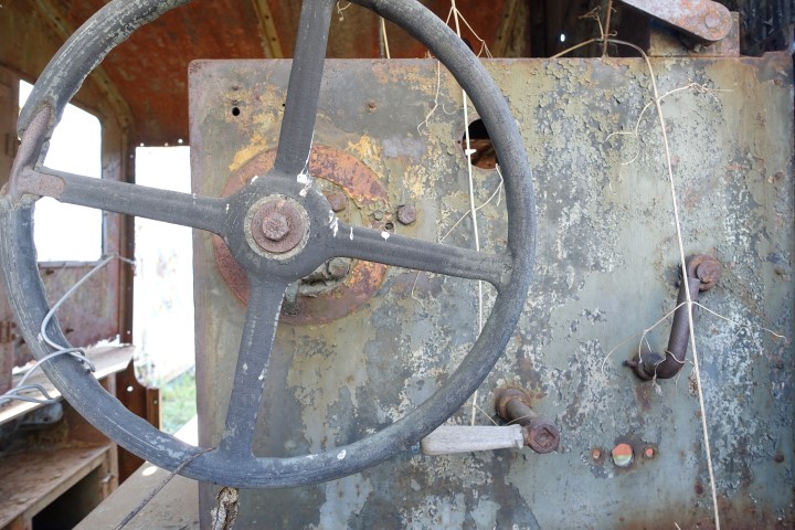

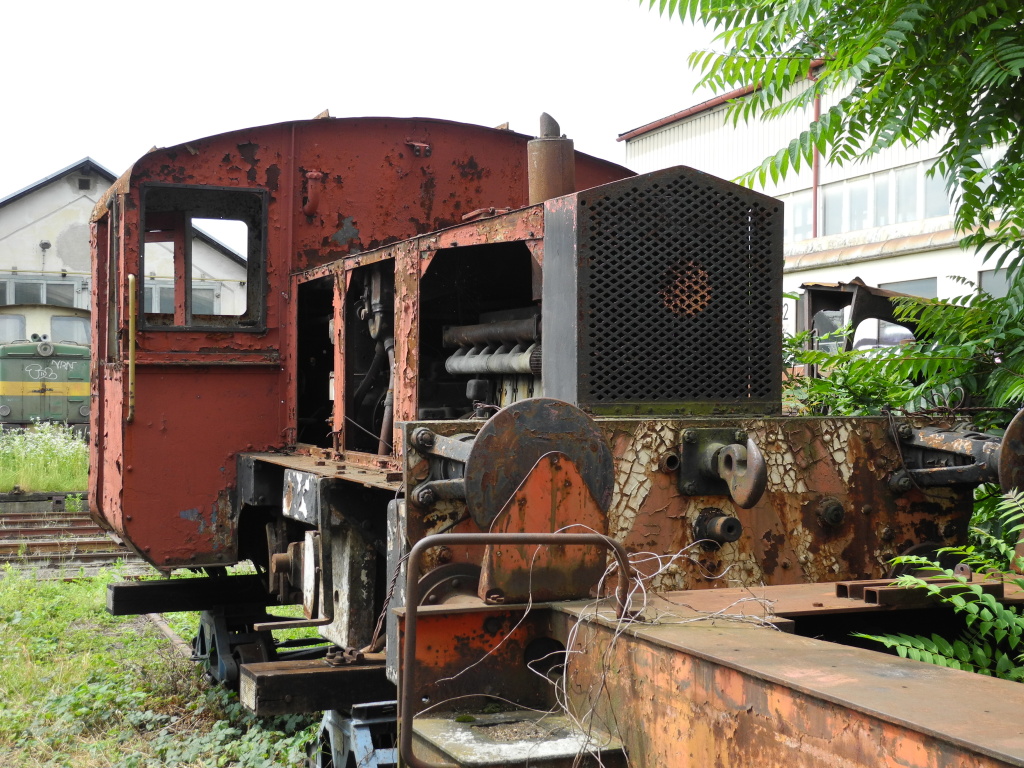

Pár fotek vraku původem T200.204
interier byl patrně šedý

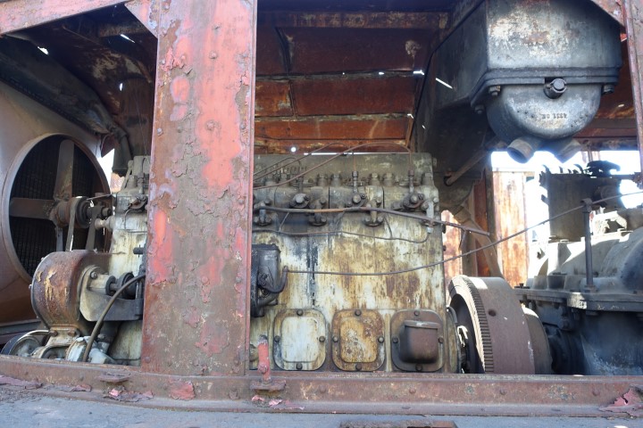

odhalená místa na rámu
trocha archeologie na nástavbě

Příspěvekod MirekTT » ned 22 dub, 2018 2:30 pm

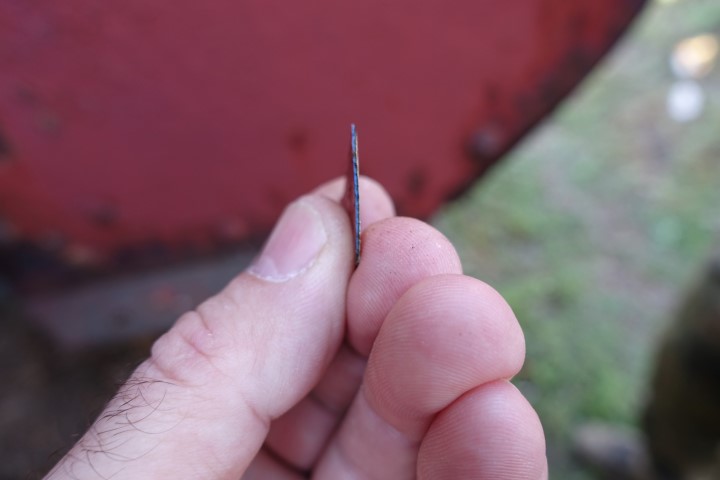

A ještě důkaz o pozdější modré
..zde je to vidět lépe, a finální červené

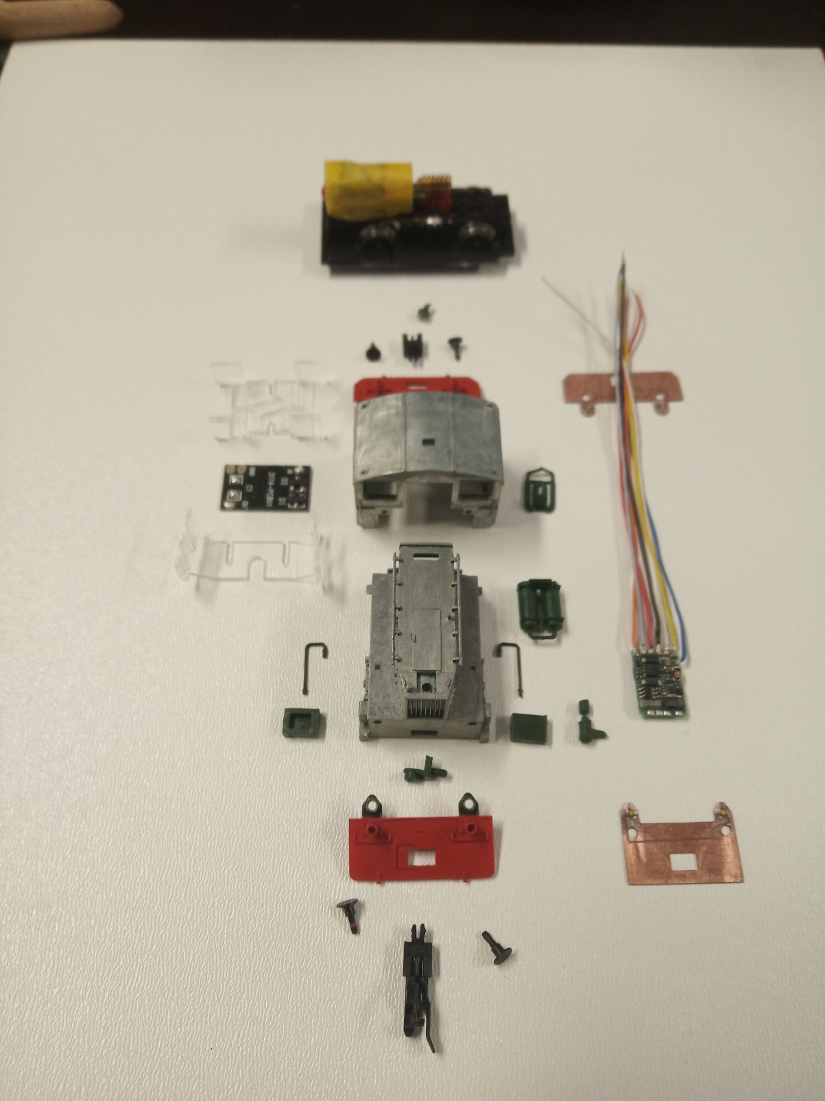

Příspěvekod MirekTT » ned 19 kvě, 2019 7:05 am
Nic pro slabší povahy.
Bude to nadýl, takže nečekejte nedělní počteníčko s happyendem. S přestavbou jsem tam, co ukazuje fotka. Jediný postup jsou dva plošné spoje s naletovanými LED 0402. Plošák byl oboustranný tl. 0,2mm. Jednu vrstvu jsem z něj odleptal za účelem zmenšení tloušťky. Plošáky budou pod čelníky prosvěcovat poziční lampy.
Nejprve ale musím zazdít okno dveří a půl okna v bočnici budky a ucpat otvor po čelním reflektoru na zadní stěně budky. Pokud se tohle nepovede, článek nebude.
