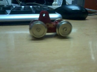

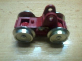

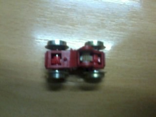

znáte někdo tenhle pojezd.potřebuji k němu pastorek (šnek a motor)

Také mám jeden pár, a čas od času přemýšlím jak k tomu byl připojen motor a jak to drželo v rámu.

Tohle vypadá na střídavý pojezd (stejnosměrný model k tendru německé páry má naznačeny loukotě dvojkolí) 23 105 ROCO starého provedení (model bez KKK a pohon jen v tendru). Podvozky jsou do rámu tendru uchyceny ocelovou osou, na níž je též nasazeno ozubené kolo s mírně zkoseným ozubením. Osa tak tvoří otočný bod rámu podvozku a spolu s pružinkou umožňuje dobré kopírování nerovností koleje. Šneková kola oboustranného motoru pak zabírají do onoho poptávaného pastorku.
