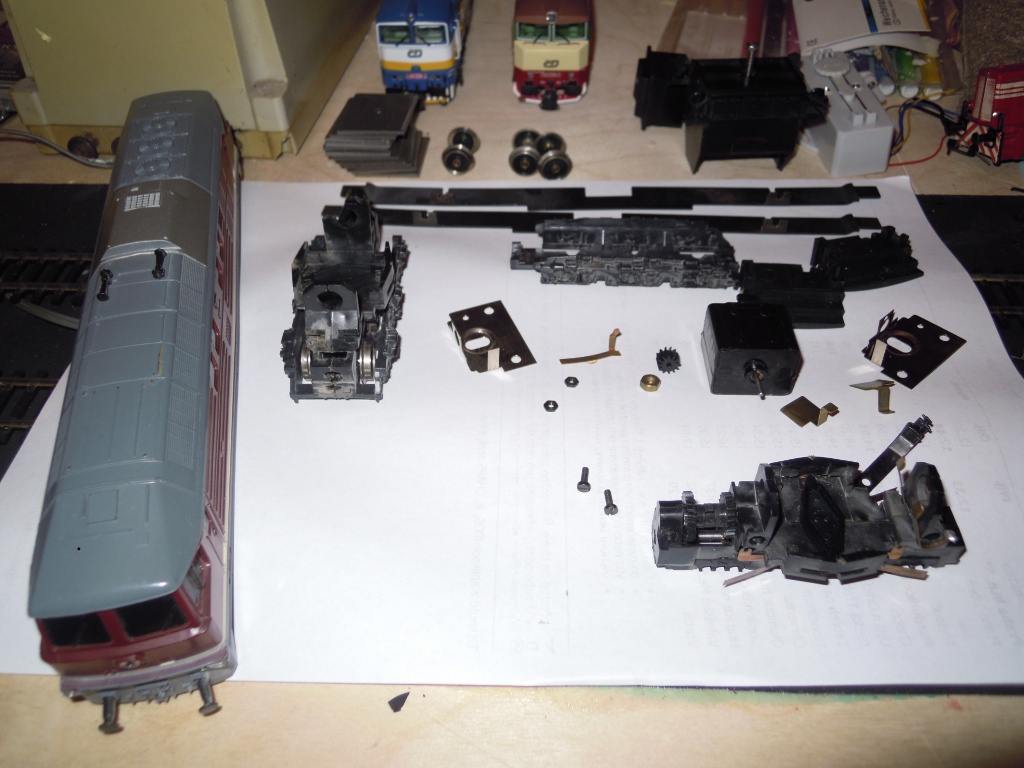

Přistál mi doma starej nefunkční Ragulin od Pika ve stavu, jakej je na fotce. Chtěl bych Vás poprosit. Mohli byste mi někdo vyfotit, jak tam vypadá kompletní pojezd s motorem? Ať koumu, jak koumu, tak tam u něj prostě něco chybí.
Předem díky za pomoc :)

Vyzerá to že tam máš všetko, ono na Ragulinovy je len jeden motor na jednom podvozku, ten sa usadí nad jeden z podvozkov, ideálne na ten kde sú ozubené kolá a len to poskladáš ako lego :)

Von ten motor, co u toho byl, je takovej divně krátkej, tak si říkám, jestli k tomu vůbec patřil. Navíc dělal strašnej kravál, tak jsem tam dal už jinej z magneťáku.
Ještě by tam měl bejt ten kondík. Jakou kapacitu mám zvolit, resp. podle čeho se řídit při výběru?
Díky za radu :)

Já mám na 350 od Pika kondík 33 nF. Tak možná to bude chtít ten. Jinak motor patří na podvozek. Ragulína nemám, ale hádám, že to bude ve stylu Piko mašin té doby.

Příspěvekod A2C » stř 27 lis, 2013 6:55 am
ja ho tam nemám, a jazdí to tiež, teda "jazdí" oproti novým :)
ten motor je štandardný Piko z toho obdobia, aj BR01 a Gorila mali rovnaké.

Příspěvekod Zx1974 » stř 27 lis, 2013 8:15 am
Hloubkar píše:To bych měl takovou technickou. Proč tam vůbec je?
Obvykle kvůli odrušení.

Příspěvekod Jozo_cz » čtv 28 lis, 2013 10:01 pm
Hloubkař: Fotografie kompletních pojezdů ES 499.0, BR 01 a Ragulina (vše je kupodivu stejné) nejdete tady: http://modelyh0.com/vozidla/recenzel/piko/piko-c.htm Použití pojezdu v různých vozidlech bylo umožněno variabilitou rozvorů pojezdu a u BR 01 také dodáním čtvrté nápravy do masky podvozku tendru. Záměr jistě dobrý, jen provedení kulhalo :o

Příspěvekod mariov8 » sob 30 lis, 2013 9:26 pm
Ahoj!
Ten motor je jiný. Ty potřebuješ téměř vzhledově ten samej, ale delší.

Příspěvekod Hloubkar » ned 01 pro, 2013 10:15 pm
Jozo_cz: No já jsem si říkal, že jsem to už někde viděl. Gorily tady mám 2. :D
Už jsem tam dal motor úplně jinej, ale jezdí to stejně divně. Pojezdy se strašně ztuha votáčej i po namazání, takže to v zatáčkách vypadává...Ještě to budu muset doladit.
Ve finále to třeba jako vitíňáček s patinou, novým interiérem a nějakýma doplňkama bude pěknej.
