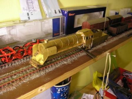

Příspěvekod medvidek » ned 17 črc, 2011 8:15 am

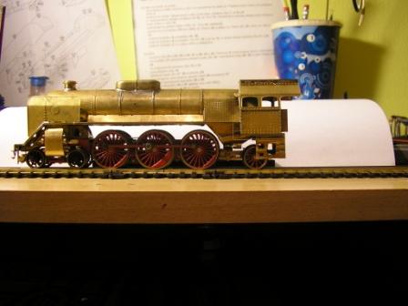

Stavba pokročila,ted mam dovolenou a budu usazovat mašinu na pojezd :wink: :wink:
Mikado k 17.7.JPG (26.38 KiB) Zobrazeno 9509 krát
HO 3-4 epocha čsd DCC začinam. Pořadna mašina ma kotel a komin

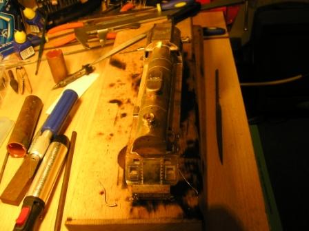

Příspěvekod medvidek » ned 17 črc, 2011 8:20 am

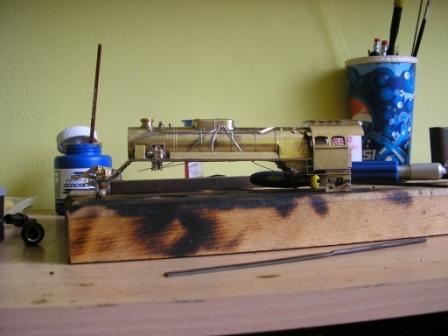

Něco malo ze stavby

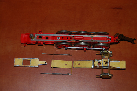

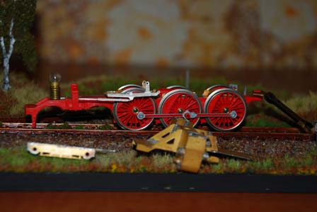

Ahoj mám lokomotivu ve stejné fázi rozpracovanosti.Mám dotaz na spasovatelnost pojezdu s držákem rozvodů,běhouny atd.viz foto

Příspěvekod medvidek » pon 18 črc, 2011 2:33 pm
Ahoj až to zpasuju,tak dam vědět,muže tam byt rozdil protože ja to budu pasovat na pojezd ROCO Br 012 (stejny jako Br 01) a z tve fotky vidim pojezd PIKO :wink: Snad se k tomu tento tyden dostanu

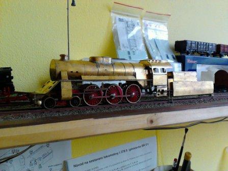

Mikado je už na pojezdu,zatim nasucho. Musi se doladit vyška kotle. Musel jsem upravit šiřku valcu v horni časti,byly přiliš široke a ja je upravil o 2,5mm na každe straně. Ted čekam na nove kryty valcu s nytovanim a spravnou šiřkou (majitele poslednich stavebnic je už maji) Po spasovani nafotim jednotlive dily pro ty co mikado budou stavět na pojezdu ROCO Br 01. Ja použil ram a kola,předni běhouny jsou ROCO z hrbouna :wink:

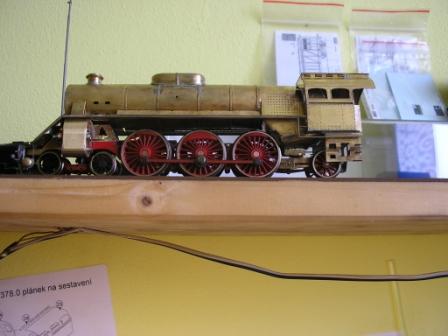

Běhoun pod boudou na svem mistě. Všimněte si upravene šiřky valcu :)
