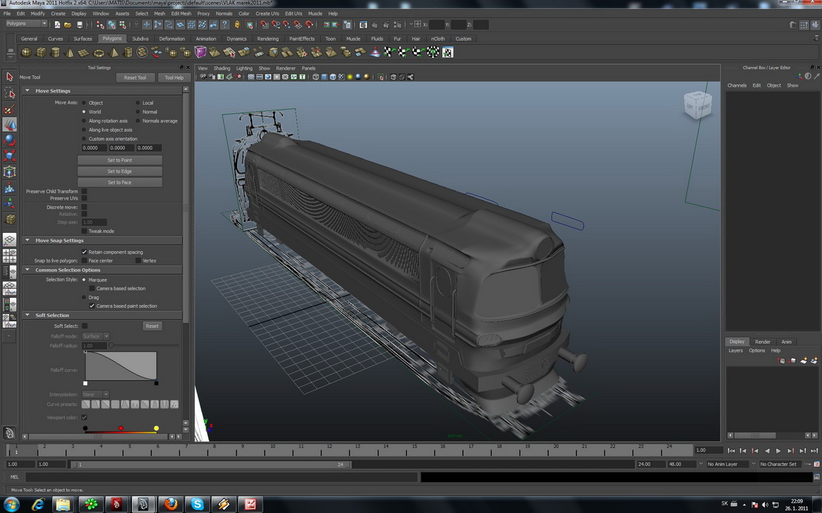

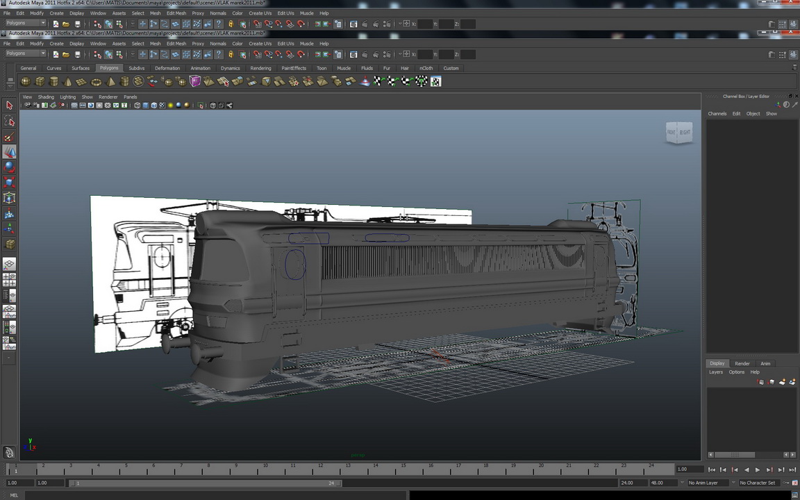

Dúfam že toto nebudete brať ako nabúravanie vlákna, ale nechal som si spraviť 3D model laminátky pre 3D tlač. Môžete mi to okomentovať?
Zaujímajú ma prípadne chyby.

Příspěvekod Zx1974 » čtv 27 led, 2011 1:32 pm
dovolil bych si následující komentář
- 3D tiskem bych nedělal zábradlí ,okna a zamyslel bych se nad žaluziema na bočnicích
- stěny musí mít nějakou tloušťku , přijde mě že máš stěny nulové tloušťky
- doplnil bych na střechu značky nebo díry pro instalaci izolátorů a pantografů
- nevím jak tvůj dodavatel 3D tisku ale můj chtěl mít data ve formátu STL

Příspěvekod A2C » čtv 27 led, 2011 2:20 pm
Zx1974 píše:dovolil bych si následující komentář
ďakujem za pripomienky, prvý komentár beriem a úplne súhlasím.
K tomu druhému mi nebolo jasné či to mám zadať pri tvorbe modelu alebo to mám zadať tej firme čo to tlačí.
tretia poznámka je rozumná ale nemám podklady k streche a myslím že ani tvorca modelu tak keby ste ich mali tak by to veľmi pomohlo :-)
popravde na túto 3Dtlač som sa informoval už dávno ale spomínal som im či to môže byť vytvorené aj v Autodesk Maya pričom vtedy súhlasili. Tak som sa poinformoval a môžu mi to bezproblémov exportovať do obj, fbx, dbx, tva, x, ma, mb. Snáď to tie 3D tlačiarne vedia spracovať.
A ešte raz ďakujem dúfam že sa aj ostatný ozvú :-)

Příspěvekod JeeL » čtv 27 led, 2011 2:49 pm
Tu hrúbku steny podľa mňa musíš mať definovanú, inak z toho nič nebude. Hlavne by som doplnil príruby na nárazníky, odstránil všetky madlá. Namiesto madiel dal iba otvory pre ne. Neviem aký bude ďalší technologický postup (lepty, ine doplnky ...)? Okná by som nechal prázne, aby sa potom nemuseli pracne vyrezávať. Na pluhu chýbajú otvory ... Pre 3D tlač by to bolo bobré celé spraviť detailnejšie. Toto mi príde ako dobrý podklad pre Trainz Simulator, ale na model je to asi málo.

Příspěvekod A2C » čtv 27 led, 2011 5:05 pm
JeeL, diki posunul som námietky tvorcom. :)
