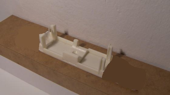

Ano o tomto odlitku jsem slyšel myslím,že ho dělá p.Bártek ne? bohužel jaksi neznám cenu.Pokud by to bylo kolem 100-200kč tak ok...ale nato že mu udělám obřízku tak za víc peněz to je zlý
já bych totiž potřeboval jen toto:

Originální držák coby náhradní díl stál kolem 15 Kč, ale lepší je místo nějakého plastu ten motor nalepit na desku olova a tu nalepit na mosazný rám

Jacek píše:Originální držák coby náhradní díl stál kolem 15 Kč, ale lepší je místo nějakého plastu ten motor nalepit na desku olova a tu nalepit na mosazný rám
jjo přesně takhle nějak to zamýšlím :idea:..akorád já bych motor vložil do té vaničky naspod nalepím tenký plát olova a celý to nalepím na mosazný rám
