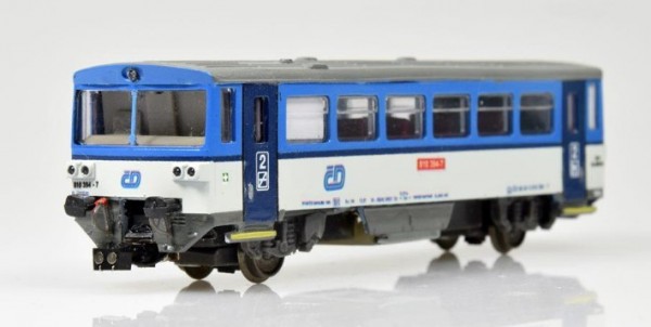

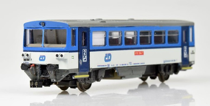

Zdravím jsem tu na fóru nový, tak nevím jestli je to ve správné kategorii...
Model je ze stavebnice od LPH a je značně doděláván. Stavbu jsem pojal jako "demonstrační", abych se naučil nové postupy spojené s železničnímy a silničnímy vozy (úplně jiný způsob stavby, způsobený interiérem, okny a hlavně celkově jinou koncepcí než je u letadel a bojové techniky)
Na modelu jsem bohužel kromě malého plíšku a obtisků(zklamali mne, protože obtisky se trhaly a popisky jsou udělány jaksi universálně) jsem nesehnal žádné další doplňky(nikde jinde než na Burze železničních modelářů, popřípadě klubech se nedá v čechách skoro nic sehnat...), když jsem osmsetdesítku dokončoval tak jsem na jednom webu objevil fotky plechu pro kryt motoru a také nějaké odlitky podvozku.
Na závěr bych chtěl dodat, aby jste to nebrali moc vážně protože je na tom hromada chyb.

Příspěvekod Lubomír Dudek » stř 21 dub, 2010 12:10 pm
Já si myslim,že na TT to vypadá velice velice dobře a někteří,včetně mě si můžou nechat o takové kvalitě práce jen zdát.
Vydržet a ten další už s motorem :wink:

Příspěvekod maayaa » pát 23 dub, 2010 5:32 pm
Vypadá to super,ještě Dk-model,dělá něco málo doplňků na podvozek(plenty,mřížky,písečníky,krabice na baterky).Od Detailu můžeš mít lepty těch vyklápěcích vršků oken,no a Hekttor dělá další doplňky,většinou jako univerzální(kotvičky např.).No a co se dostupnosti týká,asi opravdu většinu věcí seženeš na burze,ale určitě by ti to poslali i poštou(akorát že poštovný bude skoro stejně tolik co stojí ten lept) :cry:
Jo a ještě,neuvažoval jsi o osvětlení interiéru + pozičky?Když už to vypadá vevnitř takhle dobře

Příspěvekod Geni » sob 24 dub, 2010 9:48 am
Já až budu přístě dělat nějaký podobný projekt, tak si určitě předem zajedu na burzu poohlédnout se po nějacích doplňcích popř. odlitku kastle.
Ohledně osvětlení, ano mám to v plánu ale zatím s tím mám pramalé zkušenosti a u tohodle bych to zpackal protože je tam minimum místa, jako první mám v plánu osvětlit Ludmillu v HO od Revella, která se na to hodí.
Ještě mě také napadlo že příště, pokud budu dělat vozy s nějakými lištami na oknech si je nechám nařezat na plotru... tedy pokud by to šlo.
