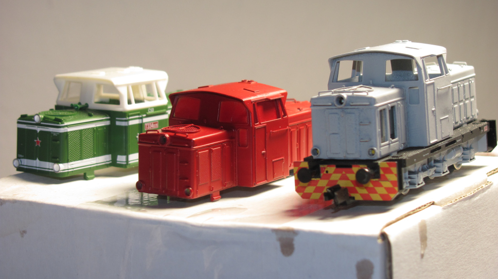

Srovnání 3D tisku s původním Tilligem. Vlevo Tillig, červená 4. série a na pojezdu 1. série
Naposledy upravil playback dne ned 04 led, 2026 12:53 pm, celkově upraveno 3

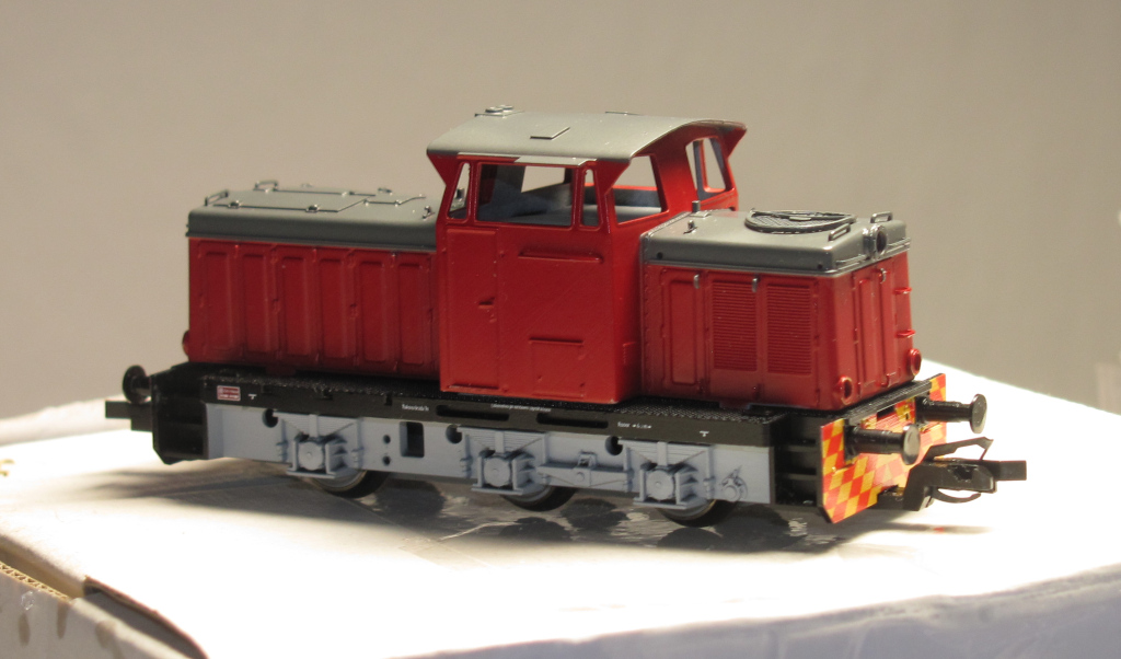

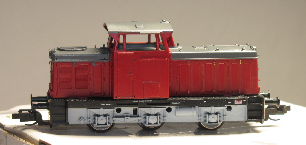

Příspěvekod playback » sob 03 led, 2026 9:51 pm
Kastle ve zvoleném barevném schématu na původním pojezdu. Karoserii jsem musel zevnitř trochu poladit pilníkem, aby seděla a všechno se dovnitř vešlo.

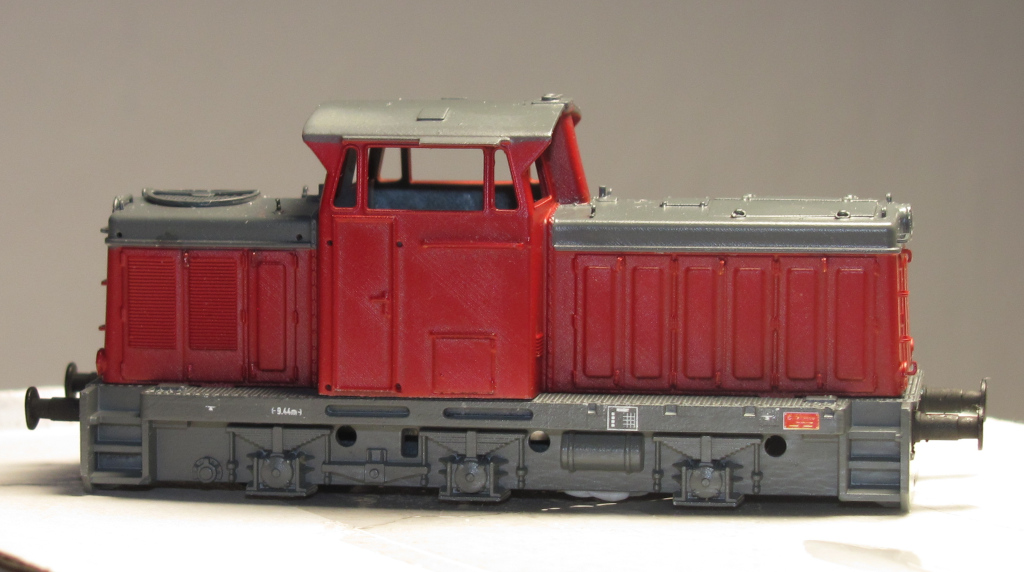

Re: TT Rosnička ještě jednou

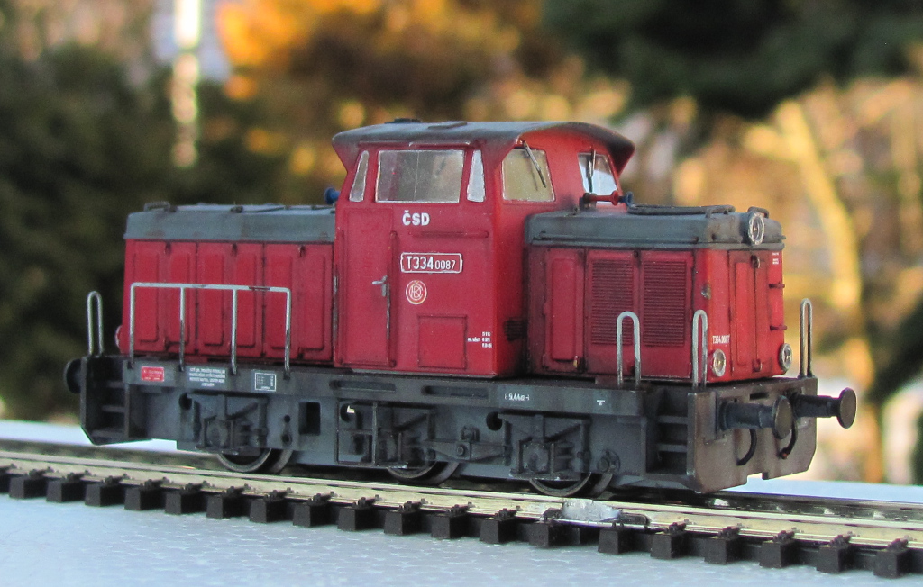

Příspěvekod playback » sob 03 led, 2026 9:54 pm
Pohled z boku. Je vidět správně provedené (pozitivní) panely na kapotě. Osazena většina hekttorových doplňků.

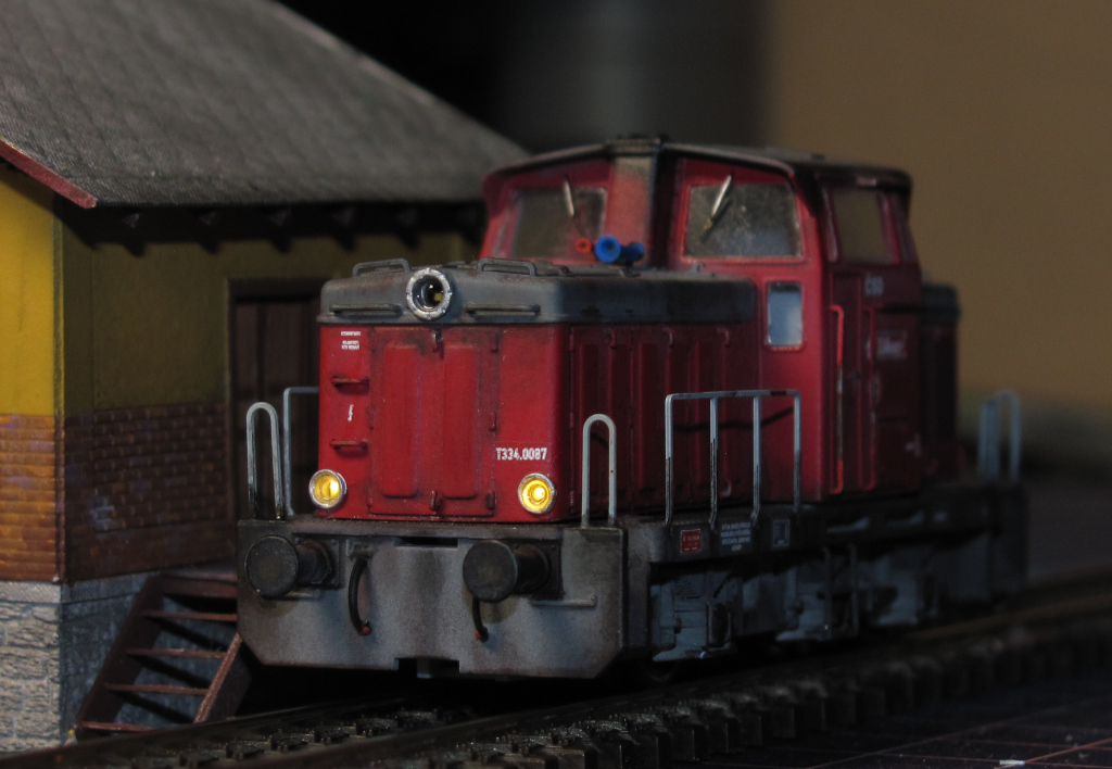

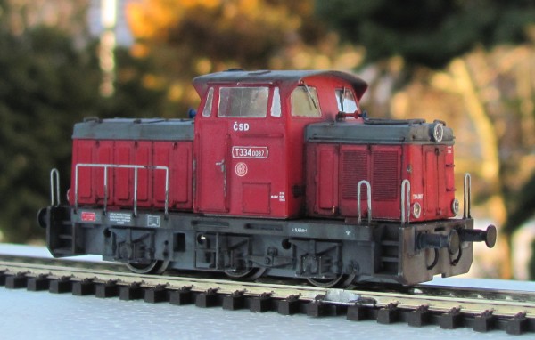

Příspěvekod playback » sob 03 led, 2026 10:00 pm
Sestavený a napatinovaný model. Možná jsem to s patinou trochu přehnal, ale dobové obrázky naznačovaly, že tou dobou měla osmdesát sedmička už něco za sebou :) .
Ještě chybí hák se šroubovkou. Čekám na dodávku.

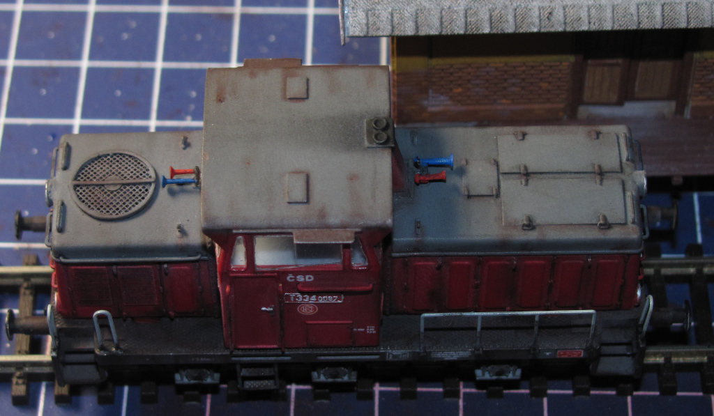

Příspěvekod playback » sob 03 led, 2026 10:02 pm
Pohled na střechu.

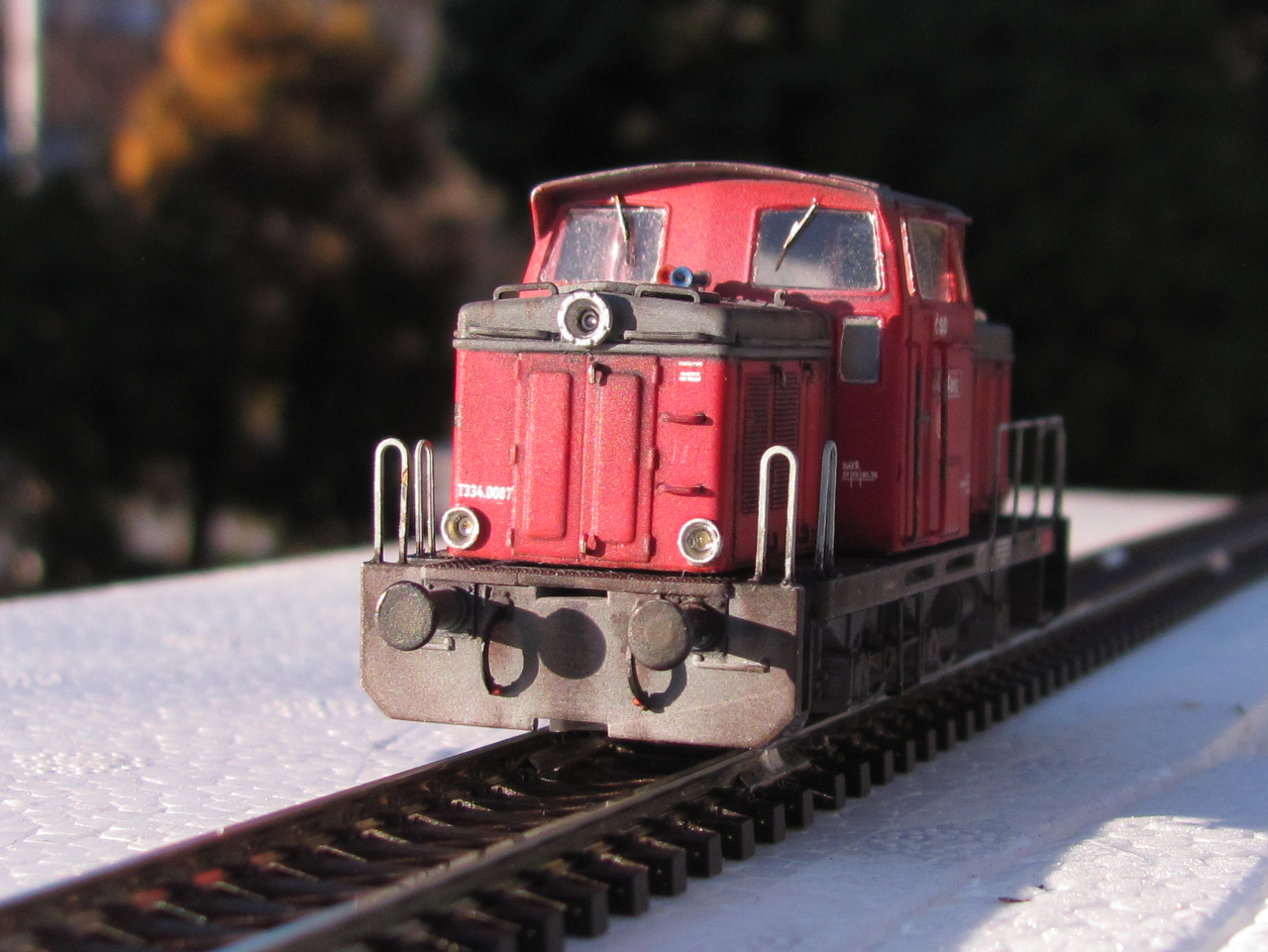

Příspěvekod playback » sob 03 led, 2026 10:03 pm
A ještě zezadu.

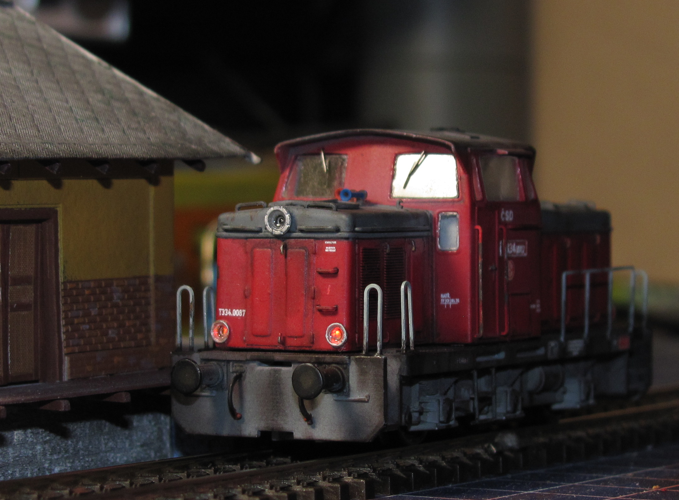

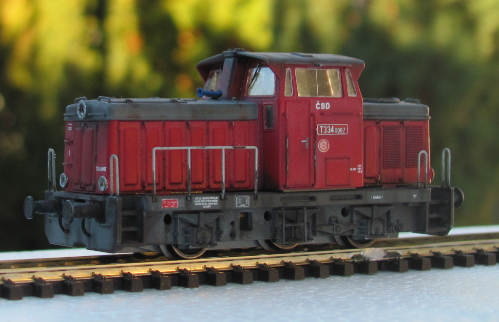

Příspěvekod playback » ned 04 led, 2026 2:58 pm
Tak jsem našel malé okénko, kdy foukalo snesitelně :D.

Příspěvekod playback » ned 04 led, 2026 3:02 pm
Tady je vzor:
https://prototypy.cz/zobrobr.php?filename=710087c.jpg
Teď ještě ty dva BDlm :D.

Příspěvekod Zlámalík » ned 04 led, 2026 4:17 pm
Tohle se mi líbí, fakt. Moc hezká patina, vypadá to opravdicky.
Mezeru mezi kastlí a ochozem na kratší straně budeš nějak řešit? Já vím, krom tohoto pohledu není jinak vidět, ale znáš mě :D

Příspěvekod playback » ned 04 led, 2026 6:47 pm
Díky za upozornění. Ten fuk už jsem pořešil. Vevnitř je asi technologická hrana, kde se skřípl plochý kablík od zadních světel.
Toto je prototyp. Doufám, že ta druhá bude lepší. Chtěl bych zelenou s pruhama. Čekám na ČSN barvu od Buchtely. Obtisky na pruhy mám, ale bude to piplačka :)
