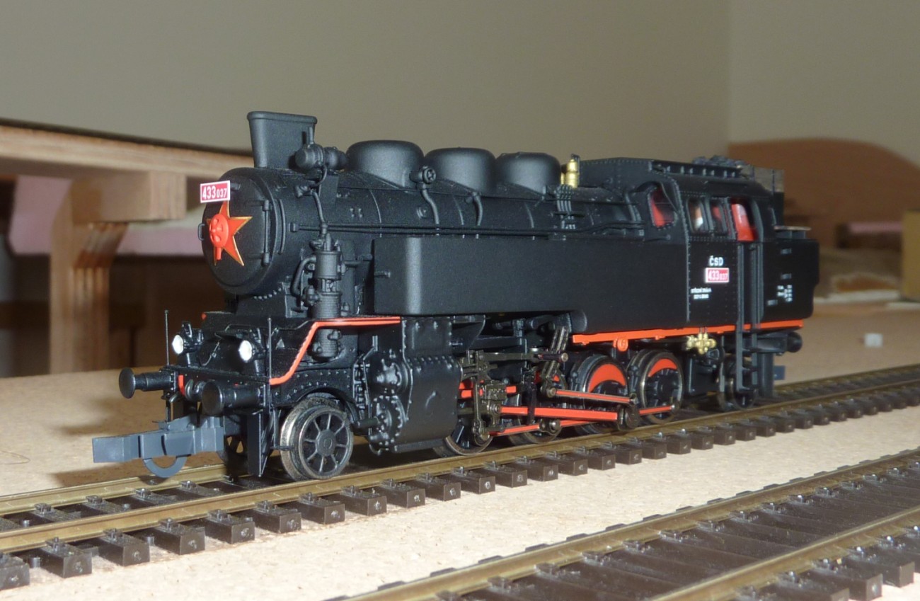

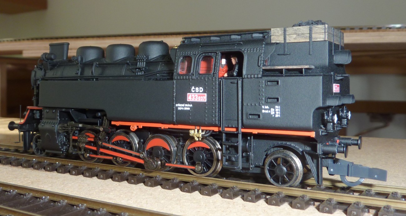

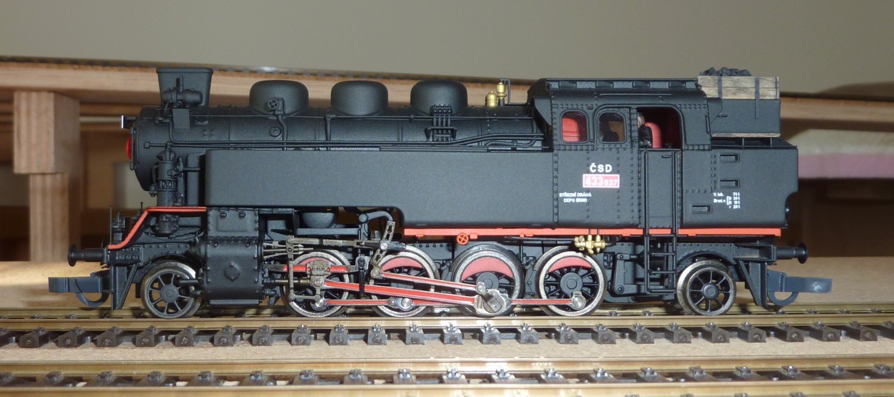

Téměř dokončený Skaličák ze stavebnice od https://www.kajin.cz/ na pojezdu Fleischmann BR81. Pojezd mimochodem mile překvapil - po dovážení mašina utáhla při zátěžovém testu bez problémů 7 vozů Y na stoupání 30 ‰.

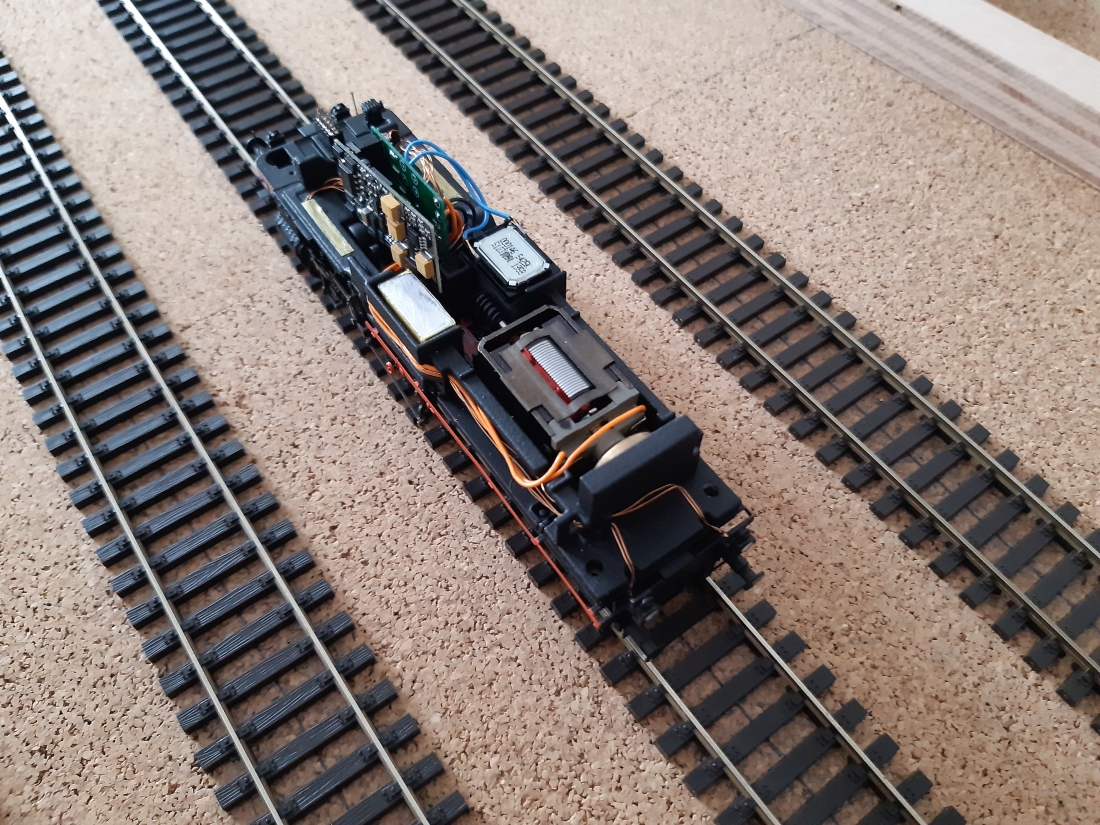

Díky. Mašina je ozvučená, použil jsem dekodér Zimo MX645 se zvukem od p. Smutka. Svítí pozičky, kabina strojvůdce a osvětlený je i pojezd. Stavebnice je pro tyto účely dobře navržená a dodává se i s plošňákem a paticí Plux22. Hotový a zapojený pojezd:
Strávené hodiny jsem nepočítal, ale uvést to do stávajícího stavu mi trvalo asi půl roku :wink:. Na stránkách výrobce je návod ke stavbě, z toho si můžeš udělat představu.
