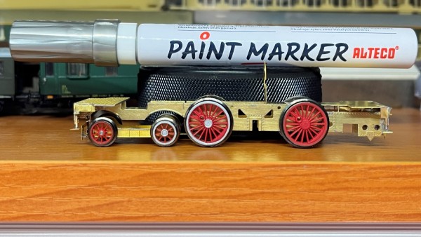

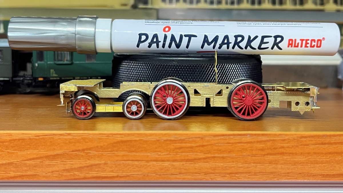

Příspěvekod blekk1 » úte 28 úno, 2023 11:24 am
Skúsil som tie obruče naznačiť lakovou fixou. Mne sa to celkom pozdáva, rýchlo to schne a dá sa to potom aj očistiť vatovou tyčinkou s trochou riedidla. Vyskúšam však ešte aj tie revellky. Táto farba je taká viac strieborná. Behúhe sú Tillig z BR01 a kolesá BR38 Roco skúšobne zaviazané v ráme pojazdu pre 354.1178. Pojazd je robený pre kolesá BR65 Guetzold.

Příspěvekod jirka64 » úte 28 úno, 2023 7:46 pm
Ahoj Michale,vidíš fixa barva,to mne tedy nenapadlo.Nápad výborný,ovšem jak jsem psal,jestli to není až moc stříbrné.Myslím tím i tu barvu revell,kterou to mám namatlané já.Jestli by to nechtělo více té ocelové.Ale už to nech,budeš jí mít hezky novou. Máš pěkný ten pojezd na všudybylku.Z čeho budeš mít vršek?Plech,tisk,nebo odlitek?

Příspěvekod blekk1 » úte 28 úno, 2023 8:37 pm
Aj ja mam zatial taky pocit ze je to dost strieborne. Este skusim lahku patinu na stiahnutie tej novotou vonajucej obruce. Ono som na to svietil led pasom, com mam nad pracovnym stolom. Kasna je 3D. Je to vsetko od Lepty TT, vratane prevodov, osiek, lozisk a spojovacieho materialu. Len tie kolesa…pocita sa s 3x kolesom z BR65 s ozubenim. Original na tej loko je len jedno taketo koleso, najblizsie k tendru.
