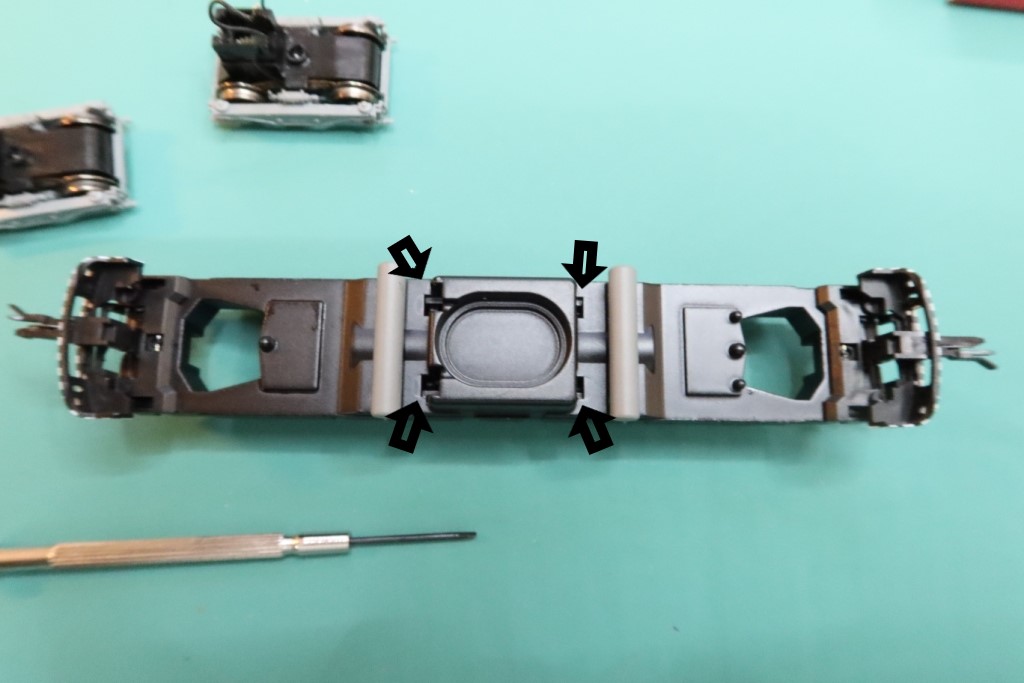

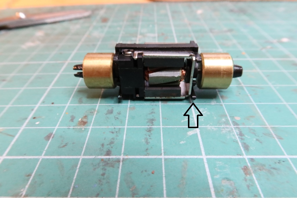

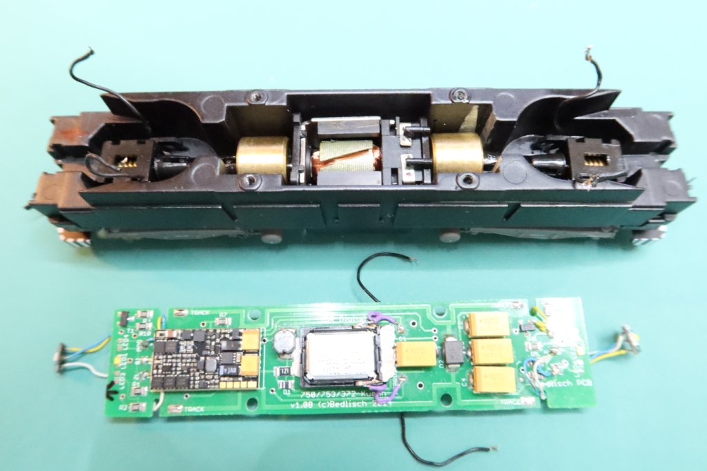

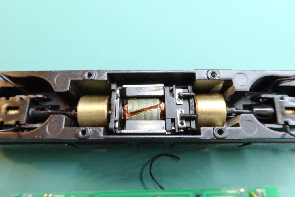

Konečně by měl dorazit náhradní motor - už je na předávací poště Cheb - tak jsem zvědavý... Zatím jsem si nacvičil demontáž původního, dávám fotky, pro případ, že by se hodilo. Motor drží zespodu odlitku pomocí dvou plastových držáků, které mají na každé straně dvě packy (viz šipky). Ty jdou tenkým šroubovákem odehnout směrem dovnitř a je hotovo. Motorek pak sám vypadne.

No a není to proto, že se ti ty plíšky přestaly dotýkat plošňáku? Ono je to takové, no, ne zcela spolehlivé řešení, tak pokud to není napružené, třeba to nekontaktuje (předpokládám, že máš plošnák správně otočený, kontaktníma ploškama nad motor). Zkoušel jsi motor naprázdno na zdroji 0 - 12 V? Jak se to jeví, běží hladce, nebo se hřeje?

- motorek nemá propojení plíšky, mezi PCB a motorem jsou poctivě naletované dráty (to jsou ty černé uprostřed PCB).
- motor na 12V má nepřiměřeně vysoký odběr (asi 300mA naprázdno bez mechanické zátěže - bez převodů) a samozřejmě dost se zahřívá (3,6W). To je důvod, proč jsem od Kühna v Německu objednal nový.
