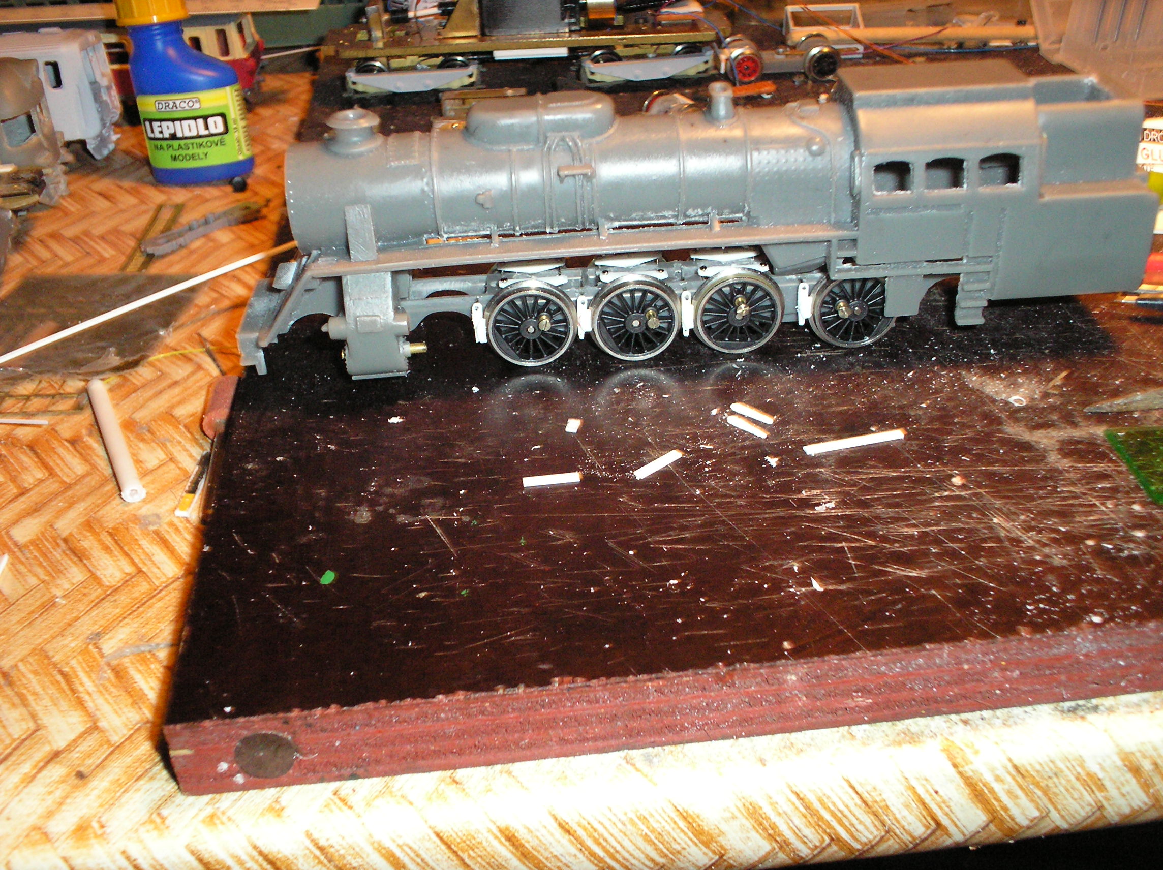

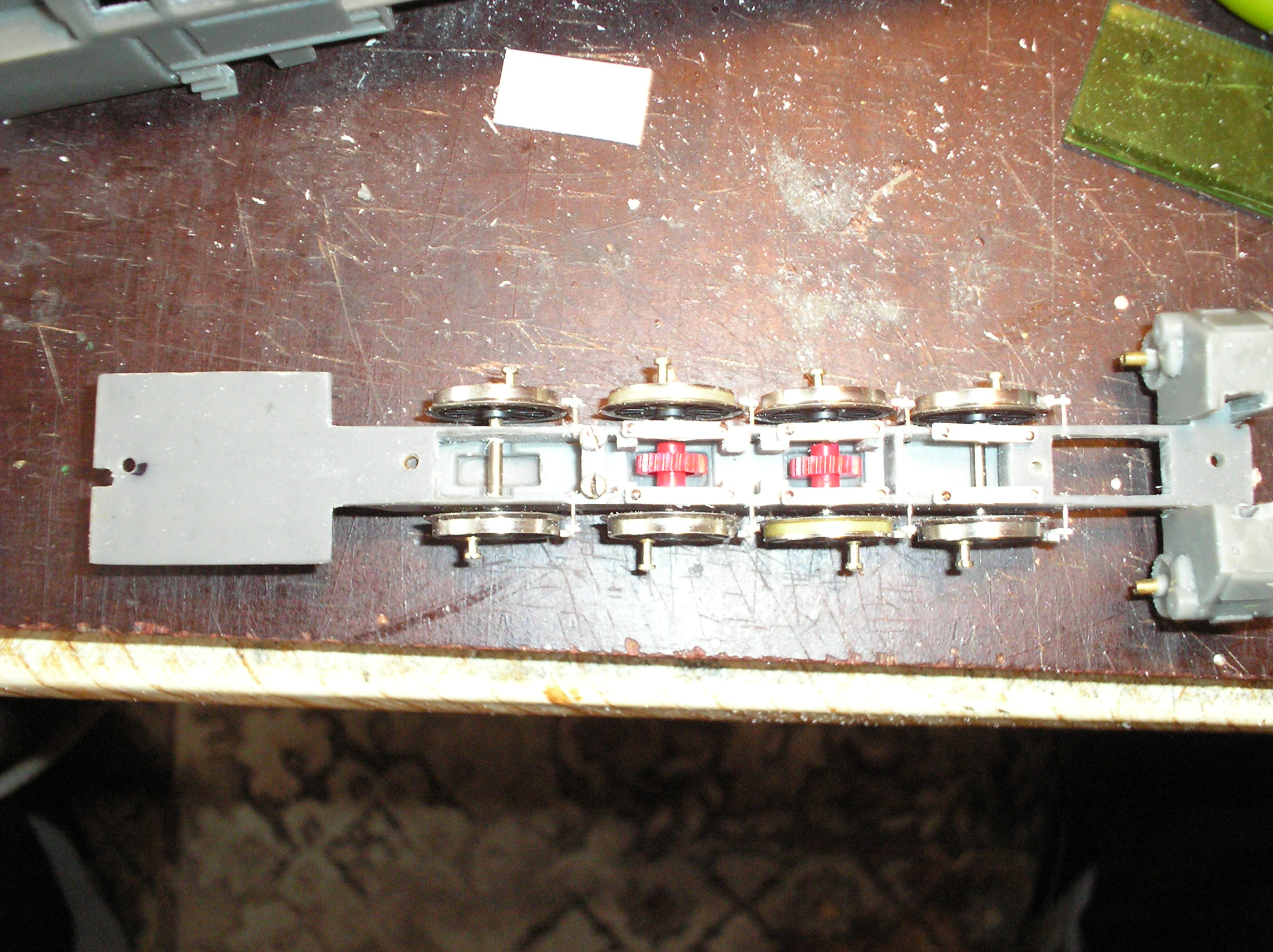

Příspěvekod GuliverSpk » stř 30 říj, 2019 11:05 am
...Ano mám na mysli kompletní stavebnici.Co se pojezdu týče jedná se o rezinový odlitek se zalitými kovovými výztuhami aby se to nekroutilo,ale jestli je to zalitý upravený tovární pojezd to opravdu netuším. Součástí stavebnice jsou též převody a ložiska pro hnací hřídel , motor, hnací dvojkolí , podvozky běhounů , válce ,drobné doplňky a lept rozvodů lokomotivy z alpaky...

Re: 475.0
Příspěvekod GuliverSpk » stř 30 říj, 2019 11:08 am
...detail pojezdu....

Re: 475.0
Příspěvekod Zdenek Valter » stř 30 říj, 2019 1:07 pm
Díky za fotky.
Ještě dotaz - jaké jsou pruměry kol?

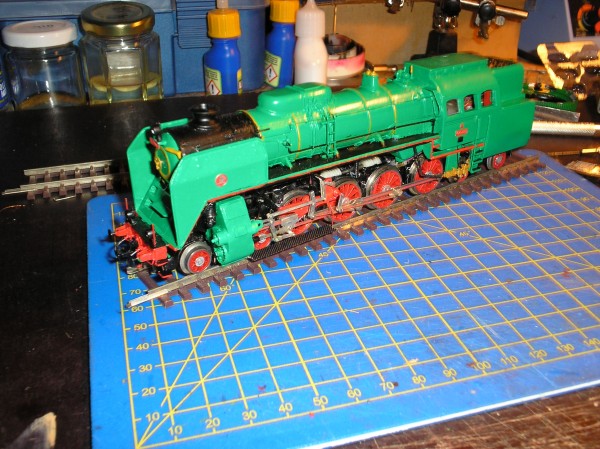

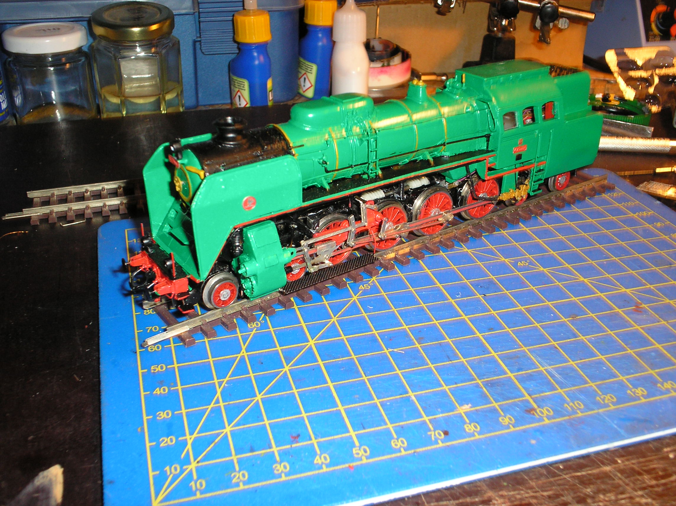

Příspěvekod GuliverSpk » pon 03 kvě, 2021 5:47 am
Tak jsem stavbou malinko pokročil....

Příspěvekod petrdavid556 » čtv 10 čer, 2021 5:39 pm
Vypadá v celku slušně.
Nebyli by někde k vydění nějaké pohyblivé obrázky?
Zajímalo by mě jak to jezdí.
