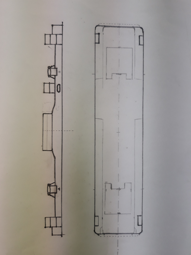

Příspěvekod TiTi » pon 28 říj, 2019 8:35 am

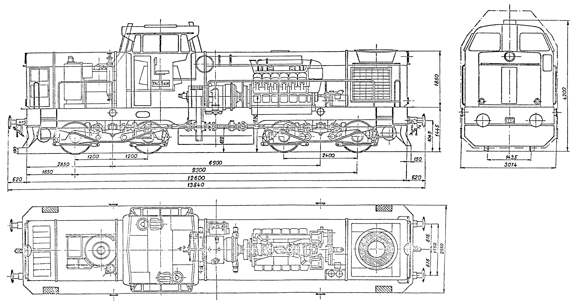

Pred stavbou si vždy model rozkreslím presne do mierky. Začnem najprv rámom a pojazdom.

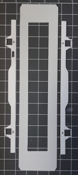

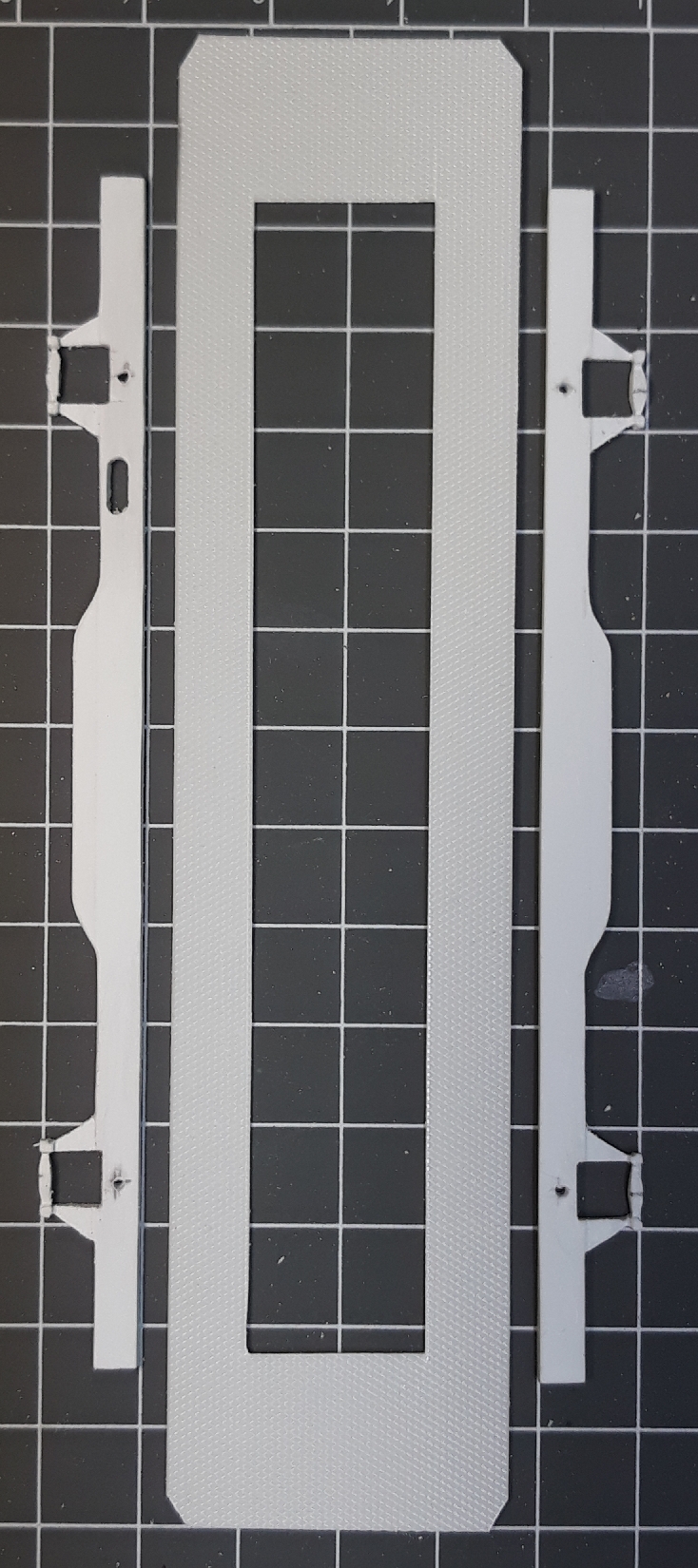

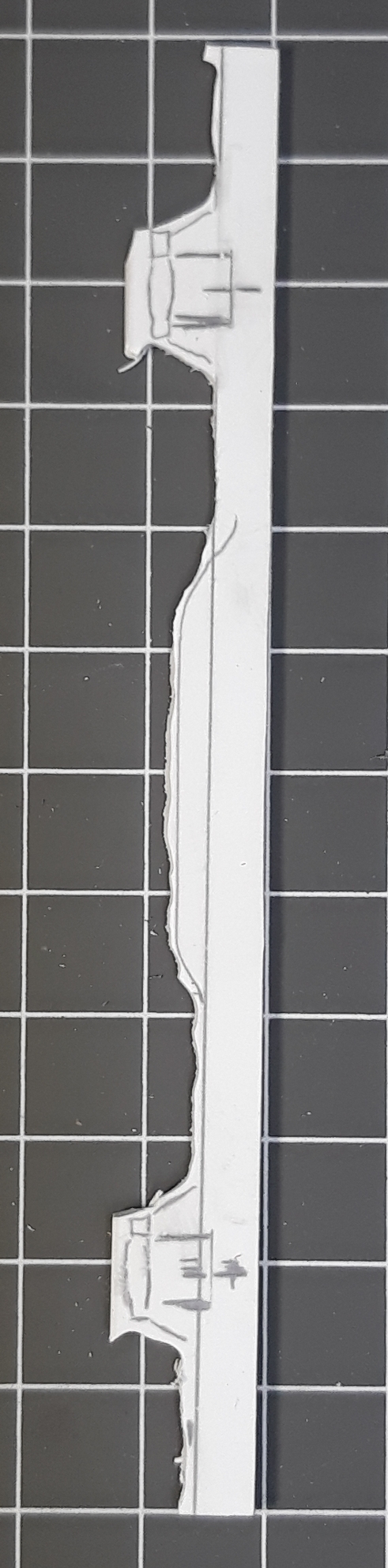

Příspěvekod TiTi » pon 28 říj, 2019 5:34 pm
Prvá bočnica je hotová
TiTi
Příspěvky: 395
Re: T465.001

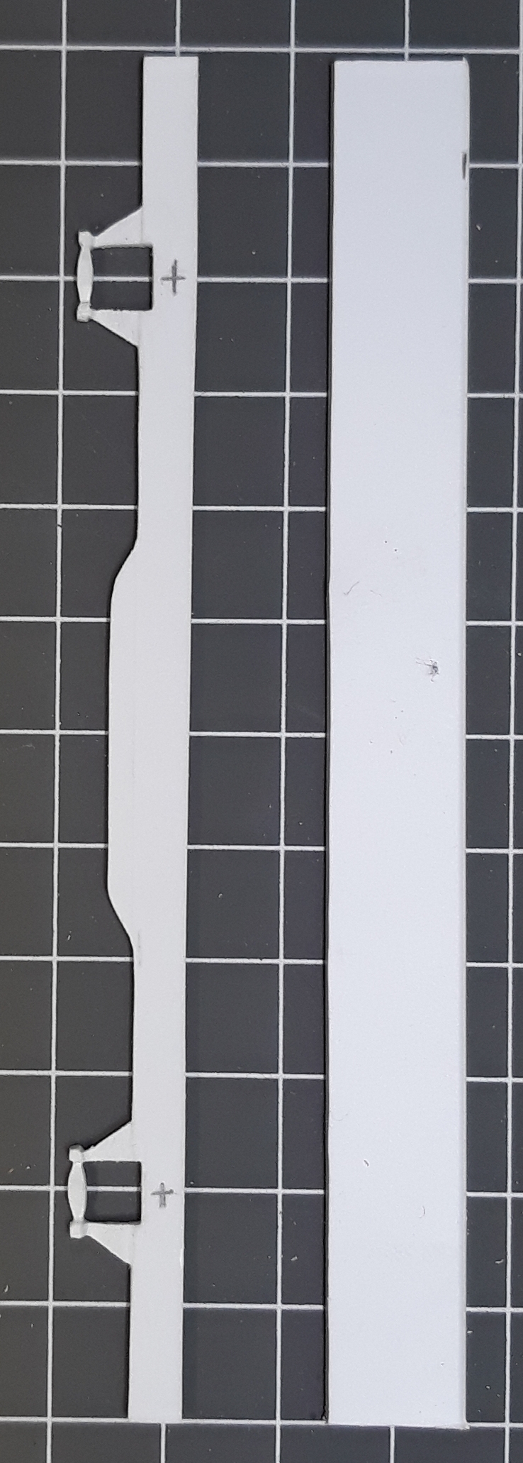

Příspěvekod TiTi » pon 28 říj, 2019 9:07 pm
Dokončene obe bočnice a vrch rámu

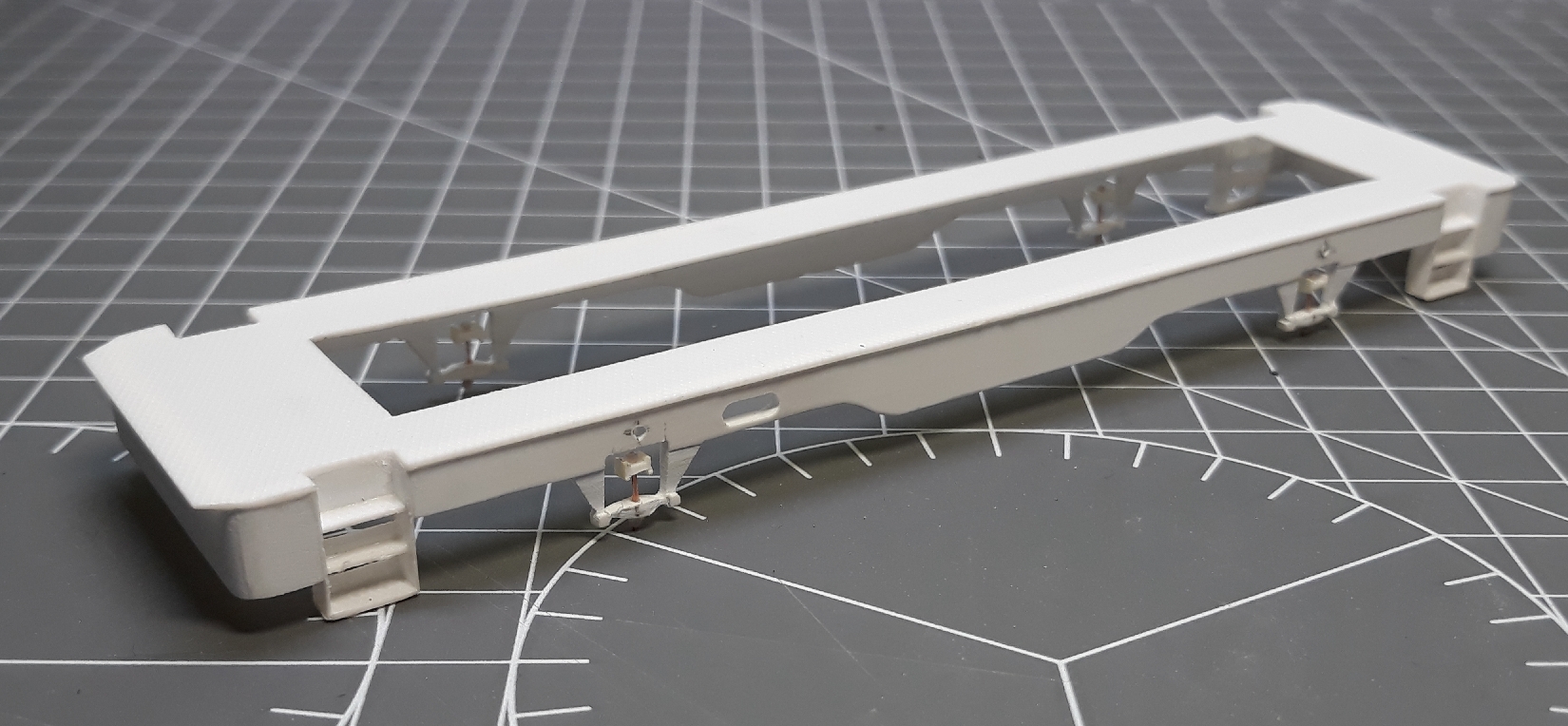

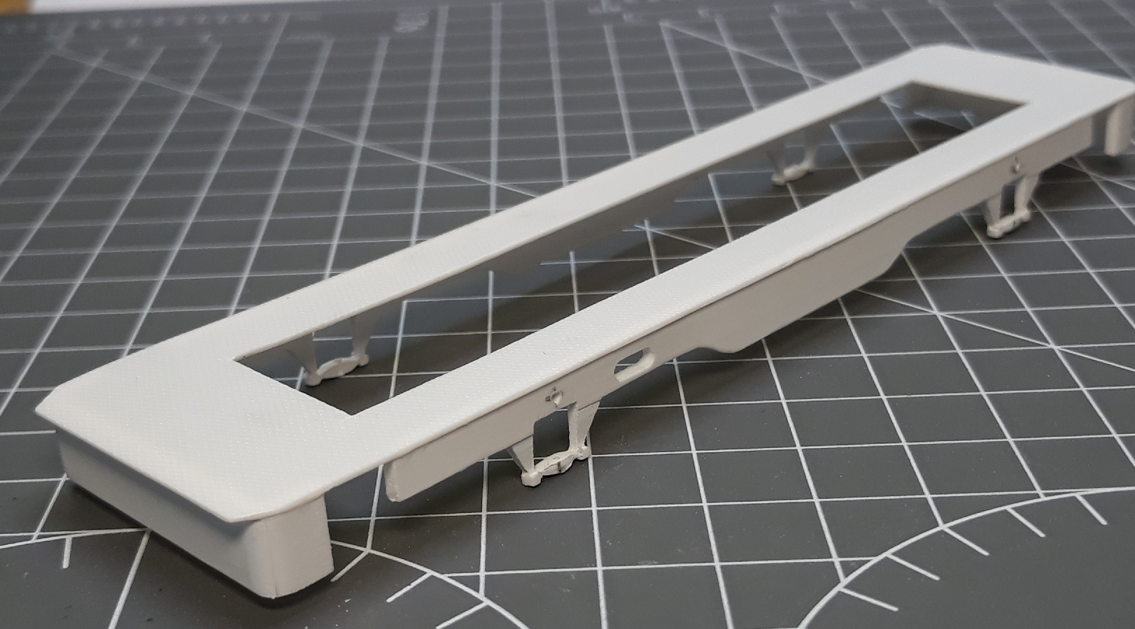

Příspěvekod TiTi » stř 30 říj, 2019 8:00 am
Zlepil som dokopy bočnice s vrchom rámu a prirobil čelníky

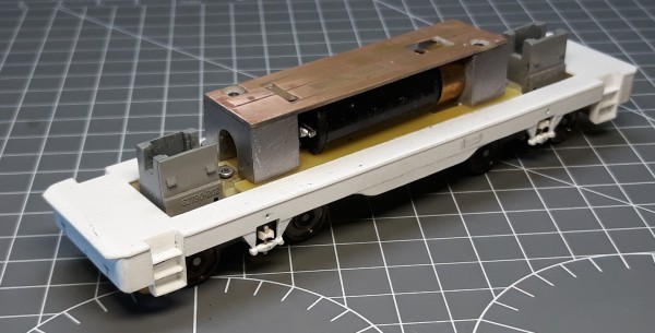

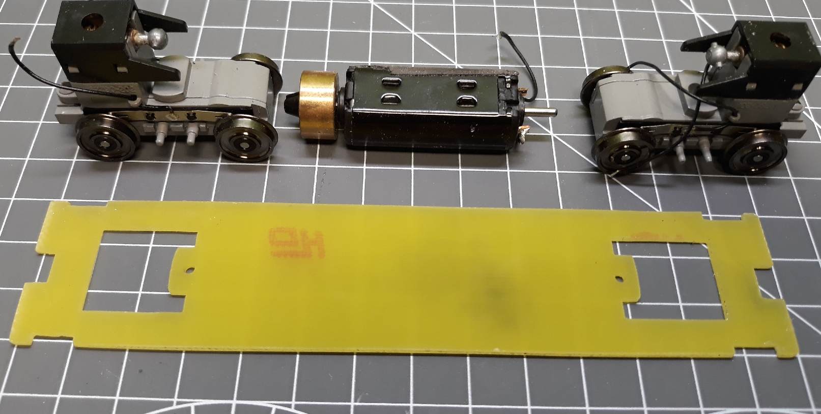

Příspěvekod TiTi » sob 09 lis, 2019 8:38 pm
Pripravil som si vnútorný rám. V ňom bude uložený celý pojazd a závažia. Podvozky a motor použijem z lokomotívy ROCO NS 2400.

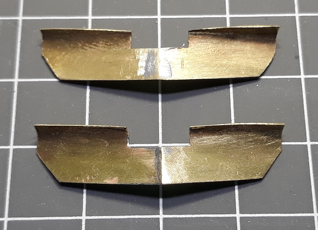

Z mosadzneho plechu hrúbky 0,2 mm som vyrobil pluhy.

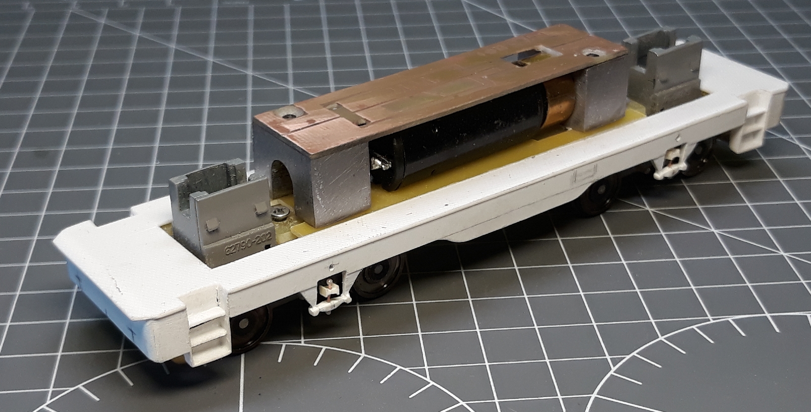

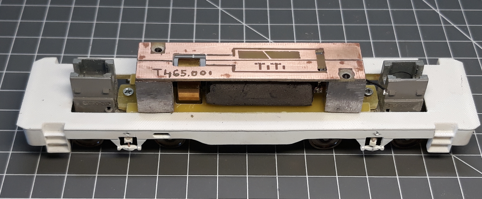

Příspěvekod TiTi » stř 13 lis, 2019 9:11 am

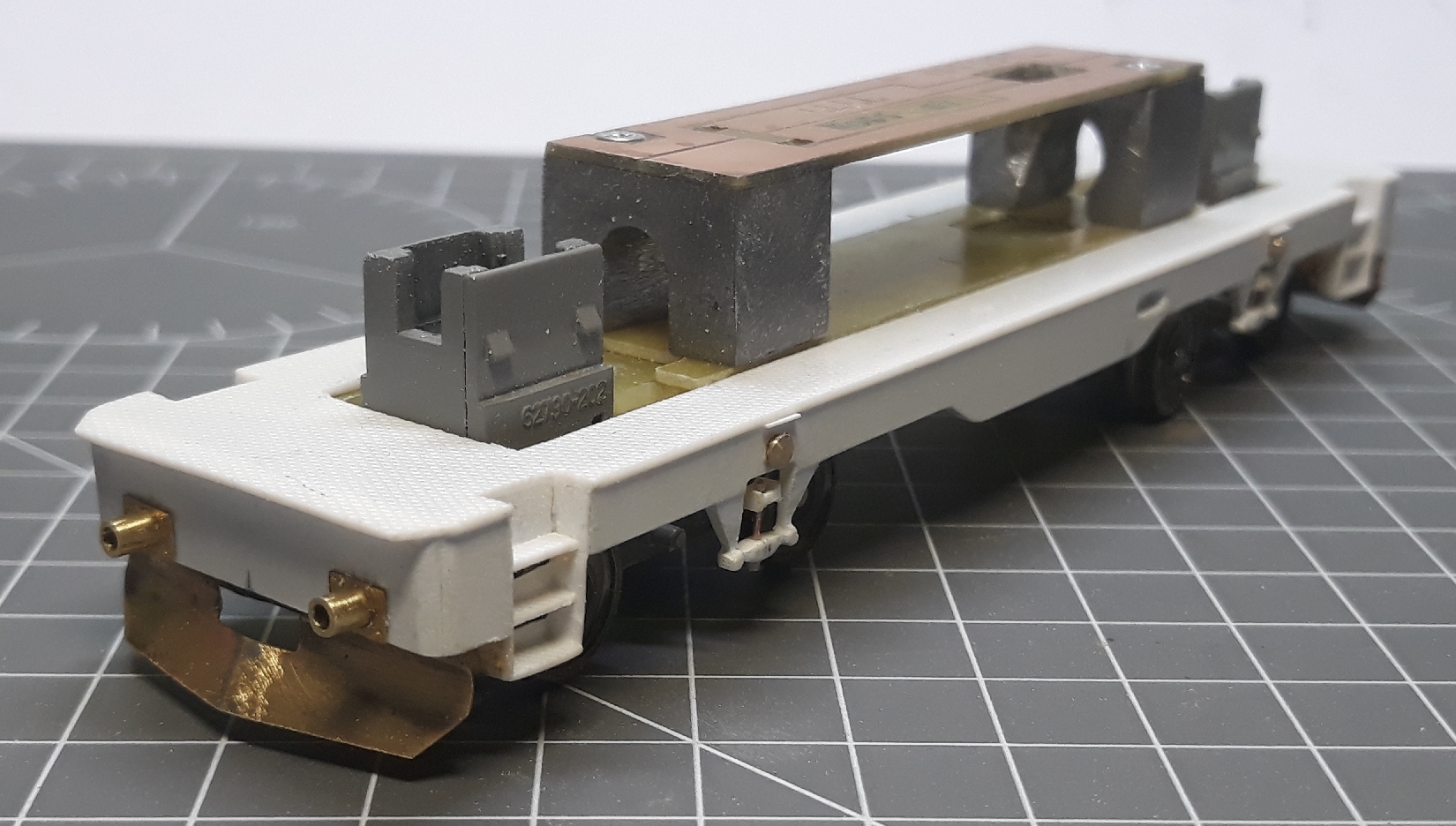

Zlepil som dokopy vnútorný rám s vonkajším. Vyrobil vrchné závažie s plošným spojom.
TiTi
Příspěvky: 395
Re: T465.001
Příspěvekod TiTi » stř 13 lis, 2019 9:17 am
Snažim sa vyrábať závažia jednotne.Aby boli použiteľné do viacerých modelov.Nesmie chýbat značka a výrobné číslo. Každý model dostane čislo pri výrobe rámu.Za 23 rokov modelárčenia dostal hydropielstik čislo 390 :-)

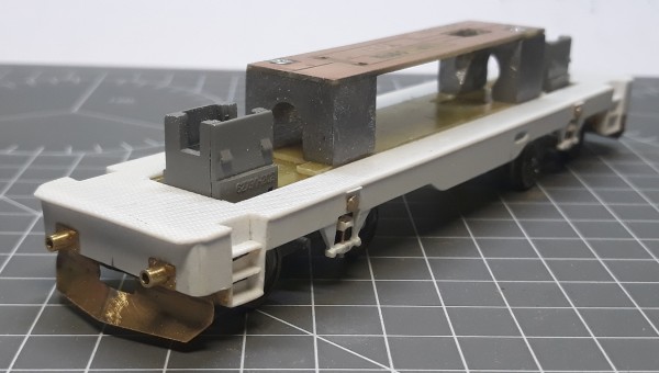

Příspěvekod TiTi » sob 16 lis, 2019 7:44 pm
Osadil som mosadzné doplnky. Pluhy , zdvíhacie čapy , podložky pod nárazníky , pod rám vzduchojemy.

Re: T465.001
Příspěvekod Trixt » ned 17 lis, 2019 12:14 am
Krásná práce. Čím lepíš ty mosazné profily na plast?
