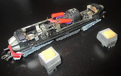

Máš tam mít uvnitř další 2ks závaží přibližně tvaru kostky viz foto
BTTB BR-130-vnitřek plus dvě závaží.jpg (21.95 KiB) Zobrazeno 9624 krát
P.S: Radek mě předběhl s odpovědí...
Stějně je řešen i NOHAB (BTTB)
Podobné obrázky včetně Nohab a Ragulina https://www.google.cz/search?q=ragulin+bttb&client=firefox-b-ab&source=lnms&tbm=isch&sa=X&ved=0ahUKEwjeleuSwbrSAhVBkCwKHQWLDBQQ_AUICCgB&biw=1366&bih=619#tbm=isch&q=nohab+bttb&*

jo závaží jsem našel...zkusil jsem ještě vyčistit dvojkolí a kontakty v lihu a začala jezdit líp...to stoupání jsem se rozhodl předělat protože koleje přilepené nemám a dík za foto jinak bych nevěděl jaké závaží
