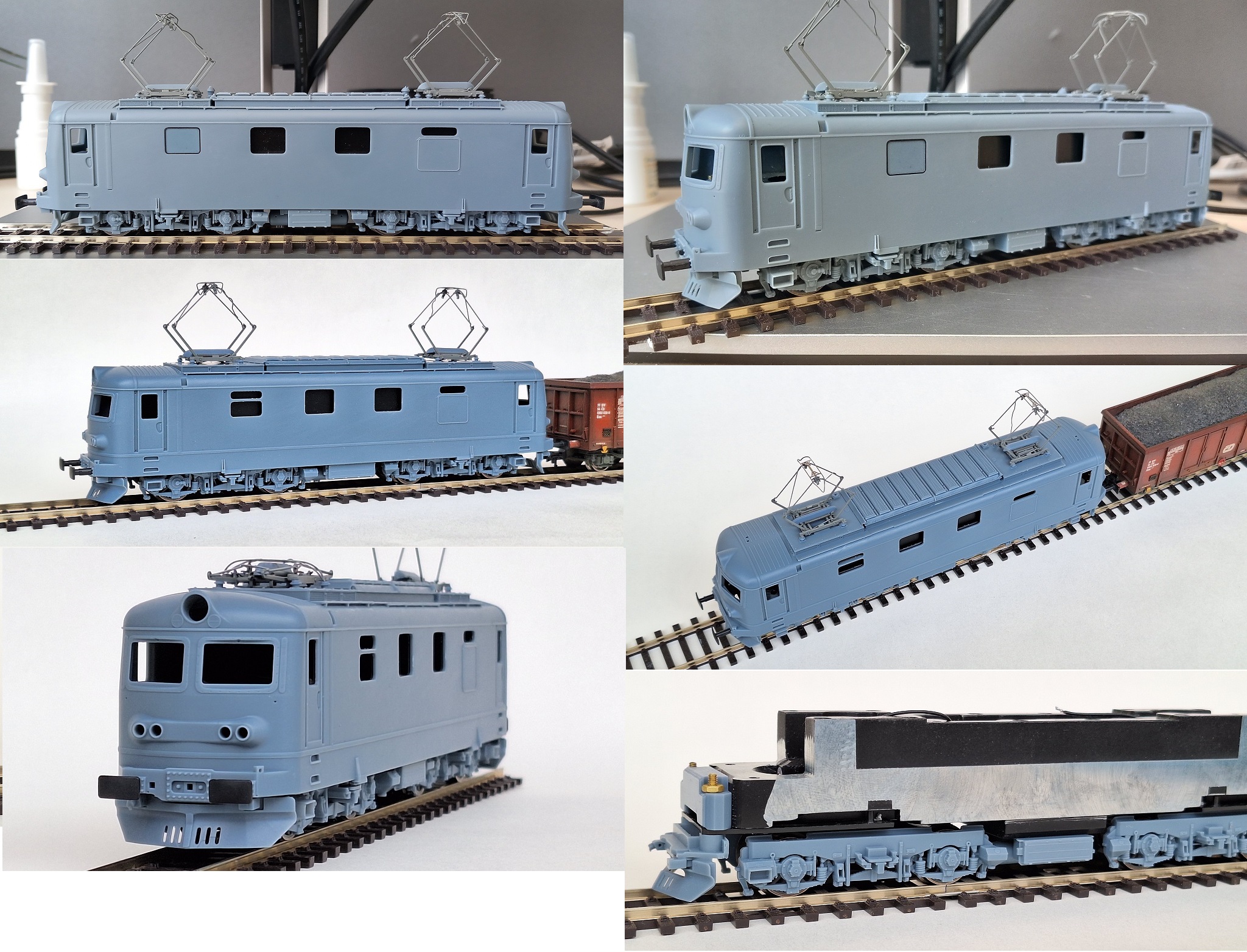

Ještě hezčí, než samotný velký vzor. :D

Z toho se budou blbě dělat ty letité oprýskané dřevěnky... Nechceš to trochu deformovat? :-)

Už jsem přemýšlel, že bych pod plechem bočnice vymodeloval rýhu (vydrolený tmel) na což trpěly 122 s upadlou ozdobnou lištou.

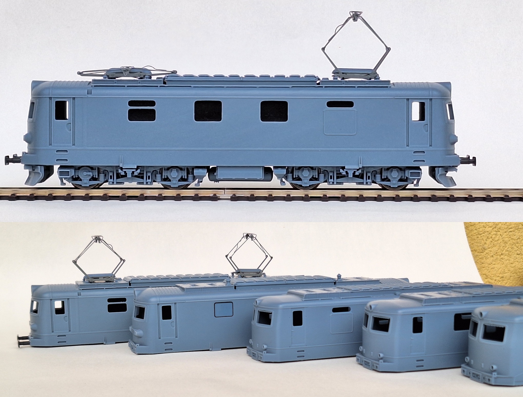

Tak už i ř. 122 spatřila světlo světa.
Přátelé, je mi jasné, že o ř. 121 asi nebude zájem, když ji vyrobí ROCO.
Každé mojí lokomotivě chybí dodělat nějakou drobnost, rozpracovanost je tedy velká.
Já se teď rozhodl zaměřit na jednu řadu a tu dodělat pro případné zájemce.
Čistě nezávazně, měl by někdo zájem o 121, 141, 141 s víkem na bočnici, 122 nebo 123? Můžete napsat SZ, mail, sem, je to jedno.
Cenu jsem stanovil na 4 200 Kč. Obsah a stav sady jsem uváděl pro představu zde: viewtopic.php?f=3&t=14491&start=45#p333744
Chtělo by to fotostan, aby ty fotky k něčemu vypadaly.

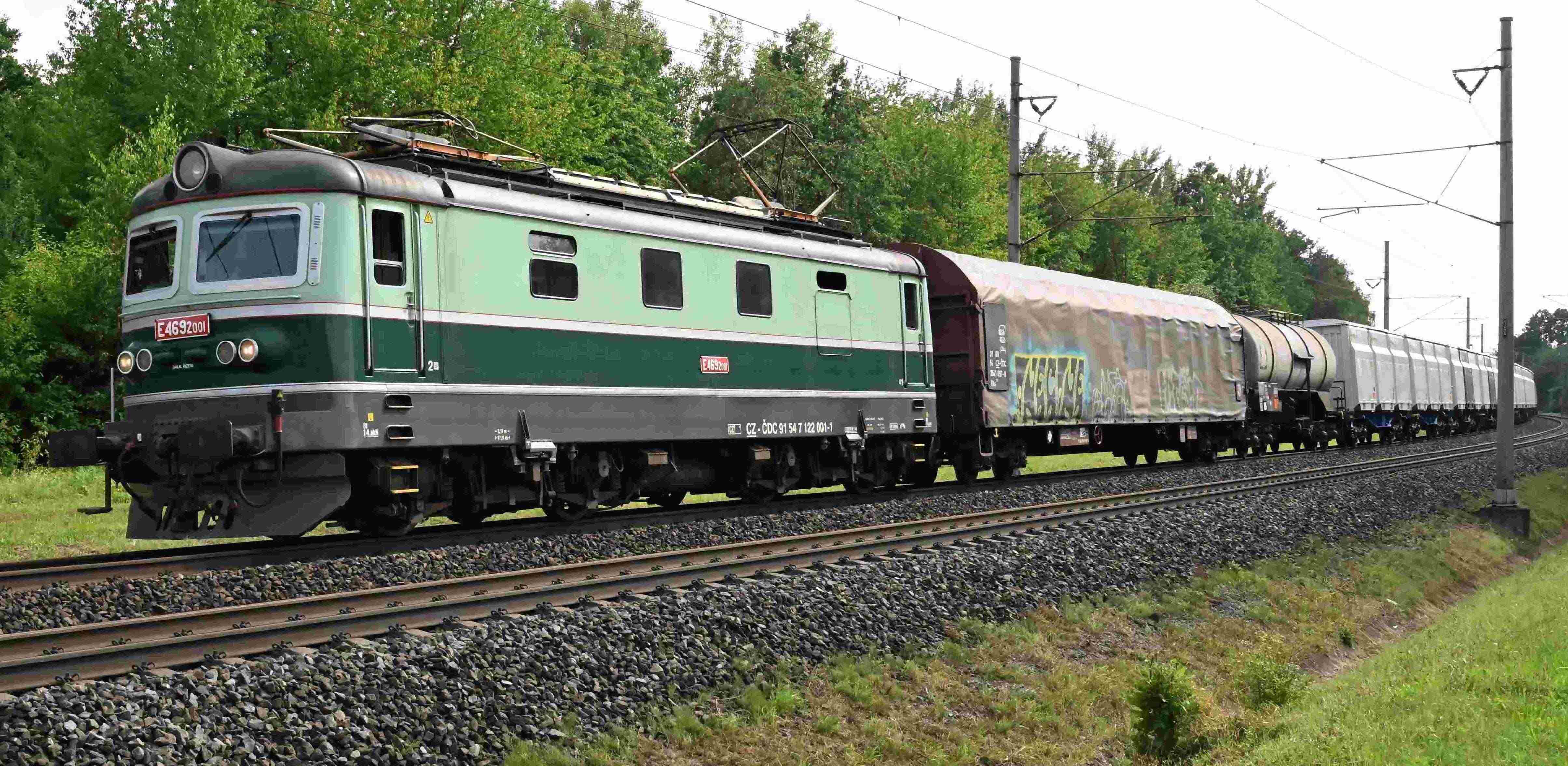

Vypadá to, že jedna z nich by mohla být tohle???
Děkuji :wink:

No jasně, to je ř. 122.

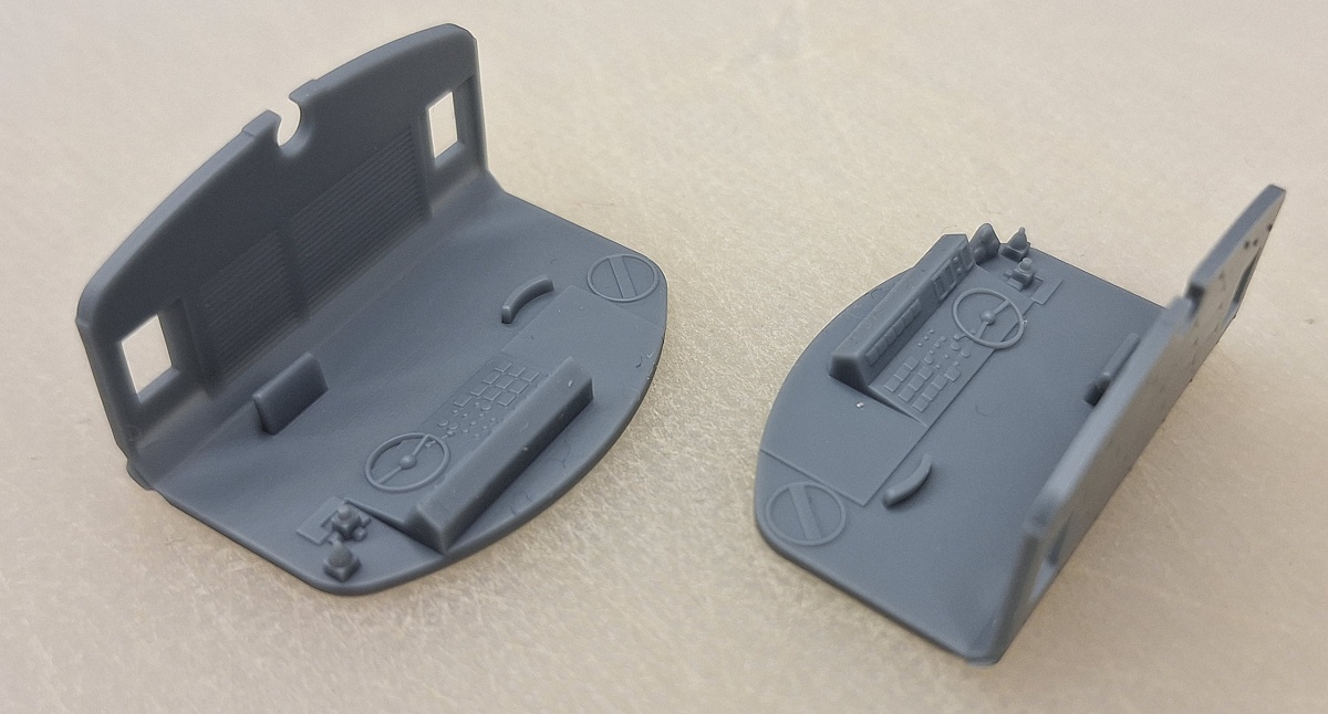

Stanoviště 122/3

Foto stan není potřeba, je to boží a ty fotky jsou dobře nasvícené.
To že se dají koupit pojezdy jsem netušil, docela mě to dráždí :mrgreen:

Synátor na těch uhelkách v poslední době hodně ujíždí.
Když tak koukám na tu velkou předlohu, je mi líto, ale tohle bych asi nedal do kupy.
Teňoučké červené linky kolem stříbrného pásu by mi při povrchovce zlomily vaz.
Ty kastle fakt vypadají nádherně :cry:

Ten stříbrný pásek s červenou dvojlinkou se musí udělat obtiskem, to jinak nejde. Jenže, kde je sehnat? Já už na to nemám časovou ani duševní kapacitu, abych se učil vytvářet obtisky. :lol:

ten proužek se dá nastříkat. 8)

No, proužek snad ano, ale ty červené linky to asi ne.

Vzal bych obtiskový papír, na něj stříkl nějak halabala stříbrný pás a povrch zalakoval. Pak bych v Corelu udělal ty červené pásky, jen do stran o něco širší, natiskl je přes to na laserovce. Pak bych opatrně skalpelem lakovou vrstvu prořízl na správnou šířku (abych měl obě červené linky správně široké) a šel obtiskovat. Papíry A4 od pana Vinaře prodává Happy Model, jsou pro inkjet i laser, dva různé, čiré i bílé. Jen bacha, postup chce vyzkoušet, je to jen nápad na základě dřívějších podobných pokusů s inkoustem.

Pozor!
Strkat do laserovky cokoli, nastříkané barvou, s vysokou mírou pravděpodobnosti skončí poškozením / zničením obrazového válce.
Raději bych si pořídil stříbrný obtiskový papír třeba od Microscale, https://www.microscale.com/Merchant2/merchant.mvc?Session_ID=6c9e943025a81be1c859356e20dae8ff&Screen=CTGY&Category_Code=TF&Per_Page=14&Sort_By=newest&Store_Code=MD&Offset=28 a tiskl na něj.
Další variantou je nechat si vytisknout obtisk u někoho, kdo má nějakou MicroDry tiskárnu, ALPS či OKI. Ta dokáže "stříbrnou", hliníkovou barvu vytisknout.
Poslední možnost je použít šedou barvu (hliník oxiduje) a vytisknout u někoho, kdo tiskne obtisky.
