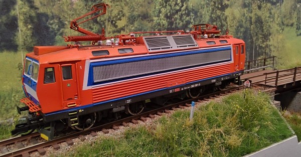

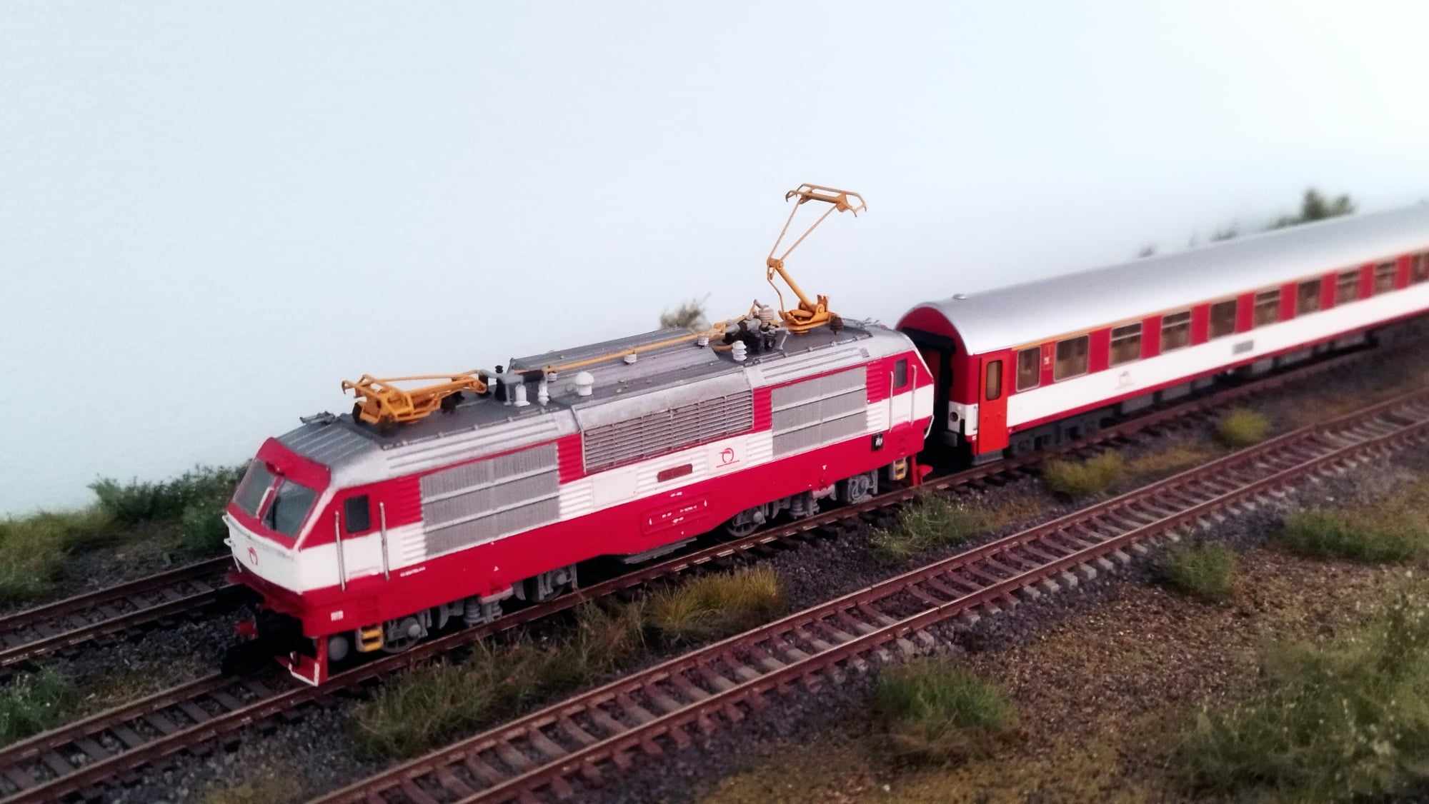

Dokončené další loko 350 001 a 002 ZSSK . Fotka pro inspiraci ostatních.

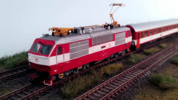

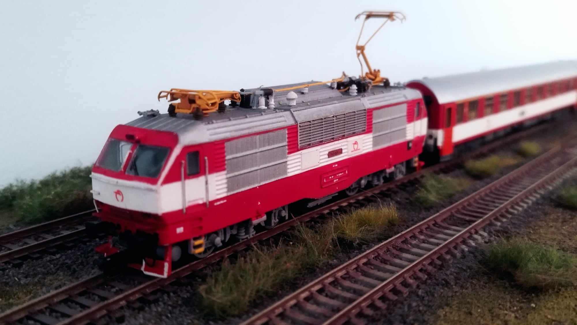

Tak pridám aj jej sestru o pár rôčkov späť ešte bez klimatizácie :wink:

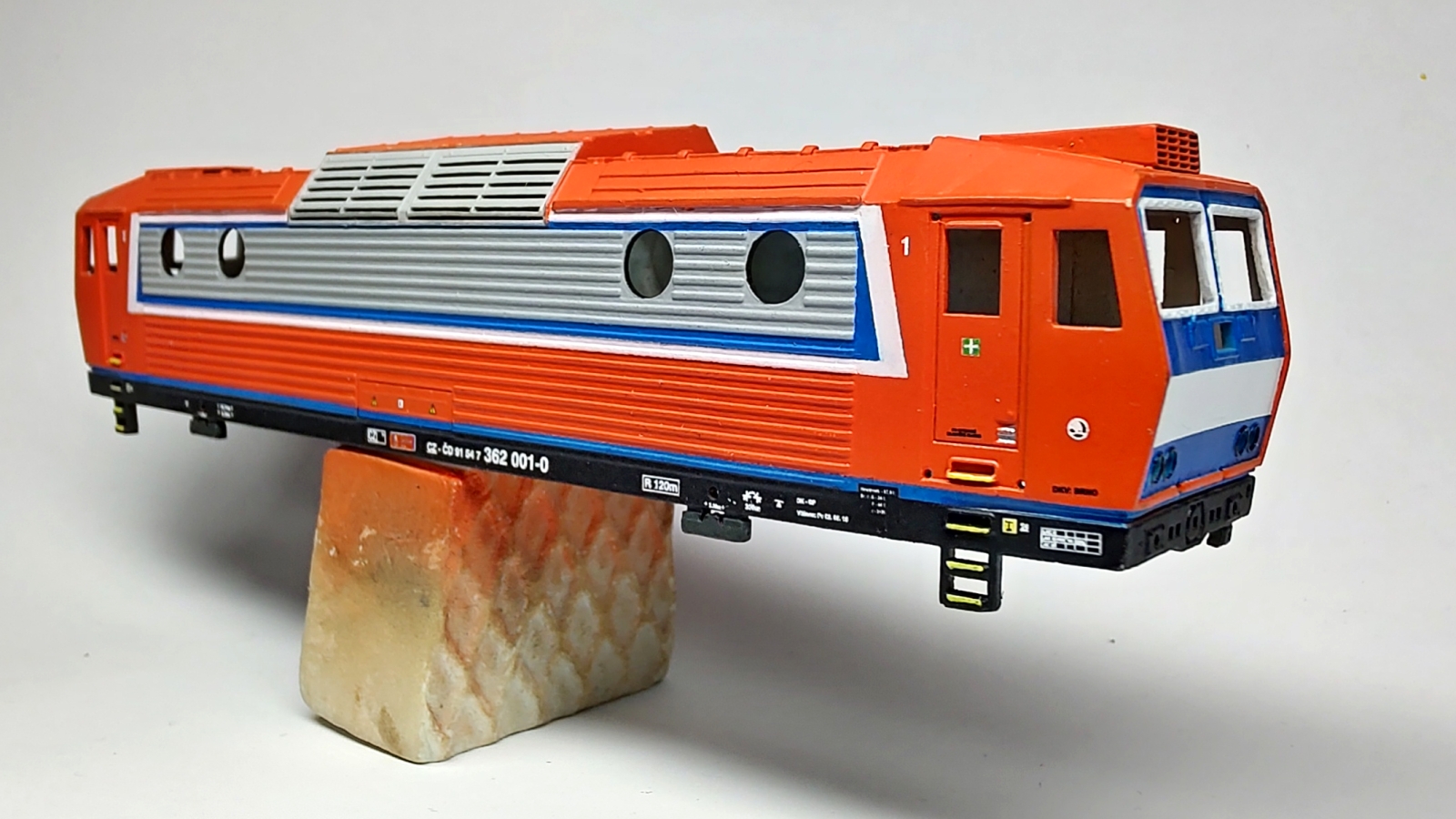

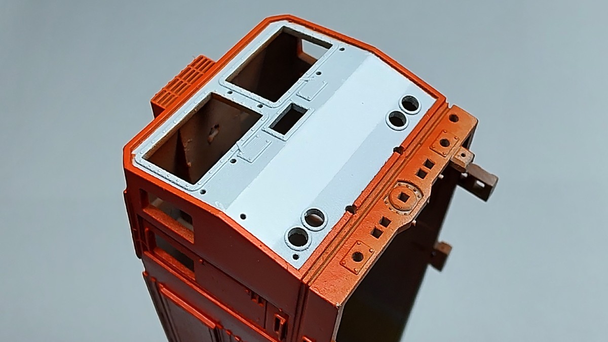

Jen si tady odložím ze stavby, i když je to jiná řada - ale skříň je Altomodels.
Je tam pár chybiček, něco se bude muset opravit a ještě pár význačných špeků mě čeká.
Ale snažím se z tohu udělat opravdu prototyp, včetně jiných okapových žlábků, než mají sériová Esa.
Bude to stavu po rekonstukci a před dosazením LED návěstních svítilen.

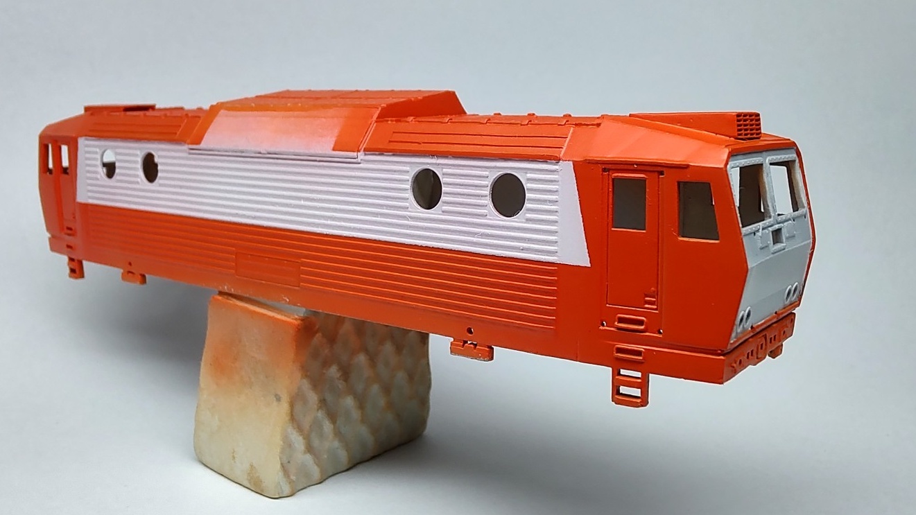

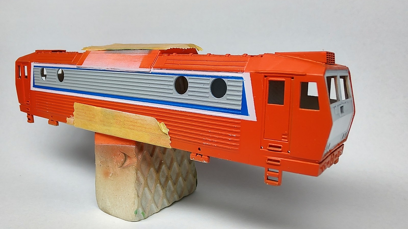

Petře, to si snad nezaslouží zmínku, natož pochvalu. Nejsem žádný Kubrt (Jakub Vilingr), abych tady šířil moudra ohledně airbrushe, tak jen ve zkratce k postupu lakování:
Kastle je 3D tisk Altomodels, přebrousit papírem 1000 a 1600. Pak základ Surfacer Mr.Color hrubosti 1000 ředěný víc než 1:1 a brousit (zase 1000/1600) chybky a úpravy. To opakovat třikrát, jemně, pak už jen tam, kde je potřeba. Na to základovka LifeColor Primer. Barvy používám akrylové LifeColor, ředím 1 díl barvy na 2 -3 díly ředidla se ztužovačem. Pistole Fengda BD-200 s tryskou 0,3 mm, kompresor Fengda AS-189, tlak tak akorát (cca 280 kPa/2,8 baru.), pak to škrtím na pistoli.
Barvy kupodivu pasují dobře, oranžová je LC55 (RAL2004), bílá LC01 (RAL 9010) a modrá LC60 (RAL5005) - viz originál.
S ohledem na vodní povahu barev nanáším spíš jen prášením, opravdu lehce, při vyšším ptůkoku vzduchu to hned za pistolí schne. Takže to jen tak lehce lechtám, jedu několikát tam a zpět, abych nevyrobil kapky, které by někam zatekly. Ale třeba to přejedu 10x, než je ta sytost akorát. Prst na spoušti opravdu jemně. U té bílé se to moc nepovedlo, bál jsem se, aby dost kryla a ona mi stejně někde zatekla. Taky na to prd vidím, se mi zdá, a asi tam bylo vlákno či co. Zkusím to opravit.
Dnes musím pod stříbrnou hodit trochu bílé, pak odmaskovat žaluzie a zkusit najít vhodnou stříbrnou. Následovat bude podstřik bílé pod modrý pruh dole na kastli a modrá dokola a na čelech. Posup maskování je sám o sobě rébus a mám pocit, že všechny varianty mají nevýhody. Mně se to celkově zdá dost strašný, chtěl jsem od toho víc, ale je to boj.

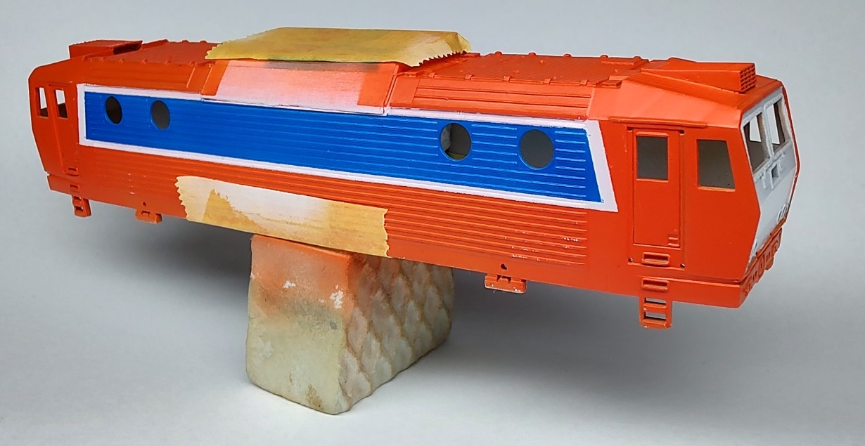

Příspěvekod Zlámalík » čtv 24 říj, 2024 9:01 pm
Zas kousek. Šedostříbrná je Matt Light Grey LC18 a Matt Natural Metal LC24 v poměru asi 2:1.
Bacha, ucpává to trysku 0,3 mm.

Příspěvekod Petr Barchánek » pát 25 říj, 2024 8:30 am
Díky za rozbor. Asi bude na čase změnit typ a značku barvy.
ještě mi řekni, jak postupuješ při sundavání maskování - přebrušuješ to něčím, nebo to není potřeba?
Petr Barchánek
Příspěvky: 398
Bydliště: Zubrnice
Re: E499.2 / řada 150 / 151 a 350 v TT
Příspěvekod Zlámalík » pát 25 říj, 2024 9:37 am
Pokud je tenká vrstva barvy, nedělám s tím nic. Počkám chvilku (než vyčistím pistoli) a pásku opatrně sejmu. Ony obecně akrylky nejsou tak tvrdé jak syntetika, silnější vrstva se jeví "gumovitě", takže pokusy o broušení nedopadají dobře. Když je víc barvy, má snahu se to trhat. Tady nějaké chybky ale jsou a zkusím to opatrně líznout - dám pak zprávu.
Mrkni třeba tady: https://tt120.zlamal.cz/plechovy-kocour ... ezdu-v100/ - skoro na konci příspěku jsou fotky z lakování a celkem to myslím vyšlo.

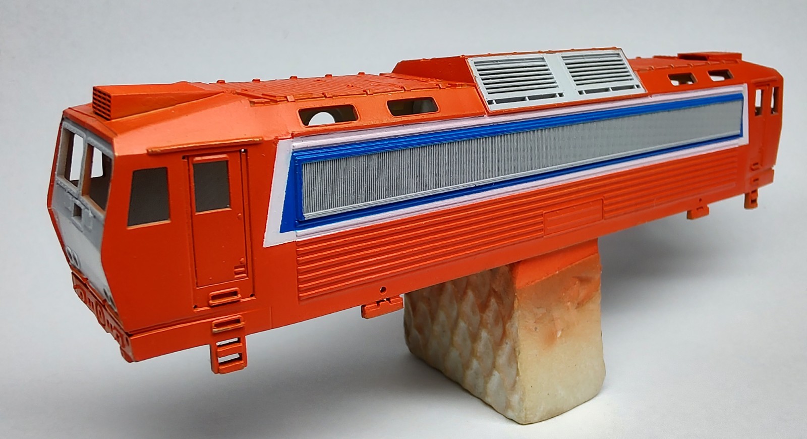

Příspěvekod Zlámalík » pát 25 říj, 2024 8:50 pm
Ivane, jsem béčko. Dnes jsem přehodil v brýlích lupu za silnější a model bych hodil do koše. No, než to udělám, něco jsem opravil a něco ještě opravím, tak třeba to bude "z metru" dobrý. Jo, normálně na kolejišti nepoznáš nic. Ale chci to mít kvůli focení, ono se to pak vždycky někde ukáže. Letadýlkáři se stejně musí smát, co tady patláme...
Brousit prolisy? Snadno. Vezmu šmirgl, ustřihnu si čtvereček cca 2 x 2 cm nebo menší, opatrně jej přehnu napůl, abych měl oblou hranu a jedu. Případně hranu složím víc... Rohem takového šmirglu zvládnu i podbrousit žaluzie, malé plošky, prostě si rožek ohnu jak potřebuju... Můj nejoblíbenější nástroj je prostě jednou či nadvakrát přehnutý čtverček šmirglu. Na 3D tisk beru tak 800/1000, na surfacer 1000/1500, na barvu 2000.
Dnes byla zase akce - nastříkal jsem střešní žaluzie (na fotce působí světlejší, jak jsou pod lampou), štětečkem dotíral hrany barvy, natřel jsem hranu nad boční mřížkou a ladil barvu v prolisech.
Edit: opravil jsem červenou na spodní půlce kastle a dal novou fotku už bez pásky. Začíná to vypadat k světu.
Příspěvekod Zlámalík » sob 02 lis, 2024 11:01 pm
Už se to blíží:
Příspěvky: 3111

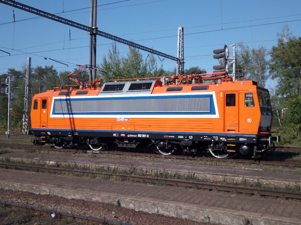

Příspěvekod Milan.D. » ned 03 lis, 2024 8:52 am

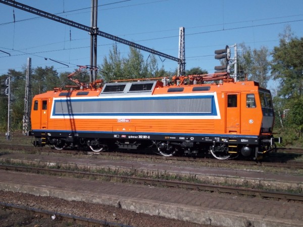

Krásná a čistá práce, tohle vymaskovat a stříknout už chce fištróna, to už člověk musí být Pan modelář. Přidávám obrázek předlohy z Jihlavského městského nádraží 9.10.2021 :D

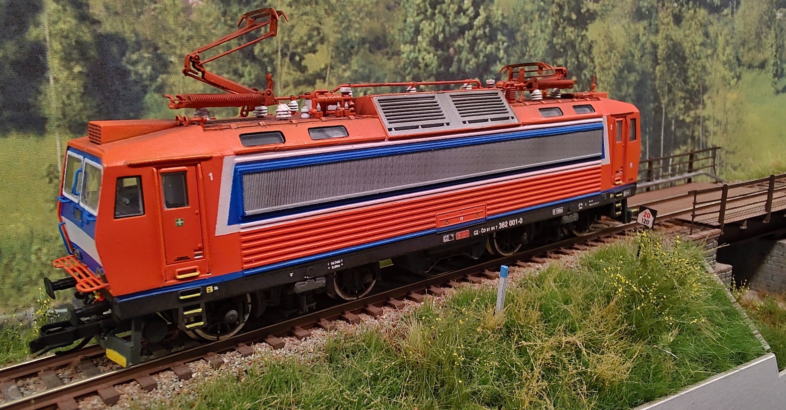

Příspěvekod Zlámalík » stř 06 lis, 2024 1:51 am
Jen si tu odložím a jdu spát.
Jezdí, svítí, bzučí. Pár věcí ještě chybí - správné nárazníky, lité tabulky, zkorigovat svícení. Uf.
