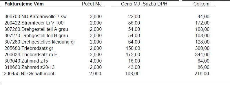

Takže zase buďme o něco chytřejší:
Objednané díly V100 1.1.2011...dodáno 16.1.2011.....velmi slušné
Náhradní díly dorazily, něco není, něco stojí 2 x více než mělo dle ceníku (bohužel jsem se s tím už setkal),
nedorazilo: chybí pravé sběrače a ozubená kola 19, teď nejsou

no tak už teď to je za nějakých 1570,- + cca další 300kč za ty sběrače a kola č.19. viz tabulka nahoře. a to se ještě musí přidat motor,setrváky,kardany.

Cena dílů je docela dost přehnaná.Sběrací plíšky jsem taky kupoval za 22kč a né 70kč.
