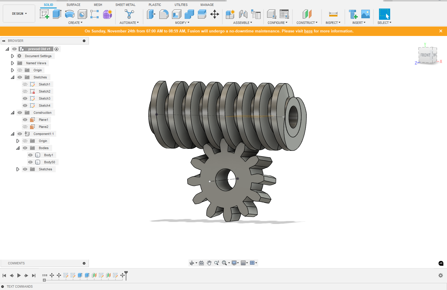

Ještě jsem Vítka požádal aby změřil průměr šneku - tedy v tomoto případě vnější hlavový ;-)
Poznámka k měření ozubených kol - roztečnou kružnici lze měřit těžko.
To co dokážeme jednoduše měřit je vnější rozměr kola - tedy přibližný průměr hlavové kružnice.
U šneku je to samozřejmě podobné ;-)
Zdenek Valter
Příspěvky: 3462
Bydliště: Ústí n.L.
Re: pojezd pro žabotlam tentokrát v tt
Příspěvekod Zdenek Valter » ned 24 lis, 2024 9:33 pm
Tak vnější rozměry šneku jsou 4,5 - roztečný průměr by měl být 3,7 mm
Osová vzdálenost mi vychází na 4,25 mm.
Zdenek Valter
Příspěvky: 3462
Bydliště: Ústí n.L.
Příspěvekod Zdenek Valter » ned 24 lis, 2024 10:47 pm
Svůj smutek a vztek z vlákna "Když se nedaří" v 3D tisku jsem přetavil v naistalování Pluginu do Fusion pro různá převodová soukolí.
Vítkův současný převod (modelace):

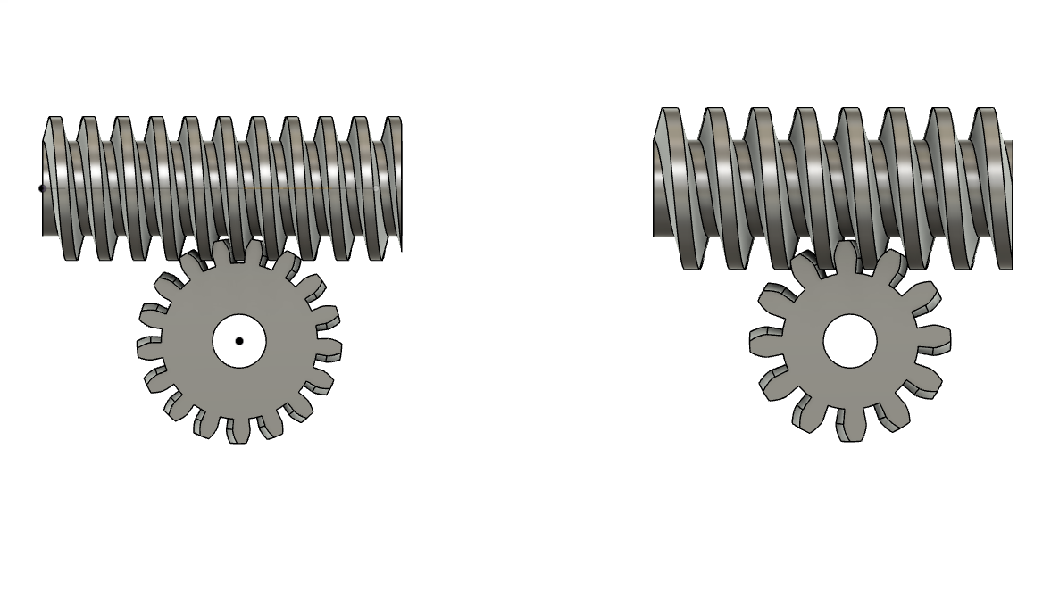

Příspěvekod Zdenek Valter » ned 01 pro, 2024 3:01 pm
Tak jsem našel chvilku a pro tuto osovou vzdálenost mi vychází převod v modulu 0,3 s kolem 17z a šnekem průměru 4 mm.
To je sortimet ALS - potažno vitty pojezdy.eu
