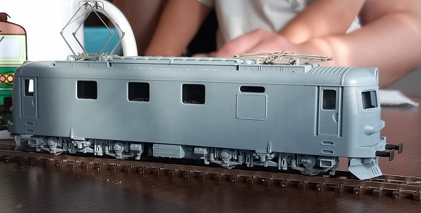

Musím odečíst 9, 11 a 12 - ony jsou na fotce levá a pravá maska, aby to mohlo být jakoby položeno zrcadlově. Ve skutečnosti jsou náhon rychloměru i uzemňovače u obou řad umístěny shodně. Ale to nebylo z fotky patrné.
Na trojku jsem úplně zapomněl, ta je u uhelky ještě vyříznutá kvůli otáčení podvozku, ale ukázalo se, že to není potřeba.
Bobina má ještě:
- kratší listovou pružnici primáru,
- primární pružnice má o jeden list méně,
- sekundární pružnice má o jeden list méně,
- nouzový závěs sekundáru je u Bobiny rovný, u uhelky je mírně vybočený vně,
- šikmé táhlo u sekundární pružnice, na kterém visí brzda je u Bobiny trošku užší.
Takže 12 - 3 + 5 = nakonec 14 :mrgreen:

Asi bych to tak růžově neviděl, se svými znalostni budu rád i za bramborového... :mrgreen: Ale že se mi doma potulují dva odlitky na BTTB podvozku, tak koukám trochu po předlohách...
Pawlik píše:Jéé, on si s tím dal někdo práci. :D Velmi dobře!
Bobina má ještě:
Spíš mě jen zajímalo jestli tam může být tolik rozdílů, když na letmý pohled to tak moc vidět není, ale neoznačit si to tak za chvíli nevím co jsem našel před chvílí... :mrgreen:
Na listové pružnice jsem taky koukal, zdáli se mi trochu jiné, ale nějak jsem se v těch jednotlivých listech už ztrácel tak jsem hledal dál... až jsem na ně zapomněl... a to že jsou ty u kol delší mě nějak ani netrklo, i když jsou na stranách zavěšené jinak, čehož jsem si všiml... Ale když na to koukám tak to je vidět docela dost.

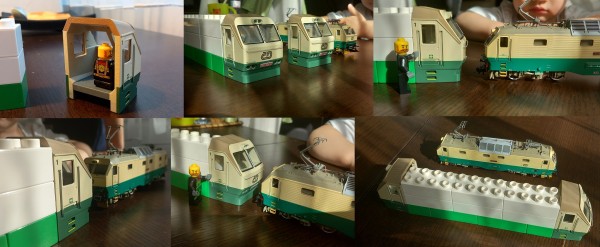

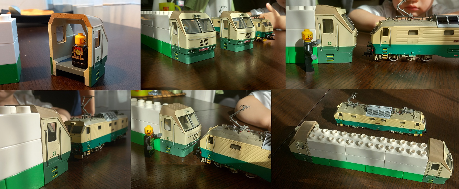

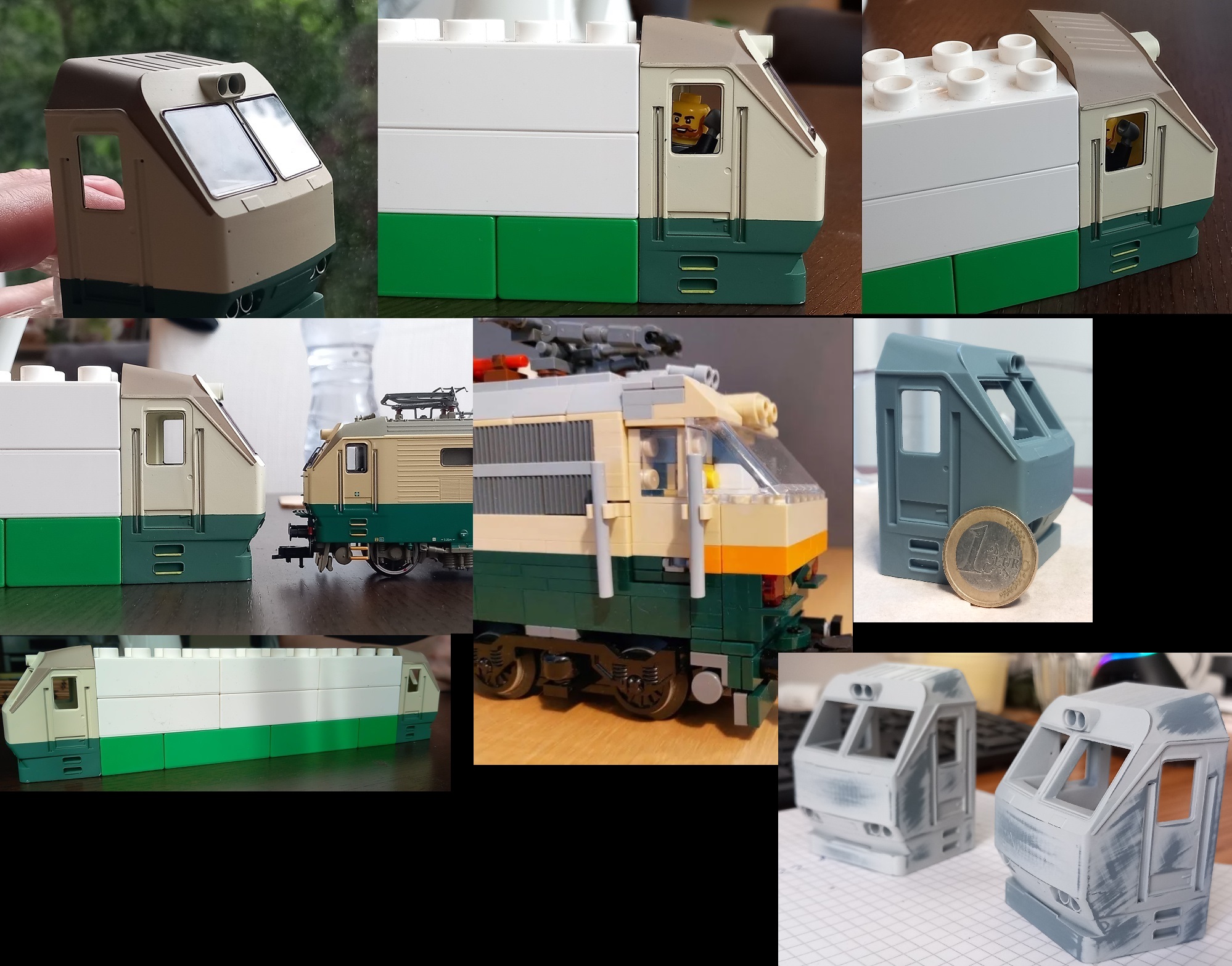

Odskočil jsem si k trochu většímu měřítku - vylepšení pro kamarádovy kluky k Lego vláčkům. 1:49 podélně a svisle, 1:(49 x 0,8) příčně.
Vytisknout to na tom mém pružném krámu byl docela oříšek.
No, ještě na tom nějaká práce a potenciál ke zku*vení je. :D
Pawlik
Příspěvky: 294
Re: Lokomotivy ř. 121 a 141 na pojezdu MTB v H0
Příspěvekod Zlámalík » úte 28 kvě, 2024 6:29 am
Hoho dobrej masakr! Tím se můžeš teď živit, jen co se to rozkřikne.
Příspěvky: 3235
Příspěvekod Pawlik » úte 28 kvě, 2024 7:26 am
Tisk 32 hodin a povedlo se to až na 4. pokus. :mrgreen: To by byl spíš takový monkey business s touhle produktivitou.
Pawlik
Příspěvky: 294
Příspěvekod Ivan » čtv 30 kvě, 2024 1:21 pm

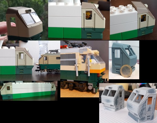

Ty jo, duplo :roll:, paráda.
Ještě něco takového pro "malé" lego City.
Příspěvky: 2492
Příspěvekod Pawlik » čtv 30 kvě, 2024 2:45 pm
To je pro Lego City, na tohle:
https://www.ferinatrains.cz/banan--e499-zelenokremovy/
Z dupla jsem si postavil jen tu bočnici, abych měl představu, jak to bude velké.

Příspěvekod Pawlik » stř 12 čer, 2024 5:04 pm
Omlouvám se všem, co tohle vlákno otevřeli kvůli 121/141.
Fertig!
Zpátky k uhelkám.
Pawlik
Příspěvky: 294
Příspěvekod Zlámalík » stř 12 čer, 2024 5:13 pm
Nádhera! Kostitřas Duplo bude další v řadě, počítám.
Příspěvky: 3235
Příspěvekod Pawlik » stř 12 čer, 2024 5:23 pm
Těm mrňousům ty staré dřevěnky už moc neříkají, jak je nevidí v provozu. Dva ze tří zpovykanců po spatření banána poptávají Eso, třetí neumí mluvit. :D
Tak jsme si s kamarádem https://www.liaznavzdy.cz/nedtrans/galerie.php říkali, že ty 363 vytisknu a on udělá povrchovku, to bude jiná úroveň.
Až obdarovaný kamarád naroubuje tu kabinu na Lego City vlak, hodím sem fotku.

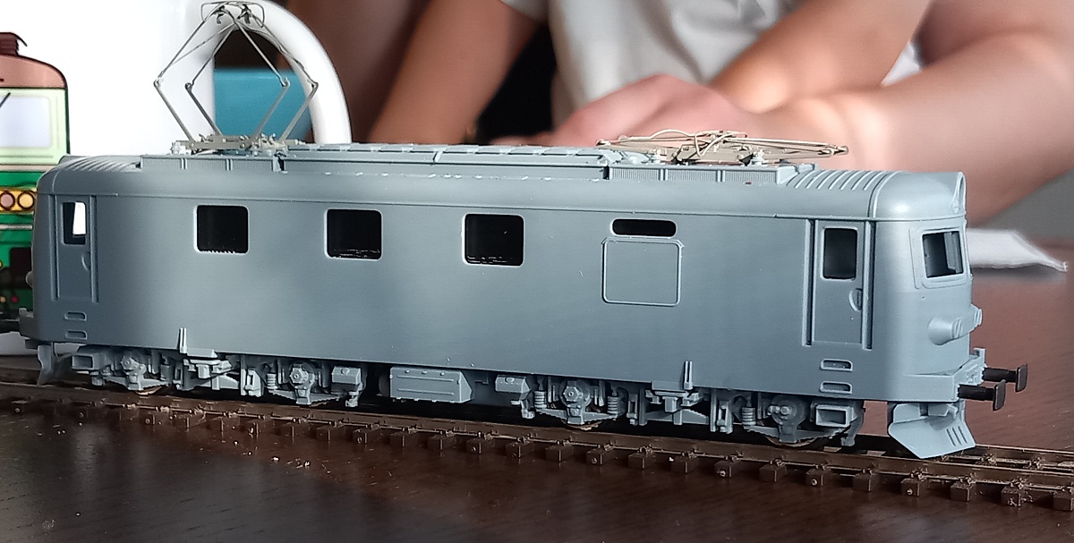

Příspěvekod Pawlik » stř 03 črc, 2024 8:06 am

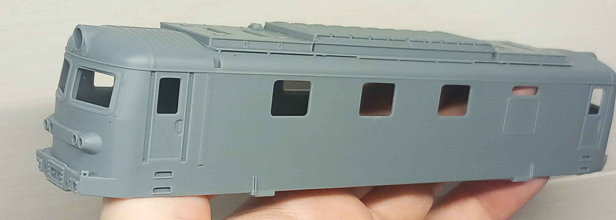

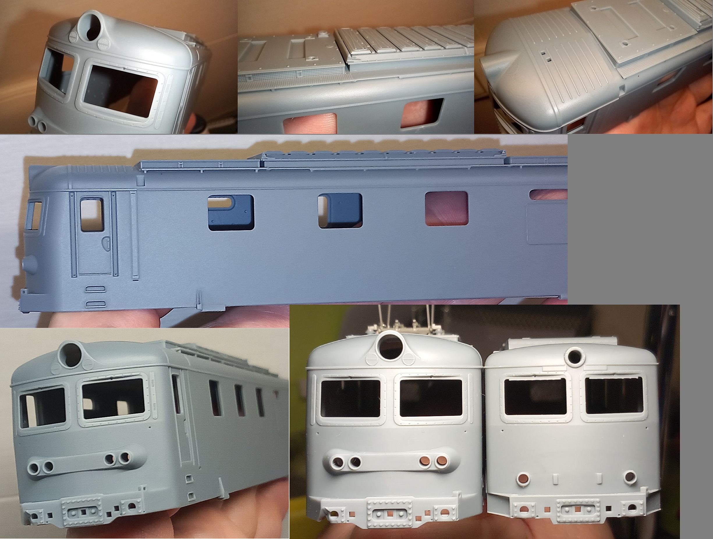

Protože ROCO vyrobí to, co já tu ukážu, rozhodl jsem se vám udělat radost a vyprovokovat je s řadou 123. :mrgreen:
Ze 121 zbyla jen čelní okna a dekly odporníků, jinak je to úplně jiná lokomotiva. Střecha je nejhorší, to je tak 70 % práce.
Osazení na MTB pojezd bude trošku oříšek, kvůli větší délce skříně, nějak budu muset posunout kulisu spřáhla a hlavně ji k něčemu přichytit stejně jako pluh. Asi si vytisknu nějaký adaptér.
Osvětlení se samozřejmě použít nedá. Skříň jsem rozlámal při vysochávání z podpor. Až budu mít další, udělám lepší fotky.
Pawlik
Příspěvky: 294
Re: Lokomotivy ř. 121,2,3 a 141 na pojezdu MTB v H0
Příspěvekod Zlámalík » stř 03 črc, 2024 9:55 am
Šroubky okolo čelních oken jsou předpokládám funkční, jen na fotce už zašroubované, že ano.
Příspěvky: 3235
Příspěvekod Pawlik » pát 19 črc, 2024 6:35 am

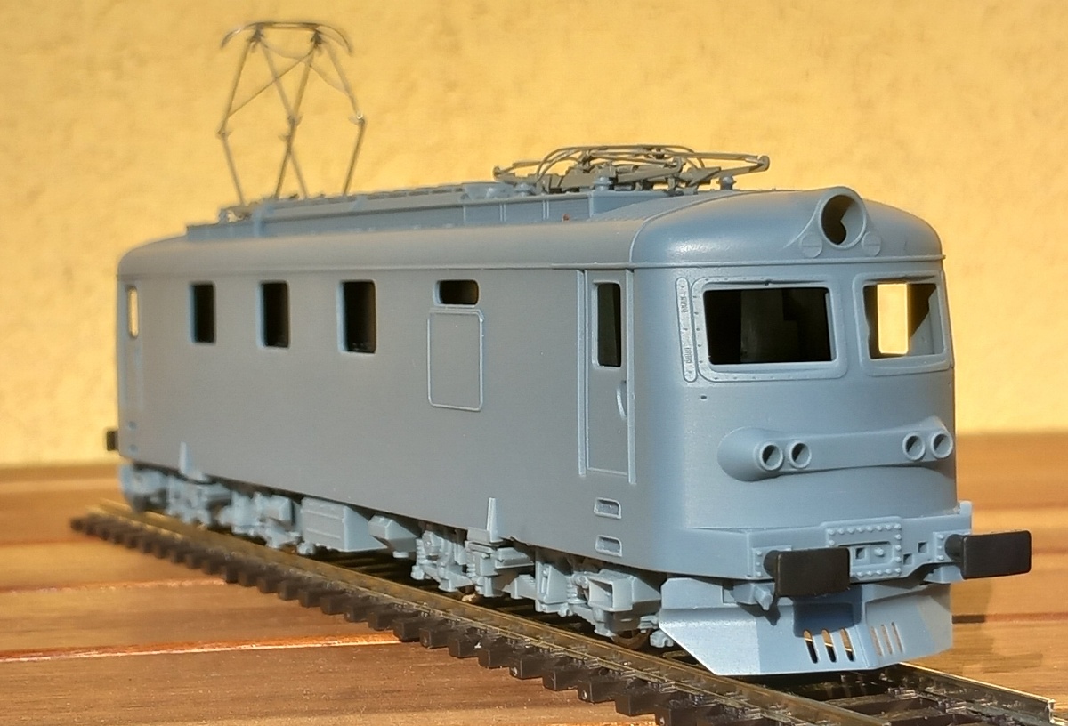

Velké úsilí, malý pokrok:
