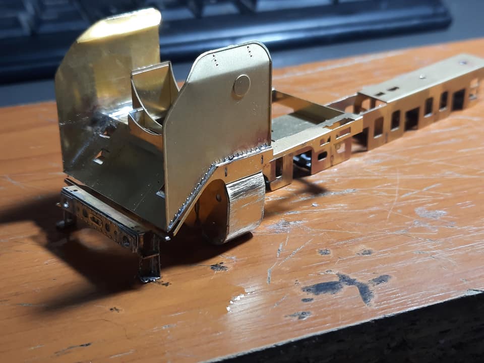

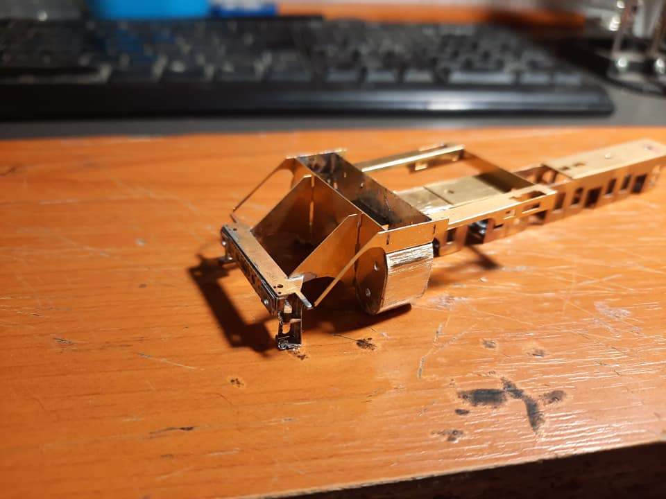

Pokračuju...
Tyhle dílky přijdou zevnitř rámu na zesílení aby bylo možno vyříznout závit.
