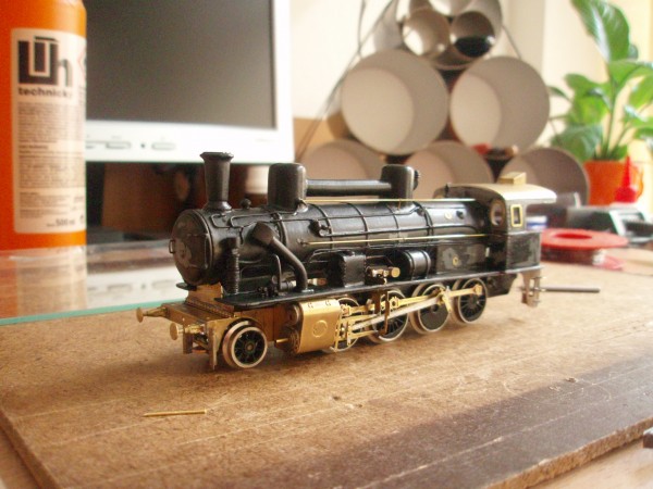

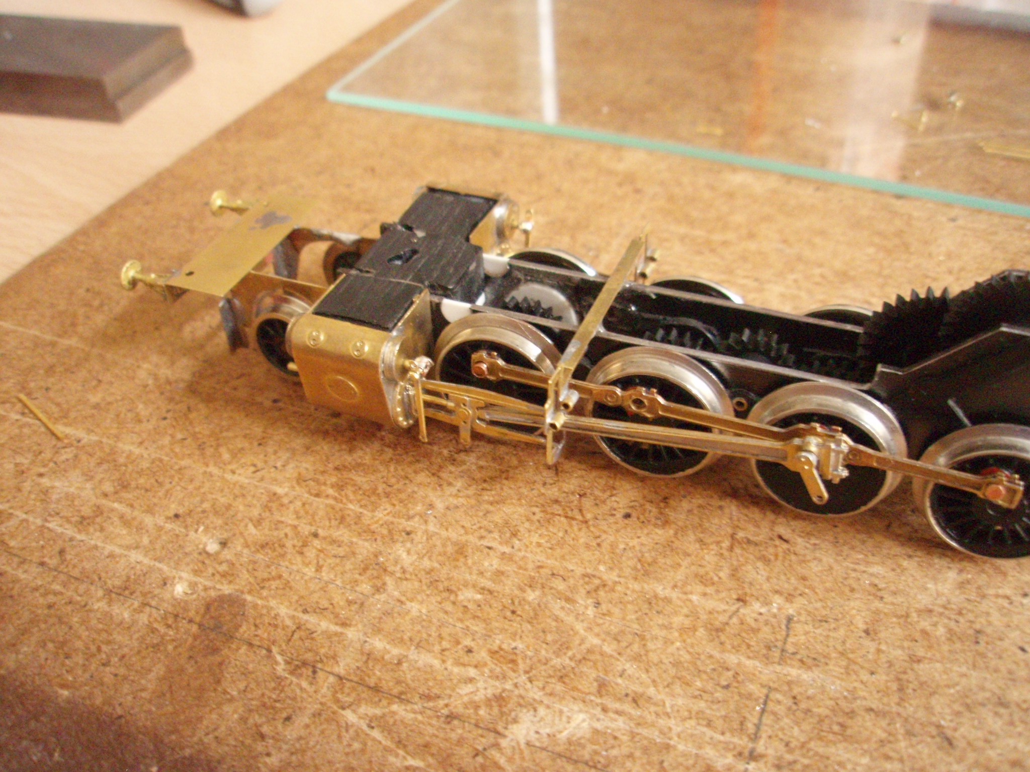

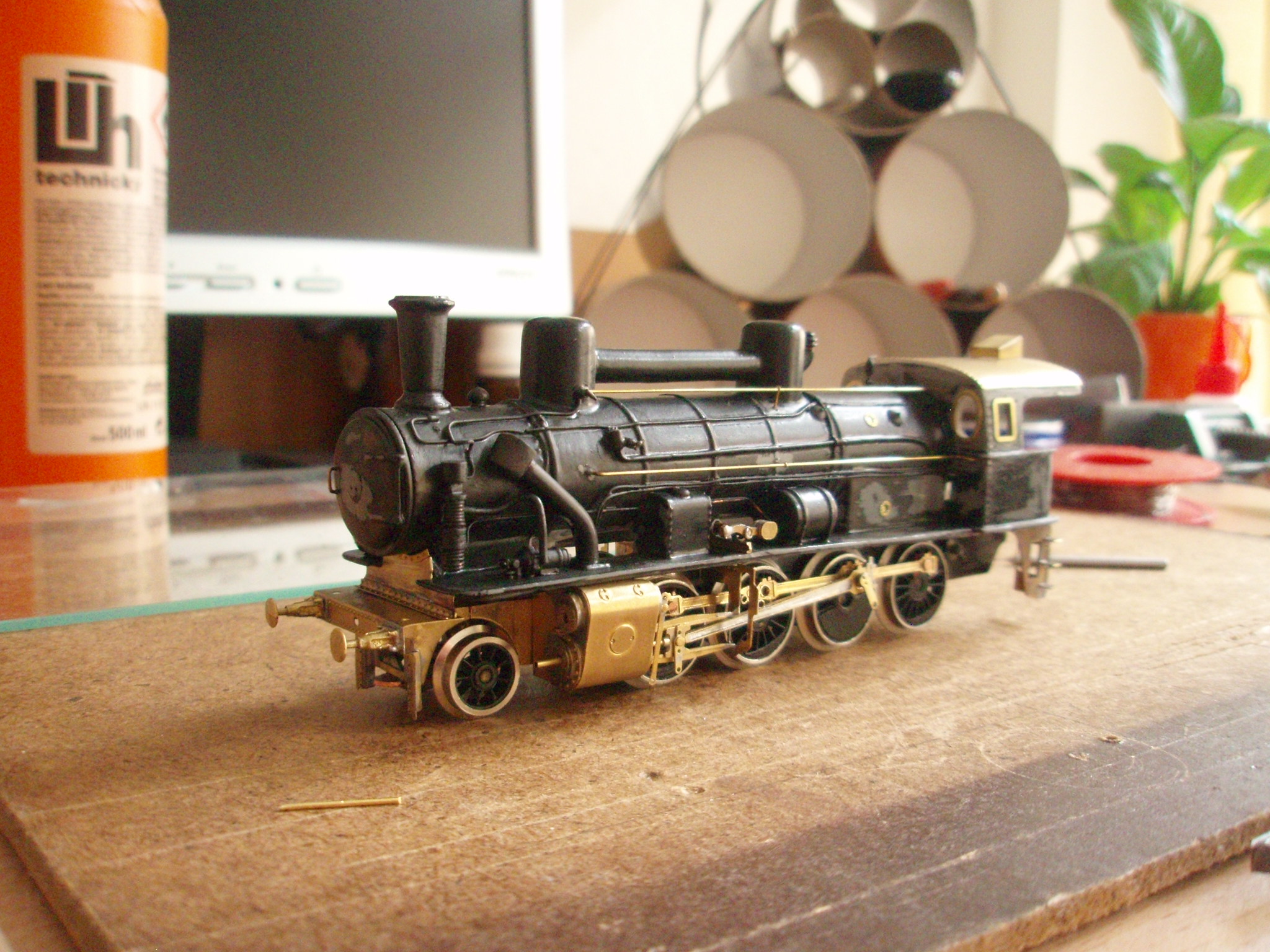

Zdravím,
trochu jsem pokročil se svým čtyřkolákem. Hadička mě napadla taky, ale nakonec jsem osadil unašeče od pojezdů.eu a spokojenost. Už to vypadá přibližně jako čtyřkolák :D

Re: Stavba čtyřkoláků 434.0, 434.1 a 434.2
Příspěvekod IRIS » sob 26 bře, 2016 7:22 pm
Ó jak krásně prokoukl starý pikácký pojezd.
