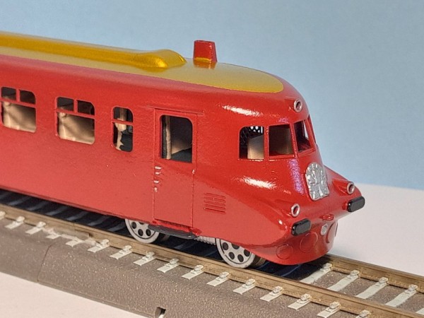

Posílám slíbenou mobilní fotku kastle snad lépe viditelné, položené na kolejích. Co se týče použitého odstínu, tak snad by to měla být červená karmínová RAL 3002

Díky je pěkná - za mě jen škoda těch příček v oknech, budou se blbě dodělávat a bez nich to nebude úplné. Ale chápu, že záleží na tom jak je tlustá stěna výtisku v místě oken, zasklívat každé okno ze 3 částí není cesta. Já jsem udělal kolem oken a tím i příčku zahloubení na stěnu jen 0,4mm, takže plánuji zasklení podlepenou fólií. Se samostatně vyřezávanými okénky se nekamarádím a nikdy se mi to ve vlastním provedení nelíbí.
Na modelu mne mate ten okap na přechodu bočnice a střechy nad okny - na továrních fotkách není, v depozitáři na voze byl a nyní opět není. Předpokládám, že byl na vůz dodělán někdy po válce a nyní je vůz opět proveden do továrního stavu. Otázkou je zda v době s okapem byla i zlatá střecha. před současnou rekonstrukcí byl vůz myslím celý červený. Ale jsou to mé domněnky, které nemám potvrzené. Kniha "Slovenská strela" od RCH snad dorazí k Vánocům, tak třeba na některé otázky odpoví.

Co se týče oken, tak 3D tisk v tomto případě neudělal to dělení dostatečně jemné, takže jsem usoudil udělat to zvlášť dodatečně vč. rámu. Navíc v horní části, kde je posuvná část, je tato výrazně hlouběji.
U okapu máte pravdu. Až Vám Ježíšek donese knihu (mimochodem výborná, ale děsně veliká), tak zjistíte, že ten okap tam instalovali v roce 1965 při jedné z dílčích oprav kvůli zamezení zatékání. Při nedávné opravě byl samozřejmě odstraněn. No já to zjistil až po nalakování, ale je možné, že to ještě budu řešit.

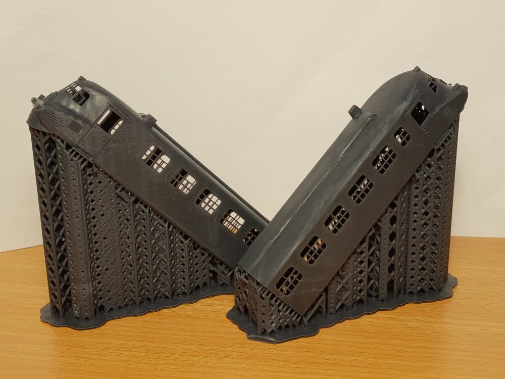

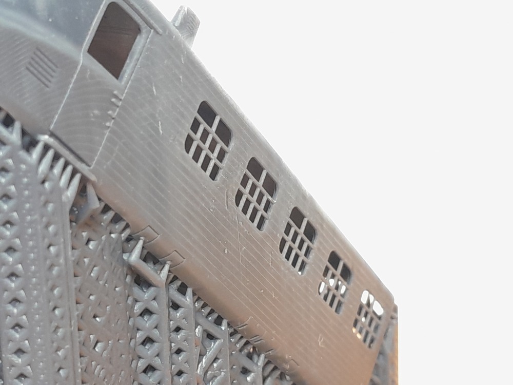

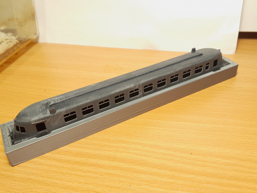

Tiskl jsem teď doufám finální provedení karosérie, tak jen pá ukázek, jak to tisknu. Dělám náklon zvednutím čela a celek otáčím na platformě o 45° v horizontální rovině. Dělat náklon i kolem podélné osy vozu se mi neosvědčilo - vždy byla jedna ze stran výrazně horní než druhá. Do oken jsem domodeloval mříž, která vyztužuje příčky při tisku. Jejich odstranění je poměrně snadné a nejsou podpory kolem bočních stěn, což zase zvyšuje riziko chyb. Navíc vyříznutí jemné mříže je pro mně snazší, než odstranění tuhé podpěry z jemné příčky. Klasické podpěry jsou tedy jen na spodní hraně skříně, pomocných spojkách, v rovině řezu skříně a na příčkách mezi čelními okny, kde to s ohledem na polohu nejde řešit tou mříží. Příčky spojující bočnice odřezávám až po slepení obou polovin skříně.
michal_d
Příspěvky: 447
Re: Slovenska strela M290.0 v TT - Nic pro "počítače nýtů"
Příspěvekod michal_d » ned 14 pro, 2025 10:04 am
Pro lepení skříně jsem si vytiskl z PLA jakousi formu, která mi zaručuje, že skříň neslepím křivě. Z roviny řezu se musí většinou zabrousit pár desetin milimetru materiálu, který je tam vlivem podpěr navíc. Při broušení tedy stačí vkládat obě sesazené obě poloviny do formy a když se vejdou bez vůle, tak je vše správně. Spoj nechám ve formě i vytvrdit. Následně se vloží rám pojezdu a přišroubuje se spodní díl skříně, který zabraňuje deformaci skříně do šířky - že vše sedí opět kontroluji ve formě...

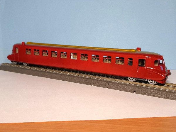

Příspěvekod michal_d » ned 15 úno, 2026 3:37 pm

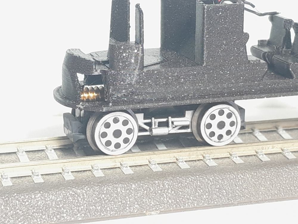

Stavba se pomalu sune dál. Karoserie je již v podstatě připravená do laku. Hlavně jsem ale pohnul s podvozky - přišly lepty, takže jsem nakašíroval kola a podvozek nasadil imitaci rámu. S podvozkem je potíž, že tím jak je zkrácený, tak se mezi dvojkolí nevejde co má a navíc je to hrozně utopené vlivem tloušťky disků kol...
Disky dvojkolí jsem natřel černou akrylovou fixou. Leptané imitace s charakteristickými otvory pak hliníkovou, původně jsem je chtěl nechat v surové alpace, ale nevypadalo to dobře. Leptané středy jsou nalepené do vybrání disku, jen se musí pohlídat, aby byly dobře zabarvené konce osy a i vnitřní plocha leptu prosti ose, aby nedošlo ke zkratu. Ale ve finále vteřinové lepidlo je dobrý izolant...
Samostatné podvozky vypadají vlivem zkrácení až směšně...
Ale jak bude vidět v dalším příspěvku, tak pod vozem to tak hrozné není.

Příspěvekod michal_d » ned 15 úno, 2026 3:39 pm
Ono to pod vozem skoro není vidět a pozornost poutají hlavně ta kola.
A z normálního pohledu lehce z nadhledu už je to spíš o dojmu, že mezi koly "něco je"...

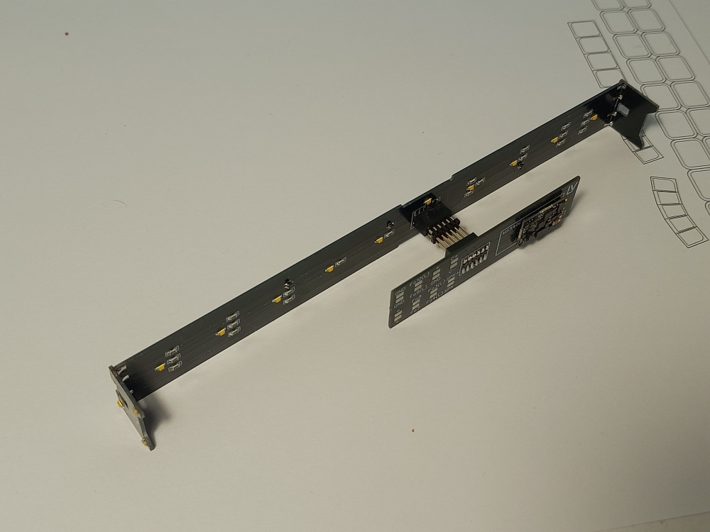

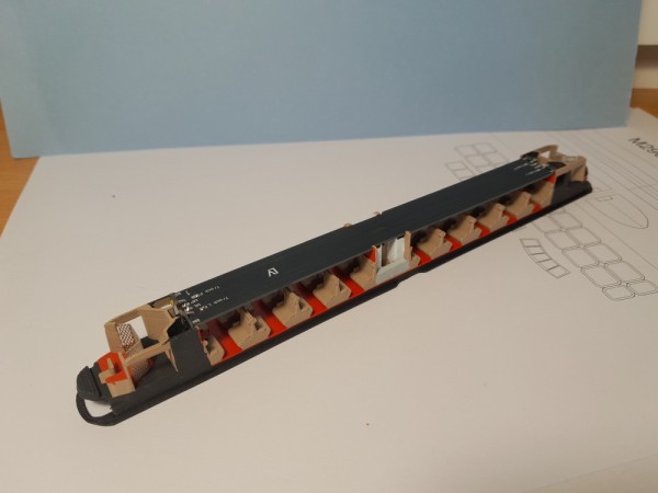

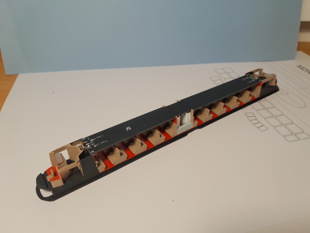

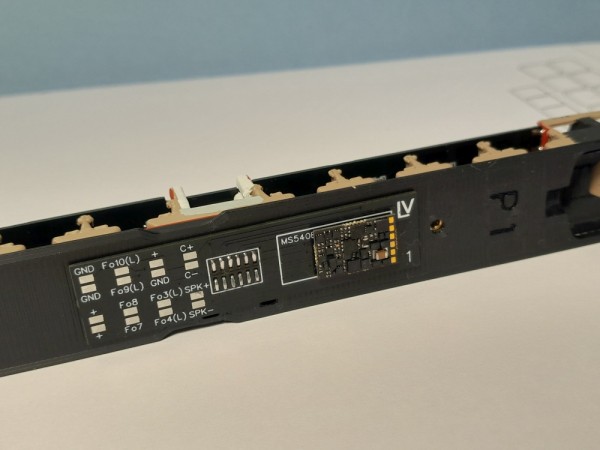

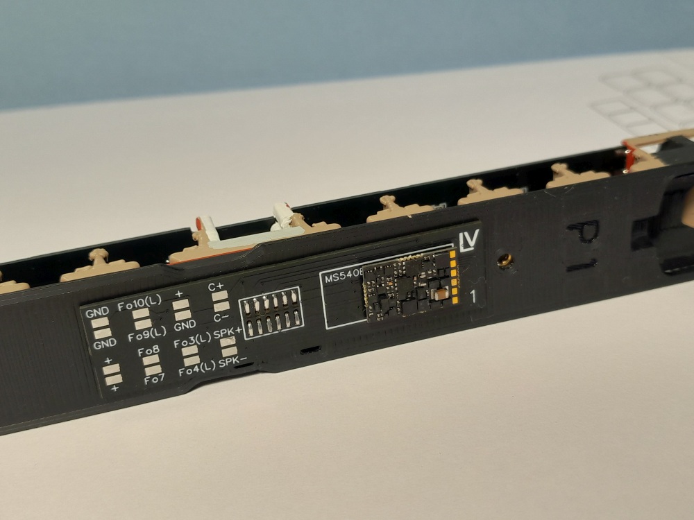

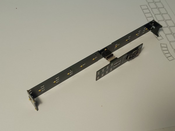

Pochlubím se pokroky na Strele... Leoš Vobořil mi pro model navrhl a vyrobil desku... V základu jsou poziční bílá, nezávisle ovládané konce, světla do kříže a interiér oddílů. Všechna světla jsou na sestavě desky, která je položená na výtisku interiéru, na desku se připojí i všechny kabely od podvozků. Dekodér je na spodní desce, je použita patice E24, takže je dost funkcí nevyužitých, ty jsou vyvedené na pájecí plošky a dál vy se to muselo řešit prodrátováním. Na desce jsou i vývody na zálohovací modul a případně pro reproduktor (pro ten ale zatím není v pojezdu připravené místo)

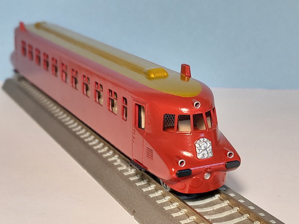

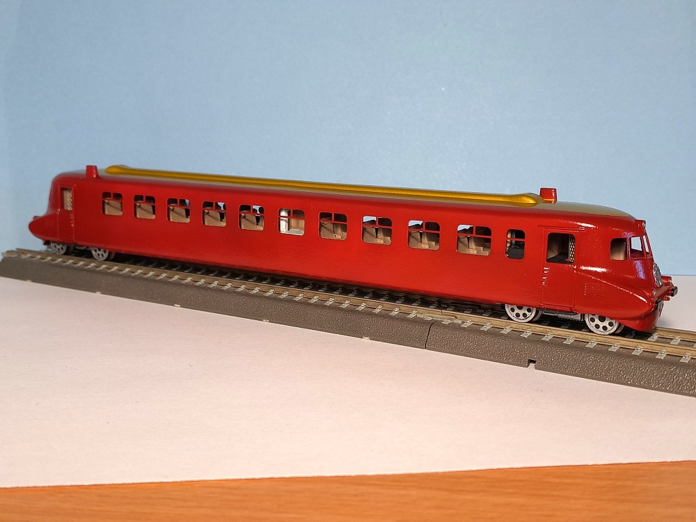

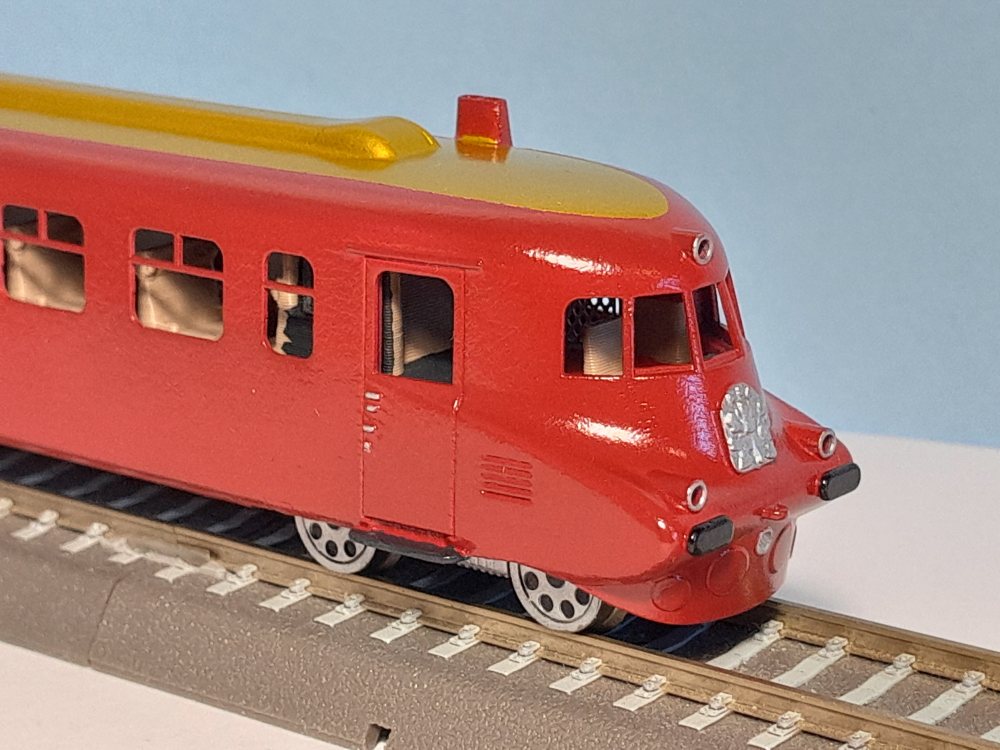

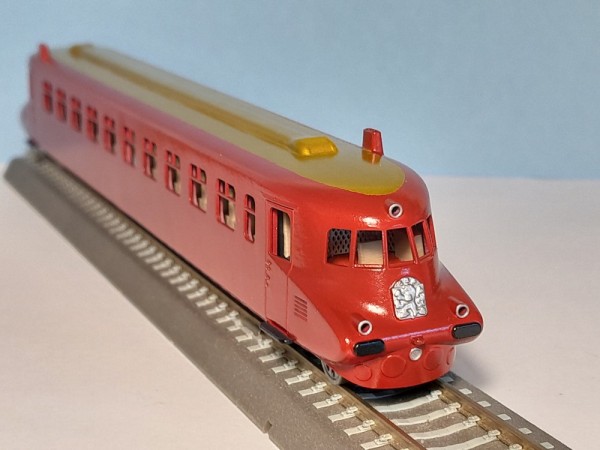

Po pojezdu jsem pokračoval se skříní...
Zbývá tedy nechat vytisknout obtisky a bude možno Střelu dodělat...

Příspěvekod Ivan » stř 08 dub, 2026 6:23 am
Vypadá božsky a ty zkrácené podvozky mne nijak "neurážejí" :wink:
Příspěvky: 2436
Příspěvekod KŽM VRBNO » stř 08 dub, 2026 7:06 am
Škoda, že není i v H0. Mám stavebnici od Kadenu, ale je problematické do ní dostat pojezd. Váš model je hezky zpracovaný jako celek včetně elektroniky. Zkrácený podvozek mě vůbec nevadí, alespoň projede oblouky. Jen bych vytiskl i vnitřek z resinu. Bylo by prosím video, jak projíždí oboukem?
