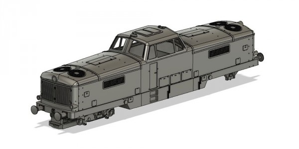

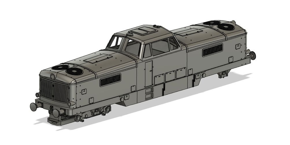

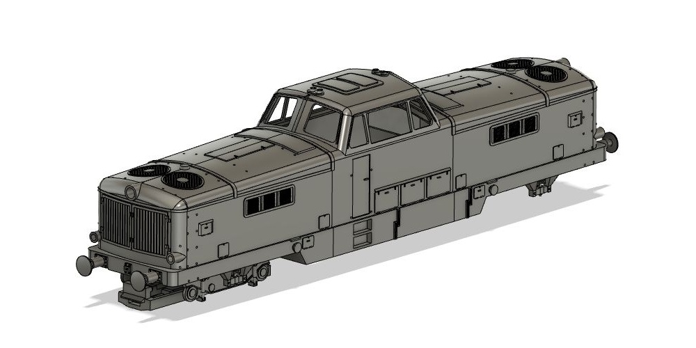

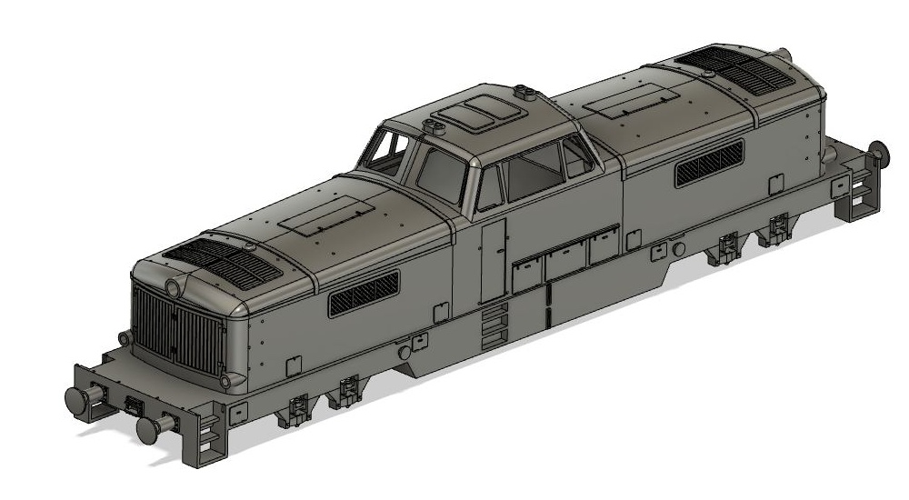

Příspěvekod michal_d » sob 07 pro, 2024 8:58 pm
Odložím si sem náhledy na 3D modely. Připomínky vítány.
T475.001
T478.003 (rekonstrukce T475.001)
T449.0001 zatím bez podvozku (na normální rozchod)

Příspěvekod jipol57 » ned 08 pro, 2024 9:33 am
Obdivuji ten hotový model. Rád bych ho měl v H0. No nic, mám podobnou v N-ku.
Ale přimlouval bych se, na naznačení dělení prostředního okna v kabině. Byly šoupací, oddělené v polovině. Stačilo by jen naznačení tenkou fixkou, nebo tak nějak.

Příspěvekod michal_d » ned 08 pro, 2024 9:51 am
jipol57 píše:... Ale přimlouval bych se, na naznačení dělení prostředního okna v kabině. Byly šoupací, oddělené v polovině. Stačilo by jen naznačení tenkou fixkou, nebo tak nějak.
Já vím, chtěl jsem na zasklení stříknout stříbrný proužek před jeho nalepením, ale v zápalu boje jsem na to zapomněl... A pak už jsem na to neměl odvahu, neb se bojím, že na hotovém modelu bych to akorát zmastil...
Pro T475 a T449 je rám středního okna řešen alpakovým leptem, protože tam je rám okna jiný a bez něj by to vypadalo blbě.

Příspěvekod michal_d » ned 08 pro, 2024 7:19 pm
Ivan píše:...
Michale, zatím jsem nenašel moc velký rozdíl mezi T475 a T478, jsou to jen ty žaluzie na boku?
Myslíš mezi T475.001 a T478.003? Ona je to jedna a ta samá lokomotiva. V provozu byla dovážena, tedy došlo ke k změně označení a na základě prvních zkušeností došlo k drobným úpravám. Žaluzie místo tahokovu na bocích. Okap nad bateriovými skříněmi a nad písečníky blíže čelu. Doplnění otvoru se stříškou před kabinami. Víc jsem toho neodhalil...
T478.001 a 002, jsou podobné, ale zároveň o dost jiné. Jsou takovým vyvrcholením vývoje 2 agregátorových lokomotiv. Když se vezme T475 jako výchozí typ, tak je zesílený rám a s tím související výška lokomotivy, jiné podvozky, jiné uspořádání plnících otvorů, výfuky vedené vně kapot a další detaily. Než jsem začal lokomotivy modelovat, tak mě přišly všechny stejné až na to, že T449 má plošiny. Ve skutečnosti jsou v detailech hodně rozdílné...

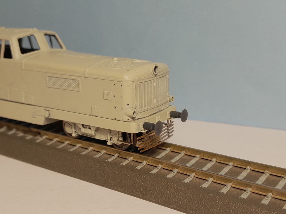

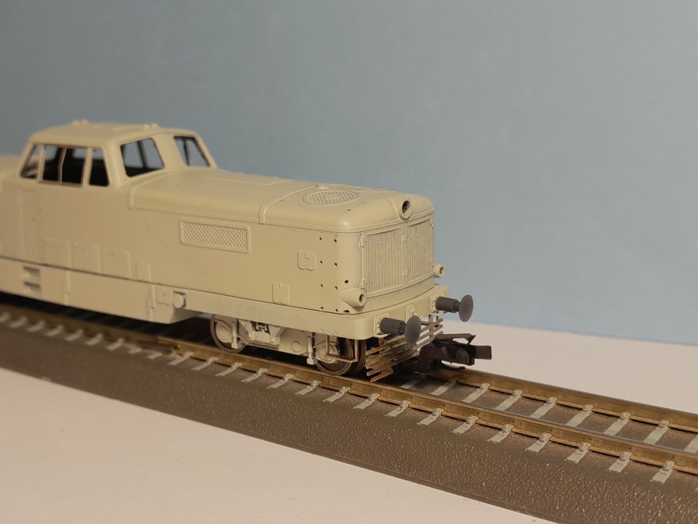

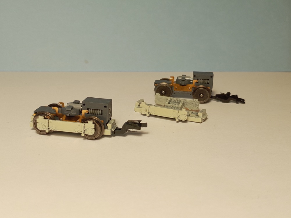

Příspěvekod michal_d » pon 09 pro, 2024 9:42 pm
Dnes jen malý pokrok v podobě podvozků... Při zachování plného pluhu se nevejde spřáhlo. Je třeba vyříznout spodní příčku, ale s tím se počítalo.
