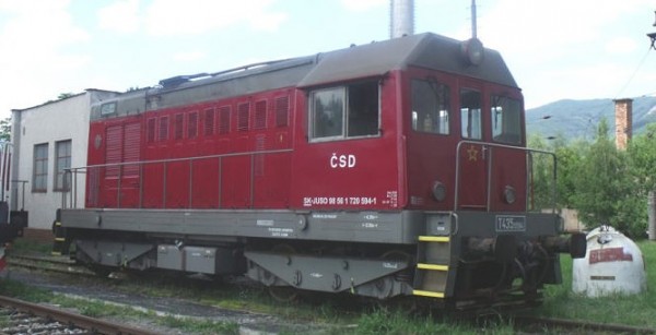

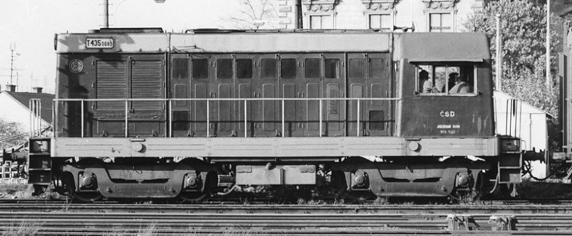

Postoupil jsem s přestavbou a karoserie už má lak co má mít. Ale nyní řeším obtisky (nápisy na lokomotivě) a odstíny šedé na střeše a podvozcích..
Chci postavit tuto T435 z kývačkovými podvozky:
Ale mám tady dvě rozdílné fotografie jak odstínů šedé, tak nápisů.
1. tato je nějaká současná fotografie, takže muzejní. Nevíte čemu odpovídá ta tmavá šedá na podvozku a střeše a čemu ty nápisy na kabině? Mohlo to takto být v epoše IV?
2. Tato fotografie je sice černobílá, navíc z Pensilvánskými podvozky, ale zase odpovídá epoše.
Poradíte mi tedy jak mám udělat model abych se co nejvíce přiblížil realitě v daném období..Tu barvu vem čert, můžou ty odstíny zkreslovat, ale hlavně ty bílé nápisy na boku kabiny. Vůbec nerozumím tomu číslo pod kabinou... Nemáte někdo ještě nějaké jiné fotografie boků ze IV. epochy, unifikovaných nátěrů s kývačkovými podvozky co měli napsáno bíle pod kabinou?
Děkuji

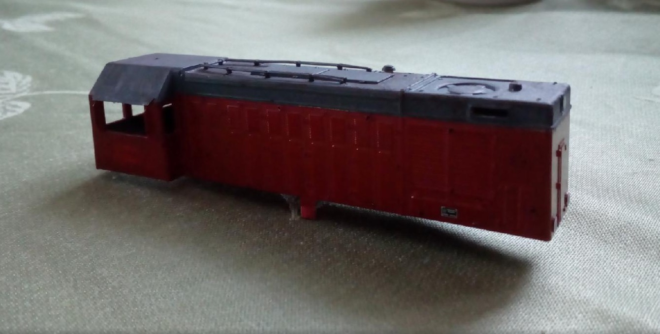

A takto vypadá moje karoserie Tillig nyní:
Pokud myslíte že je ta šedá moc tmavá šla by ještě zesvětlit...

Příspěvekod hank » pon 04 úno, 2019 4:51 pm
Kajinek11 píše:A takto vypadá moje karoserie Tillig nyní:
Tak jestli myslíš, že z té fotky někdo něco pozná... :?
Kajinek11 píše:Mohlo to takto být v epoše IV?
Dokonce jedině ve IV. epoše, a to před zavedením úzkých žlutých pruhů, tj. v letech cca 1977 - 82, po r. 1982 byly doplněny úzké výstražné pruhy a po r. 1987 široký pruh, ale ten už asi moc hektorů nedostalo.
Jinak správné odstíny pro epochu IV od r. 1977 jsou tyto:
Kabina a kapota: červeň višňová 8300 podle ČSN 67 3067 = RAL 3004 = Agama C54 = Humbrol 20 gloss.
Střecha a spodek: šeď střední 1100 podle ČSN 67 3067 = RAL 7005 = Agama C52 = Humbrol 79 matt.
Zábradlí správně nebylo bílé, ale šeď pastelová 1010 podle ČSN 67 3067 = RAL 7001 = Agama C58 = Humbrol 128 satin.
Nápisy jsou samozřejmě bílé: 1000 podle ČSN 67 3067 = RAL 9010 = Agama C70 = Humbrol 130 satin.
A kdybys přece jen chtěl ten výstražný pruh, tak žluť chromová střední 6200 podle ČSN 67 3067 = RAL 1003 = Agama C51 = Humbrol 69 matt.
Ale to už se tady na fóru v různých vláknech protřepávalo tolikrát, že sis to klidně mohl najít sám... Včetně toho, že někteří hnidopiši ty převodníky zpochybňují. Jenže tenkrát se ještě barvy pro průmyslové nátěry nedefinovaly souřadnicemi a nic lepšího než tuto tabulku (zatím?) nemáme. Nemusíme být až tak cimprlich, protože nakonec se stejně natíralo tak, jak to v ŽOSce trefili a tím, co zrovna měli skladem...
Jinak určitě víš, že z výroby přišla ta IV. série na kývačkách (T 435.0139 - 145) ve stejné "agrárnické" zeleni jako měla zkušební T 435.087. Ale řekl bych, že ty nátěry se v 70. letech sjednocovaly a zelené se obnovovaly až po převratě, a to ještě jen u některých strojů.
Dobově správné nápisy hledej na fotkách např. tady: http://www.prototypy.cz/?rada=720. Na tom muzejním stroji je předepsané označení UIC/TSI platné od r. 2010.

Příspěvekod Kajinek11 » pon 04 úno, 2019 6:36 pm
Díky, to jsem potřeboval vědět! Akorát je smůla, že nikde není dobová fotografie z boku s kývačkovými podvozky, kde by ty popisky byly vidět. Ale budu předpokládat, že to bylo úplně stejné jako u podvozků s pens.

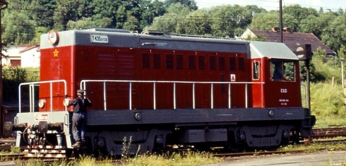

Příspěvekod Kajinek11 » pon 04 úno, 2019 9:12 pm
Děkuji!
Zajímavý odkaz.. Tak jsem to celé prošel a pro mé účely bude asi nejlepší tento:
Sice to pořád není co jsem hledal, ale poslouží to jako předloha.. Věřím Hankovi, že se to nelišilo a jdu do toho..Pak vás obeznámím, jak to celé dopadlo.

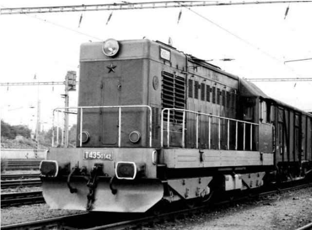

Příspěvekod Radek Strnad » úte 05 úno, 2019 8:50 pm
hank:Jinak určitě víš, že z výroby přišla ta IV. série na kývačkách (T 435.0139 - 145) ve stejné "agrárnické" zeleni jako měla zkušební T 435.087. Ale řekl bych, že ty nátěry se v 70. letech sjednocovaly a zelené se obnovovaly až po převratě, a to ještě jen u některých strojů......…………………………………………………...A to právě u té 087 a dalších tak nejspíš není. Ta zelená z výroby, byla původně zeleň olivová(ČSN 5220), stejně jako 139-143,zatímco ty dva poslední kusy ze IV.série, které byly původně určeny pro vlečky, byly opatřeny zelení střední(ČSN 5260) a neměly světlý klín(144 a 145). Zpočátku patřil 087 do dílen v Nymburce, od r.1971 měl dílny v Č.Třebové a pravděpodobně tehdy dostal modrou barvu. V té jezdil až do roku 77, kdy dostal červený unifik.
