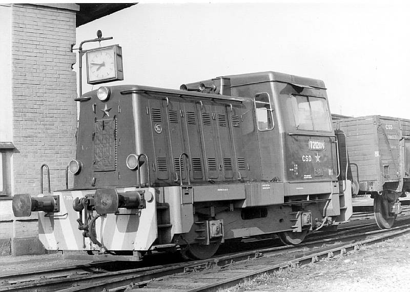

Vážení mám prosbu, chtěl bych adaptovat lept DK model T211.1 na T212.0 (konkrétně na letohradskou T212.075). Nemáte někdo výkres T212.0, mám jen bokorys z netu a nějaké fotky.
Kdyby se našly nějaké další fotky T212.075 byl bych velmi potěšen. Rozdílné díly bych chtěl tisknout.
Zatím jsem přišel na tyto rozdíly: boční mřížky, čelní mřížky, písečník mezi předními okny (nebo co to je), stříška nad okny a méně zaoblená střecha i vrchní díl kapoty.
Děkuji moc, Bohouš Tobyška
