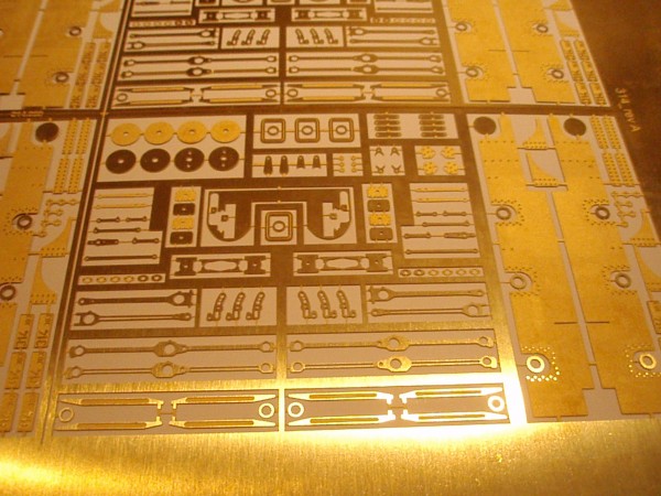

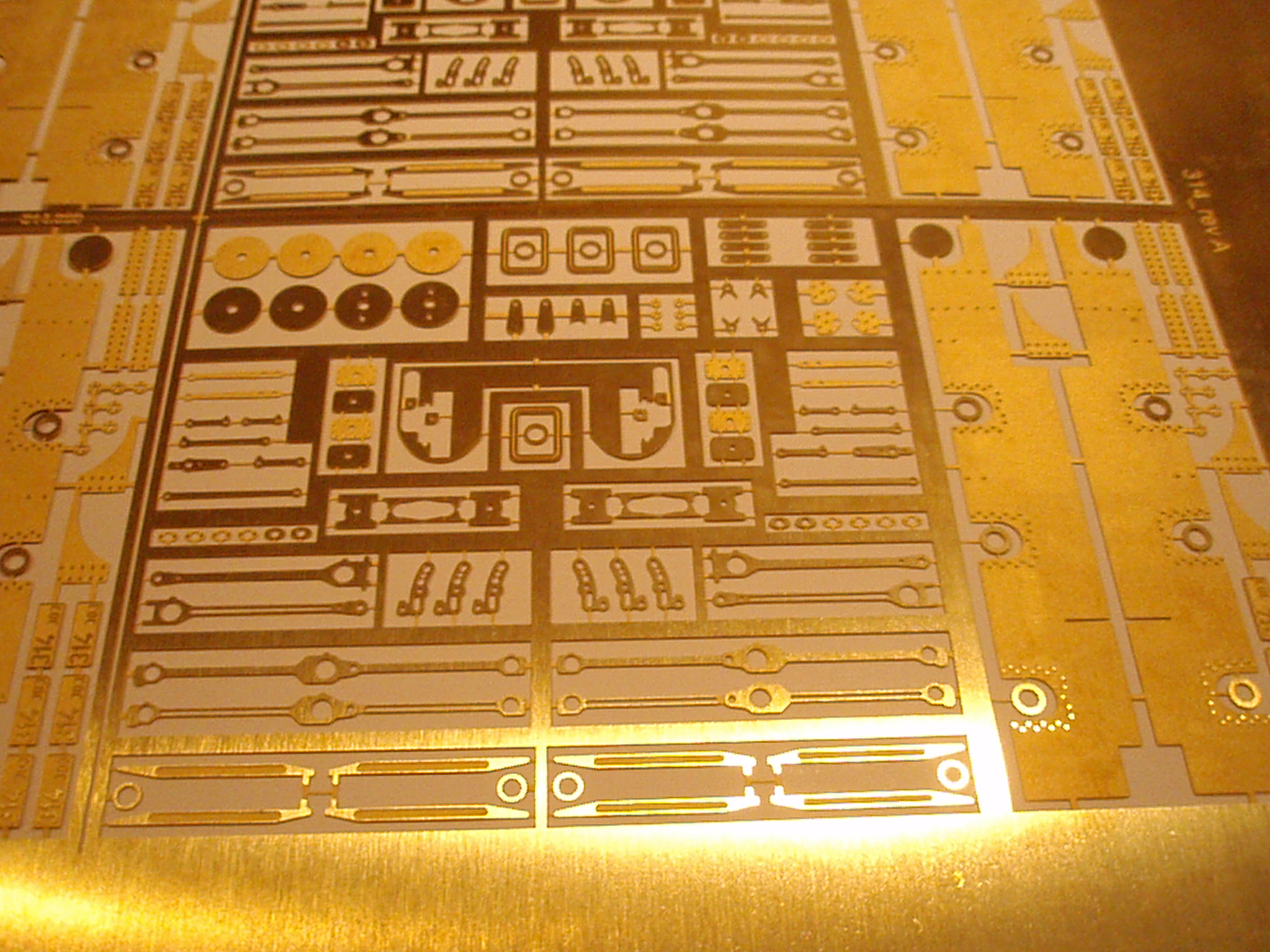

Příspěvekod Mára » úte 22 zář, 2015 7:44 pm
A jak teď vypadá celý plech:

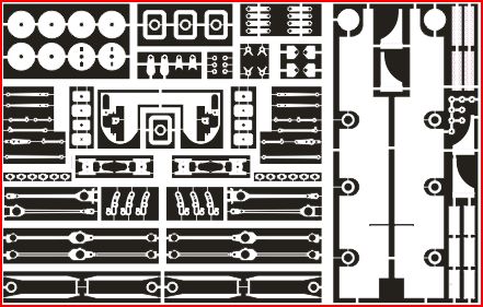

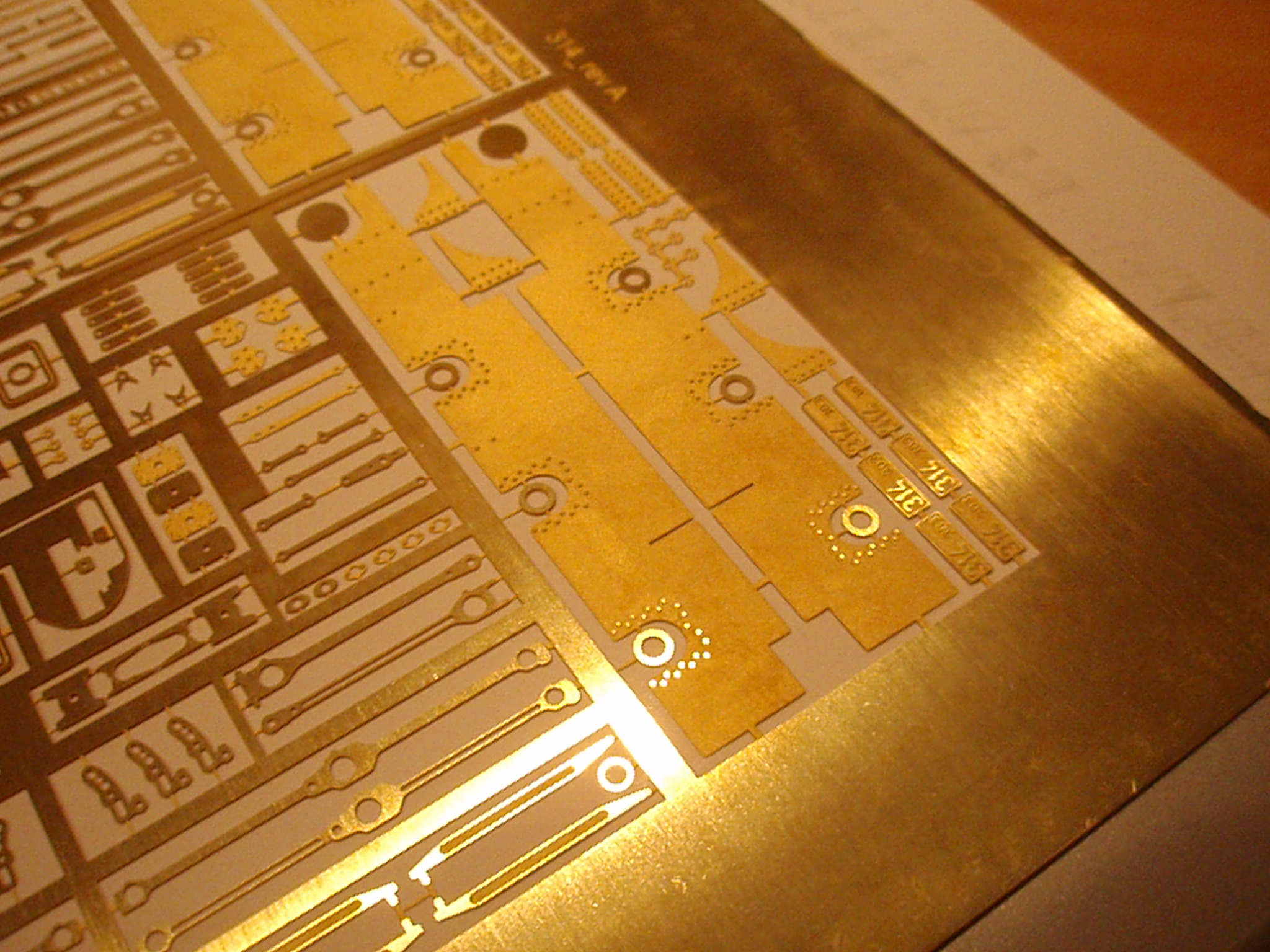

Příspěvekod Mára » úte 06 říj, 2015 7:25 pm
Lept je doma, přepracované bočnice rámu vypadají celkem dobře. Mohl byste mi prosím někdo změřit starou pikáckou BR 89? Přemýšlím že si postavím 314.309, ze starého pika, ale nevím jestli to má smysl, nové je rozhodně lepší.. Ale ty prachy.. :roll:
Ještě dva plechy jsou k mání :wink:

Příspěvekod Mára » ned 01 lis, 2015 8:38 pm
No - toto tvrzení musím trochu poopravit. Aktuální lept použít nejde, ale rozdíly jsou v řádu desetin, až milimetru. Nicméně by bylo možné vytvořit konverzní lept s novými spojnicemi. Rozdíl 0,5mm se týká rozteče druhého a třetího dvojkolí, takže ojnice a klikový mechanismus by použít jít měl.
Jinak bočnice použít nepůjdou, a to hlavně kvůli sběračům proudu a plastovým uložením, které jsou protkané skrz sajtny jako pavučina. Zakresluji to do cadu, ale spíš se přikláním k tomu vyzkoušet prodloužené spojnice.
